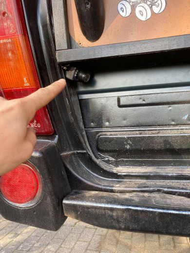

Je viens vous donner quelques nouvelles, l'aménagement de la cellule avance petit à petit:
- J'ai commencé par démonter l'aménagement de l'ancien proprio et repris les défauts d'isolation. Les espaces on été comblé avec du polystyrène et une couche d'isolant multicouche par l'ancien proprio.
- Remplacement des sièges
- Rajout de boutons au tableau de bord
- Rajout d'écran de caméra de recul, et d'un inclinomètre/altimètre de Nissan Patrol
- Rajout de 2 caméras de reculs + feux de reculs
- Installation du système électrique Victron (le support batterie est provisoire)
Le détail de l'installation est visualisable ici
