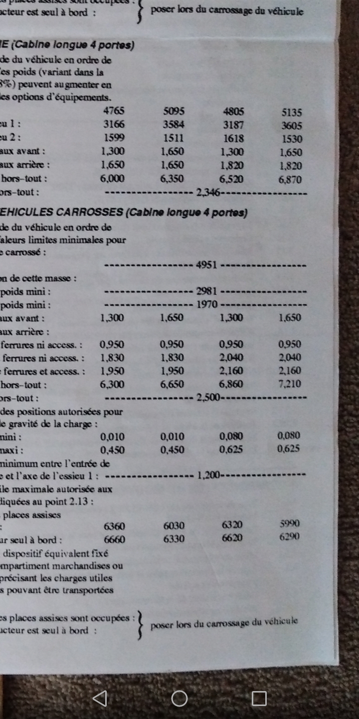

BERNARD CREUZE
Tiens voila une fleur.
Messages : 431
Re: Renault m180
Message par BERNARD CREUZE »
Voila du barré rouge véhicule, pour savoir si je peux reculer le pont arrière et si ça vaut le coup ? Merci

L'ours des Pyrénées
Outilleur
Outilleur
Messages : 42
Enregistré le : 22 juin 2019 23:20
Re: Renault m180
Message par L'ours des Pyrénées »
Je n'ai jamais vue encore se barré rouge, il y a pas avec ou sans treuil, il manque un bout pour bien le lire.

Re: Renault m180
Message par xavier-64 »
Je ne me rappelais pas cette version.... c'est celle qui a donc remplacer les 85-95/150 !
lors d'un allongement, à la louche, tu doubles la distance que tu ajoutes. +40 cm se transforme en +80 cm de carossage utile.
en 3.0 d'empattement : 3.000 + 1.443 - 1.200 = 3.243 M utile (pour la cabine 3/4 portes)
en 3.4 d'empattement : 3.400 + 1.765 - 1.200 = 3.965 M utile soit + 0,72 cm

Si c'est le bon BR
Renault M180.11 4x4 Barré Rouge.pdf
(569.1 Kio) Téléchargé 362 fois

En gros
Avec un empattement de 3,050 tu a une caisse max de 3m293 max tu peux peut-être déplacé le snorkel et l'échappement pour gagner un peu.
Avec un empattement de 3,400 tu a une caisse max de 3m965 max idem tu peux peut-être déplacé le snorkel et l'échappement pour gagner un peu.
Pour le même camion j'ai pas du tout la même taille de caisse
Pour un empattement de 3,050 j'ai une caisse max de 3m80
Pour un empattement de 3,400 j'ai une caisse max de 4m36
