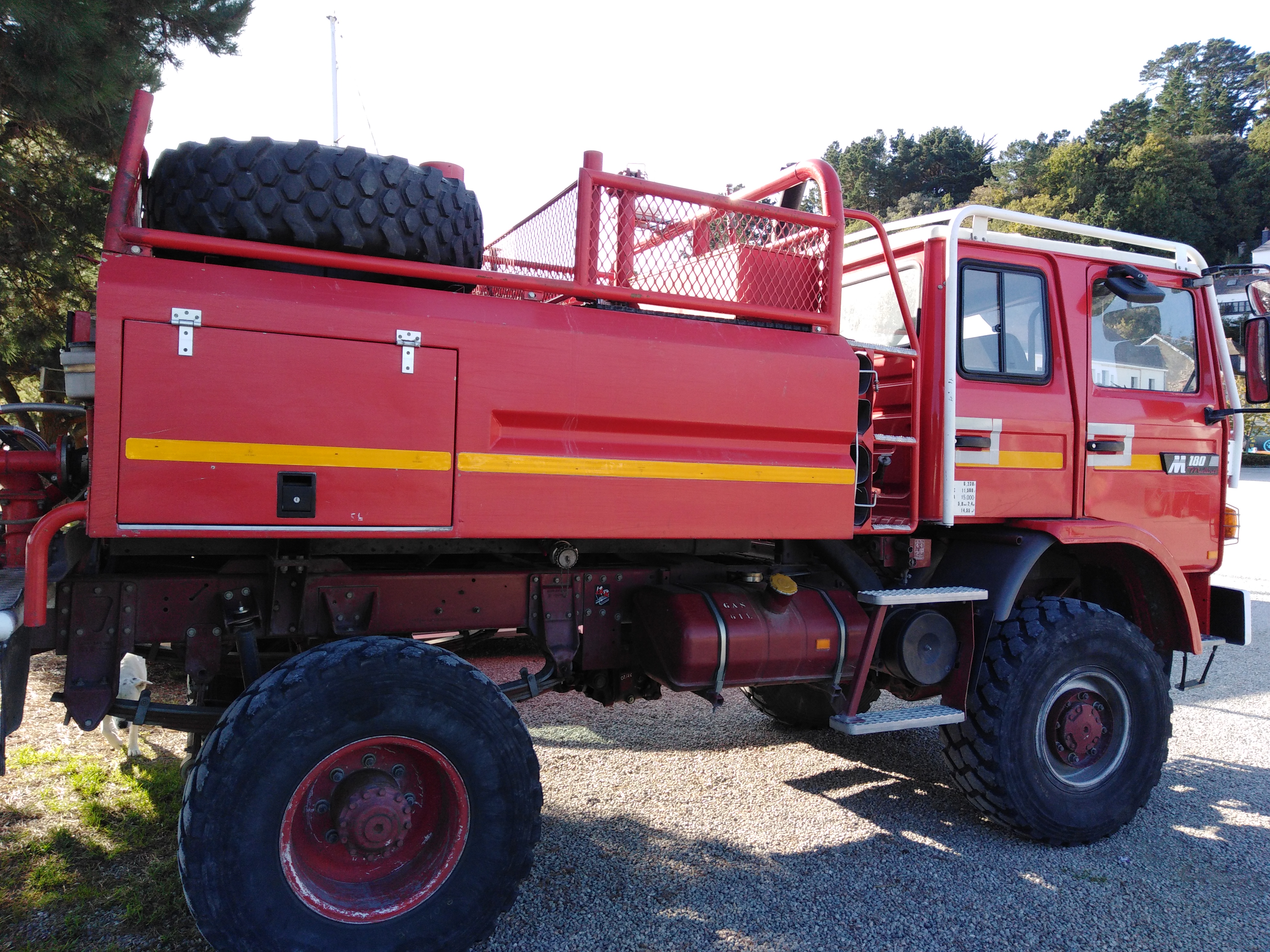

Voilà le m180

Alors le camion est de 1996 et 69000km,pour le moment je cherche un carrossier pour modifier l ampatement avant quoi que ce soit.

Actuellement je peux en mettre une cellule de 3m36 et en modifiant de 35cm l'empatement je rallonge la caisse de 1m donc une caisse de 4m36
- pic bois 25
- poil de carotte
- Messages : 593
Re: Renault m180
Actuellement tu peux plus que ça tu a un PAF arriere de combien ? Tu as pas 195 ferrures comprises ?

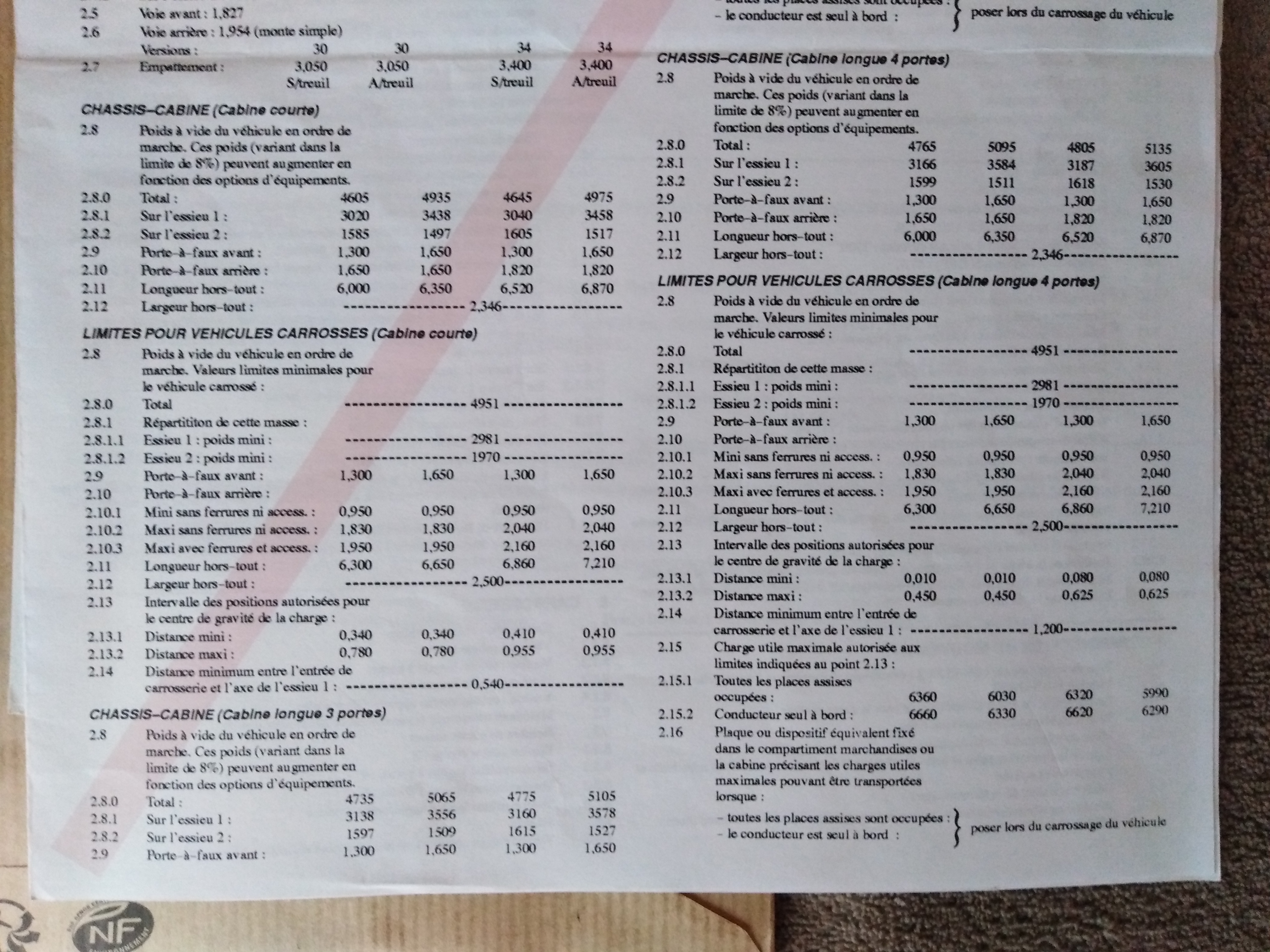

Voilà le barré rouge, le camion est 4 porte.
- Fichiers joints
- IMG_20191021_120421.jpg (3.12 Mio) Vu 3640 fois
- pic bois 25
- poil de carotte
- Messages : 593
Re: Renault m180
Tu es comme le miens 305 -120=185
185+195=380 et tu peux gagner 20cm contre la cabine et tu arrives a 4m
Tu veux faire une cellule pour combien de places ?
