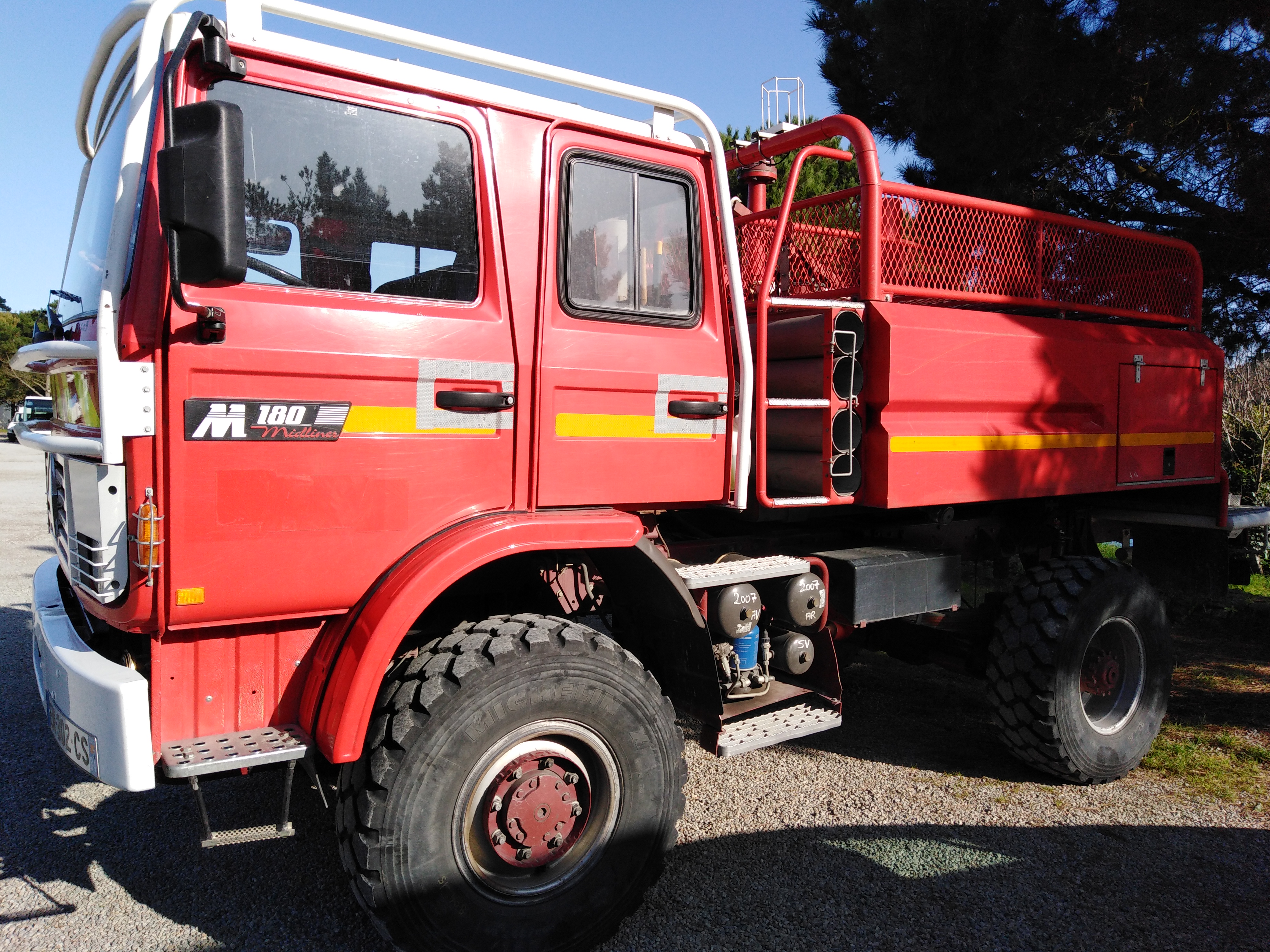

Bonjour à tous, voici mon nouveau projet.

Voilà le m180

Yeah !!
De quelle année est "la bête" ? Quel projet as-tu en tête ?

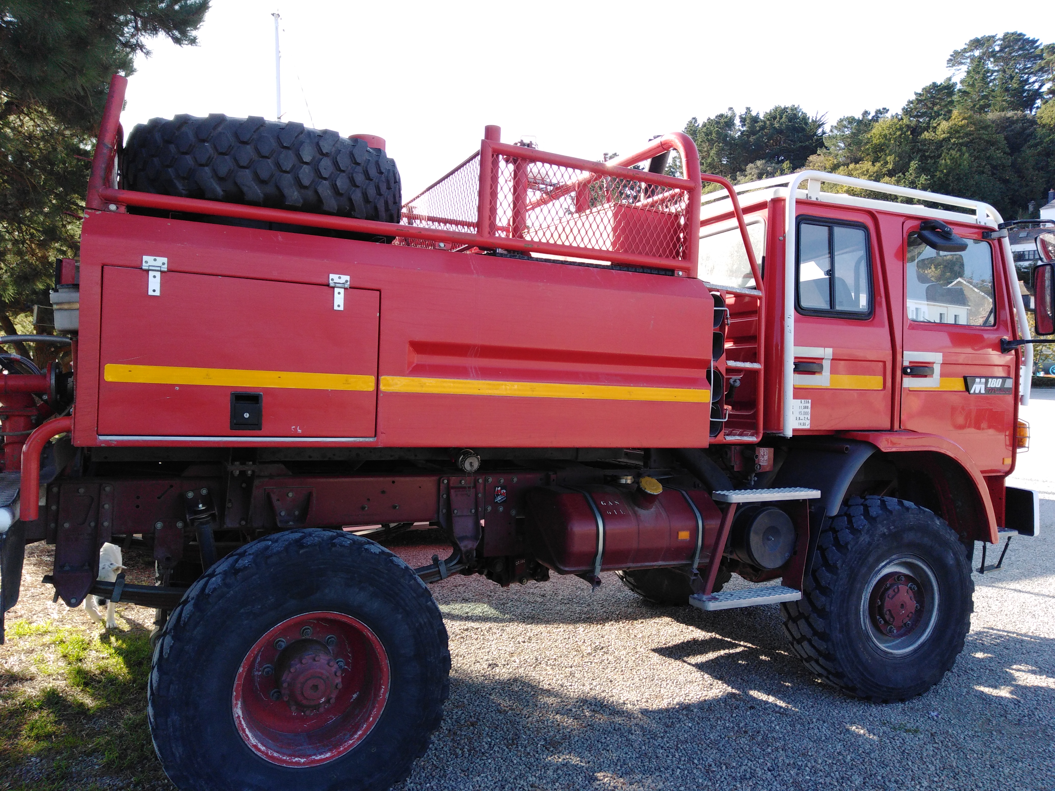

Alors le camion est de 1996 et 69000km,pour le moment je cherche un carrossier pour modifier l ampatement avant quoi que ce soit.

Bonjour, tu veux le passer en 4m ?

Non en 3,400 il est actuellement en 3,050

Pour mettre une cellule de combien de long ?

Actuellement je peux en mettre une cellule de 3m36 et en modifiant de 35cm l'empatement je rallonge la caisse de 1m donc une caisse de 4m36

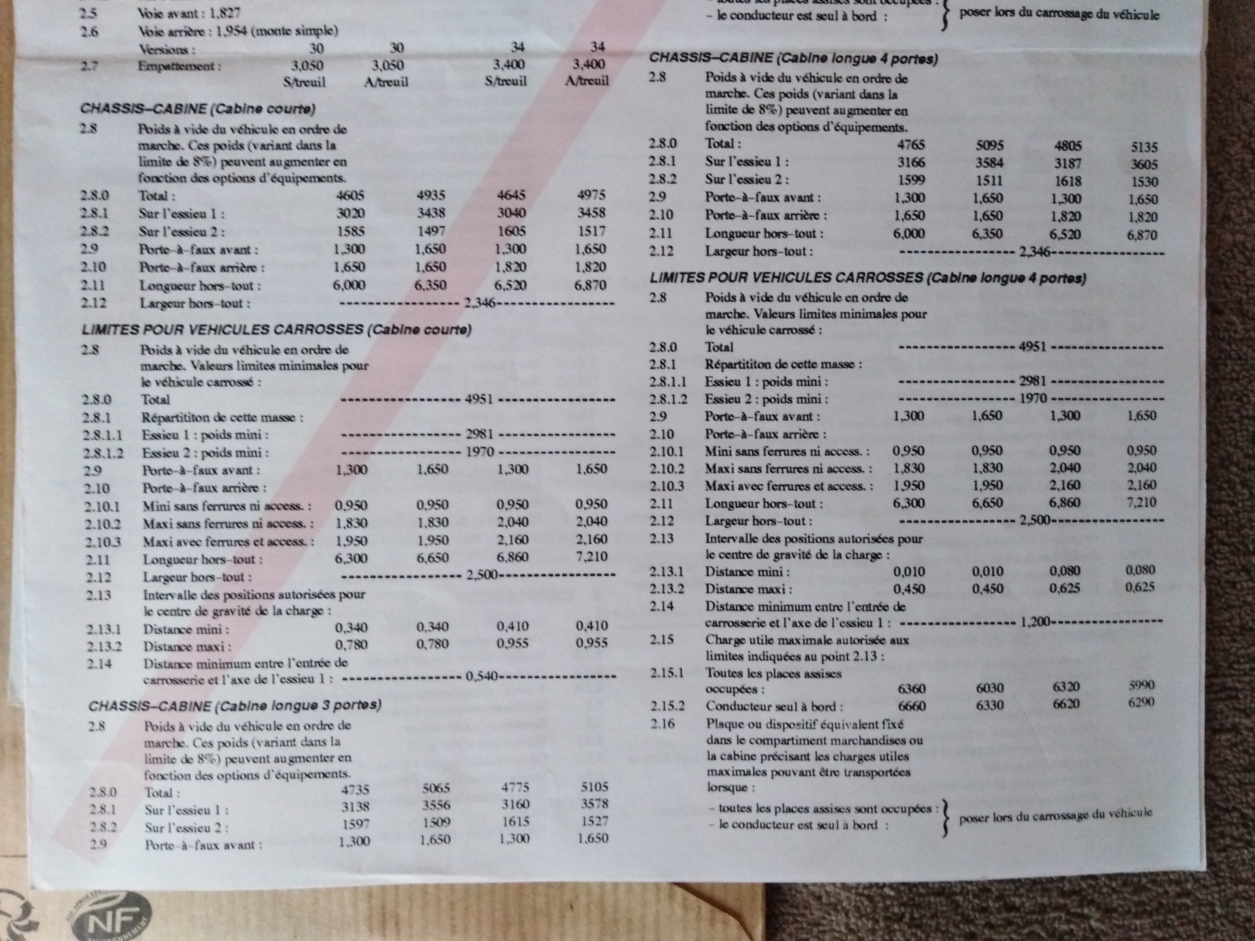

Actuellement tu peux plus que ça tu a un PAF arriere de combien ? Tu as pas 195 ferrures comprises ?

Voilà le barré rouge, le camion est 4 porte.

Tu es comme le miens 305 -120=185
185+195=380 et tu peux gagner 20cm contre la cabine et tu arrives a 4m :thumbup:
Tu veux faire une cellule pour combien de places ?

Désolé j'ai pas tout compris le calcul, pour la cellule on est deux et deux chiens, je veux essayer d'aller au max du barré rouge. Le tiens est avec un empattement de 3,050 sur treuil ?
