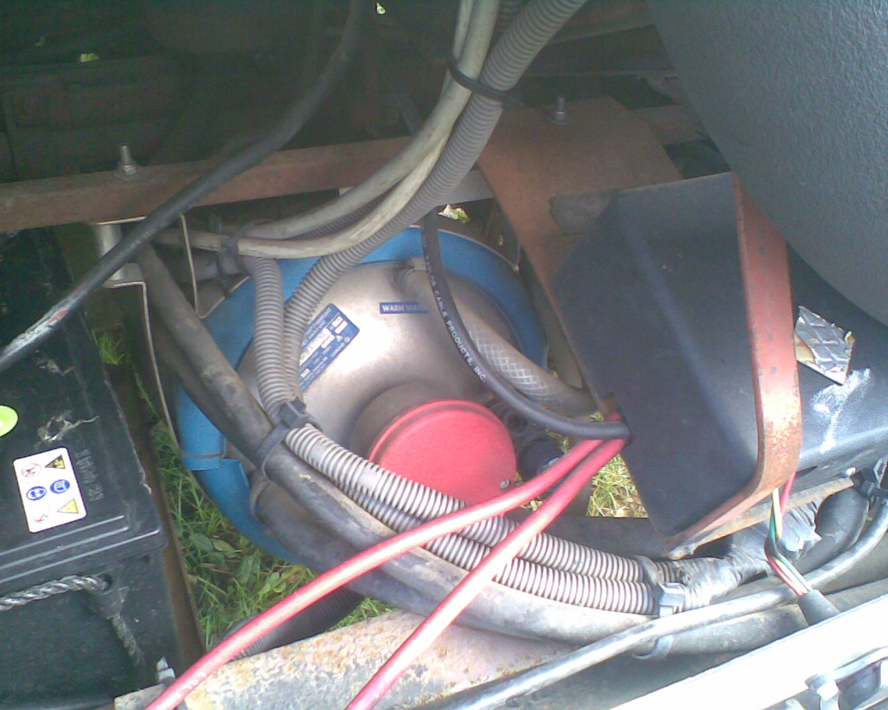

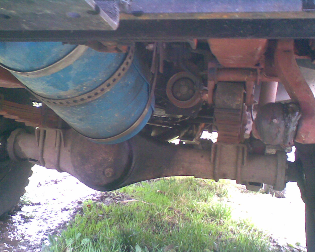

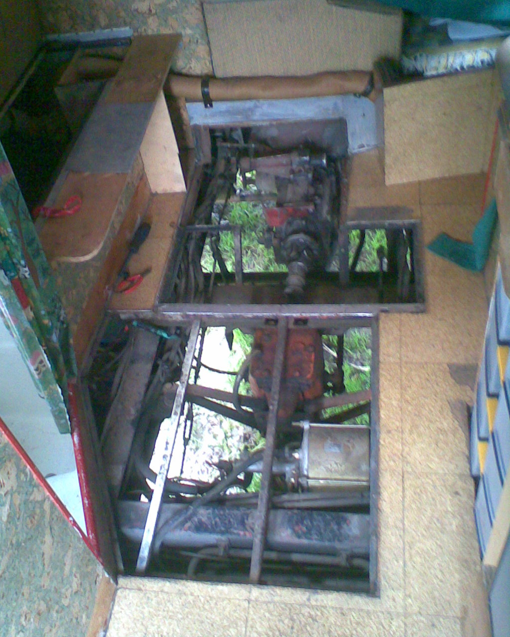

bon voila j'ais fais qqs photos que voici que voila pour ma reussite et celle d'un technicien free :shock: :wink: et de son "câble tracker" pour avoir remis l'eau en marche YES YES

vu des entrailles infernales

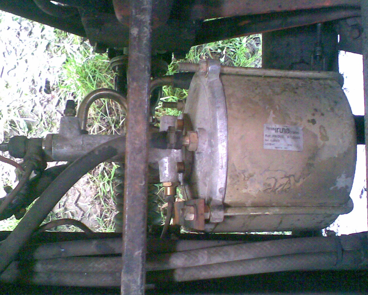

hydrovac neuf YES YES
BT pas neuve mais dixit mon garageot qui est bonne, pas de jeux anormal, niveau et point de graissage effectués

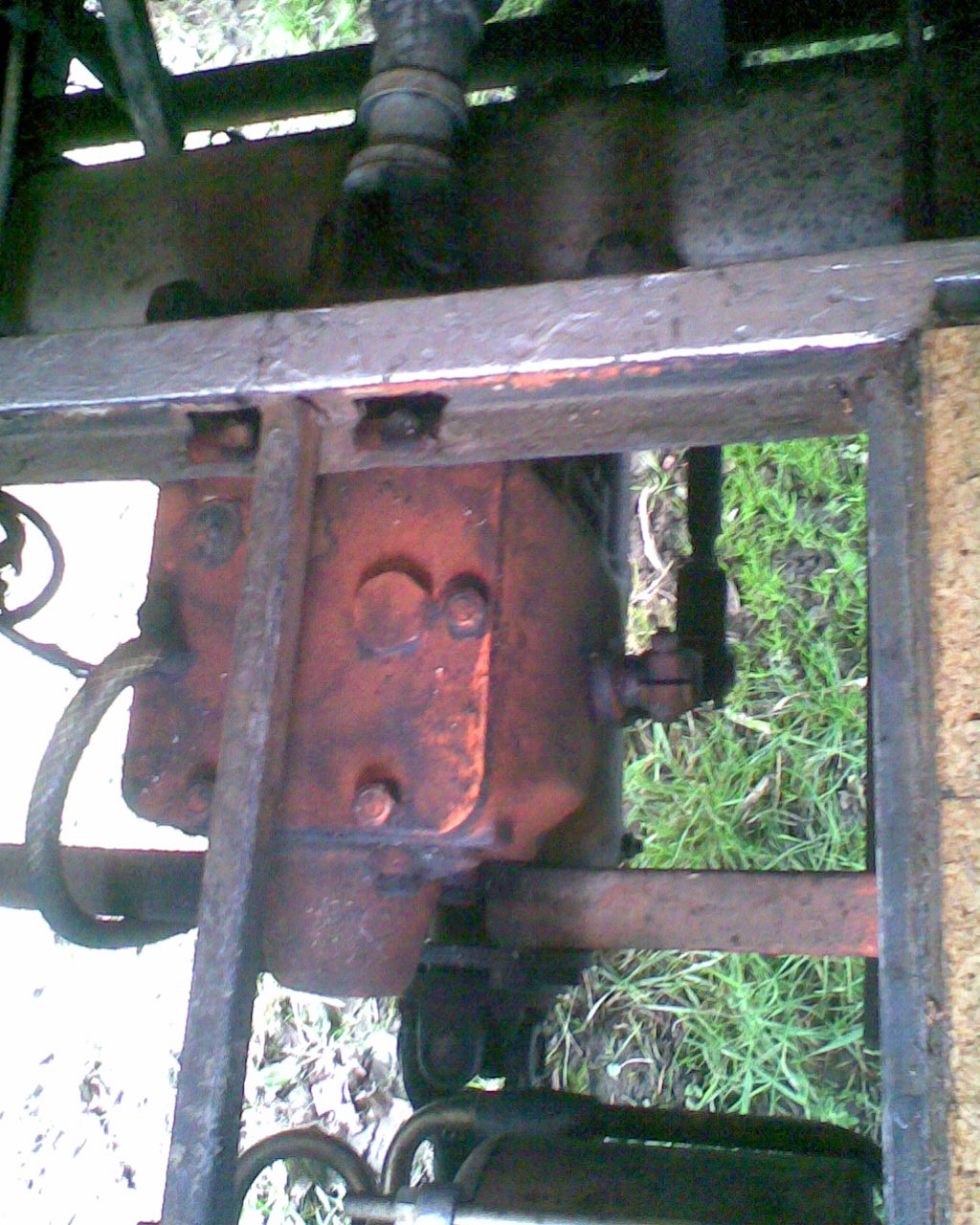

la fameuse boite FZ5 qui tappe un peu d'ailleurs sur le châssis coté droit, c'est juste en place

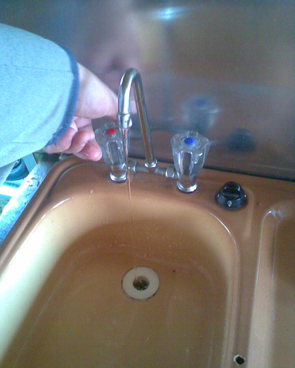

tout ça pour faire fonctionner enfin l'eau (froide et chaude) YES YES

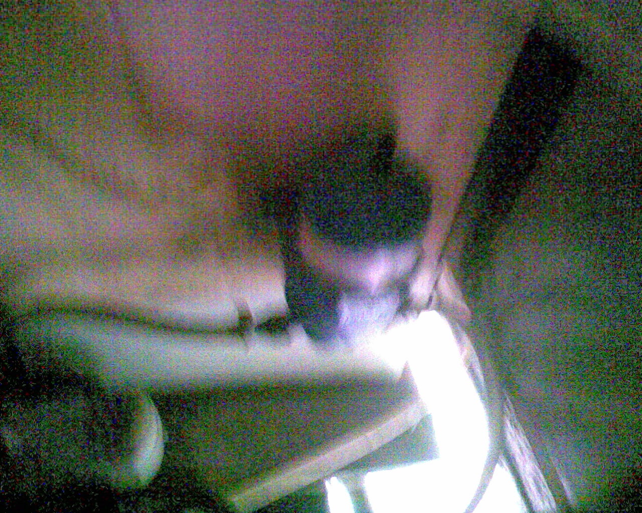

à propos de l'eau toujours, kes donc ceci? je pense à une mini cuve sous pression ?? qui permet d'avoir la robinetterie façon habitat (cad eau sous pression)

A froid je dirais une photo floue... ou un vase d'espension pour éviter les coups de belier dans la tuyauterie.

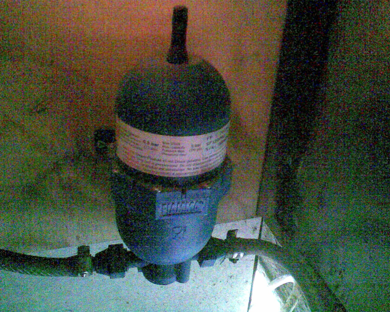

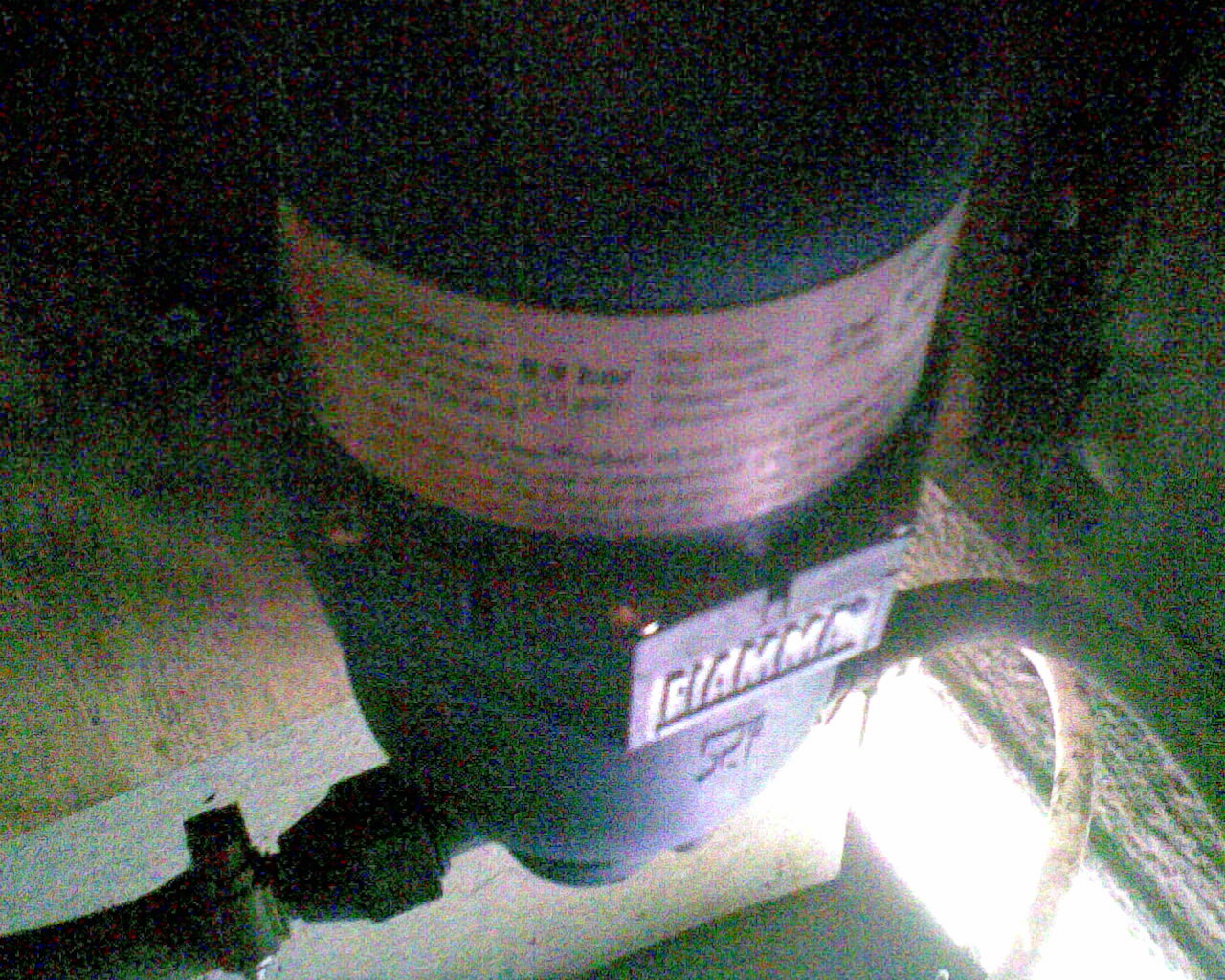

ok c'est clair qu'elle etait pas claire :mrgreen:
voila qui est un petit peu mieux
dessus ya ecrit 0.9bar

ça ressemble effectivement à un vase d'expension :roll:
http://www.narbonneaccessoires.fr/bouti ... cts_id=483

le duc a écrit :ça ressemble effectivement à un vase d'expension :roll:
ben merci je savais pas jusqu'au aujourd'hui :mrgreen:

Il est balèze ton hydrovac. On dirait un hydrovac de sg 4 :shock:
Tu en as 1 ou 2 sur ton camion :?:
Sur mon TP3, il y en a 2, mais on dirait des boites à camembert à cotés du tiens. Je voulais justement essayer de monter un hydrovac de sg4 pour avoir une pédale de frein moins dure ( ou du moins plus d'assistance :mrgreen: ).

woolf a écrit :Salut,
effectivement il est assez gros et y'en a qu'un, heureusement vu le prix l'a été aussi (gros) d'après ce que j'ai compris :mrgreen:
au bas mot un peu plus de 800€ (non monté)
si le model exact t'interesse je peux aller te noter ses ref ( que je ne connait pas pour le moment )
sur une premiere pression le freinage est souple mais peu puissant
avec un deuxieme pression ça freine fort !!
a+
Dim
Messages : 3736
Re: le bonjour de Geo en TP3
geo a écrit :effectivement il est assez gros et y'en a qu'un, heureusement vu le prix l'a été aussi (gros) d'après ce que j'ai compris :mrgreen:
Il semble effectivement assez volumineux... en standard (deux hydrovac) la boite mesure 20 cm de diam. pour 15 d'épaisseur.
J'ai été obligé d'en changer un en 2004, remplacé par un d'occasion fourni par A. Brink pour 220 € port compris alors que l'on me demandait plus du double dans une casse près de chez moi :twisted:
Pour la qualité du freinage, idem, un coup souple, deuxième coup OK (freins purgés pourtant) :mrgreen:
