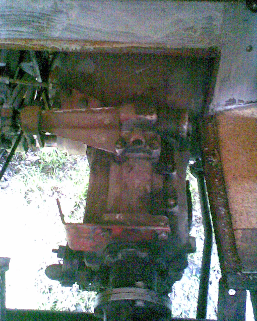

la fameuse boite FZ5 qui tappe un peu d'ailleurs sur le châssis coté droit, c'est juste en place
