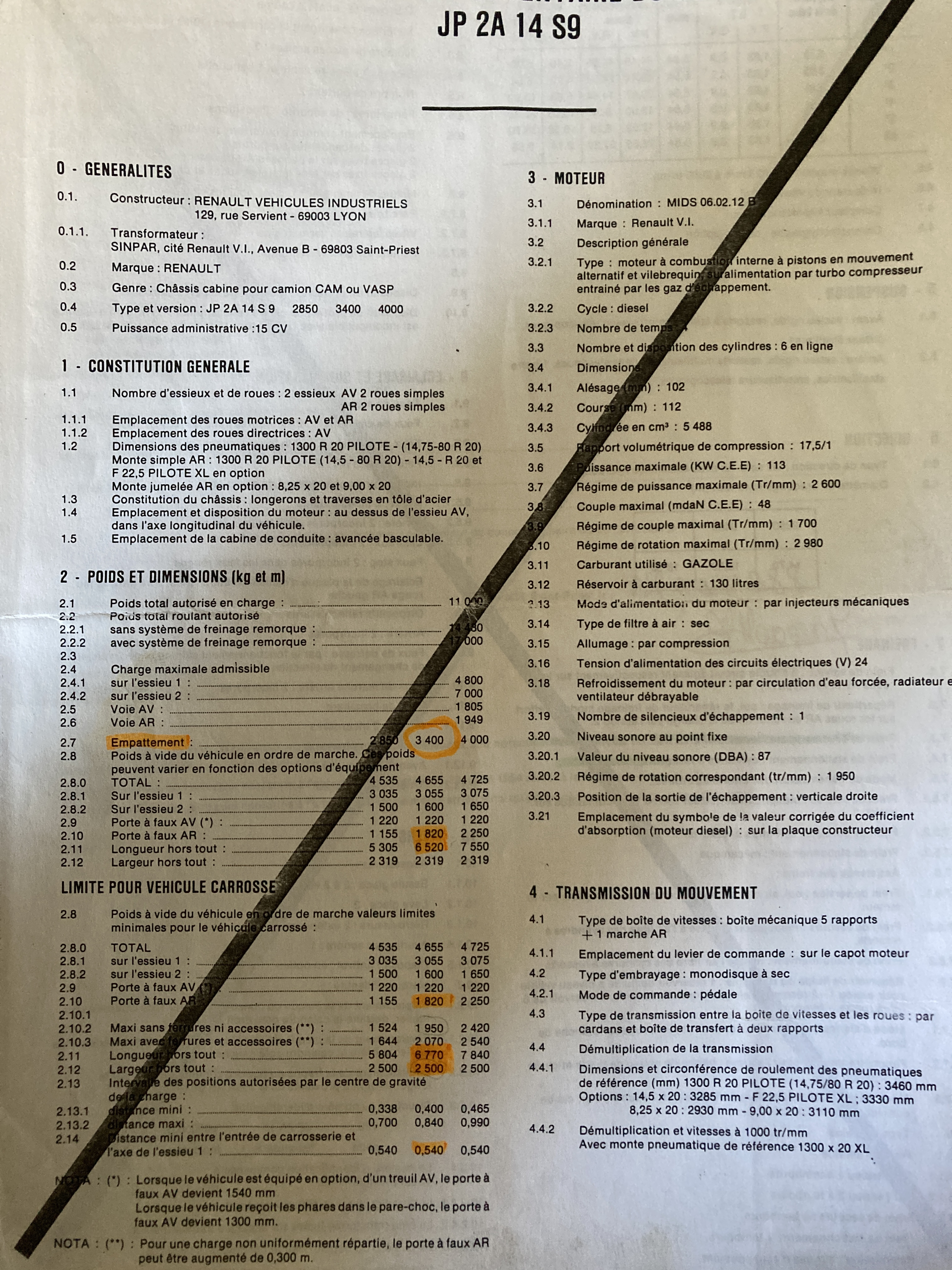

Je reprends une question posée plus haut concernant la longueur de cellule que je pourrais poser. Si Xavier 64, ou n'importe qui bien sûr, passe par là pour confirmer mes calculs
D'après mon BR :
empattement : 3400
Distance mini axe essieu AV/entrée carrosserie : 540
PAF AR maxi sans ferrures ni accessoires : 1950
ma cellule pourrait donc être : 3400+1950-540= 4810

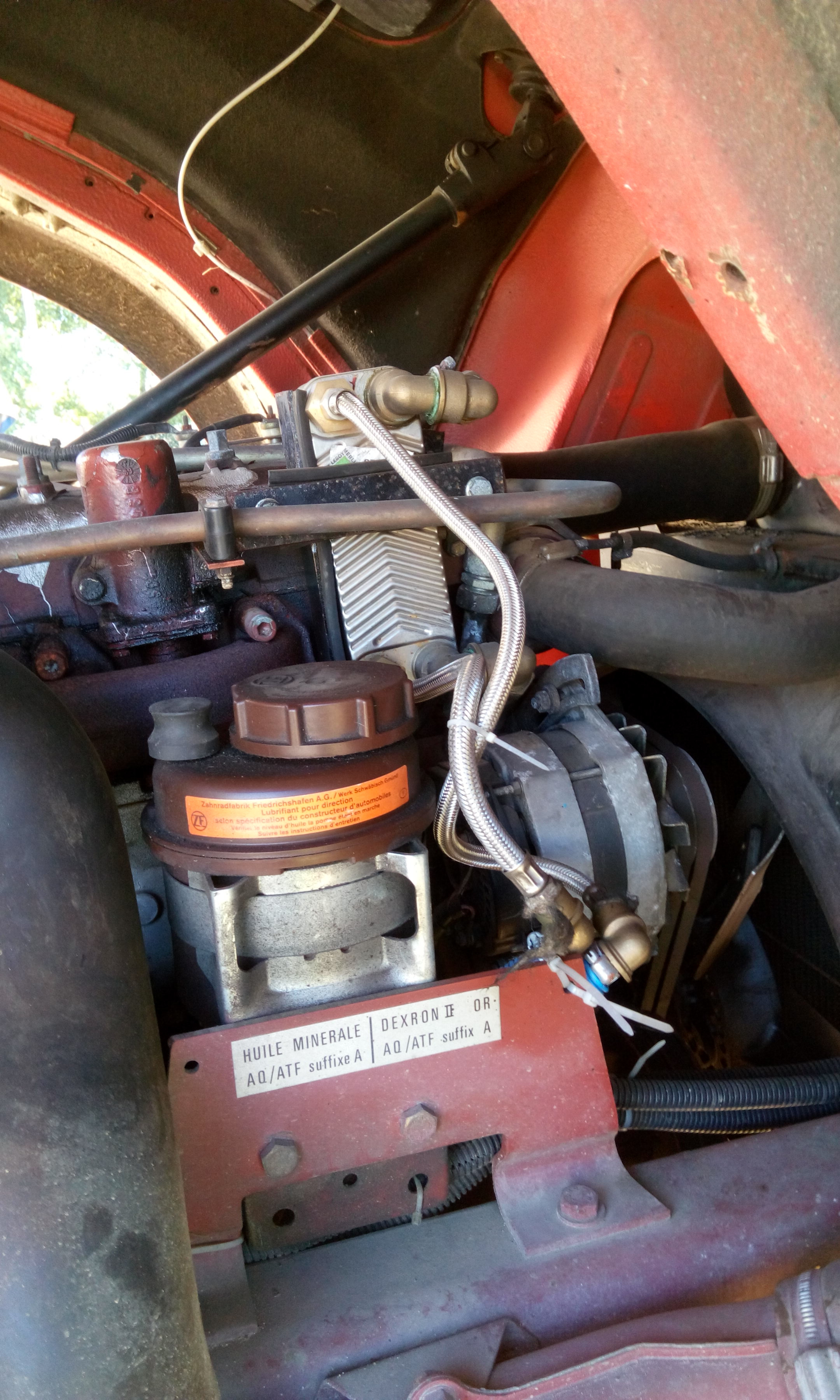

Sur mon camion c'était deux circuit totalement séparés, c'est le but de l'échangeur thermique. Tu as le circuit moteur d'origine sur lequel tu viens juste insérer ton échangeur et un nouveau circuit qui part vers ton boiler.
Ce nouveau circuit doit avoir sa propre pompe et son propre vase d'expansion.
Pour la position de l'échangeur sur le circuit moteur je ne sais plus où il était mais je dirais le plus logique c'est avant l'entrée du radiateur du camion.
ci-dessous l'échangeur:
Je ne comprend pas bien tes questions et remarques.

J'ai trouvé ça aussi de qui? Je ne sais pas . A voir si correspondance .BERNARD CREUZE a écrit : 05 avr. 2021 21:00Bonjour , tu prends le PAF arrière axe essieu arrière et tu additionne jusqu'à la cabine moins 5 ou dix cms çles4char a écrit : 31 mars 2021 12:19 Je reprends une question posée plus haut concernant la longueur de cellule que je pourrais poser. Si Xavier 64, ou n'importe qui bien sûr, passe par là pour confirmer mes calculs![]()
D'après mon BR :
empattement : 3400
PS : Merci à tous pour les différents liens et infos pour les normes/dossiers/Etc....que je potasse
Je vous ferai une présentation du bahut que j'ai trouvé prochainement![]()
a c'est à la louche
- Fichiers joints
- cotes.jpg (38.32 Kio) Vu 2163 fois

Une trentaine de cms en plus, quelle aubaine
Il faut que je rassemble toutes mes questions et que je prenne le temps de contacter la DREAL

ton calcul est correct... Mais le 1950 ne me semble pas correct...pour un simple cabine, le PAF arrière est de 2210 pour les 110/170, S170 et M180 sans ferrures....
de pour les ferrures.. c'est 12 cm en standard... Regardes sur le BR sur le ligne 1950 (2210) c'est indiqué avec ou sans ferrures. Point 2.10.2 du BR
Xavier

J'ai bien 1950, c'est un 110-150 de 1989Xavier-64 a écrit : 08 avr. 2021 15:30Salut,BERNARD CREUZE a écrit : 08 avr. 2021 08:19J'ai trouvé ça aussi de qui? Je ne sais pas . A voir si correspondance .BERNARD CREUZE a écrit : 05 avr. 2021 21:00
Bonjour , tu prends le PAF arrière axe essieu arrière et tu additionne jusqu'à la cabine moins 5 ou dix cms ça c'est à la louche
Xavier

as-tu bien observé que tu as droit à 0.3 en plus sur ton PAF arrière si la charge n'est pas uniformément répartie ...
Cà peut servir, sachant qu'un aménagement CCPL n'as pas à avoir ses charge uniformément réparties
Xavier
