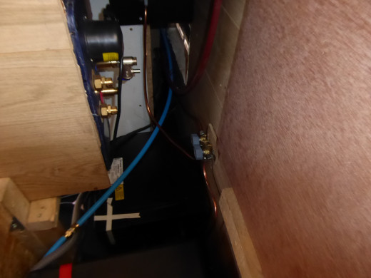

Bonjour à tous ,fini le montage gaz et évacuations essais avec la plaque de chauffe et le chauffage ventilé Truma , les ventilations sont installées , et j'ai accès au frigo et divers branchements par les trappes elles sont importantes pour travailler presque à l'aise , possible de mettre peut être un ventilo par la suite .
J'ai fait tous les branchements d'eau froide je vais travailler sur l'eau chaude . boiler Truma branché gaz reste l'électricité à brancher , ensuite j'ai un boiler à récupération énergie refroidissement moteur . """ Je recherche des renseignements pour le piquage du circuit "" début du circuit de chauffage cabine ? SORTIES DES GROSSES DURITES RADIATEUR ? Juste après le la dérivation pour le chauffage cabine ? Quelle diamètre de durite à cette endroit ? Et je vais avoir 4 m allé et 4 m retour donc sans doute besoin d'un circulateur pour aider la pompe ? Le vase d'expansion plus haut que le boiler ? J'ai du en oublier. Un merci aux personnes qui pourront et voudrons me répondre . Bon courage à tous dans vos différents parcours , constructions , travail ,entreprise .et prenez soins de vous et de vos proches .

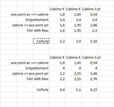

Bonjour , tu prends le PAF arrière axe essieu arrière et tu additionne jusqu'à la cabine moins 5 ou dix cms çles4char a écrit : 31 mars 2021 12:19 Je reprends une question posée plus haut concernant la longueur de cellule que je pourrais poser. Si Xavier 64, ou n'importe qui bien sûr, passe par là pour confirmer mes calculs![]()

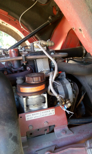

Sur mon camion c'était deux circuit totalement séparés, c'est le but de l'échangeur thermique. Tu as le circuit moteur d'origine sur lequel tu viens juste insérer ton échangeur et un nouveau circuit qui part vers ton boiler.
Ce nouveau circuit doit avoir sa propre pompe et son propre vase d'expansion.
Pour la position de l'échangeur sur le circuit moteur je ne sais plus où il était mais je dirais le plus logique c'est avant l'entrée du radiateur du camion.
ci-dessous l'échangeur:
Je ne comprend pas bien tes questions et remarques.

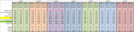

J'ai trouvé ça aussi de qui? Je ne sais pas . A voir si correspondance .BERNARD CREUZE a écrit : 05 avr. 2021 21:00Bonjour , tu prends le PAF arrière axe essieu arrière et tu additionne jusqu'à la cabine moins 5 ou dix cms çles4char a écrit : 31 mars 2021 12:19 Je reprends une question posée plus haut concernant la longueur de cellule que je pourrais poser. Si Xavier 64, ou n'importe qui bien sûr, passe par là pour confirmer mes calculs![]()
D'après mon BR :
empattement : 3400
Distance mini axe essieu AV/entrée carrosserie : 540
PAF AR maxi sans ferrures ni accessoires : 1950
ma cellule pourrait donc être : 3400+1950-540= 4810
PS : Merci à tous pour les différents liens et infos pour les normes/dossiers/Etc....que je potasse
Je vous ferai une présentation du bahut que j'ai trouvé prochainement![]()
a c'est à la louche
- Fichiers joints
- cotes.jpg (38.32 Kio) Vu 2104 fois

ton calcul est correct... Mais le 1950 ne me semble pas correct...pour un simple cabine, le PAF arrière est de 2210 pour les 110/170, S170 et M180 sans ferrures....
de pour les ferrures.. c'est 12 cm en standard... Regardes sur le BR sur le ligne 1950 (2210) c'est indiqué avec ou sans ferrures. Point 2.10.2 du BR
