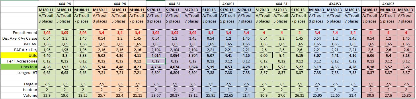

Je reprends une question posée plus haut concernant la longueur de cellule que je pourrais poser. Si Xavier 64, ou n'importe qui bien sûr, passe par là pour confirmer mes calculs ;)
D'après mon BR :
empattement : 3400
Distance mini axe essieu AV/entrée carrosserie : 540
PAF AR maxi sans ferrures ni accessoires : 1950
ma cellule pourrait donc être : 3400+1950-540= 4810

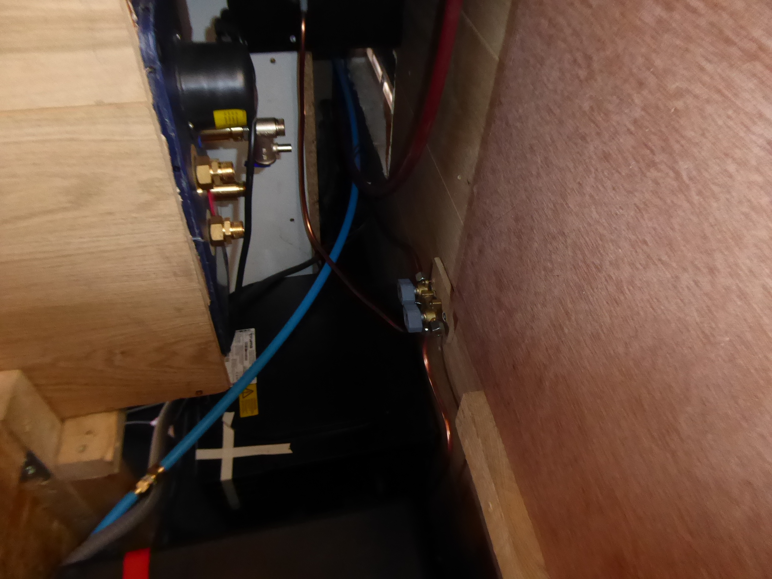

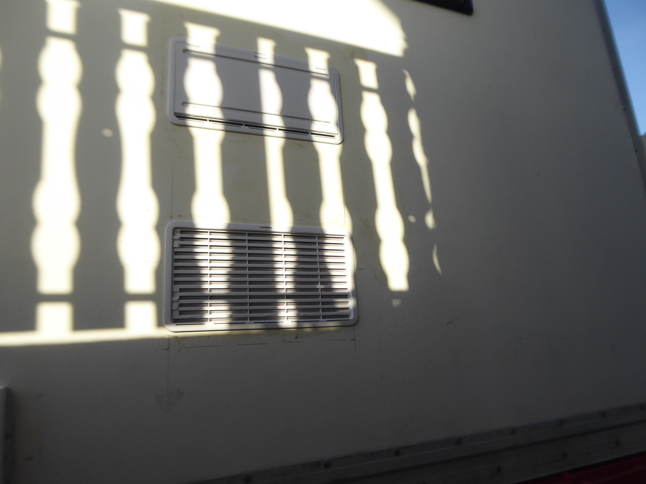

Bonjour à tous ,fini le montage gaz et évacuations essais avec la plaque de chauffe et le chauffage ventilé Truma , les ventilations sont installées , et j'ai accès au frigo et divers branchements par les trappes elles sont importantes pour travailler presque à l'aise , possible de mettre peut être un ventilo par la suite .
J'ai fait tous les branchements d'eau froide je vais travailler sur l'eau chaude . boiler Truma branché gaz reste l'électricité à brancher , ensuite j'ai un boiler à récupération énergie refroidissement moteur . """ Je recherche des renseignements pour le piquage du circuit "" début du circuit de chauffage cabine ? SORTIES DES GROSSES DURITES RADIATEUR ? Juste après le la dérivation pour le chauffage cabine ? Quelle diamètre de durite à cette endroit ? Et je vais avoir 4 m allé et 4 m retour donc sans doute besoin d'un circulateur pour aider la pompe ? Le vase d'expansion plus haut que le boiler ? J'ai du en oublier. Un merci aux personnes qui pourront et voudrons me répondre . Bon courage à tous dans vos différents parcours , constructions , travail ,entreprise .et prenez soins de vous et de vos proches .
ventilations frigo et accès aux différents branchements
chaudières gaz et boilers récupération refroidissement moteur reste à brancher l'eau chaude

les4char a écrit : 31 mars 2021 12:19 Je reprends une question posée plus haut concernant la longueur de cellule que je pourrais poser. Si Xavier 64, ou n'importe qui bien sûr, passe par là pour confirmer mes calculs ;)
D'après mon BR :
empattement : 3400
PS : Merci à tous pour les différents liens et infos pour les normes/dossiers/Etc....que je potasse
Je vous ferai une présentation du bahut que j'ai trouvé prochainement ;)
Bonjour , tu prends le PAF arrière axe essieu arrière et tu additionne jusqu'à la cabine moins 5 ou dix cms ç ;) a c'est à la louche
Tableau de Xavier je crois

BERNARD CREUZE a écrit : 05 avr. 2021 21:00
D'après mon BR :
empattement : 3400
J'ai trouvé ça aussi de qui? Je ne sais pas . A voir si correspondance .

Une trentaine de cms en plus, quelle aubaine :D Mais on ne sait pas si c'est avec ou sans ferrures....
Il faut que je rassemble toutes mes questions et que je prenne le temps de contacter la DREAL

ton calcul est correct... Mais le 1950 ne me semble pas correct...pour un simple cabine, le PAF arrière est de 2210 pour les 110/170, S170 et M180 sans ferrures....
de pour les ferrures.. c'est 12 cm en standard... Regardes sur le BR sur le ligne 1950 (2210) c'est indiqué avec ou sans ferrures. Point 2.10.2 du BR
Xavier
J'ai bien 1950, c'est un 110-150 de 1989

as-tu bien observé que tu as droit à 0.3 en plus sur ton PAF arrière si la charge n'est pas uniformément répartie ...
Cà peut servir, sachant qu'un aménagement CCPL n'as pas à avoir ses charge uniformément réparties :thumbup:
