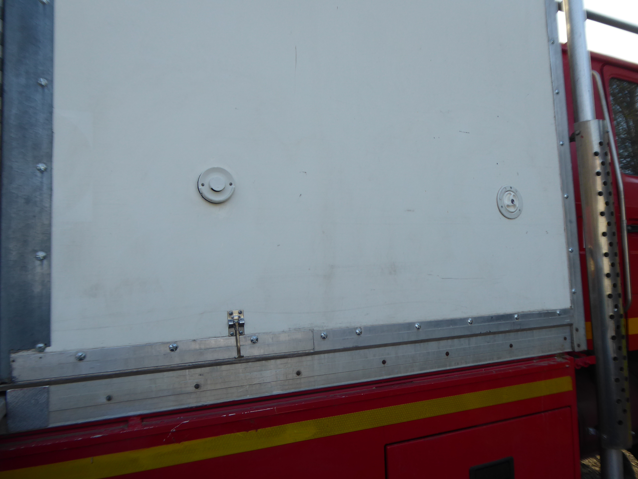

Bonjour à tous ,fini le montage gaz et évacuations essais avec la plaque de chauffe et le chauffage ventilé Truma , les ventilations sont installées , et j'ai accès au frigo et divers branchements par les trappes elles sont importantes pour travailler presque à l'aise , possible de mettre peut être un ventilo par la suite .
J'ai fait tous les branchements d'eau froide je vais travailler sur l'eau chaude . boiler Truma branché gaz reste l'électricité à brancher , ensuite j'ai un boiler à récupération énergie refroidissement moteur . """ Je recherche des renseignements pour le piquage du circuit "" début du circuit de chauffage cabine ? SORTIES DES GROSSES DURITES RADIATEUR ? Juste après le la dérivation pour le chauffage cabine ? Quelle diamètre de durite à cette endroit ? Et je vais avoir 4 m allé et 4 m retour donc sans doute besoin d'un circulateur pour aider la pompe ? Le vase d'expansion plus haut que le boiler ? J'ai du en oublier. Un merci aux personnes qui pourront et voudrons me répondre . Bon courage à tous dans vos différents parcours , constructions , travail ,entreprise .et prenez soins de vous et de vos proches .
