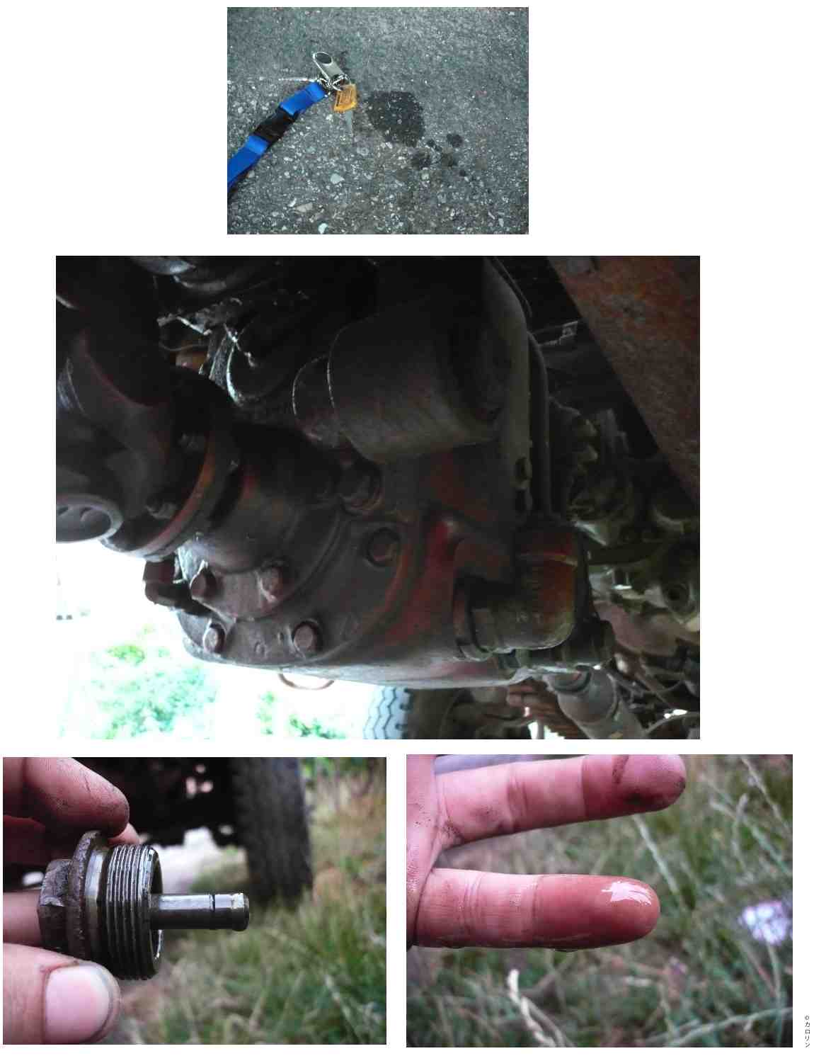

geo a écrit :et sinon ta BT (deuxième photo) a l'air bien grasse, un petit nettoyage te permettrai de voir d'où ça fuit/suinte
(ou sinon de contrôler régulièrement ton niveau ...pour aller loin)
Merci + geo pour les conseils. Effectivement, je l'avais noté et cela figure aussi au CT comme défaut à corriger sans contre-visite. La perte est minime mais il faut remédier à cela donc, pour prendre la mesure du pb décrassage de la boîte à faire.
Euh, questions :oops: ...pour le niveau de la BT ? clé de 22 pour ouvrir le bouchon de remplissage et contrôle visuel du niveau ? Quelle type d'huile ? la même que pour les ponts ??

pour ta boite de transfert, ya des spécialistes bien plus calé sur le fofo que moi qui pourront te répondre plus en détail, je peux juste te dire que:
le niveau? c'est généralement "à fleur" de ton orifice de remplissage
la qualité d'huile? cela dépend un peu de ton utilisation (pays chauds? long trajets? etc) certains mettent la même que les pont/BV moi j'en met une spéciale qui est censée encaisser plus (donné par l'ancien proprio)
mais bon je roule à des vitesses que les ingénieurs de chez Renault/Saviem n'imaginaient même pas :mrgreen: avec mon 720 ponts longs , alors ma BT j'en prend soin
déjà, souvent, les véhicules 4x4 doivent faire une pause après un certains nbres de kil, enfin ça se dit

Salut lapetite,
Oui, je confirme, à défaut de jauge sur ta BT ou tes ponts, ton niveau doit être au remplissage maxi à affleurer.
Pour l'huile, compte tenu de l'utilisation qui est faite de nos 4X4 et des efforts qu'on leur demande, je préconise une 85 W 140 plutôt qu'une 80 W 90.
Attention cependant aux additifs "EP" pour "extrême pression" incorporés dedans, ils ont tendance à bouffer les ponts anciens de type hypoïdes des années 60 qui étaient souvent fabriqués avec des bagues en bronze, cuivre et laiton. Auquel cas, il faudra utiliser une "GearOil" de grade 40 minimum, idéalement une SAE 50.
Mais tout çà doit être indiqué sur ton manuel d'entretien.
Ne pas oublier de vidanger aussi, de temps en temps, vers 50.000 sans dépasser 75.000 ou tous le 4/ 5 ans maxi, l'huile coute toujours moins cher qu'une casse.
si c'est une boite de TRM 4000 , il y a une jauge incorporée au bouchon , et tu fais affleurer l'huile ça va faire beaucoup trop :(

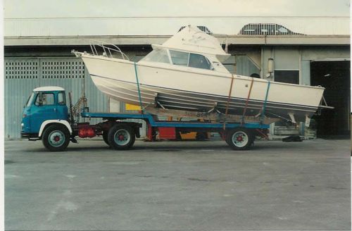

Pour moi le cachalot est agréable à conduire, le rapport hauteur/largeur (de 1) semble jouable ; à voir ce que ça donne en terrain peu ou très approprié. Pour la longueur : aucune gêne côté porte à faux, même dans les épingles (bon c'est pas non plus un convoi exceptionnel). La petite chose, ce serait deux ou trois mégatonnes de poids en plus ; pas de refus ou alors un siège à suspension pneumatique :mrgreen:
En résumé, il est facilement transportable par godet
La preuve
La preuve

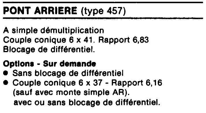

En ce qui concerne le différentiel (oups), y'a des options ?
Fiche tek RANAULT
Fiche tek RANAULT

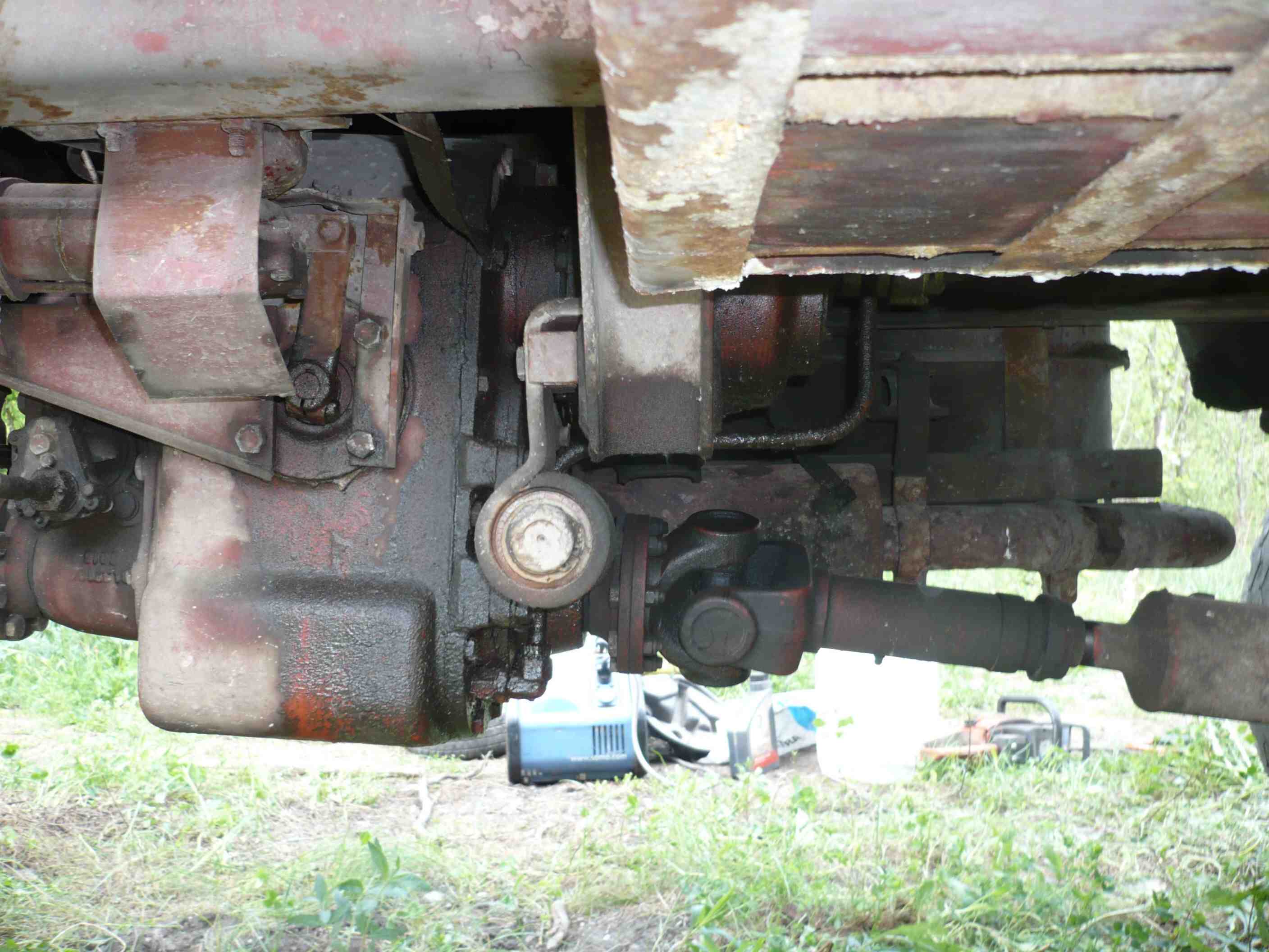

Je reviens à l'entretien de la BT (on rigole, on rigole) :D :D .
Sur la photo du haut, c'est le résultat après une semaine sans bouger. Pour localiser d'où ça suinte (sur les conseils de geo), le décrassage est ok, c'est pas un sous neuf mais on devrait voir plus clair. J'ai déjà dans l'idée que cela ne vient pas de la boîte...Avec l'œil de 22, j'ai vérifié le niveau. Effectivement, Daniel (merci en passant), il y a bien une jauge incorporé au bouchon. Mais pas d'huile sur celle-ci, aïe...plus d'huile...Non, pas vraiment, le niveau se trouve à une phalange de petit doigt.
A votre avis est-ce que je dois absolument faire le complément, c'est-à-dire quelques millilitres probablement ??

Beh c'est ce qu'il faut! Tu mets le petit doigt dedans et hop si y'a de l'huile au petit doigt c'est bon!
Sinon pour remplir une boite de vitesse ou une boite de transfert il te faut une seringue!
Bien sur pas du chirurgien hein!
Mais de mécanicien!
http://www.mapieceauto.fr/accessoires/9 ... le-500cm3/
:wink:

le camionneur29 a écrit :Beh c'est ce qu'il faut! Tu mets le petit doigt dedans et hop si y'a de l'huile au petit doigt c'est bon!
Mais de mécanicien!
:wink:
La jauge "petit doigt" est un outil primordial pour le mécano :lol: , il y en a même qui ensuite goûtent pour vérifier la qualité de l'huile :mrgreen: (à consommer avec modération, bien sur)
Pour le jour où tu en auras assez de remplir des boîtes à la seringue, voila une idée : http://p1nzgauer.free.fr/Remplissage/Remplissage.htm

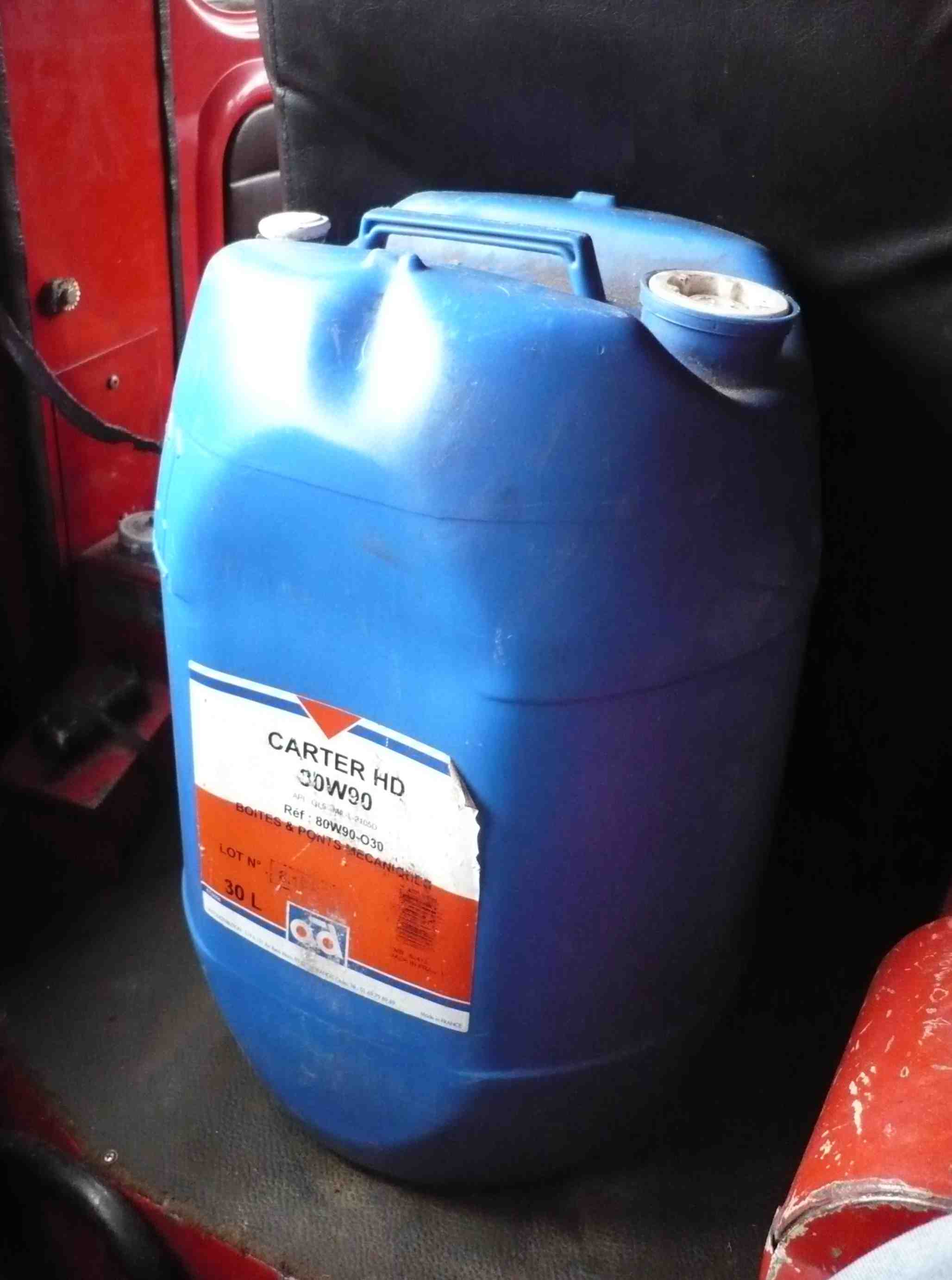

Il y en a même qui se le coince le petit doigt dans le trou ...Véridique, je l'ai vu !!! alors prudence, si il y a une jauge c'est pour servir de jauge et refaire le niveau pour que le bout de ladite jauge "trempouille" dedans...et au pire on prend un tournevis pour voir ou est le niveau réel.
Avec ton mégabidon de 30 litres tu vas pas mégoter !
