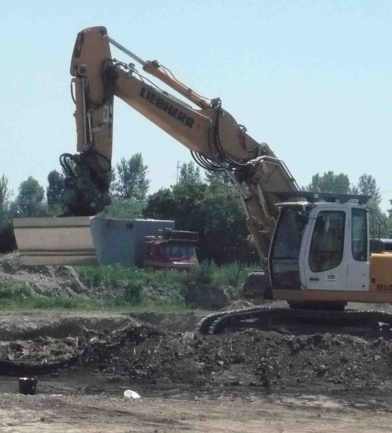

Pour moi le cachalot est agréable à conduire, le rapport hauteur/largeur (de 1) semble jouable ; à voir ce que ça donne en terrain peu ou très approprié. Pour la longueur : aucune gêne côté porte à faux, même dans les épingles (bon c'est pas non plus un convoi exceptionnel). La petite chose, ce serait deux ou trois mégatonnes de poids en plus ; pas de refus ou alors un siège à suspension pneumatique :mrgreen:
En résumé, il est facilement transportable par godet
La preuve
La preuve

lapetite a écrit :La petite chose, ce serait deux ou trois mégatonnes de poids en plus ; pas de refus ou alors un siège à suspension pneumatique :mrgreen:
Allez à la bouffe
Bonne soirée
Comme me dirait mon patron, faut rouler moins vite WARF! :lol: :mrgreen: :mrgreen: :mrgreen:
En fait pour la petite histoire a la ferme ou je bosse on a un tracteur qui a le toit qui n'est qu'a moitié fixé... Et bien sur l'amortisseur du siège est mort.
Alors bon quand on va a la vitesse max, ca secoue la dedans et le toit fait CLAC CLAC CLAC.... :lol: :roll: :mrgreen:
