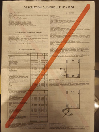

hippo a écrit : 31 déc. 2025 21:59 ...
tu as reçu ce document ? tu peux nous en mettre une copie qu'on voit ce que ça dit ?
sur ce sujet voisin d'un autre berni avec qui tu avais échangé également d'ailleurs mais pour un trm 2000 il y a un papier de rvi qui ressemble a une derogation de paf, je suis retombé dessus entre temps, je suppose que c'est ce genre de doc (bien qu'on ne sache pas vraiment sur combien porte la dérogation par rapport a l'initial car j'ai lu en diagonal et il m'a semblé qu'on parlait ici d'un véhicule d'empattement 3.850 ne figurant pas sur les empattements du barré rouge (3.4 ou 4m) et que c'était peut être donc déjà pour accompagner une modif d'empattement qui nécéssitait mise a jour du paf autorisé en conséquence... ) viewtopic.php?p=231209#p231209
sauf que c'est d'autant plus étrange que le porte à faux qui figure sur le barré rouge qui l'accompagne mentionne des valeurs plus longues encore pour des empattements plus courts ... ce qui correspondrait donc plutôt a une limitation de ce porte à faux plutôt qu'une autorisation d'augmentation... l'exemple n'est donc peut être pas bien choisi ou peut être même que le barré rouge qui a été posté avec n'est même pas le bon mais jp2b a l'air de correspondre :roll:
Messages : 22696
Re: porte à faux M210 et taille cellule
je retombe également sur cette discussion d'il y a 2 ans concernant un porte à faux qui pouvait être augmenté (ici de 30cm) dans le cas d'une charge décentrée... ce qui semble en rapport avec le cas que tu décris Berni, mais curieusement (après il y a énormément de discussions concernant les pl que je n'ai pas lues ici) je m'étonne de ne pas trouver de topics parlant plus spécifiquement de celà sur le forum... viewtopic.php?p=226893#p226893
il semble en effet que tout le monde se réfère texto au barré rouge comme a la bible ce qui ne nous semble que naturel, mais si il y a dérogation possible ce serait curieux que personne n'ait saisi la balle au bond d'une discussion sur le sujet lorsqu'il se présente.
même si , porte à faux important veut aussi dire barre anti encastrement basse très en arriere donc ça impose au moins de rendre celle ci amovible sur piste ou relevable mais après ce sont des choix a faire, viewtopic.php?t=6774&start=20
certains privilégient le volume habitable sur les capacités hors la route, comme on peut préférer rester en empattement court pour la maniabilité plutôt qu'augmenter celui ci.
bref je trouve juste surprenant que le sujet de la dérogation de porte à faux ne semble pas mieux traité ici.

De mon cote je viens de tomber sur un post un peu ancien a propos du calcul de longueur utile
Bizarre Bizarre c'est le même principe de calcul que le mien :D :D :D :D
Voici une copie de ce post
Re: Message aux propriétaires de gros IVECO 4x4 !
Message par scalouk » 17 févr. 2024 18:44
La longueur théorique de ta caisse doit se calculer comme suit et si je fait erreur les pros vont vite apporter une mise à jour
Empattement + paf arrière - distance entre l’axe de l’essieu avant et la cellule = dimension de la cellule les infos sont dans ton BR
Dans mon cas ( de tête) : 4,5 + 2,85 - 0,61 = 6,74 max et l’ensemble ne doit pas dépasser la longueur max
Concluion Gros IVECO ou petit RENAULT le calcul est kiff kiff bourricot :thumbup: :thumbup:

Qui a déjà pris la peine de se renseigner aupres du constructeur de la marque de son vehicule pour lui demander ce qu il est possible et ce qu il n est pas possible de faire a propos de porte à faux ????
Moi je l ai fais :thumbup:
Je n ai jamais dis que le porte à faux arriere pouvait être augumente par le constructeur en justifiant de la repartition des charges
J ai parlé de dossier avec Certificat de carrossage etablit par un carrossier et que dans le dossier il devait y avoir en plus la repartition des charges
C est pas tout a fait pareil
Partant du principe de certains cette demarche doit leur semblé inutile a voir la longueur de cellule adaptee sur leur vehicule
Je recherche un vieux post que je n arrive plus a retrouver et c est bien dommage car il resume bien tout ca
En 2 mots ce post disait :
J ai pas de barre rouge j en ai pas besoin et le drealman est mon copain alors je fais ce que je veux
C'etait a propos de trm 2000 ou 4000 donc un post un peu ancien
Mais bon chacun est libre de faire les conneries qu il veut :D :D :D

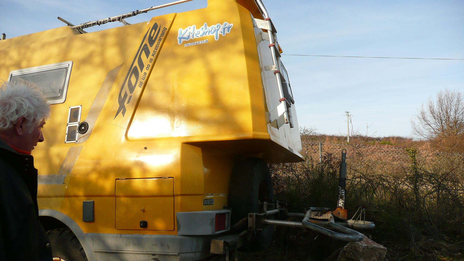

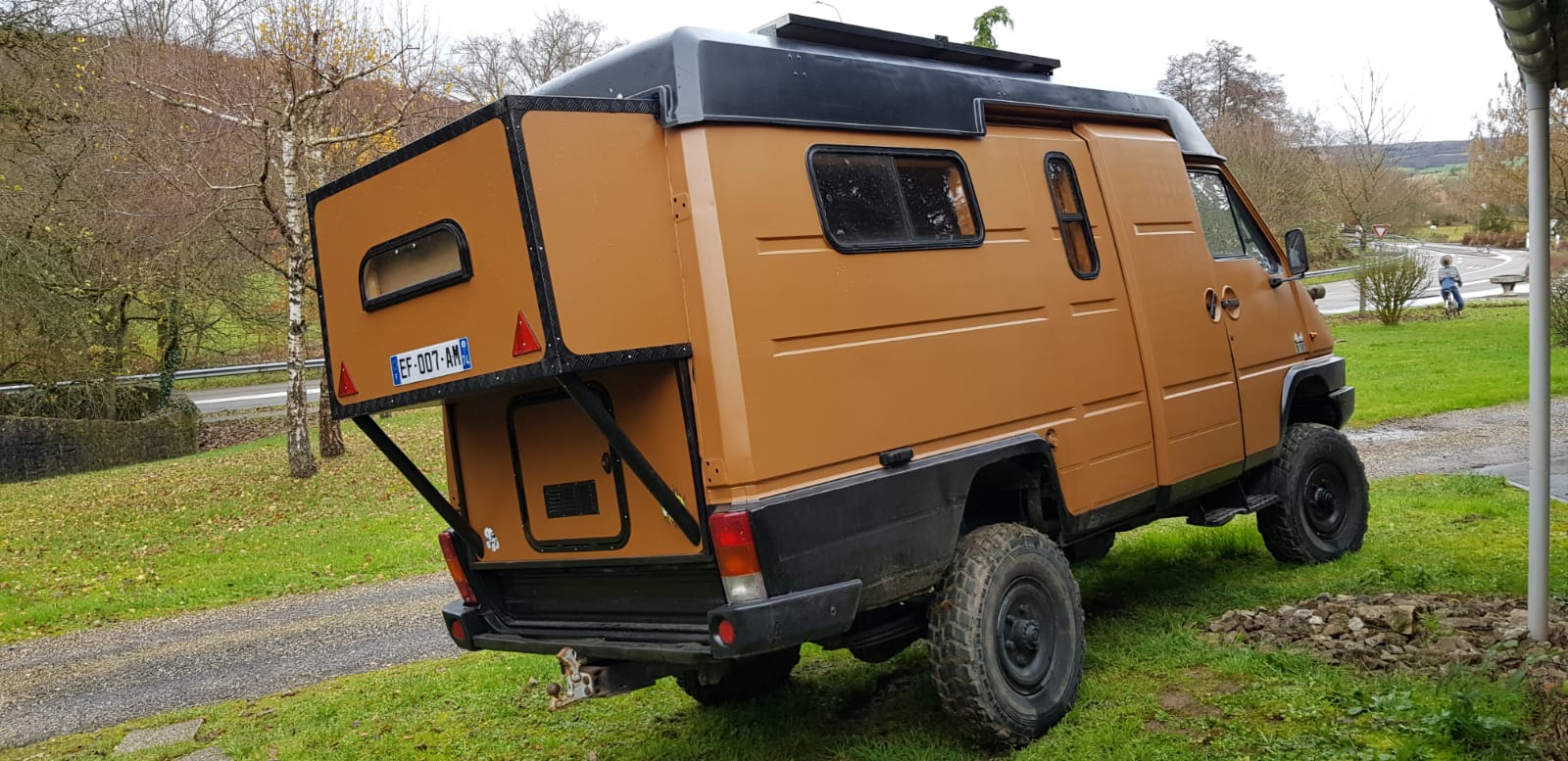

pour l'anecdote même si , désolé c'est encore un "petits gros" et pas un gros gros...
et je ne sais pas si cet iveco dépassait le porte à faux initial du barré rouge, peut être pas.
toujours est il qu'il n'était pas du tout en regle (resté en plateau sur carte grise et vl) des années après lorsqu'il a été racheté
ça a été très long pour le faire régulariser et il est depuis passé en vasp autocaravane PL
mais l'anecdote intéressante est que le porte à faux portait préjudice a la charge résiduelle sur l'essieux avant.
après avoir essayé d'alleger le véhicule autant qu'il l'a pu, il a finalement "profité" du passage en PL pour l'alourdir a l'avant avec un reservoir en alu sur mesure en gise de pare choc comme les lest sur un tracteur.
la solution n'est ni économique ni sans risques car même si ce n'est que pour y mettre de l'eau celui ci est quand même exposé aux premieres loges en cas de choc et bon a jeter dans ce cas là... mais bon c'est juste pour illustrer que la répartition des charges peut être critique mais peut aussi sans doutes sauver des situations qui semblent insolubles.
les camions qui ont un gros treuil sur le porte à faux avant et dont on peut toujours se demander s'il est vraiment utile... ça peut aussi les aider a charger l'essieux avant ... bon l'idéal bien entendu étant de rester le plus léger possible donc pas de charger plus l'avant juste par ce qu'on a mal géré la charge arriere.
sauf si vraiment...

On a déjà vu des carrossiers fabriquer des châssis et des constructeurs donner leur aval, mais une fois le véhicule terminé, ça ne passe pas à la DREAL. Pourtant, les gars ont payé une fortune pour au final ne pas être conformes…
Il y a aussi cette histoire d’une personne qui avait fait carrosser et aménager un poids lourd 4x4 Mercedes (de mémoire) avec une grosse remorque 4x4 équipée. Le gars avait sorti 1 million d’euros pour l’ensemble, pour finalement découvrir que c’était hors normes parce qu’il avait fait confiance au carrossier et à Mercedes. Ça vous parle ? Je ne retrouve plus les photos et les vidéos…
Le jour où je suis passer au rdv pour ma premiere rti le contrôleur m'a dit votre paf est trop long de 5 cm il va falloir recouper :mrgreen: au final j'ai du lui apprendre à lire un BR et à prendre les mesures car je savais d'être dans le max du paf ar autorisée..
Avant toute chose en 1er il faut ouvrir un dossier RTI autocaravane, et demander au responsable de l’antenne quelles sont les démarches à suivre pour ta modification hors BR, ainsi que le protocole à respecter. Oui, au responsable d’agence, car beaucoup de techniciens ne sont pas bien formés sur les dossiers RTI.
Modélise ton projet camion sur papier ou en dessin 3D, avec toutes les côtes du châssis, de la cellule, l’aménagement final dans le véhicule et la répartition des masses. Présente-le à la DREAL. Si c’est validé, et avec le document de Renault, tu peux passer par la case carrossier. Ça évite quelques déboires…
Si ça peut t’éviter de perdre du temps et de l’argent, c’est avec plaisir que je partage mon expérience.
Hippo, c’est vrai qu’il y a beaucoup de véhicules borderline ou qui ne sont pas en RTI autocaravane. Chacun prend ses responsabilités, c'est un question d'assurance en cas d'accident ou autres pour se faire rembourser... Tu connais le sujet je n'en doute pas ...
Messages : 22696
voyageurdetoiles a écrit : 09 janv. 2026 04:00 Certes c'est pas évident de bien se comprendre par message, faut prendre son temps et prendre les infos utiles pour ne pas se louper.. ;)
je l'ai pas en tête là comme ça , ça me fait penser a ce mog dont on pouvait se demander comment ça avait pu être homologué mais c'est pas ça ?
voyageurdetoiles a écrit : 09 janv. 2026 04:00 ...
bah moi le sujet dreal je l'evite toujours pour moi mais je me base sur ce que je vois passer...
et Bernard lui je sais pas s'il a fait des plans en tous cas il découpe déjà viewtopic.php?p=231784#p231784
tes mises en garde sont légitimes mais laissons le suivre sa voix et peut être qu'on apprendra des trucs... il en faut aussi qui sortent de la safe zone des fois.

et j'ai hésité avec ta description car je n'ai pas d'historique sur les soucis d'homologation par contre
descriptif_anglais.pdf
(1.2 Mio) Téléchargé 48 fois
