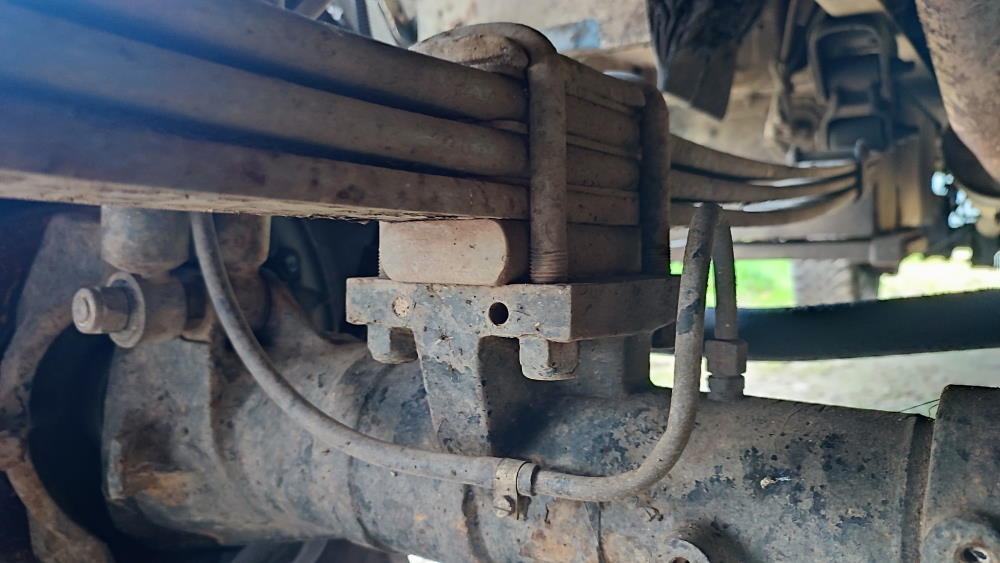

Je viens de regarder sur mon B90, pas de cale de "Chasse". J'ai pourtant une direction assistée.Beda a écrit : 10 févr. 2022 13:44
Celle-ci est prévue sur les versions 2wd avec direction assistée et augmente la chasse.
Cale de chasse cas direction assistée(2).pdf
Malheureusement, le fournisseur ne se voit pas en mesure de livrer un amortisseur avec un œil d'amortisseur modifié.
D'ailleurs, sur notre Ponticelli, la tenue de route en ligne droite et la stabilité directionnelle sont excellentes,
bien que le rayon de braquage soit devenu beaucoup moins favorable en raison des nouvelles jantes et des nouveaux pneus.
D'où la question que je vous pose :
Cette cale est-elle présente chez vous ?
Comment sont la trajectoire droite et la stabilité directionnelle ?
Au niveau tenue de route, et stabilité, rien a signaler. C'est conforme à un véhicule des année 80-90

tiens en cherchant autre chose, je constate que Dimitri lui sur son pont hurt a bien des cales triangulaires mais en dessous du paquet de lame
viewtopic.php?p=19483#p19483
- Messages : 3735
Re: Amortisseurs pour Ponticelli
Et Bernard aussi (pont rouge) mais leurs cales sont dans l'autre sens, épais à l'avant !
- Messages : 22371
euh oui pardon je dis au dessous , bien sur, au dessus ça n'aurait pas grand interet, donc comme celles vues plus haut mais c'est plus ce que Dis Denis, le fait qu'elle soit dans l'autre sens...qui interpelle.

il y a juste qu'on a fait le tour des ponts ponticelli et aucun n'a cette cale a part celui de Beda,
peut être que tu trouves ininterressant de constater que les ponts hurth eux en ont une et que de plus elle est montée dans l'autre sens, mais parfois des explications viennent en confrontant des choses innatendues, je rappelle que le constat de base est que l'amortisseur n'est pas alligné et que celà semble du a la présence de cette cale, on a pour l'instant pas d'expliquation comment elle est arrivée là ni si elle devrait y être ou pas , mais ça n'empeche pas de continuer de s'interroger. l'étoquiau par exemple ne joue pas de role de poka yoke rien n'empeche de la monter a l'envers. je ne dis pas que c'est ce qui s'est passé, probablement l'erreur d'angle aurait été trop grande cette fois.
mais on ne perd pas le fil, les ponts listés plus haut sont bien des ponticelli et j'ai bien spécifié que ce sont des hurth sur lesquels nous avons noté la présence de cette cale.

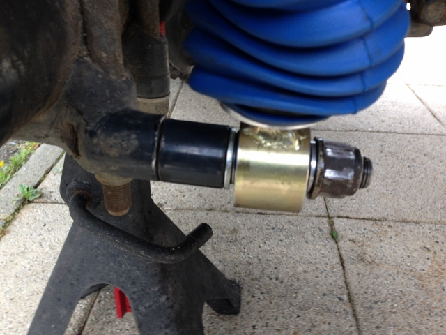

J'ai déjà constaté qu'il n'est pas très compliqué de désactiver la barre stabilisatrice. Mais je n'ai pas testé l'effet.
J'ai installé des amortisseurs Monroe sur l'essieu avant.
Leurs supports inférieurs en caoutchouc sont suffisamment souples pour tolérer un montage sous tension. Ce n'est pas idéal, mais cela reste ainsi pour le moment.
Il n'y a pas de barre stabilisatrice ici.
Cela donne un réglage très souple, en fait un peu trop souple.
Mais dans l'ensemble, notre Ponti est ainsi merveilleusement adaptée au voyage.

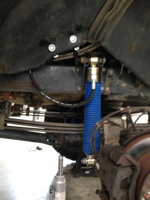

Chez moi c'est un montage très proche : viewtopic.php?t=7197
Avec du Koni, 4 lames et la barre stabilisatrice ! C'est effectivement plutôt rigide.
Je connais quelqu'un qui à monté son B sur coussins d'air réglable à l'arrière, mais il n'as pas partagé sur le forum je crois.
