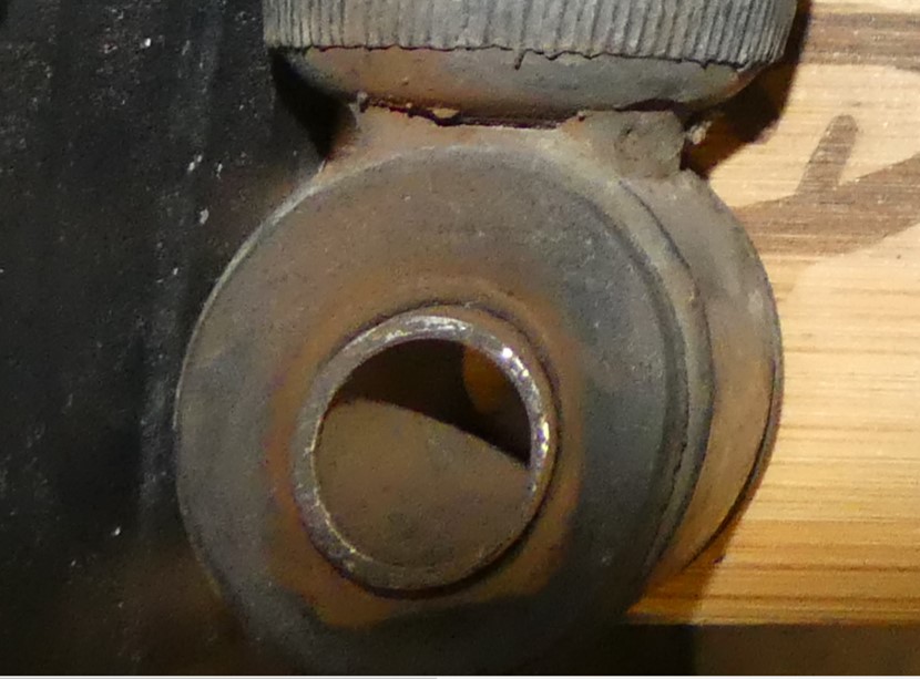

De manière tout à fait inattendue, les amortisseurs livrés pour l'essieu avant ne sont pas alignés avec leurs logements.
L'erreur est d'environ 8°. J'ai aussi trouvé l'explication.
Il y a une cale dans le vissage du ressort à lames et du corps d'essieu.
Celle-ci est prévue sur les versions 2wd avec direction assistée et augmente la chasse.

Malheureusement, le fournisseur ne se voit pas en mesure de livrer un amortisseur avec un œil d'amortisseur modifié.

Sur la photo ci-dessus, on voit un amortisseur Monroe.
Il se monte sans problème en insistant un peu.
Le logement inférieur est suffisamment élastique pour cela.
Voici deux photos des trois amortisseurs côte à côte.

La mauvaise angulation de l'amortisseur est dans le sens longitudinal, il est incliné vers l' arrière (en latéral aucun problème puisque l'amortisseur tourne autour de l'axe de fixation); Il est donc probable qu'il s'agisse d'une angulation permanente du pont, rotation de celui ci dans le sens des aiguilles d'une montre suivant la photo.
Il semble bien que ce soit visible sur la pièce en demi cercle (genre fer à cheval, celle qui fait la liaison entre le pont et la biellette de direction) elle semble inclinée vers l'arrière, sur le mien elle est bien horizontale. La cale en biseau entre les lames et le pont me semble suspecte et expliquerait cette mini rotation du pont.
Pour ce qui concerne la stabilité de direction de mon "B" je ne peux rien dire, l'élargissement des largeurs de pneus et voies pouvant effectivement influencer ce critère, ceci est une autre question.
Le fait que la roue soit levée engendre une très légère avancée du pont qui ne peut être que très minime vu que l'avant des lames est sur un point fixe. La détente des ressorts et rotation de jumelle arrière devraient plutôt faire avancer le pont donc minimiser le problème rencontré. Et si ça fait bouger un peu le pont en latéral, ce n'est pas la raison du problème.
donc tes autres amortisseurs n'ont de toutes façons pas un oeil déporté ou avec un angle pour compenser.
et ce n'est que grace a la souplesse des bushing des monroe que tu arrives a les monter et pas les nouveaux trop rigides c'est bien ça ?
donc quelle modif attendrais tu de la part du fabricant de toutes façons ? pas une modif de l'oeil ...mais un changement de raideur des bushing je suppose ?
l'information de la présence ou absence de cette cale en angle sur d'autres models parait effectivement clef pour continuer les investigations .
après si t'as pas d'autre solution tu peux aussi monter tes amortisseurs en porte à faux a l'exterieur des chapes plutôt qu'a l'intérieur mais c'est moins costaud, pas prévu pour et necessite une vis plus longue. a voir aussi si tu serais mieux aligné ou pas , peut être que c'est trop de rattrapage d'angle..

Cette cale augmente en tout cas la chasse et donc les forces de rappel de la direction.
L'enlever ne peut que dégrader cette qualité.
Je suppose que la combinaison de Marquart à l'arrière et de Monroe à l'avant apportera une nette amélioration.
Le fait que l'amortisseur Monroe soit monté de manière un peu tendue ne me semble pas poser de problème.

Juste pour voir, Beda devrait nous montrer une photo de sa jumelle (idem avec l'amortisseur de travers).
Enlever cette cale en sifflet est très facile pour faire un essai sur route. Je ne crois pas (vu mon expérience perso) que la stabilité de route sera remise en question avec les roues et pneus d'origine. Mais, si c'est le cas, très facile de la remettre en place.
