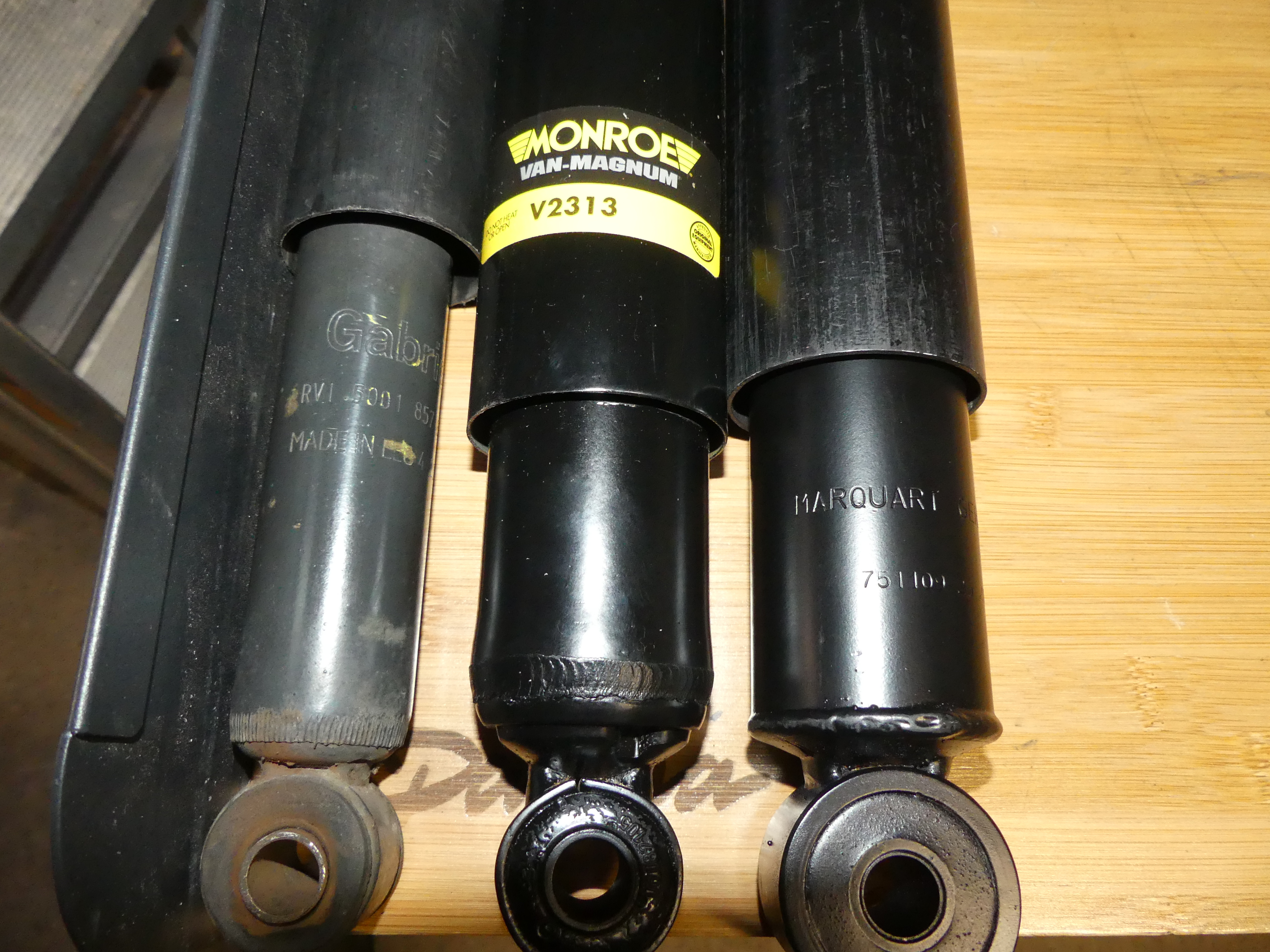

Sur mon Ponticelli, du temps où il y avait deux lames à l'avant, les amortisseurs étaient "normaux" (pas d'angulation de la fixation basse) il n'y avait pas de cale biseautée.
Il serait intéressant de voir sur la même photo un ancien et un nouveau, à côté l'un de l'autre.

Salut, Ives,
comment évalues-tu la tenue de route et la stabilité directionnelle de ton B ?
Quels sont les jantes et les pneus que tu utilises ?
Sur la photo ci-dessus, on voit un amortisseur Monroe.
Il se monte sans problème en insistant un peu.
Le logement inférieur est suffisamment élastique pour cela.
Voici deux photos des trois amortisseurs côte à côte.

Re: Amortisseurs pour Ponticelli
download/file.php?id=78700&t=1
Bonjour Beda
La photo est prise roues en l'air , mais qu'en est-il de l'angle de chasse roues posées au sol et lames comprimées ?
Vu la position des jumelles articulées à l’arrière des lames l'angle doit bien diminuer en charge , non?
Bonjour Beda

La mauvaise angulation de l'amortisseur est dans le sens longitudinal, il est incliné vers l' arrière (en latéral aucun problème puisque l'amortisseur tourne autour de l'axe de fixation); Il est donc probable qu'il s'agisse d'une angulation permanente du pont, rotation de celui ci dans le sens des aiguilles d'une montre suivant la photo.
Il semble bien que ce soit visible sur la pièce en demi cercle (genre fer à cheval, celle qui fait la liaison entre le pont et la biellette de direction) elle semble inclinée vers l'arrière, sur le mien elle est bien horizontale. La cale en biseau entre les lames et le pont me semble suspecte et expliquerait cette mini rotation du pont.
Pour ce qui concerne la stabilité de direction de mon "B" je ne peux rien dire, l'élargissement des largeurs de pneus et voies pouvant effectivement influencer ce critère, ceci est une autre question.
Le fait que la roue soit levée engendre une très légère avancée du pont qui ne peut être que très minime vu que l'avant des lames est sur un point fixe. La détente des ressorts et rotation de jumelle arrière devraient plutôt faire avancer le pont donc minimiser le problème rencontré. Et si ça fait bouger un peu le pont en latéral, ce n'est pas la raison du problème.
Cdt
Cdt

Salut à tous !
je suis très satisfait de la tenue de route et de la trajectoire rectiligne de notre B.
Cette cale augmente en tout cas la chasse et donc les forces de rappel de la direction.
L'enlever ne peut que dégrader cette qualité.
Je suppose que la combinaison de Marquart à l'arrière et de Monroe à l'avant apportera une nette amélioration.
Le fait que l'amortisseur Monroe soit monté de manière un peu tendue ne me semble pas poser de problème.
Comme j'ai interdit à la B de rouler sur des routes salées et qu'elle a une autorisation saisonnière, cela ne sera clarifié qu'en avril.
Je ne suis pas perfectionniste au point de ne pas pouvoir dormir sans comparer avec et sans la cale.
À la rigueur, je pourrais aussi reconstruire le logement supérieur vissé.

Pour Daniel : oui je suis OK pour une très légère infime rotation du pont ressort détendus, ce que je disais plus haut, mais insuffisamment pour rattraper l'angle que l'on voit sur la photo, ce que je soutiendrais volontiers s'il y avait un à gagner... si non
Quand j'ai acheté mon camion, les amortos étaient d'origine (marque Carbon) et les lames n'avaient jamais été démontées (écrous intacts sans marque) la cale en biseau n'y était pas, il était direction assistée. Le tout bien bloqué par l'ancienneté, cochoncetés et rouille. Je vois mal l'EDF démonter les étriers des lames juste pour enlever cette cale Le camion se comportait très bien en stabilité de route.
Par contre, si ma mémoire ne faillit point trop, je pense qu'elle était présente sur les autres versions (pas Ponti).
Il y a d'ailleurs parmi les der photos publiées juste au dessus (camion bleu 30 avril 2009) une direction qui n'est pas Ponti. Une avec les guignols de direction bien conçus, pas comme les miens.
Cdt
Cdt
Salut Pascal
ce n'est pas ce que j'ai compris non plus
Il est bien possible que cette cale, présente sur les 2wd traitées par Ponticelli, ait été normalement retirée sauf sur la mienne.
C'est pourquoi je serais vraiment intéressé de savoir comment les autres évaluent le comportement de leur Ponti.
J'ai l'impression d'avoir déjà lu des articles sur des problèmes insolubles.
effectivement...la question restant: comment évaluer la différence quand on a pas d'autre référence que son propre véhicule.
c'est un point qu'il serait intéressant de traiter lors d'un rassemblement, sur route, entre 2 vehicules ayant par ailleurs des "préparations" les plus proches possibles, effectivement si toi et Yves déjà avez des montes de pneu, déports approchants, ça peut être une base de comparaison.
par ce que évidement ce n'est pas une mince affaire que de retirer et remettre cette cale juste pour un essai.
et comme toi, si le nouvel amortisseur ne fit pas je serais tenté de juste remettre les anciens qui sont en état pour le moment même si c'est frustrant de dépenser des sous sans pouvoir en mesurer tout de suite le benefice et donc savoir s'il est même utile de se lancer dans une modif quelquonque.
Sur le camion de Beda je vois deux cales, l'une de forme "rectangulaire", dessous la deuxième en sifflet (en coin)
Sauf erreur ou omission, les Ponti (avec les 2 lames AV) n'avaient que la cale rectangulaire, le mien aussi. Il n'y a jamais eu de problèmes de stabilité de route sur nos Ponti me semble t il. Si Beda a les roues d'origine, il n'y a aucune raison qu'en enlevant cette cale en sifflet ça pose problème. Dans la mesure où Ponticelli a modifié tout le dessous du camion, transmissions, ponts, suspensions, bien malin celui qui peut dire ce qu'ils ont fait (ou pas fait).
Il y a eu des problèmes de vibrations dans les roues AV, sans de distinction des 3 versions) qui ont amené certains à poser un amortisseur sur la barre de direction.
Juste pour que Daniel ne s'endorme pas... les ressorts AV font 1,50m de long (à chouïa près) et les jumelles font 8 cm d'entre-axes. Normalement elles devraient être inclinées à environ 45°. Si elles descendent au maxi (pour se retrouver verticales) ça fait une variation en hauteur que de 2 cm qui ne peut permettre qu'une infime rotation du pont. Et encore, rien ne dit (?) que la partie AR des lames ne va fléchir plus que la partie AV, cette partie AR étant plus longue que la partie AV. Ceci compensant cela si les ingénieurs ont été ingénieux (pas toujours chez Ponti). Si je suis pas trop loin de la vérité, ça veut dire que roues par terre ou en suspension ne devrait pas avoir d'incidence notable sur la position angulaire du pont.
Il en va autrement en dynamique où le couple sur les roues fait tordre les lames de suspensions en réaction.
Cdt
Cdt
2/1500 tang-1 soit 0.07 degrés si tes valeurs sont justes (pour aller au bout de ton calcul et confirmer le terme "infime" )new-one a écrit : ↑17 févr. 2022 12:38 ... les ressorts AV font 1,50m de long (à chouïa près) et les jumelles font 8 cm d'entre-axes. Normalement elles devraient être inclinées à environ 45°. Si elles descendent au maxi (pour se retrouver verticales) ça fait une variation en hauteur que de 2 cm qui ne peut permettre qu'une infime rotation du pont. ...
edit:
par contre non si tu dis que les jumelles font 8 d'entre axe et a 45° celà fait une descente de 5.65 cm pour qu'elles soient a la verticale et non pas 2:
racine carré de 68/2= 5.65
donc 5.65/1500 tang-1 = 0.215 ° quoi qu'il en soit ça reste infime on est d'accord.
Un petit schéma pour aider (pas en CAO mais en CAM Crayon Aidé par la Main)
A l'échelle sur le schéma (longueur amorto / taille de la jumelle), on comprend que ces mouvements ne peuvent pas avoir beaucoup d'effet sur la position angulaire du pont. Heureusement car la fixation des amortisseurs ne peut supporter qu'une très petite variation angulaire dans le sens longitudinal (absorbée seulement par la bague caoutchouc en travers de l'axe de fixation) ce qui est le problème actuel de Beda.
Juste pour voir, Beda devrait nous montrer une photo de sa jumelle (idem avec l'amortisseur de travers).
Enlever cette cale en sifflet est très facile pour faire un essai sur route. Je ne crois pas (vu mon expérience perso) que la stabilité de route sera remise en question avec les roues et pneus d'origine. Mais, si c'est le cas, très facile de la remettre en place.
Cdt
Avec l'hypothèse d'une jumelle à 45° en position "normale" (route), lorsque les ressorts se détendront complétement l'extrémité des ressorts ne pourra pas descendre de plus de 2,4 cm. (mesuré artisanalement sur mon schéma)A l'échelle sur le schéma (longueur amorto / taille de la jumelle), on comprend que ces mouvements ne peuvent pas avoir beaucoup d'effet sur la position angulaire du pont. Heureusement car la fixation des amortisseurs ne peut supporter qu'une très petite variation angulaire dans le sens longitudinal (absorbée seulement par la bague caoutchouc en travers de l'axe de fixation) ce qui est le problème actuel de Beda.
Cdt
