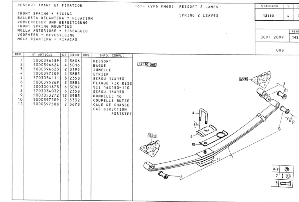

Il y a une cale dans le vissage du ressort à lames et du corps d'essieu.
Celle-ci est prévue sur les versions 2wd avec direction assistée et augmente la chasse.
Cale de chasse cas direction assistée(2).pdf
(1.5 Mio) Téléchargé 335 fois

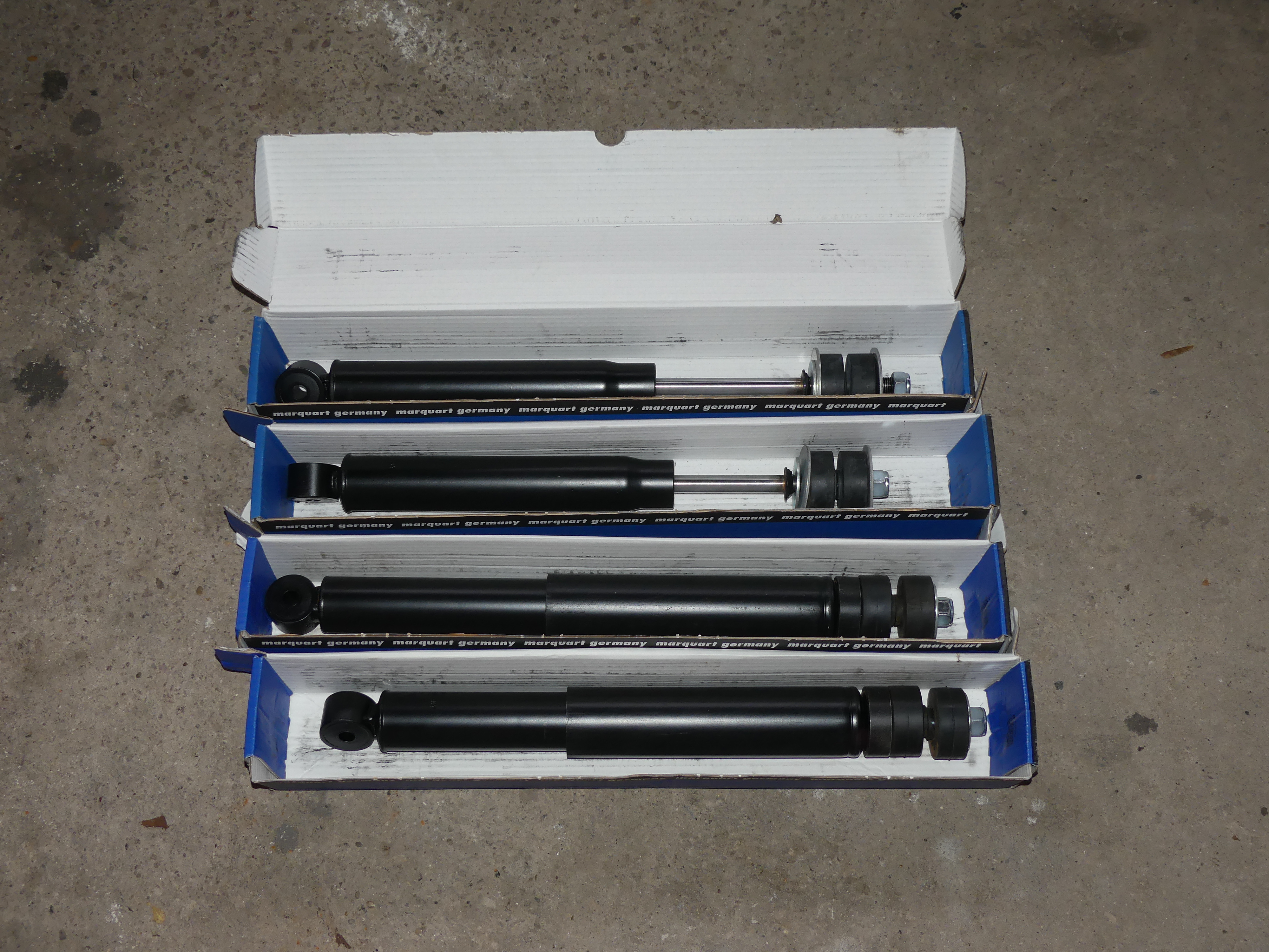

Sur mon Ponticelli, du temps où il y avait deux lames à l'avant, les amortisseurs étaient "normaux" (pas d'angulation de la fixation basse) il n'y avait pas de cale biseautée.
Il serait intéressant de voir sur la même photo un ancien et un nouveau, à côté l'un de l'autre.

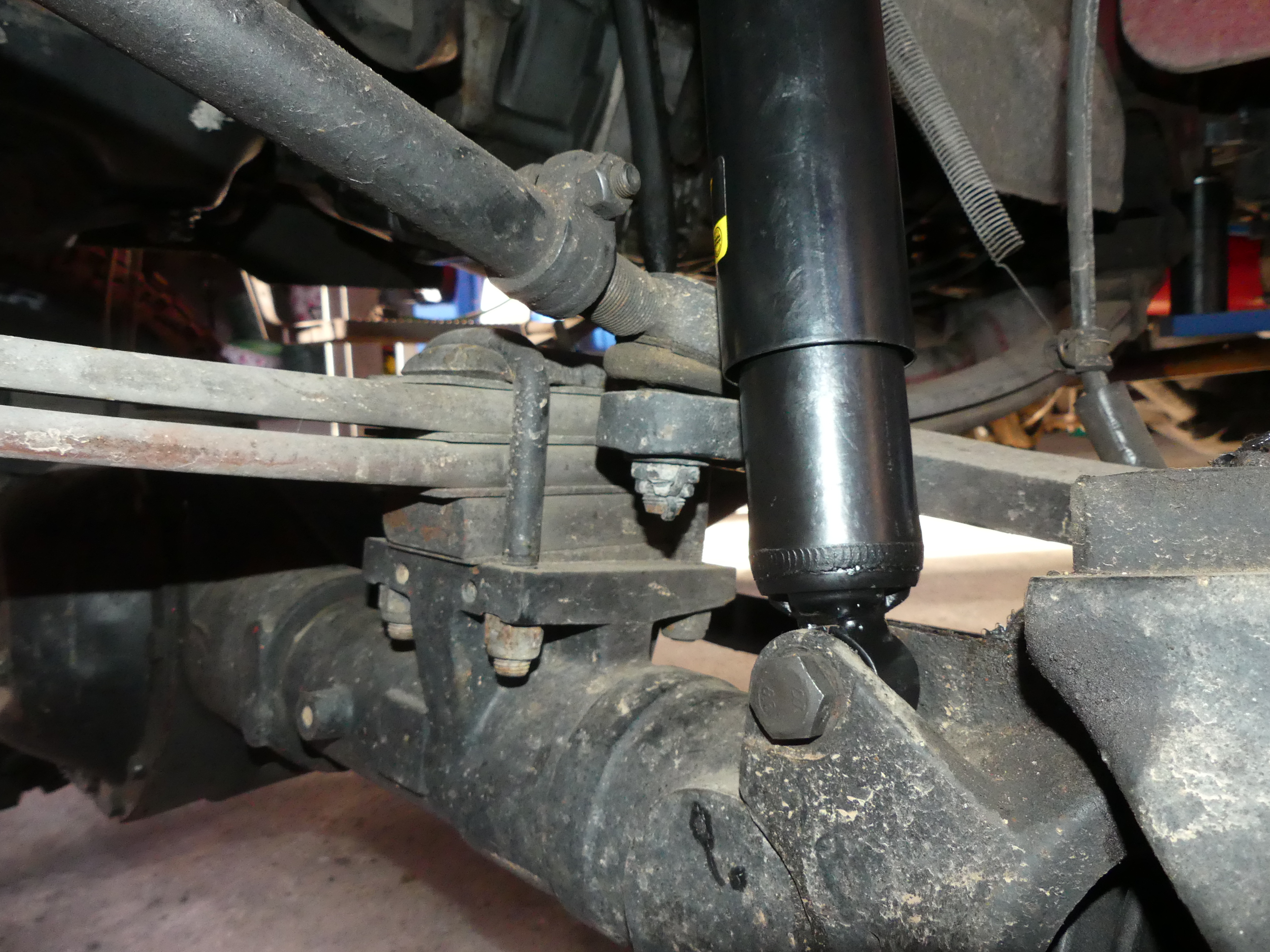

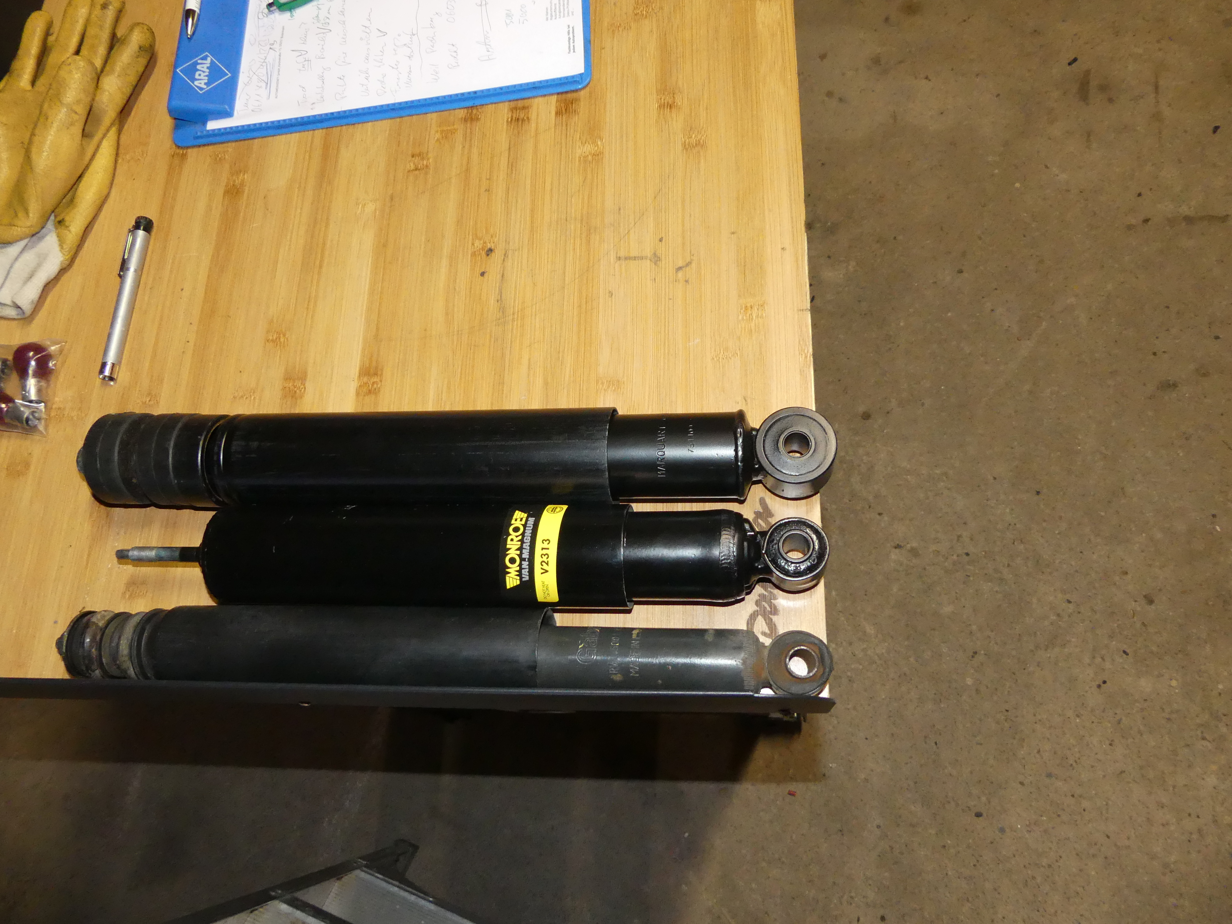

Sur la photo ci-dessus, on voit un amortisseur Monroe.
Il se monte sans problème en insistant un peu.
Le logement inférieur est suffisamment élastique pour cela.
Voici deux photos des trois amortisseurs côte à côte.

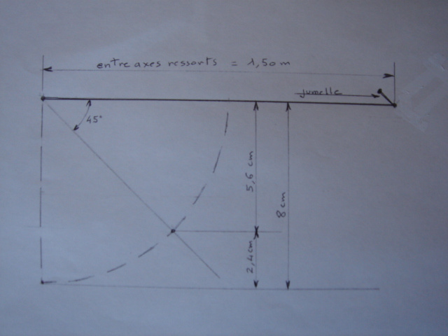

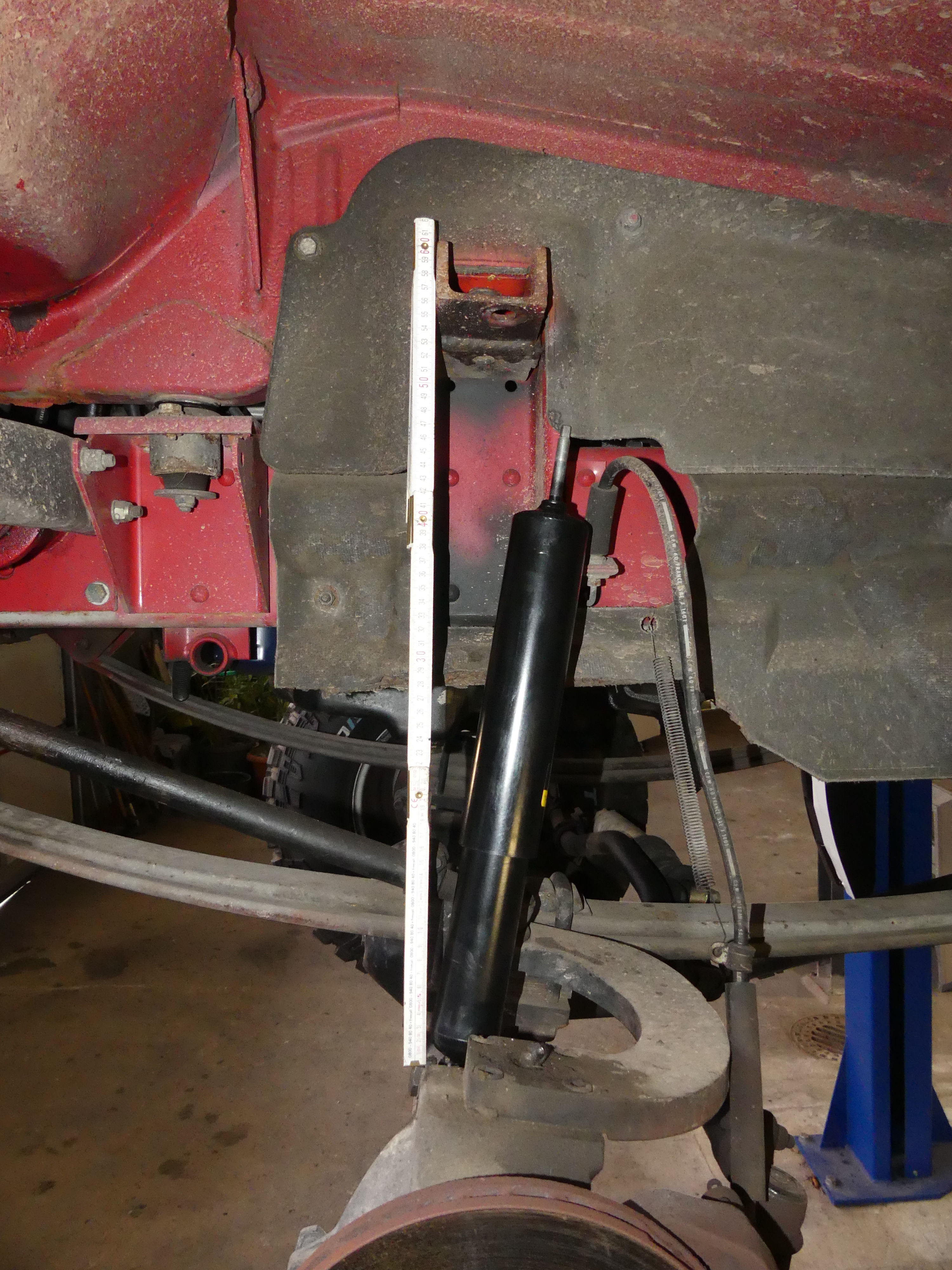

La photo est prise roues en l'air , mais qu'en est-il de l'angle de chasse roues posées au sol et lames comprimées ?
Vu la position des jumelles articulées à l’arrière des lames l'angle doit bien diminuer en charge , non?

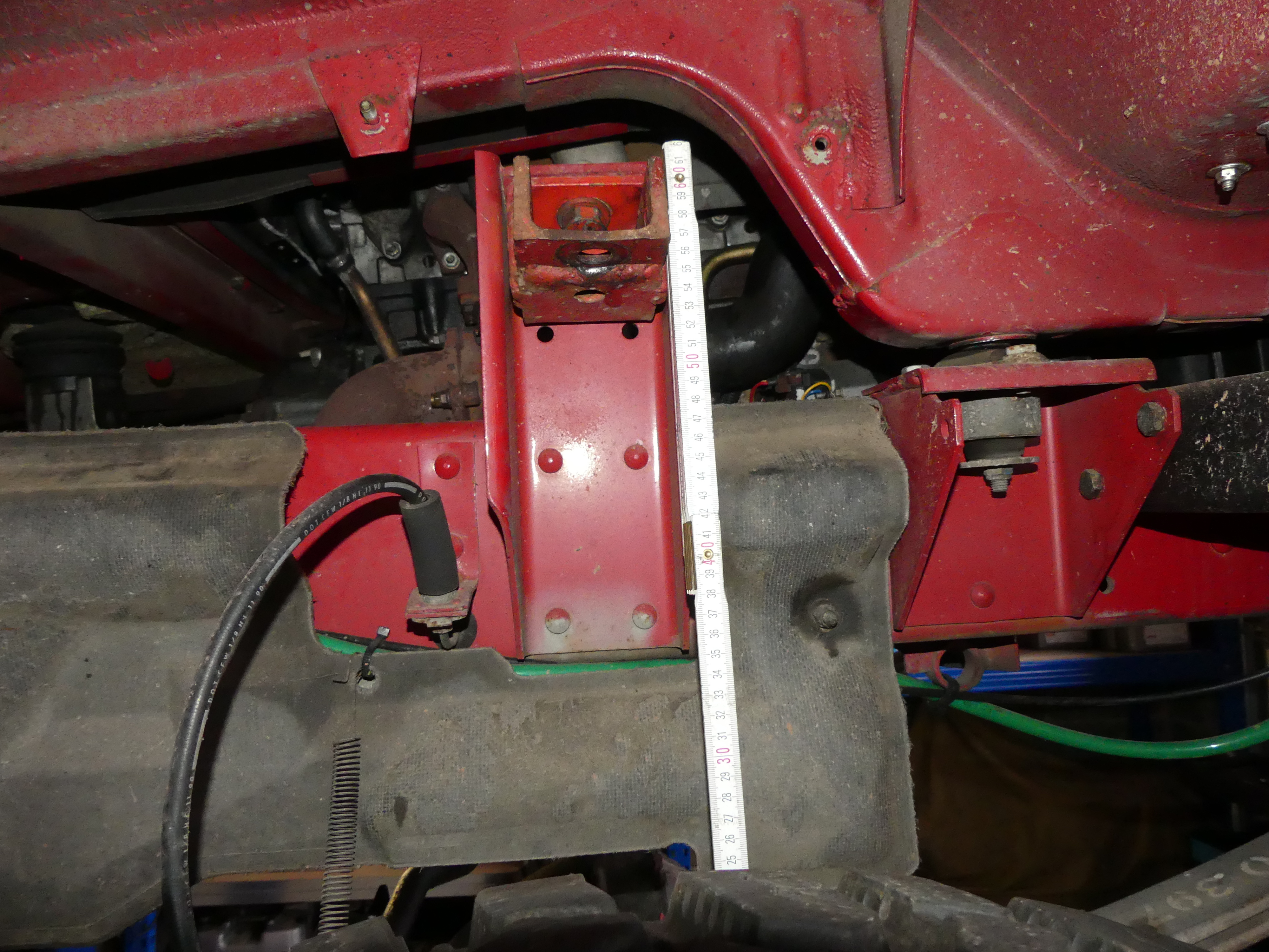

La mauvaise angulation de l'amortisseur est dans le sens longitudinal, il est incliné vers l' arrière (en latéral aucun problème puisque l'amortisseur tourne autour de l'axe de fixation); Il est donc probable qu'il s'agisse d'une angulation permanente du pont, rotation de celui ci dans le sens des aiguilles d'une montre suivant la photo.
Il semble bien que ce soit visible sur la pièce en demi cercle (genre fer à cheval, celle qui fait la liaison entre le pont et la biellette de direction) elle semble inclinée vers l'arrière, sur le mien elle est bien horizontale. La cale en biseau entre les lames et le pont me semble suspecte et expliquerait cette mini rotation du pont.
Pour ce qui concerne la stabilité de direction de mon "B" je ne peux rien dire, l'élargissement des largeurs de pneus et voies pouvant effectivement influencer ce critère, ceci est une autre question.
Le fait que la roue soit levée engendre une très légère avancée du pont qui ne peut être que très minime vu que l'avant des lames est sur un point fixe. La détente des ressorts et rotation de jumelle arrière devraient plutôt faire avancer le pont donc minimiser le problème rencontré. Et si ça fait bouger un peu le pont en latéral, ce n'est pas la raison du problème.

Hello Yves ce n'est pas le fait d'avancer et reculer qui est influent
Par contre la rotation de la lame autour de sa fixation avant engendre une inclinaison plus ou moins importante du pont , c' est ce que je soulignais à Beda
Je reste persuadé que si le pont remonte (compression des lames) , le pont va tendre vers l'horizontale et par la même l'amortisseur vers la verticale
donc tes autres amortisseurs n'ont de toutes façons pas un oeil déporté ou avec un angle pour compenser.
et ce n'est que grace a la souplesse des bushing des monroe que tu arrives a les monter et pas les nouveaux trop rigides c'est bien ça ?
donc quelle modif attendrais tu de la part du fabricant de toutes façons ? pas une modif de l'oeil ...mais un changement de raideur des bushing je suppose ?
l'information de la présence ou absence de cette cale en angle sur d'autres models parait effectivement clef pour continuer les investigations .
après si t'as pas d'autre solution tu peux aussi monter tes amortisseurs en porte à faux a l'exterieur des chapes plutôt qu'a l'intérieur mais c'est moins costaud, pas prévu pour et necessite une vis plus longue. a voir aussi si tu serais mieux aligné ou pas , peut être que c'est trop de rattrapage d'angle..

sinon cette cale de chasse semble bien "d'origine" pour les versions direction assistée donc a priori tous les b 4.4 ponti je suppose.
il faudrait arriver a comprendre qu'est ce qu'ils ont prévu dans les fixations pour gérer cette diversité d'angle.
(c'est l'image du doc que tu as trouvé)

je suis très satisfait de la tenue de route et de la trajectoire rectiligne de notre B.
Cette cale augmente en tout cas la chasse et donc les forces de rappel de la direction.
L'enlever ne peut que dégrader cette qualité.
Je suppose que la combinaison de Marquart à l'arrière et de Monroe à l'avant apportera une nette amélioration.
Le fait que l'amortisseur Monroe soit monté de manière un peu tendue ne me semble pas poser de problème.
Comme j'ai interdit à la B de rouler sur des routes salées et qu'elle a une autorisation saisonnière, cela ne sera clarifié qu'en avril.
Je ne suis pas perfectionniste au point de ne pas pouvoir dormir sans comparer avec et sans la cale.
À la rigueur, je pourrais aussi reconstruire le logement supérieur vissé.

par ce que évidement ce n'est pas une mince affaire que de retirer et remettre cette cale juste pour un essai.
et comme toi, si le nouvel amortisseur ne fit pas je serais tenté de juste remettre les anciens qui sont en état pour le moment même si c'est frustrant de dépenser des sous sans pouvoir en mesurer tout de suite le benefice et donc savoir s'il est même utile de se lancer dans une modif quelquonque.

Sur le camion de Beda je vois deux cales, l'une de forme "rectangulaire", dessous la deuxième en sifflet (en coin)
Sauf erreur ou omission, les Ponti (avec les 2 lames AV) n'avaient que la cale rectangulaire, le mien aussi. Il n'y a jamais eu de problèmes de stabilité de route sur nos Ponti me semble t il. Si Beda a les roues d'origine, il n'y a aucune raison qu'en enlevant cette cale en sifflet ça pose problème. Dans la mesure où Ponticelli a modifié tout le dessous du camion, transmissions, ponts, suspensions, bien malin celui qui peut dire ce qu'ils ont fait (ou pas fait).
Il y a eu des problèmes de vibrations dans les roues AV, sans de distinction des 3 versions) qui ont amené certains à poser un amortisseur sur la barre de direction.

new-one a écrit : 17 févr. 2022 12:38 ... les ressorts AV font 1,50m de long (à chouïa près) et les jumelles font 8 cm d'entre-axes. Normalement elles devraient être inclinées à environ 45°. Si elles descendent au maxi (pour se retrouver verticales) ça fait une variation en hauteur que de 2 cm qui ne peut permettre qu'une infime rotation du pont. ...
2/1500 tang-1 soit 0.07 degrés si tes valeurs sont justes (pour aller au bout de ton calcul et confirmer le terme "infime" )
edit:
par contre non si tu dis que les jumelles font 8 d'entre axe et a 45° celà fait une descente de 5.65 cm pour qu'elles soient a la verticale et non pas 2:
racine carré de 68/2= 5.65
donc 5.65/1500 tang-1 = 0.215 ° quoi qu'il en soit ça reste infime on est d'accord.
et d'ailleurs même sans faire aucun calcul, même si l'arriere des lames descendait de 8cm...(supposant des jumelles passant de horizontal a vertical) rapporté a la longueur des lames on voit qu'on serait loin du compte puisque 8cm c'est presque ce qui lui manque a ses amortisseurs aujourd'hui pour tomber dans les trous a vue de nez, et les amortos font beaucoup moins d'1m50 de long...eux
Messages : 3316
Re: Amortisseurs pour Ponticelli
Un petit schéma pour aider (pas en CAO mais en CAM Crayon Aidé par la Main)
Avec l'hypothèse d'une jumelle à 45° en position "normale" (route), lorsque les ressorts se détendront complétement l'extrémité des ressorts ne pourra pas descendre de plus de 2,4 cm. (mesuré artisanalement sur mon schéma)
A l'échelle sur le schéma (longueur amorto / taille de la jumelle), on comprend que ces mouvements ne peuvent pas avoir beaucoup d'effet sur la position angulaire du pont. Heureusement car la fixation des amortisseurs ne peut supporter qu'une très petite variation angulaire dans le sens longitudinal (absorbée seulement par la bague caoutchouc en travers de l'axe de fixation) ce qui est le problème actuel de Beda.
Juste pour voir, Beda devrait nous montrer une photo de sa jumelle (idem avec l'amortisseur de travers).
Enlever cette cale en sifflet est très facile pour faire un essai sur route. Je ne crois pas (vu mon expérience perso) que la stabilité de route sera remise en question avec les roues et pneus d'origine. Mais, si c'est le cas, très facile de la remettre en place.
Cdt
