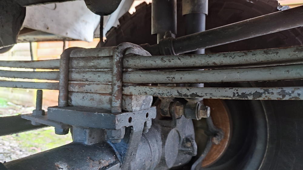

tu as raison yves, un shéma vaut souvent mieux qu'un long discours (j'ai oublié dans mon second calcul que la jumelle partait effectivement déjà de 45° et que donc la course verticale est bien 8-5.65 donc proche des 2cm que tu estimais au départ.
quoi qu'il en soit, nous sommes d'accord pour conclure que l'angle résultant ne pouvait expliquer le problème.
après le retrait remise en place de la cale n'est pas compliqué techniquement mais chiant a faire quand même compte tenu du poids des pièces...bon ok rien n'empeche de foutre le cric sous les lames mais c'est dangereux...et surtout difficile sans doutes d'apprécier une réelle difference avant/après.
moi ce qui m'intrigue comme je le disais plus haut c'est que si l'oeil des amortisseurs gabriel d'origine a pris de l'angle dasn le caoutchouc a ce point , le simple fait de les inverser doit les rendre immontable alors ? vous me direz que l'exercice est inutile puisque le but n'était pas de remonter ceux ci mais je suis quand même intrigué par le fait que celui qui les a montés, ceux ci et d'autres avant a du faire le même constat et les monter en force, puisqu'ils n'ont pas un oeil déporté manifestement.
et puis ma proposition de monter l'oeil en arriere de la chape pour être plus dasn l'axe (il le sera moins dans l'axe du pont mais si peu) reste selon moi une solution a tenter.
quand je vois le montage d'amortisseur sur ce nouvel iveco avec un porte à faux de fou je me dis qu'on a de la marge avant d'être aussi mauvais

tiens en cherchant autre chose, je constate que Dimitri lui sur son pont hurt a bien des cales triangulaires mais en dessous du paquet de lame
viewtopic.php?p=19483#p19483
Messages : 3654
Re: Amortisseurs pour Ponticelli
Et Bernard aussi (pont rouge) mais leurs cales sont dans l'autre sens, épais à l'avant !
👍 1
Messages : 20509
euh oui pardon je dis au dessous , bien sur, au dessus ça n'aurait pas grand interet, donc comme celles vues plus haut mais c'est plus ce que Dis Denis, le fait qu'elle soit dans l'autre sens...qui interpelle.

il y a juste qu'on a fait le tour des ponts ponticelli et aucun n'a cette cale a part celui de Beda,
peut être que tu trouves ininterressant de constater que les ponts hurth eux en ont une et que de plus elle est montée dans l'autre sens, mais parfois des explications viennent en confrontant des choses innatendues, je rappelle que le constat de base est que l'amortisseur n'est pas alligné et que celà semble du a la présence de cette cale, on a pour l'instant pas d'expliquation comment elle est arrivée là ni si elle devrait y être ou pas , mais ça n'empeche pas de continuer de s'interroger. l'étoquiau par exemple ne joue pas de role de poka yoke rien n'empeche de la monter a l'envers. je ne dis pas que c'est ce qui s'est passé, probablement l'erreur d'angle aurait été trop grande cette fois.
mais on ne perd pas le fil, les ponts listés plus haut sont bien des ponticelli et j'ai bien spécifié que ce sont des hurth sur lesquels nous avons noté la présence de cette cale.
