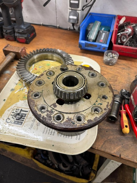

3ème Partie: REMISE EN PLACE des CARDANS
Ouvrir le nez de pont côté blocage de différentiel (10 boulons de longueurs différentes, noter leur emplacement respectif)
Couple conique et différentiel
Il y a un grand joint torique qui fait tout le tour, on avait oublié d'en commander un neuf donc on a remis le même; il était un peu sec et écrasé par endroitsmais on a tenté le coup quand même, et ça ne fuit pas
En face on voit la pièce qui est tombée quand on a retiré le demi arbre de roue, ainsi que le levier qui l'actionne, c'est la bague du système de blocage du différentiel
Quand le blocage est enclenché depuis la cabine, cette bague vient s'accoupler dans le différentiel, ce qui rend les deux demi-arbres de roue solidaires
Pour remonter tout ça il vaut mieux être deux, un qui met le demi-arbre en place (doucement pour ne pas abimer le joint spi à l'intérieur), pendant que l'autre enfile la bague sur l'extrémité du demi-arbre sans oublier de remettre dans la gorge de la bague, le levier qui la fait aller et venir pour bloquer le différentiel.
Refermer sans à-coups le nez de pont (remettre le joint torique) avec deux ou trois boulons serrés à la main (si on entend la pièce tomber au fond... il faut recommencer) et tester son fonctionnement manuellement en actionnant le levier une fois l'autre demi-arbre de roue remis en place lui aussi :
Blocage non enclenché si l'un des demi-arbres est maintenu (bloqué à la main) l'autre demi-arbre doit pouvoir tourner librement.
Blocage enclenché si l'un des demi-arbres est maintenu, l'autre ne doit pas pouvoir tourner non plus.
Si tout fonctionne, mettre les derniers boulons et serrer le tout
Rajouter des tendeurs ou du fil de fer pour maintenir les demi-arbres en place et qu'ils ne glissent pas hors du pont, ça évite d'avoir à recommencer toute cette étape

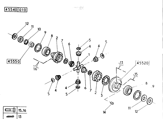

- Est-ce qu'on parle bien de la bague à créneaux (crabot) visible sur les vues 45540 et 45550 des catalogues de pièces ? Si oui, il semble y avoir des cales et des bagues sur le même axe que le crabot (REP 10,11,12 sur la vue 45540) . Ça tient comment ?

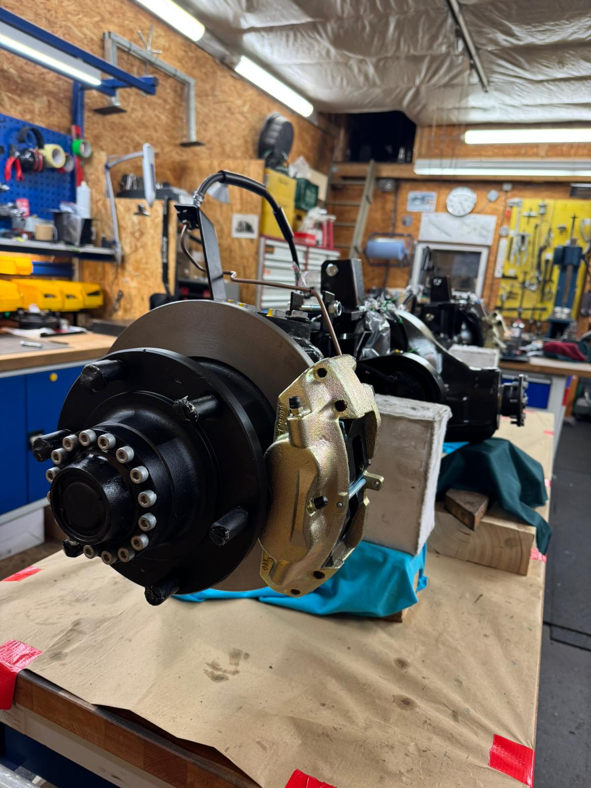

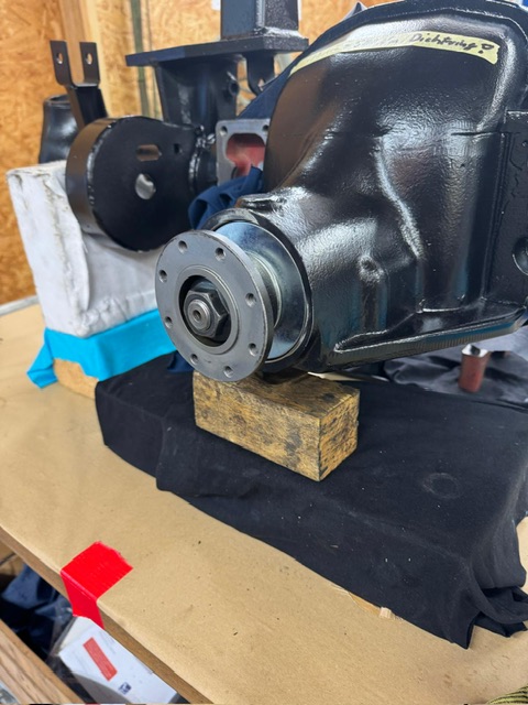

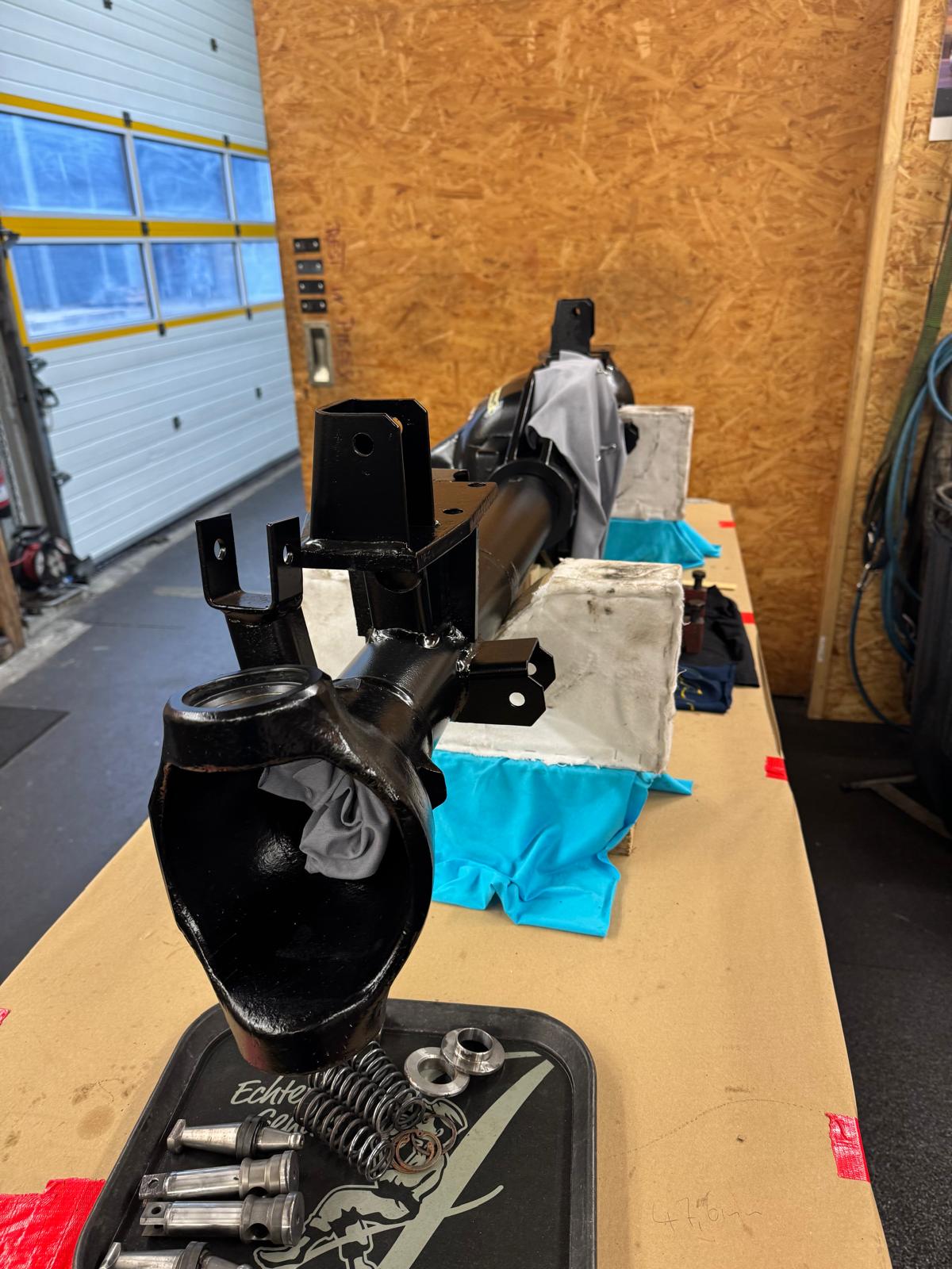

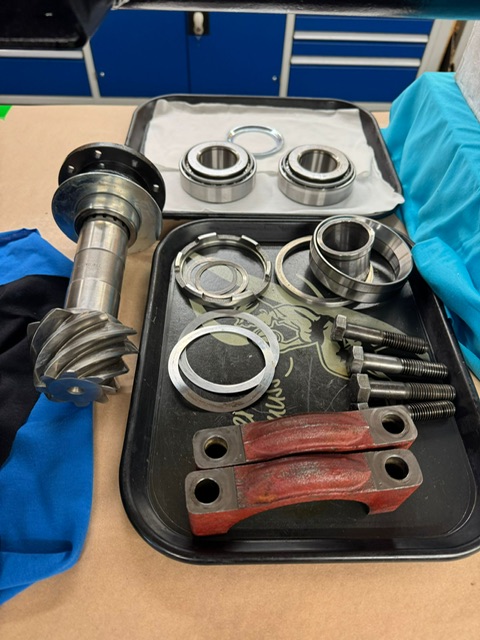

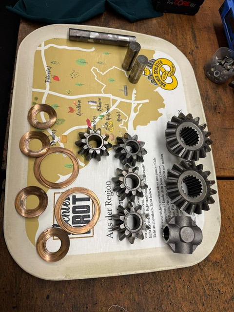

J'ai fait refaire complètement mes deux ponts en Allemagne, du boulot d orfèvre …..
Et pas mal renforcés mais ça a coûté pas mal de sous.
Certaines pièces ont dû être réusinées mais maintenant elles sont neuves, renforcées et pratiquement indestructibles.
Mais il faut mettre la main au porte-monnaie L avant 13 k et l arrière 10k mais tout est neuf des freins au pivot etc…..

Re: Refection pont avant Hurth
Pont hurth tous neuf

HiddenTTY
- Je ratisse large.
- Messages : 602
- Enregistré le : 24 juin 2022 10:51
très joli, c'est du beau boulot, j'aime ce que je vois !

incroyable, tu peux nous partager l'adresse ?def130 a écrit : 04 nov. 2025 21:00 IMG_6813.jpegIMG_6828.jpegIMG_6812.jpegIMG_6825.jpegIMG_6824.jpegIMG_6823.jpegIMG_6822.jpegIMG_6769.jpegIMG_6820.jpegIMG_6819.jpegIMG_6818.jpegIMG_6817.jpegIMG_6816.jpegIMG_6815.jpegIMG_6814.jpegIMG_6813.jpegIMG_6812.jpeg
