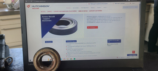

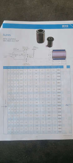

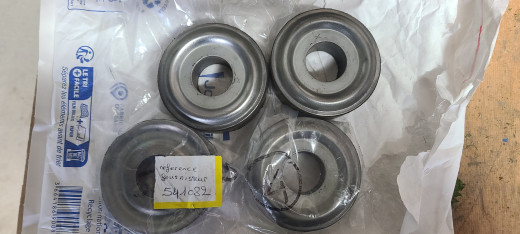

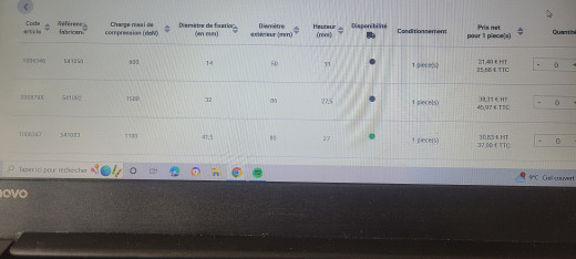

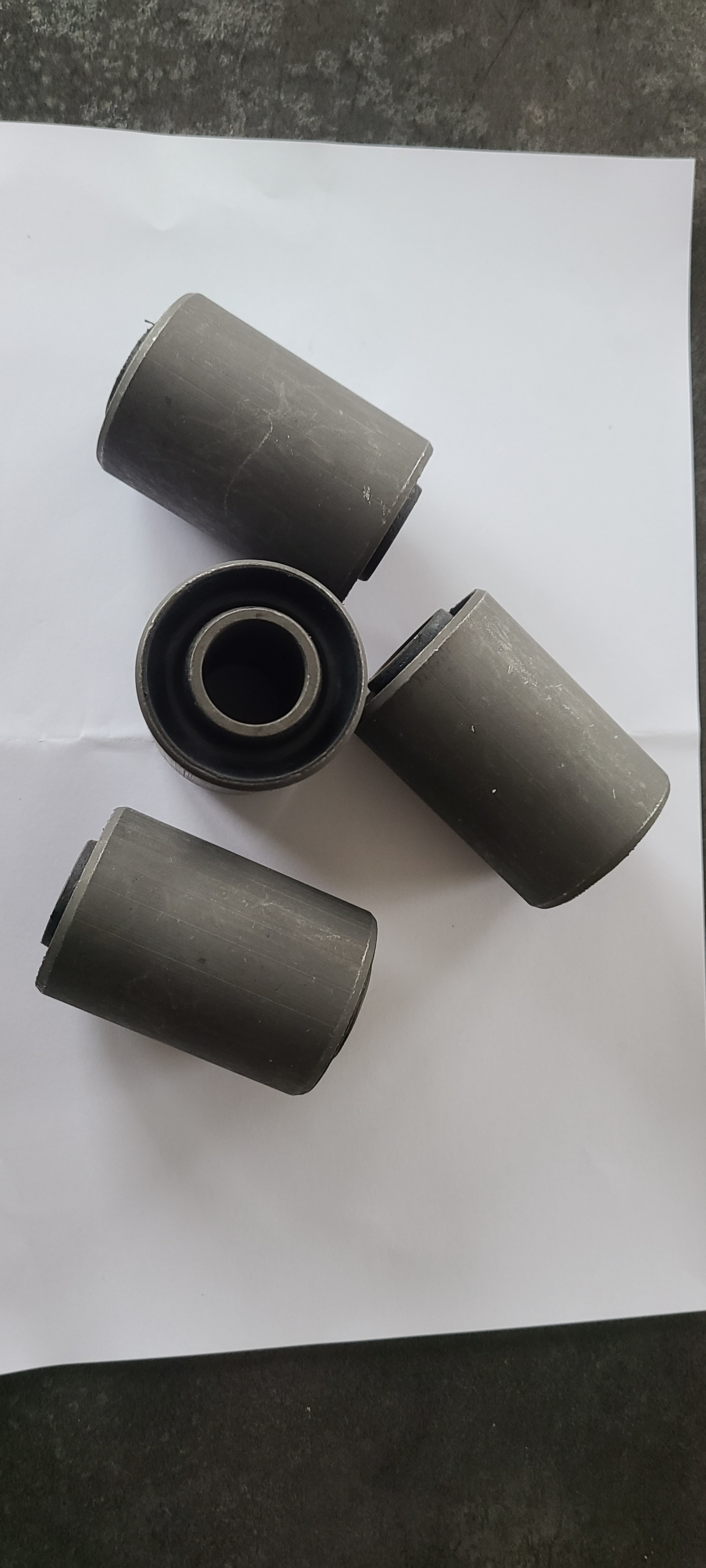

Je vais completer le post de Solar09 avec les dernieres pièces montées par Pivot (embrayage) et moi même (silent bloc lame arriere de suspension)
hugo28 a écrit : 23 avr. 2022 07:47 Bonjour à tous

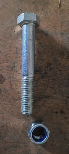

Hum... Pierre, au lieu que je me couche sous mon Brutt avec mon pied à coulisses (mon Brutt est bien crado maintenant!), est-ce que tu aurais les dimensions des boulons qui passent au travers de ces silents-blocs ?Pivot a écrit : 26 oct. 2023 11:56... Pour les axes il faut en prévoir. Sur le pont que j'ai en réserve et qui m'a servit de référence, il m'a fallu couper 3 axes sur 4. Avec des disques très fins il y a la place...
