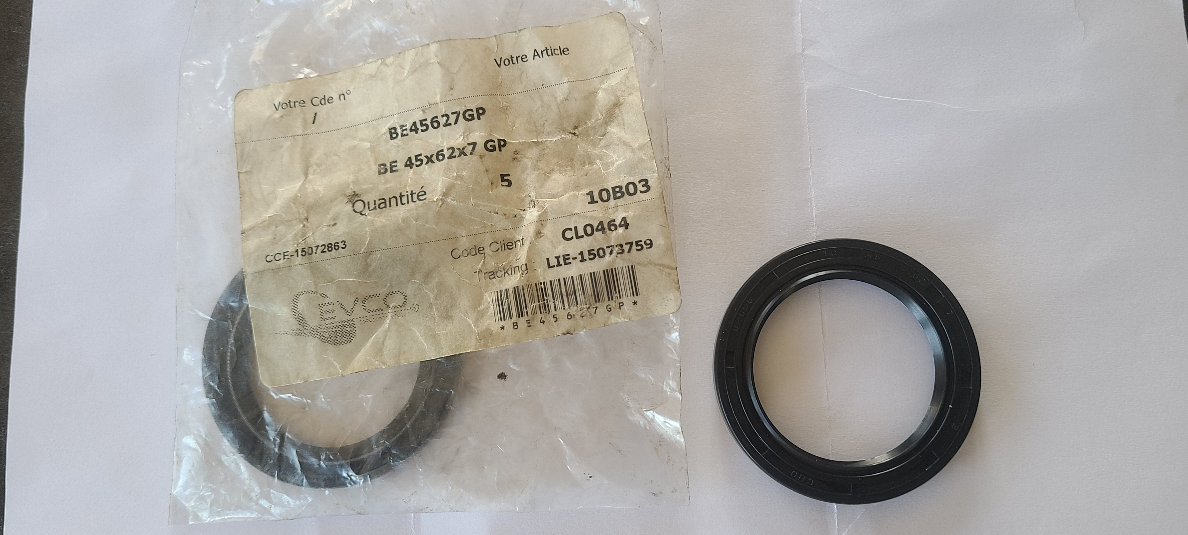

Une référence de plus ..... que l'on a déjà . Il vaut mieux avoir plusieurs correspondances . On ne sait jamais .
Joint spi de la boite de transfert militaire .

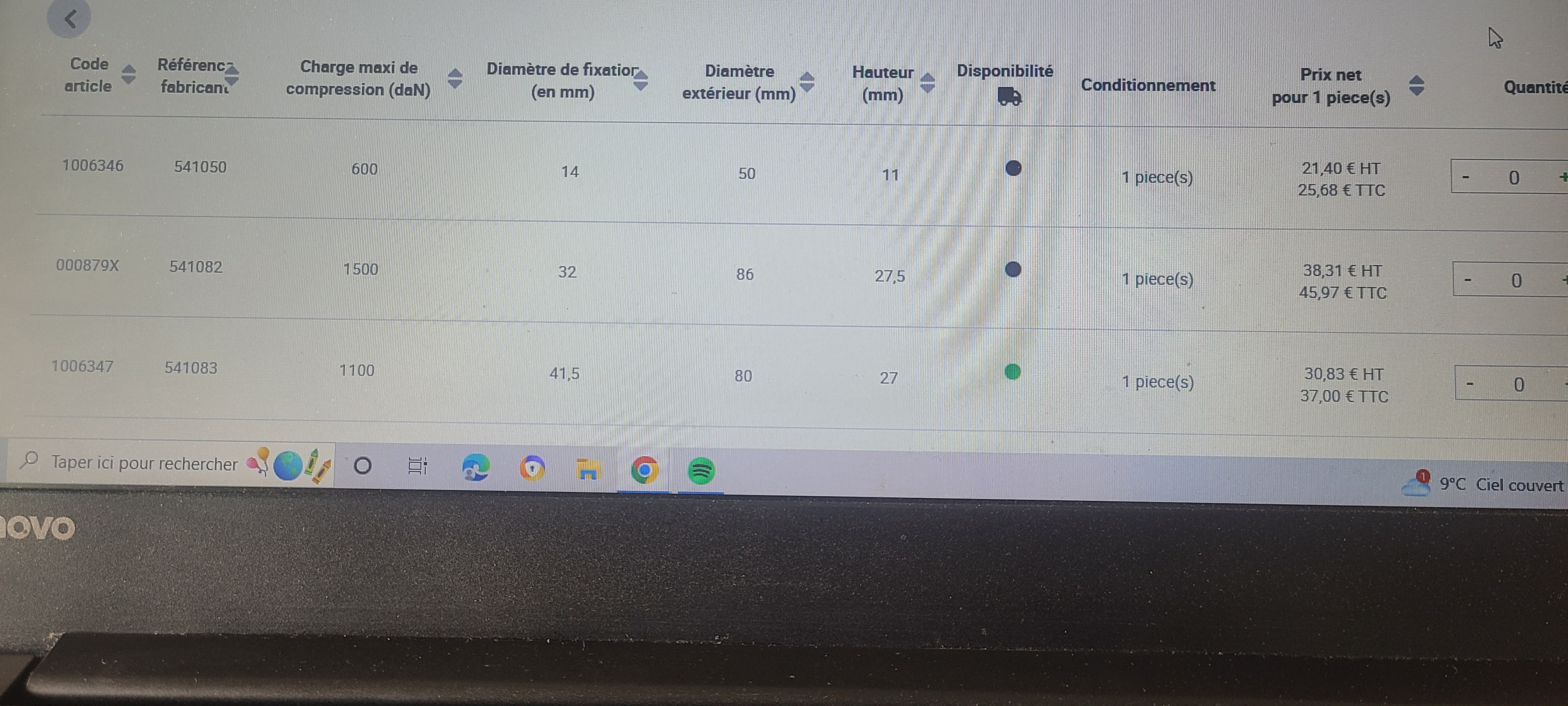

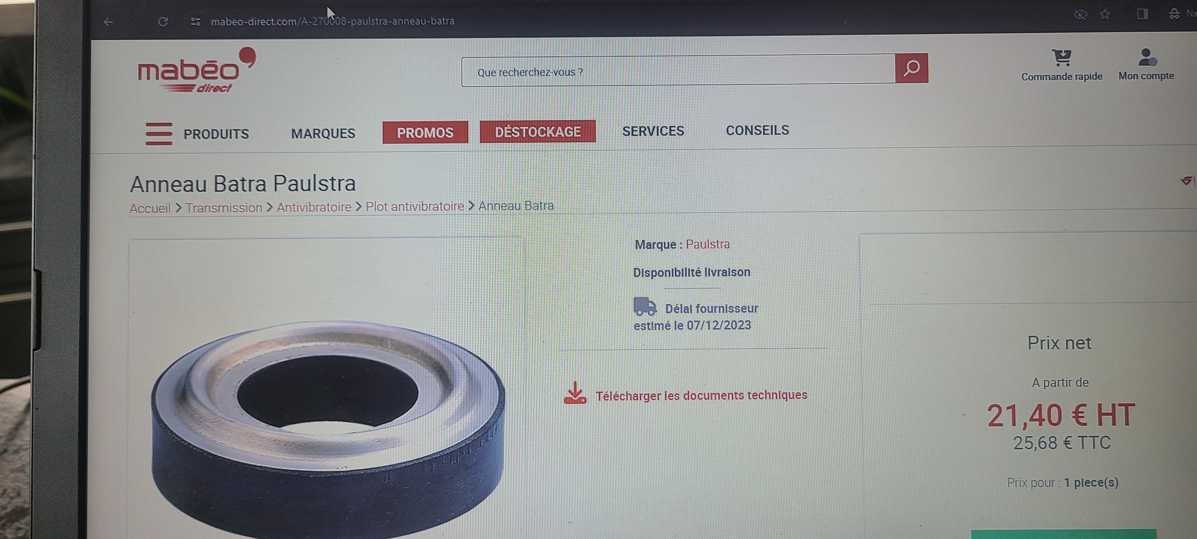

Après un an , j'ai trouvé les silent blocs de tirant de pont avant coté pont . En dernier recours je suis passé par une grosse quincaillerie pro où je me sers depuis longtemps ....... j'aurai du commencer par là !
C'est pas bon marché . J'ai donné les coordonnées à Michel Martel qui pourra vous les avoir ( un peu ) moins cher .

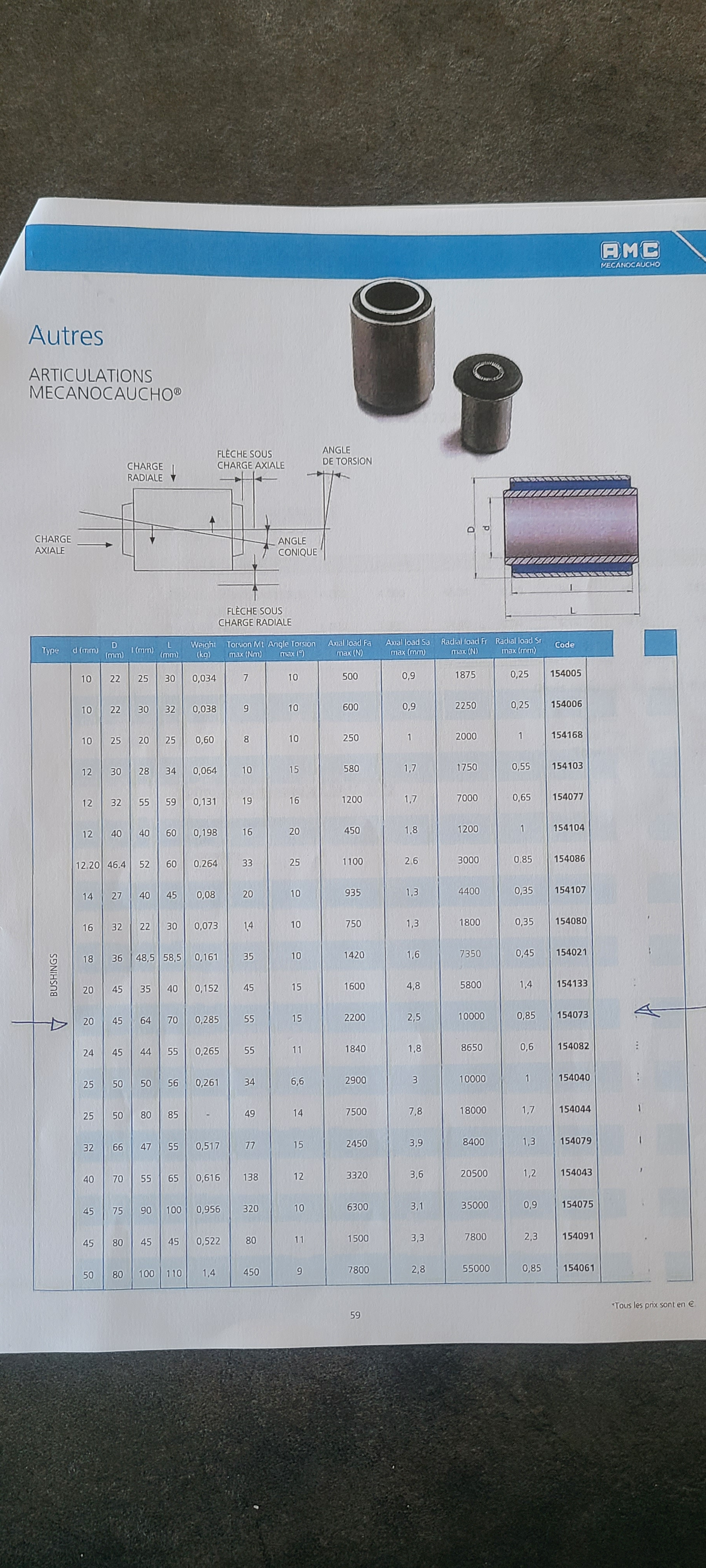

Pour les axes il faut en prévoir . Sur le pont que j'ai en réserve et qui m'a servit de référence , il m'a fallu couper 3 axes sur 4 . Avec des disques très fins il y a la place . La dernière photo présente une liste de silent blocs et leur référence qui sont disponible chez ce fournisseur . Cela peut rendre service .

suite des silent-blocs pour tirant de pont avant . Ce sont ceux qui vont coté châssis . je les ai reçu et ils correspondent aux anciens . Je vous confirmerai tout ça dès que je les aurai monté . ( Début mai je pense , je viens de me bousiller un doigt !) La boite MABEO est très sérieuse et la commande n'a pas posé de problème . La livraison a même été très en avance sur la date prévue .

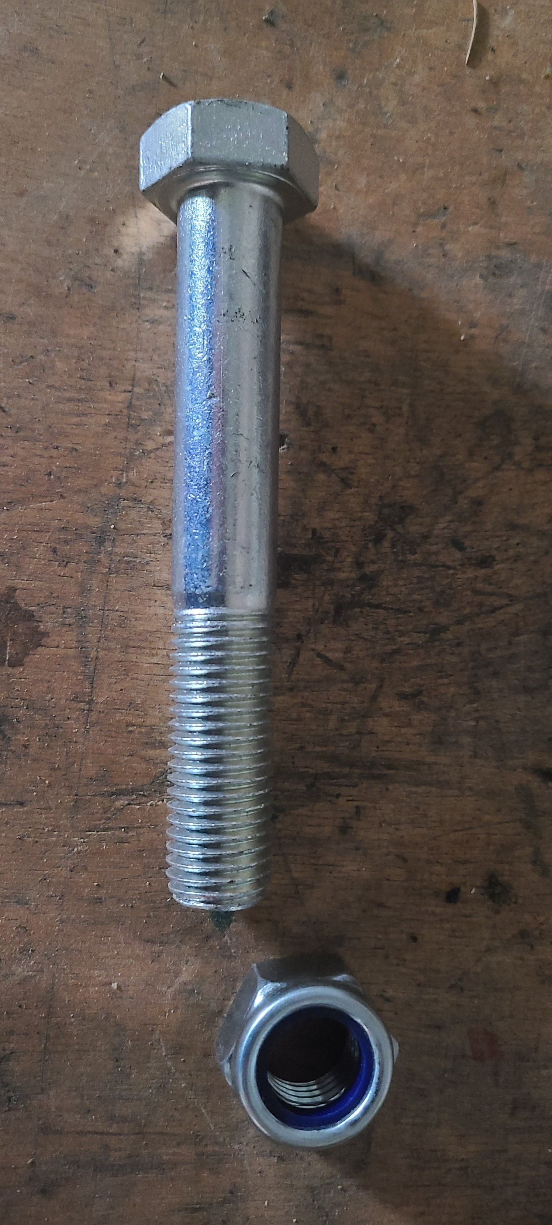

Hum... Pierre, au lieu que je me couche sous mon Brutt avec mon pied à coulisses (mon Brutt est bien crado maintenant!), est-ce que tu aurais les dimensions des boulons qui passent au travers de ces silents-blocs ?
Merci d'avance -:) Bernard

En ce qui concerne les dimension du boulon c'est : diamètre 20 mm par longueur 135 mm
