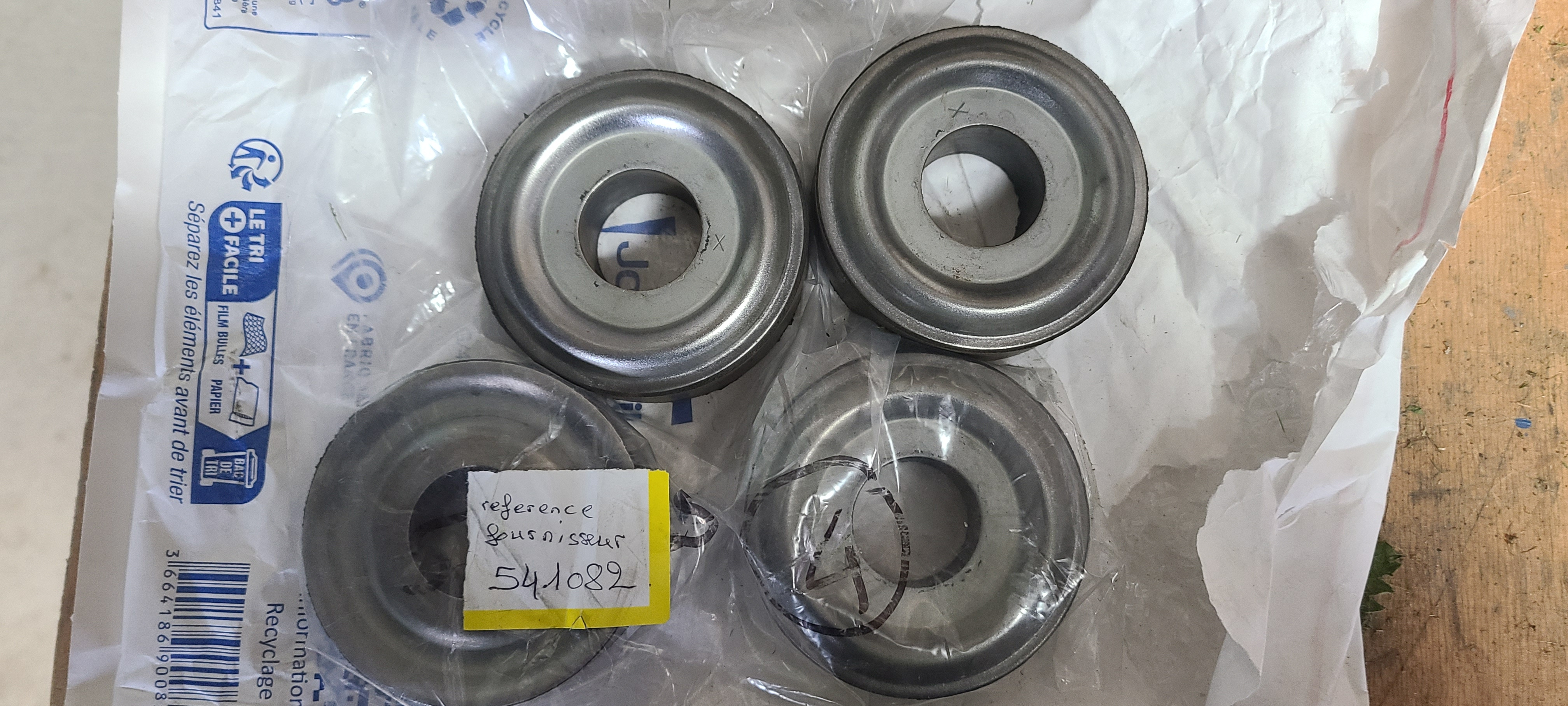

Bonjour à tous
suite des silent-blocs pour tirant de pont avant . Ce sont ceux qui vont coté châssis . je les ai reçu et ils correspondent aux anciens . Je vous confirmerai tout ça dès que je les aurai monté . ( Début mai je pense , je viens de me bousiller un doigt !) La boite MABEO est très sérieuse et la commande n'a pas posé de problème . La livraison a même été très en avance sur la date prévue .
Je laisse Hugo ou Solar ranger tout ça dans la liste .
Bon week-end à tous .

Ca y est j'ai changé les silent-blocs des tirants de pont avant . Je confirme que ceux en référence sont bien les mêmes . Pas de souci notable au montage .
Je vous conseille vivement de faire ça sur une fosse !
