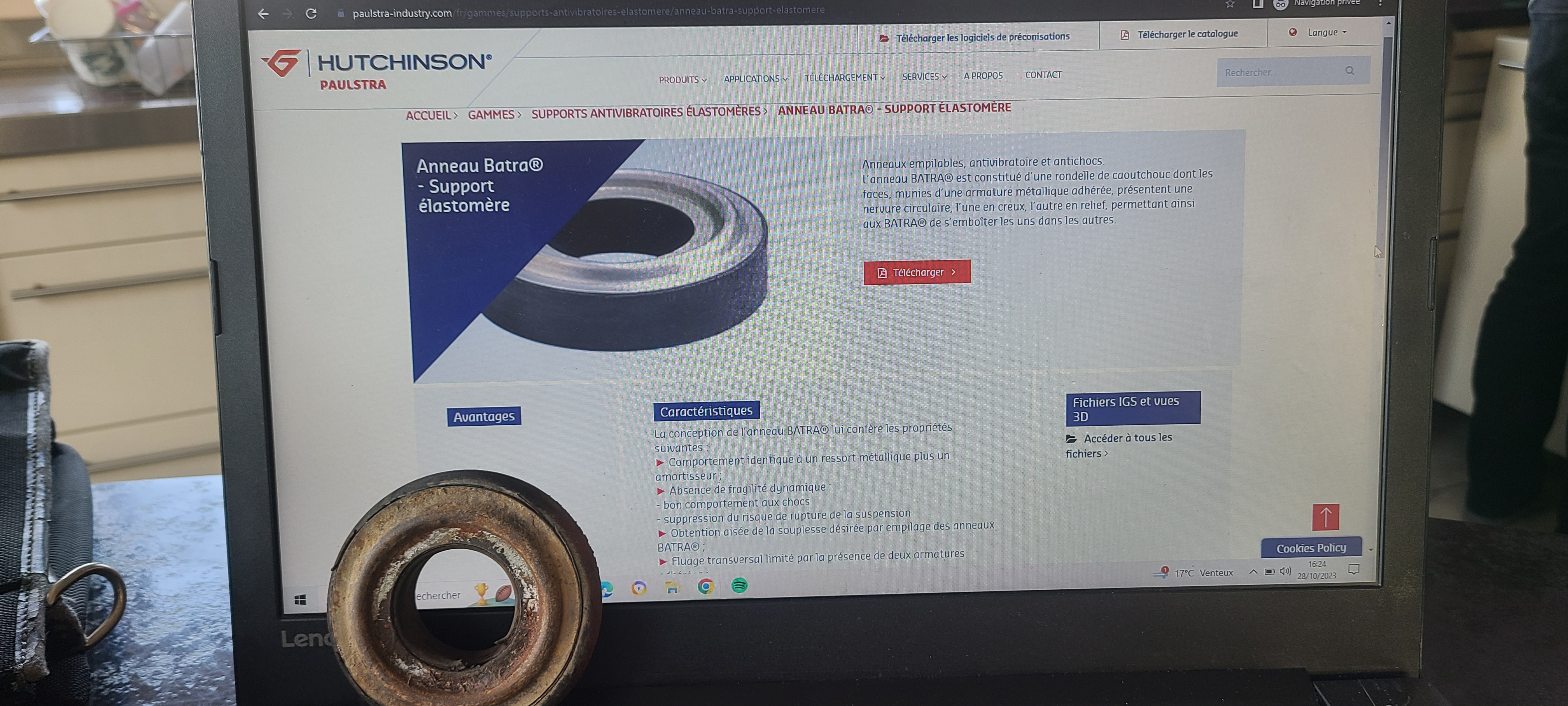

Après un an , j'ai trouvé les silent blocs de tirant de pont avant coté pont . En dernier recours je suis passé par une grosse quincaillerie pro où je me sers depuis longtemps ....... j'aurai du commencer par là !
C'est pas bon marché . J'ai donné les coordonnées à Michel Martel qui pourra vous les avoir ( un peu ) moins cher .
Pour les axes il faut en prévoir . Sur le pont que j'ai en réserve et qui m'a servit de référence , il m'a fallu couper 3 axes sur 4 . Avec des disques très fins il y a la place .
La dernière photo présente une liste de silent blocs et leur référence qui sont disponible chez ce fournisseur . Cela peut rendre service .

suite des silent-blocs pour tirant de pont avant . Ce sont ceux qui vont coté châssis . je les ai reçu et ils correspondent aux anciens . Je vous confirmerai tout ça dès que je les aurai monté . ( Début mai je pense , je viens de me bousiller un doigt !) La boite MABEO est très sérieuse et la commande n'a pas posé de problème . La livraison a même été très en avance sur la date prévue .

Bonjour à tous
Ca y est j'ai changé les silent-blocs des tirants de pont avant . Je confirme que ceux en référence sont bien les mêmes . Pas de souci notable au montage .
