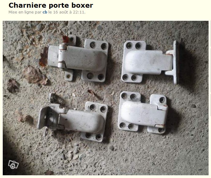

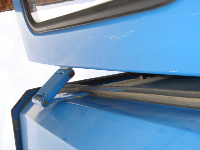

Pourquoi 3 charnières ? Deux costauds suffiraient, ça simplifierait grandement la conception.
Tu n'es pas obligé de les mettre tout en haut et tout en bas. Si tu les mets l'une à 1/4 de la hauteur en bas et l'autre à 1/4 de la hauteur en haut, les deux charnières seraient donc distantes de moitié de la hauteur, tu diminues le déport de moitié.
Regarde quand même du côté des charnières de porte AR de "B" elles s'ouvrent en deux parties (double axes) pour permettre à l'un des deux axes de se déporter au fur et à mesure qu'on ouvre.

Des p'tites photos pour illustrer comment fonctionnent les charnières des portes AR du B :
La courbure me semble du même ordre que celle de ton bus.

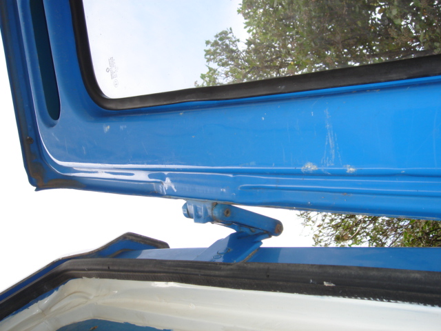

Salut tous, salut Jo,
Voici qqs photos pour te faire une idée. mais sur un exemple il est vrai moins arrondi. je le voyais avec plus de rondeur :mrgreen:
The attachment IMG_20140825_091320.redim1024.jpg is no longer available
The attachment IMG_20140824_142340.redim1024.jpg is no longer available
bas
bas
Pour ce qui est des charnières d'origine des cabines Saviem je pensais plus à celle des portes AR des double cab. oups je me suis mal exprimé :mrgreen: :wink:

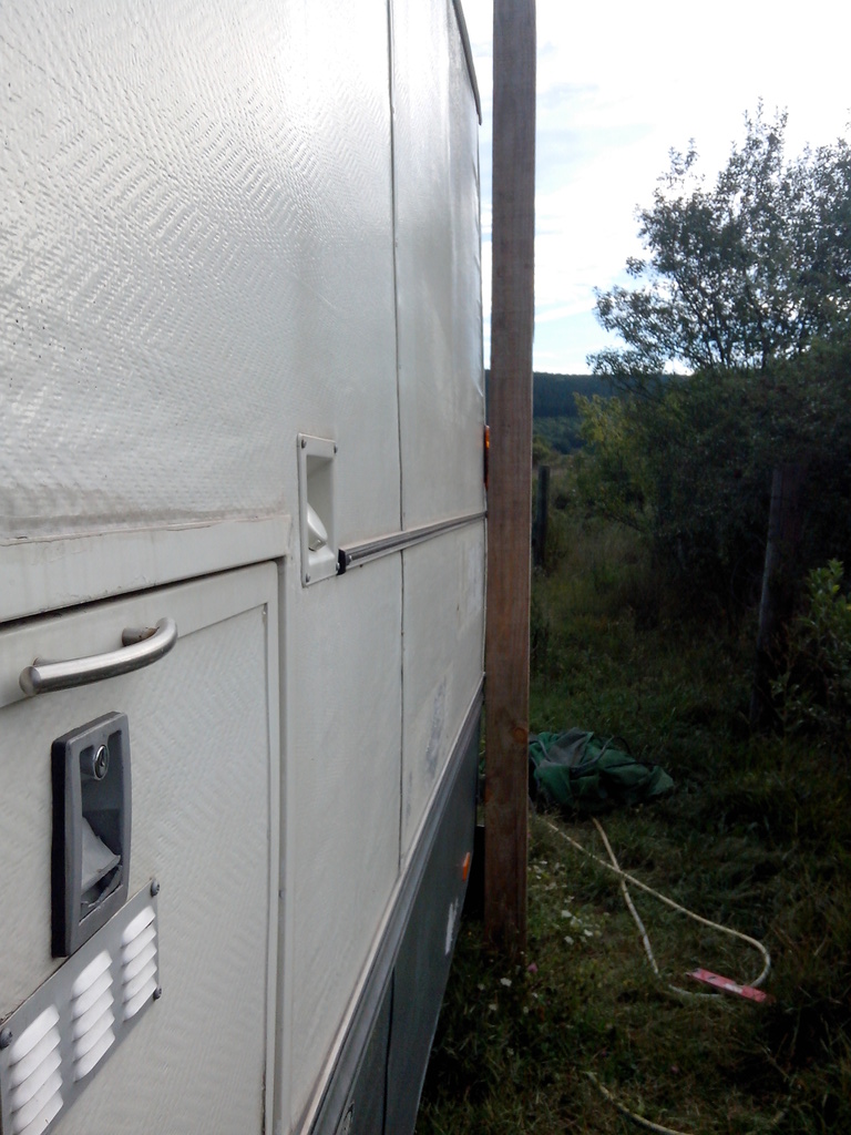

J'avais bien compris Géo pour les charnières mais franchement ça dépasse pas tant que ça ... Celle du bas sort de 15 mm et celle du haut 25 mm, moins que les poignées de portes. Et je ne pense pas que dans le cas de porte suicide comme sur le photo ça change grand chose vu la config de la porte.
Oliv' :wink:

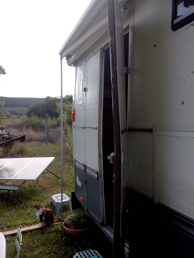

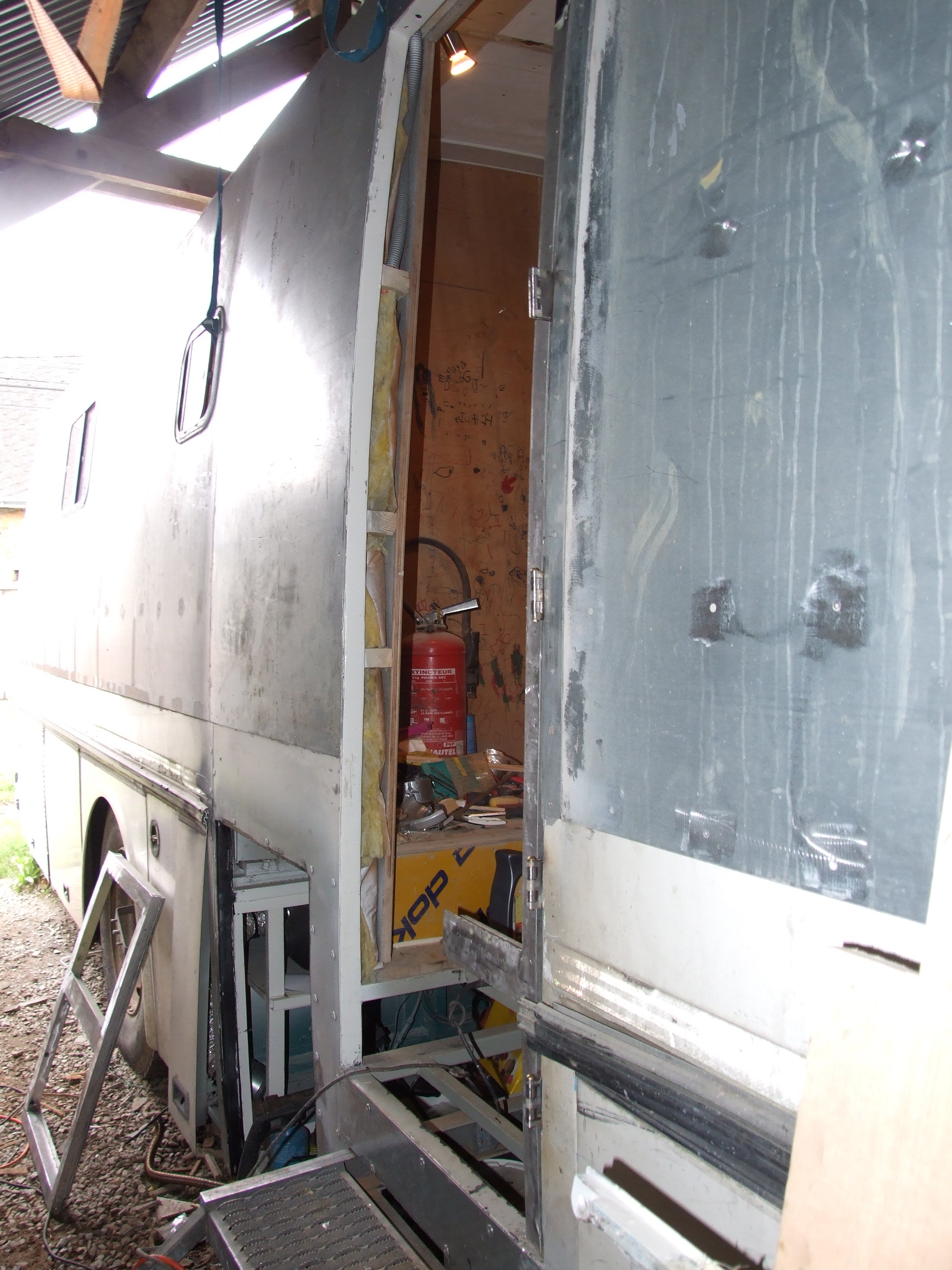

j'ai reçu mes charnières avant hier
j'ai donc opter pour la solution la moins esthétique mais la plus simple
la charnière du haut dépasse de 3.5 cm (mais est a au moins 2 m du sol)
coté montants du bus j'ai été obliger de souder les charnière ... pas d'accès pour les boulonner et pas de bonne pince a insert sous la main (un jour il faudra que je fasse l'investissement ! :twisted: )
bon maintenant je me heurte a un deuxième soucis je doit faire ma structure en alu (le montant cintré de l'ancienne porte recuperée est en alu :x ) sans avoir possibilité de faire des soudure :lol:
mais bon ca va se faire :mrgreen:
(vous avez des retours sur la soudure alu au chalumeau? )

merci a geo pour les photos :wink: (ta charnière elle est montée a l'envers non? )

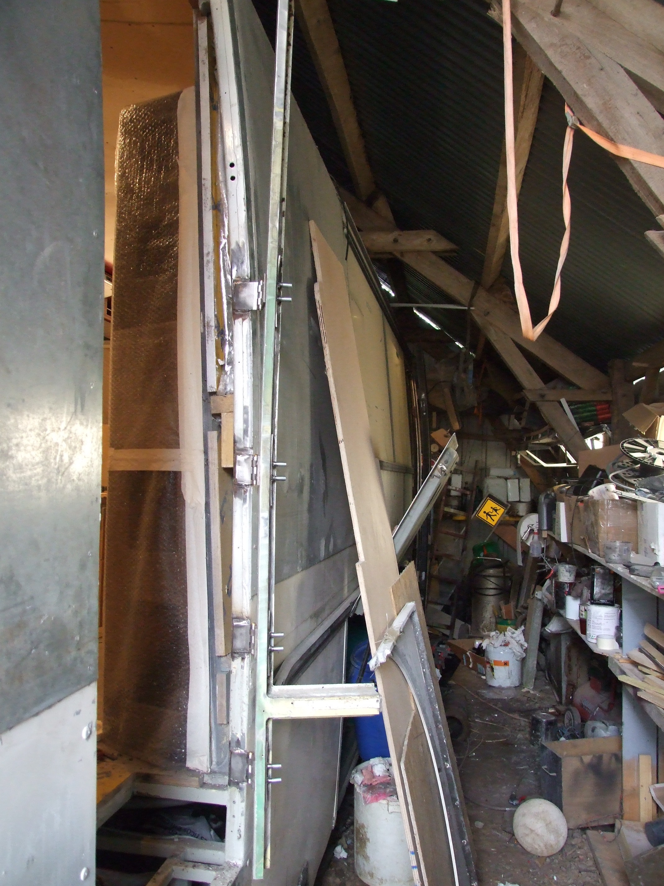

Message par geo »
Oui Jo tu as raison mes charnières sont à l'envers: 1 appui au lieu de 2 :? que comprend ce modèle. Pour la porte suicide elles sont dans le bon sens. ceci est du au fait qu'elles ne sont pas symétriques (une patte plus longue que l'autre et que les 6 sont identiques).
Par contre et vu d'ici sur le tien il me semble que tu vas avoir un souci avec les 4 si tu veux que ta porte incurvée se referme.. : l'articulation d'une courbe sur une droite ne peux se faire qu'avec 2 points.

geo a écrit : Par contre et vu d'ici sur le tien il me semble que tu vas avoir un souci avec les 4 si tu veux que ta porte incurvée se referme.. : l'articulation d'une courbe sur une droite ne peux se faire qu'avec 2 points.
ha bon!!?? pourquoi cela? deux, trois ou quatre cela change rien a condition qu'elle soit sur un même axe nan?
j'ai réaliser le cadre de ma porte je l'ai monter pour voir j'ai un point dur a l'ouverture mais mon cadre est légèrement déformé le galbe n'est pas identique (je vais la cintrer après l'avoir tolée)

Oui tu as raison je me trompe.
En fait si la droite coupe la courbe effectivement il ne faut que 2 points. Dans ton cas la droite (l'axe donc) est en dehors de la courbure donc pas ça doit aller :wink: qq soit le nombre de charnières placées sur cet axe.
D'un autre coté si ce fameux axe est trop éloigné du point le plus proche de la courbure il va engendrer lors du dégagement (de l'ouverture de la porte et du fait de son épaisseur) une translation qui va la faire frotter contre le cadre.
Bref pas facile tous ça :mrgreen:
Perso ce qui m'a perturbé c'est le profil en U rectiligne sur une des photos plus haut.
Bonne suite et mets nous des photos si tu peux :wink: c'est très intéressant et ça pourra resservir à d'autres. [quand je pense que j'ai jamais pu poser la crête style Notin sur mon TP3 due justement à des défauts de conception :oops: pas facile la conception 3D :D ]
