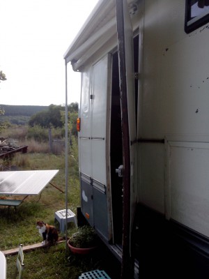

salut joen
j ai le même problème que toi avec mon bus saviem je voudrais modifié les portes strapentin , mais je but sur les charnieres et je pense me resoudre a utilisé une porte de bus UNIC (iveco) 70 12 c est apparemment la même caisse que le mien , il y a pas mal de photo sur le net , les deux charniere sont a peu pres au deux tiers du cadre
par contre elle depasse de la carrosserie de presque 4 cm, j en ai vu un de pres
a plus sylvain

Messages : 3318
Re: HELP ! besoin d'aide pour une solution technique!!
Coucou
Pourquoi 3 charnières ? Deux costauds suffiraient, ça simplifierait grandement la conception.
Tu n'es pas obligé de les mettre tout en haut et tout en bas. Si tu les mets l'une à 1/4 de la hauteur en bas et l'autre à 1/4 de la hauteur en haut, les deux charnières seraient donc distantes de moitié de la hauteur, tu diminues le déport de moitié.
Regarde quand même du côté des charnières de porte AR de "B" elles s'ouvrent en deux parties (double axes) pour permettre à l'un des deux axes de se déporter au fur et à mesure qu'on ouvre.

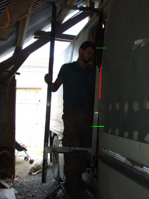

Facile : le compromis entre le plus éloigné du centre tout en conservant des charnieres le moins débordantes possibles :mrgreen:
Essayes en positionnant tes 2 charnieres, juste en faisant depasser les axes, déjà tu es bien plus eloigné que le repere en rouge.
Si tu fait depasser encore de qqs milimetres, tes charnieres pourront encore etres éloignées de plusieurs centimètres.
Je ne connais pas le max legal de depassement, à mon avis certaines poignées de portes ou charnieres sur les double cab de la cabine 812 du Saviem, depassent largement plus.
un petit coin :oops: en bois ou en alu devant et la je ne vois pas ce qu'il pourrait dire...

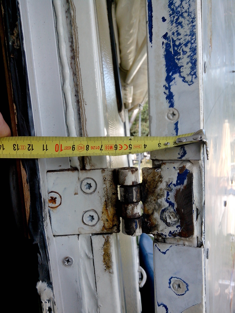

geo
Je pars
Je pars
Messages : 1302
Message par geo »

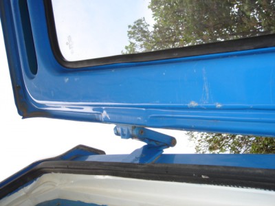

Salut tous, salut Jo,

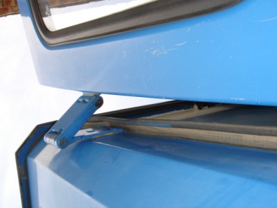

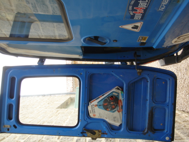

Voici qqs photos pour te faire une idée. mais sur un exemple il est vrai moins arrondi. je le voyais avec plus de rondeur :mrgreen:
Le fichier joint IMG_20140825_091320.redim1024.jpg n’est plus disponible.
Le fichier joint IMG_20140824_142340.redim1024.jpg n’est plus disponible.
bas
bas
Pour ce qui est des charnières d'origine des cabines Saviem je pensais plus à celle des portes AR des double cab. oups je me suis mal exprimé :mrgreen: :wink:
Prenez soin de vous
Messages : 3864
J'avais bien compris Géo pour les charnières mais franchement ça dépasse pas tant que ça ... Celle du bas sort de 15 mm et celle du haut 25 mm, moins que les poignées de portes. Et je ne pense pas que dans le cas de porte suicide comme sur le photo ça change grand chose vu la config de la porte.
Oliv' :wink:

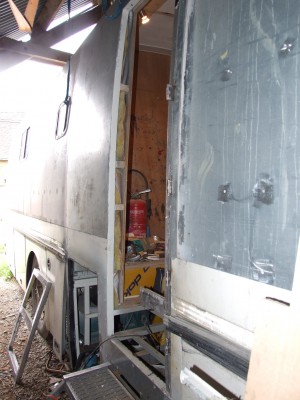

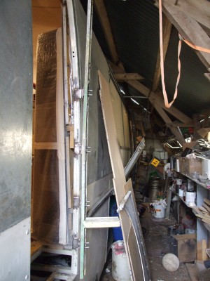

Message par joen »

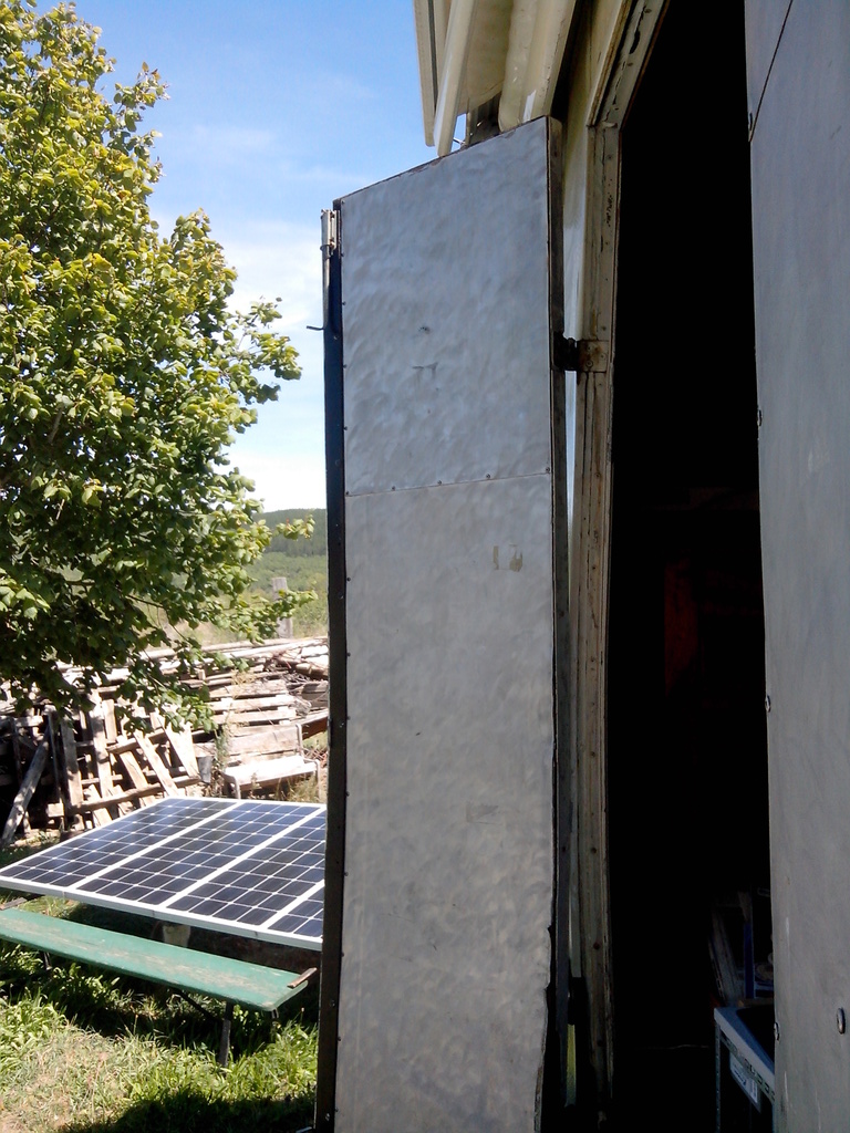

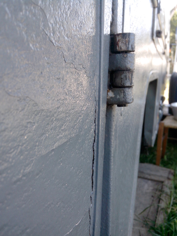

j'ai reçu mes charnières avant hier
j'ai donc opter pour la solution la moins esthétique mais la plus simple
la charnière du haut dépasse de 3.5 cm (mais est a au moins 2 m du sol)
coté montants du bus j'ai été obliger de souder les charnière ... pas d'accès pour les boulonner et pas de bonne pince a insert sous la main (un jour il faudra que je fasse l'investissement ! :twisted: )
bon maintenant je me heurte a un deuxième soucis je doit faire ma structure en alu (le montant cintré de l'ancienne porte recuperée est en alu :x ) sans avoir possibilité de faire des soudure :lol:
mais bon ca va se faire :mrgreen:

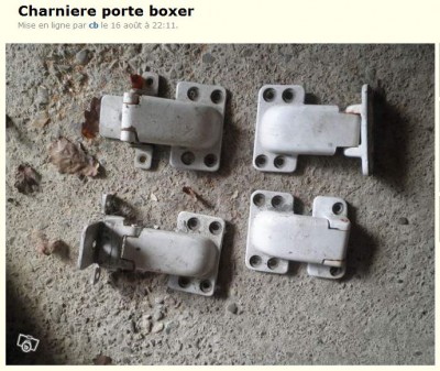

Message par geo »
Oui Jo tu as raison mes charnières sont à l'envers: 1 appui au lieu de 2 :? que comprend ce modèle. Pour la porte suicide elles sont dans le bon sens. ceci est du au fait qu'elles ne sont pas symétriques (une patte plus longue que l'autre et que les 6 sont identiques).
Par contre et vu d'ici sur le tien il me semble que tu vas avoir un souci avec les 4 si tu veux que ta porte incurvée se referme.. : l'articulation d'une courbe sur une droite ne peux se faire qu'avec 2 points.

joen
Je filme les Ptits Gros
Messages : 1983
Message par joen »
geo a écrit : Par contre et vu d'ici sur le tien il me semble que tu vas avoir un souci avec les 4 si tu veux que ta porte incurvée se referme.. : l'articulation d'une courbe sur une droite ne peux se faire qu'avec 2 points.
ha bon!!?? pourquoi cela? deux, trois ou quatre cela change rien a condition qu'elle soit sur un même axe nan?
j'ai réaliser le cadre de ma porte je l'ai monter pour voir j'ai un point dur a l'ouverture mais mon cadre est légèrement déformé le galbe n'est pas identique (je vais la cintrer après l'avoir tolée)
geo
Je pars
Je pars
Messages : 1302
Message par geo »
Oui tu as raison je me trompe.
En fait si la droite coupe la courbe effectivement il ne faut que 2 points. Dans ton cas la droite (l'axe donc) est en dehors de la courbure donc pas ça doit aller :wink: qq soit le nombre de charnières placées sur cet axe.
D'un autre coté si ce fameux axe est trop éloigné du point le plus proche de la courbure il va engendrer lors du dégagement (de l'ouverture de la porte et du fait de son épaisseur) une translation qui va la faire frotter contre le cadre.
Bref pas facile tous ça :mrgreen:
Perso ce qui m'a perturbé c'est le profil en U rectiligne sur une des photos plus haut.
Bonne suite et mets nous des photos si tu peux :wink: c'est très intéressant et ça pourra resservir à d'autres. [quand je pense que j'ai jamais pu poser la crête style Notin sur mon TP3 due justement à des défauts de conception :oops: pas facile la conception 3D :D ]
