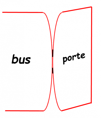

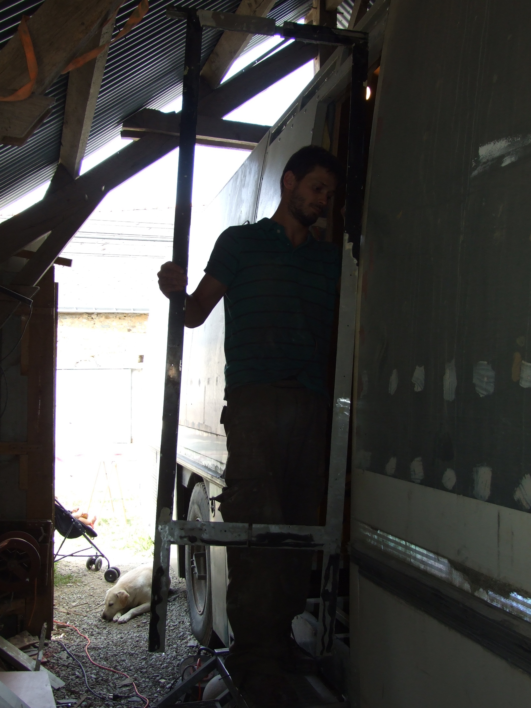

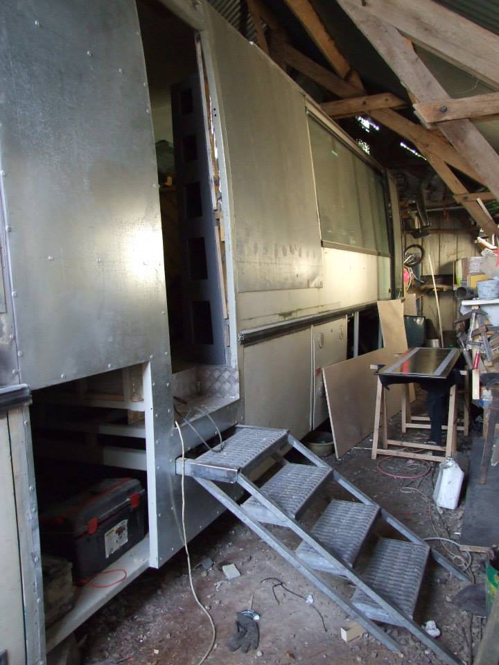

bon OK c'est pas un 4x4 mais là j'avoue ne pas avoir de solution alors si quelqu'un a une ou des idées ca m'aiderais bien !!
(je peu supprimer le post ensuite ;) )

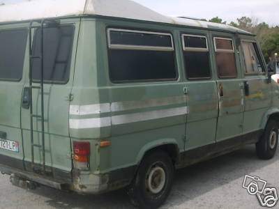

sur mon bus j'ai modifier entièrement la porte centrale j'ai refait un cadre complet et tout aménagé autrement
maintenant je doit monter ma porte sur charnière et là ... problème !
(bon je m'y attendais mais bon par peur j'y ai pas trop réfléchit concretement avant :lol: )
le bus a un galbe important , du coup il faut que je trouve une solution pour pouvoir l'articulée
pour le cadre de la porte pas de soucis j'ai récupérer les ancien montants de l'ancien cadre de la porte (en alu) qui ont le galbe voulu
existe il des charnière pas trop connue qui irais a cet usage?
la porte fera un certain poids tout de même une fois tolée, isolée et habillée et je tiens a avoir quelque chose de solide !
si je ne trouve vraiment pas de solution il faudra que je reprenne l'articulation qui est faite sur les portes de bus mais c'est beaucoup de boulot et j'ai quelques soucis pour monter un des tirants ( le petit en bas sur la première photo) et il est très important pour que la porte reste parallèle au coté du bus
sinon il y a la solution de la porte papillon avec des vérins mais malgré la hauteur de l 'articulation le mouvement nécessaire reste très important ce qui nécessite d'avoir pas mal de place pour pouvoir l'ouvrir
après il y aura le jointage a faire mais c'est pas ce qui me fait le plus peur ...
j'aimerais vraiment privilégier une ouverte "standard" !!! mais là je sèche :( help !( :mrgreen: )
merci ;)

peut-être trouver l'endroit où ça ne s'écarte pas trop et y coller une ou deux grosse et caustaude(s) charnière(s) :

c’était un peu mon idée de base mais déjà c'est pas évident de trouver des bonne charnière (en inox serais encore mieux) de taille correcte mais j'ai aussi peur que la porte finisse par prendre du jeu
en plus comme le carde est en alu pas évident d'avoir une solide liaison dessus (j'ai bien penser en refaire un complet en tube carré mais c'est du taff et au bout du compte ca va pas être évident d'avoir une belle forme régulière )

bha sinon, coupes ta porte en deux (partie haute/basse) :
une charnière en bas sur la largeur de la porte pour faire escalier, et en haut, bha heu ... contre la pluie ou le soleil :lol:
bon c'est nul je sort :arrow: :arrow: :arrow:
seb

il y a de l'idée !! :D mais l'escalier je l'ai déjà :wink: du coup là je ne peu pas mais c'est vrais que j'aurais du y penser !

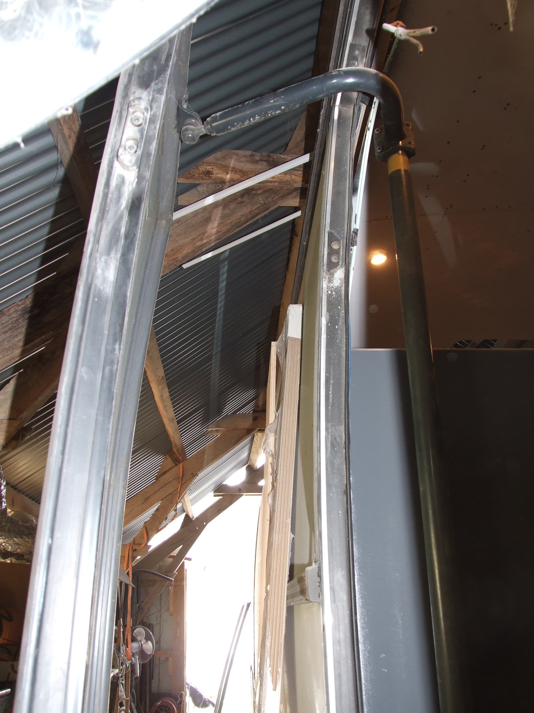

joen a écrit :si je ne trouve vraiment pas de solution il faudra que je reprenne l'articulation qui est faite sur les portes de bus mais c'est beaucoup de boulot et j'ai quelques soucis pour monter un des tirants ( le petit en bas sur la première photo) et il est très important pour que la porte reste parallèle au coté du bus
Salut
Y a t-il un tirant en haut de porte ? (qui pourrait remplacer celui du bas).

peut être des charniers deportées pour le haut et le bas et des cherniers courtes pour le centre.Ce qui importe c'est ton axe de rotation qui doit être aligné.

Sans doute une fausse bonne idée (isolation, sécurité, prix... :? ) mais vu ta porte j'ai tout de suite pensé à un volet roulant :
http://www.carrosseriecellier.fr/volets-roulants.php
Les charnières déportées ça marche bien (vu sur un fourgon Iveco) mais pas très esthétique et surtout ça fait des points saillants sur la carrosserie, pas sûr que ça passe pour l'homologation VASP....

pin pom a écrit :peut être des charniers deportées pour le haut et le bas et des cherniers courtes pour le centre.Ce qui importe c'est ton axe de rotation qui doit être aligné.
+1, il y a que cette solution pour avoir un truc fiable. :wink:

Petite contribution... as-tu pensé à mettre 2 demi-portes ?? une partie basse qui utilisera ton articulation et une partie haute soit avec vérins
et charnière en haut ou bien charnières et ouverture "classique" un peu comme dans les anciennes caravanes.
ça permettrait de n'ouvrir que le haut pour ventiler...

porte coulissante comme sur les fourgons ?

ou alors tu refais un cadre droit qui vient à l’intérieur de celui existant sur lequel tu fais des charnières standards, le truc c'est de jouer sur l'épaisseur de la porte et de bien biseauter la partie qui viendra contre la paroi extérieure afin que ça ne gène pas pour l'ouverture
:) ce n'est pas très clair, mais peut être compréhensible ? :)
Salut
non il y en a qu'un seul en bas (sur les 2 portes centrale qui etait montée avant c’était exactement le même principe)
et il faut qu"il soit extérieur a la porte (dessous ou dessus comme tu le dit) mais dans mon cas c'est pas possible
Noich' a écrit :Sans doute une fausse bonne idée (isolation, sécurité, prix... :? ) mais vu ta porte j'ai tout de suite pensé à un volet roulant :
oui j'y ai bien penser au charnières déportée je vais tenter dans un premier temps cette solution je crois
bien que comme dit noich le coté saillant me tracasse un peu ( a moins peut être de faire un espèce de carter profilé!?)
Pacha a écrit :Bonjour
ca c'est quelque chose qui m'aurais grandement intéressé a condition que les deux porte s'ouvre dans le même sens pour pouvoir soit les séparée, soit les jumelée pour qu'elle ne fasse qu'une seule porte !
Ca sera ma porte principale sur le bus du coup il faut qu'elle soit facilement et rapidement manœuvrable (entre autre par ma fille de 4 ans ...!)
sebidon a écrit :porte coulissante comme sur les fourgons ?
sebidon a écrit :ou alors tu refais un cadre droit qui vient à l’intérieur de celui existant sur lequel tu fais des charnières standards, le truc c'est de jouer sur l'épaisseur de la porte et de bien biseauter la partie qui viendra contre la paroi extérieure afin que ça ne gène pas pour l'ouverture
une porte coulissante j'y ai bien penser mais c'est plutôt complexe a mettre au point , il faut intégrer des rail dans la carrosserie e ca c'est impossible !
de plus ca vieillit plutôt mal
je vois bien ce que tu veux dire pour refaire un contre cadre droit , on voit souvent des porte de caravane intégrée comme cela sur des fourgon (mon ancien TP3 était fait ainsi) mais je veux vraiment qu'une fois fermée elle s’intègre parfaitement a la carrosserie du véhicule
(Oui je suis un peu exigent :mrgreen: mais ca fait 2 ans que je sue corps et âme sur ce bahut alors j’essaye de faire au mieux !! :wink: )
je vais essayer de trouver des charnière sur le net et les placer en déportée je suis toujours preneur d'autres solution en attendant que je les trouvent ;)
merci (ca c'est du brainstorming !! J'adore :D :lol: )

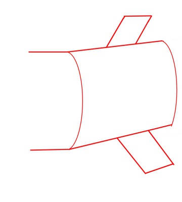

juste une idée en passant (peut-être saugrenue ou inadaptée... :?: ) Pourquoi ne pas faire 2 portes au lieu de 1 mais divisées dans le sens de la hauteur (genre porte arrière de fourgon ... ).
Tu devrais pouvoir adapter des charnière des dit fourgons (certain ont une forme plutôt bombée...) et ça te permettrai de diviser par deux les contraintes sur chaque paires de charnières ( 2 par porte cf images ci dessous par exemple ...)

Un cadre bien droit avec une porte bien droite et à la rigueur du adapte ton ossature dessus pour garder le galbe, sinon c'est comme Seb a dit faut trouver le bon endroit pour les charnières et ajuster (fuites).

sebidon a écrit:ou alors tu refais un cadre droit qui vient à l’intérieur de celui existant sur lequel tu fais des charnières standards, le truc c'est de jouer sur l'épaisseur de la porte et de bien biseauter la partie qui viendra contre la paroi extérieure afin que ça ne gène pas pour l'ouverture
en fait l'idée du cadre droit c'est surtout pour le plan de charnière, rien ne t'empêche d'avoir la partie extérieure de la porte à fleur de la carrosserie avec le galbe, le tout c'est d'avoir un biseau au niveau de la charnière pour pouvoir ouvrir. Mais sinon autant reprendre un système de car, je pense que pas mal d'ingénieur se sont posé la question et c'est certainement la meilleur solution.

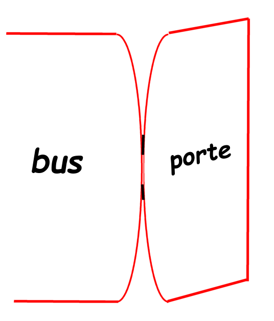

Le plus simple serait bien sur d'avoir des charnières "ordinaires" (alignées sur une droite).
Si tu mets une baguette bien droite à fleur de la carrosserie au milieu de la porte ça fait combien de déport en haut et en bas ?
Difficile d'évaluer sur ta photo mais ça ne semble pas trop important. S'il n'y a pas plus de 4 cm en haut et en bas (en répartissant le déport) à mon avis ça doit passer, au delà de 5 peut être la DREAL va tiquer. Tu peux leur poser la question, ils aiment bien qu'on fasse un pas vers eux. (Attention quand même, ceux qui valident le dossier dans les bureaux ne sont pas les mêmes qui font passer la visite physique)
Il y a aussi des charnières comme sur les portes AR des "B" qui sont bien "bombées" elles aussi, ça coute pas cher à la casse.

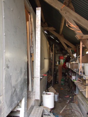

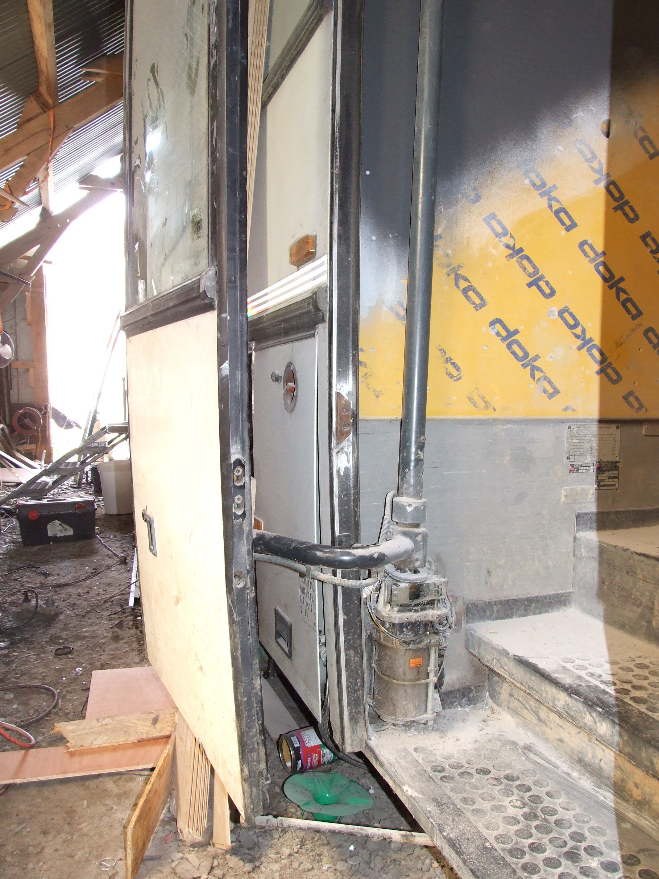

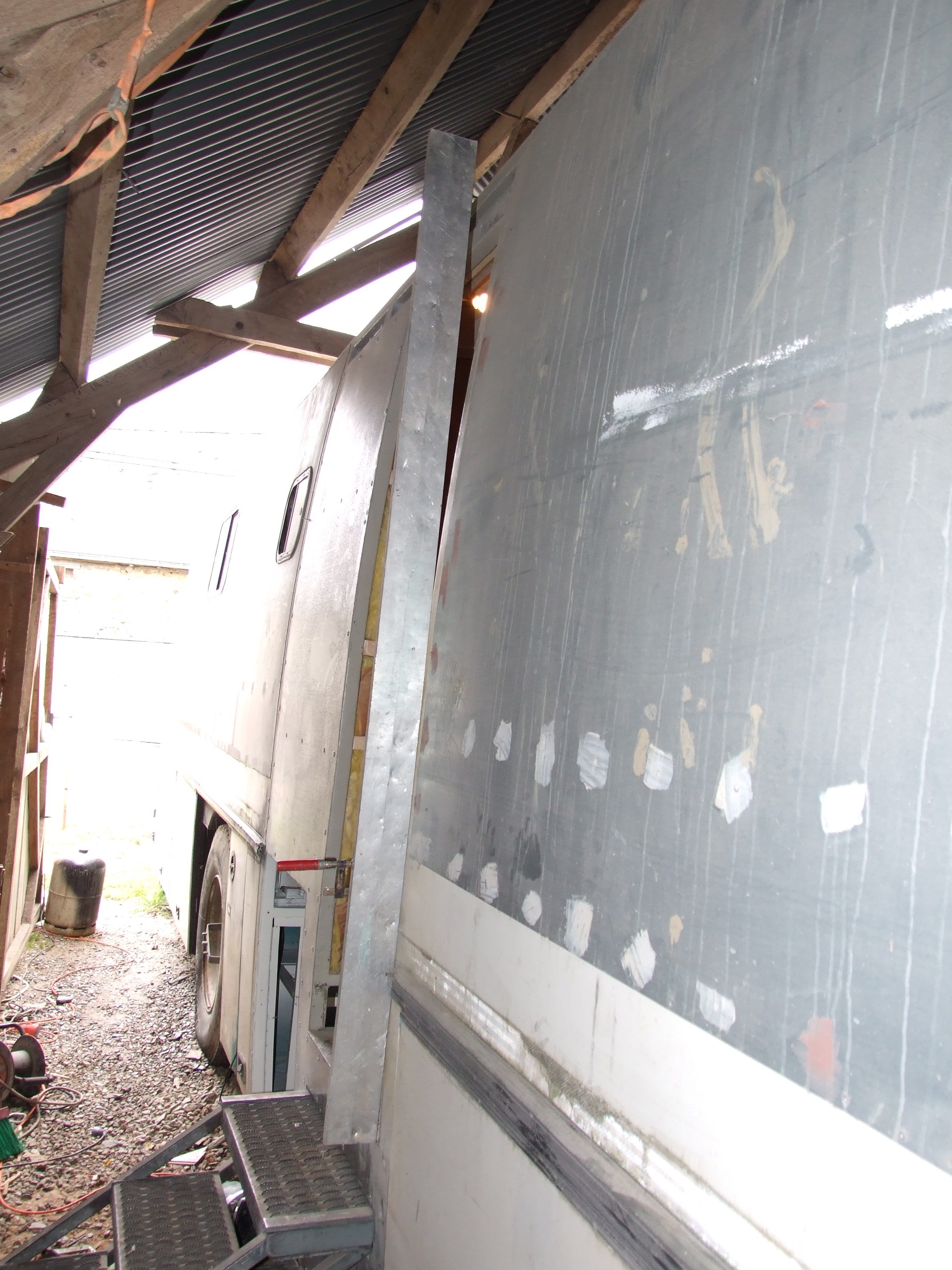

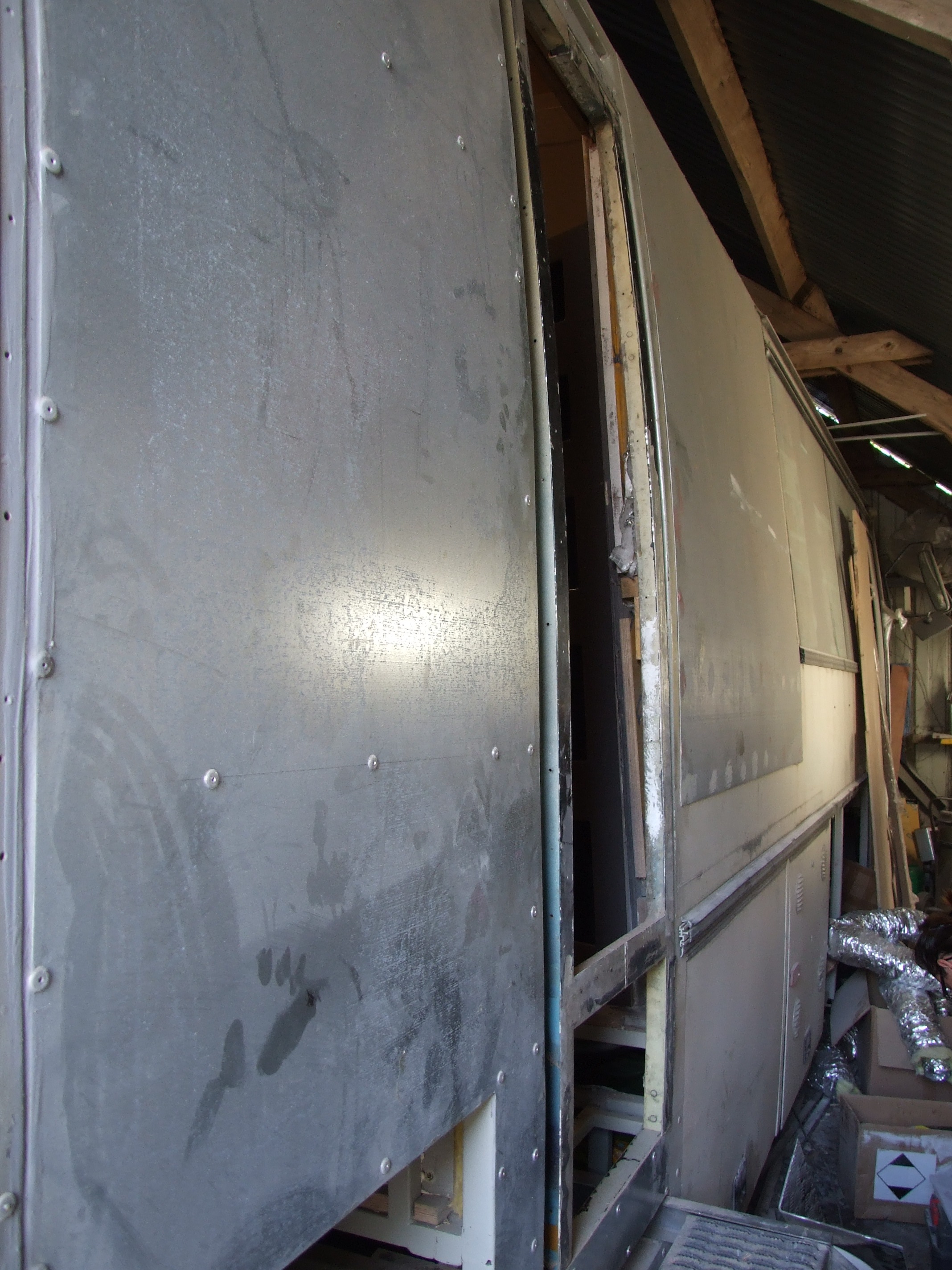

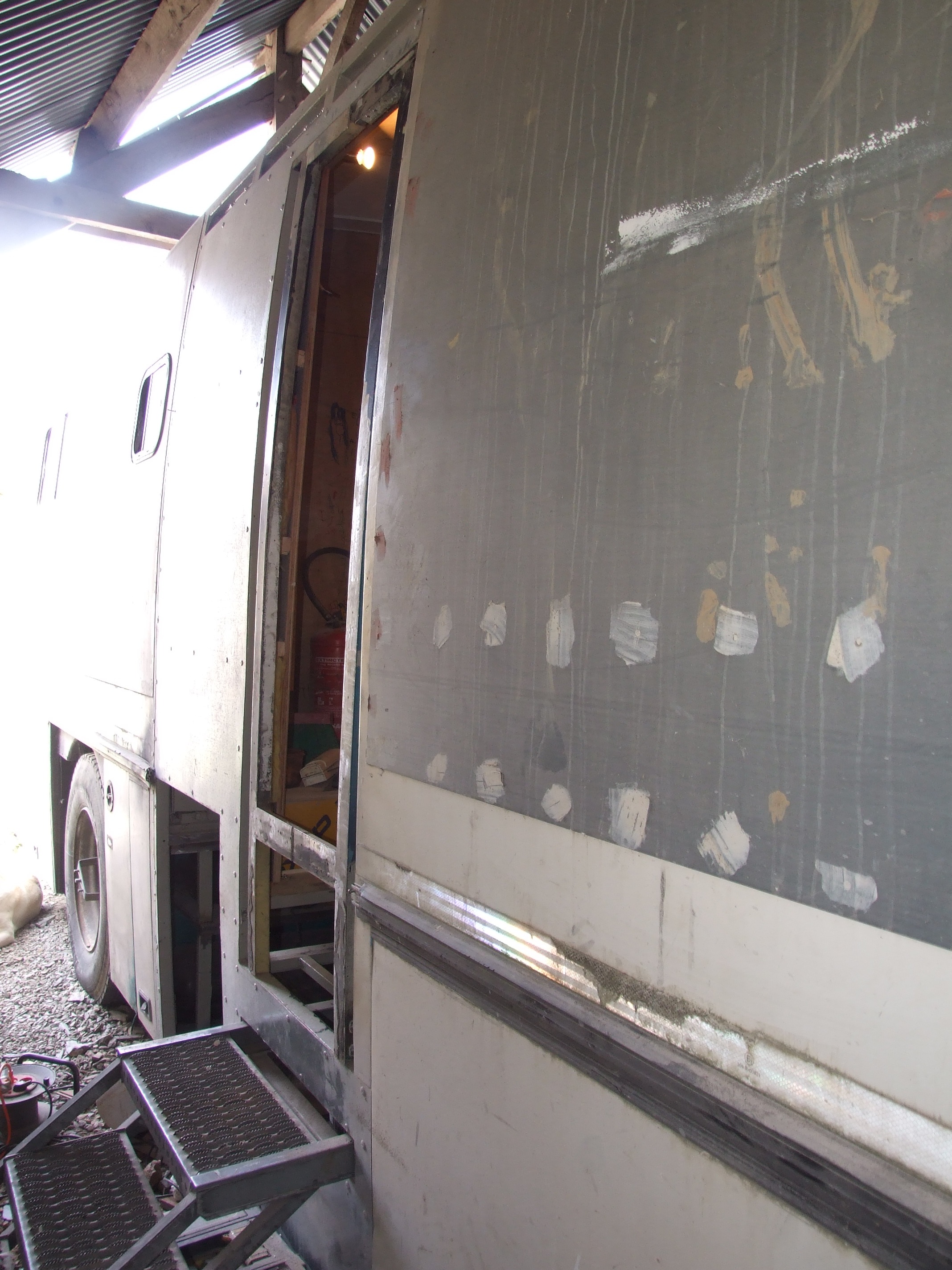

bonjour
voici quelques clichés pour mieux se rendre compte de l'ecart important
du bas de la règle (bas de la porte ) au niveau haut de la porte il y a 1m90
l’écart en haut est de 8,5cm
en bas il est de 1 cm
la partie ou la règle porte sur la carrosserie est de 40 a 80 cms (par rapport au bas, 40cms de portée donc )
avec un cadre droit intérieur et un habillage bombé il me faudrait un sacré angle cassé pour pas que ca coince non?!
je pense donc faire cette config pour avoir un maximum de charnière avec un minimum de déport
-une charnière dont l'axe aura un déport de 1 cms en bas de la porte
-une qui aura un déport de 0 a 60 cms du bas
-une autre qui aura un déport de 4 cms a 1m60 du bas
je pense que 4 cms est effectivement un maxi a ne pas dépasser
(même si cette charnière sera très très haute et donc pas vraiment dangereuse...)
j'ai bien penser récupérer des charnière de fourgon mais aucune n'a de tel deport et j'aimerais bien en monter 3 identiques
je fouine donc sur des sites de fourniture en carrosserie PL ou industrielle mais ca n'est pas évident c'est sur catalogue , sans tarif bien souvent voir aussi réservé au pro
idéalement des inox serais vraiment bien mais là ca complique encore les chose :roll: :lol:
je cherche des charnière a souder (ou percer) d'environ 80 de haut sur une largeur ouverte de 100 (je les retaillerais selon leur emplacement )
si vous connaissez des adresse je suis preneur :wink:

Moi je trouve que tu as une plutôt grande surface plane en bas. Il y a aucun problème à mes yeux pour ne mettre que des charnières à cet endroit là.
C'est ta porte une fois fermée qui peut avoir un peu de jeu sur le haut, voir s'ouvrir un peu avec la vitesse (aspiration),
Il faudrait alors prévoir une poignée avec trois pênes, un loqueteau sur le haut de la porte mais qui pourrait la rendre difficile à ouvrir pour la petite, ou un verrouillage depuis l'intérieur en mode "roule"...
Tu trouves facilement de la charnière inox sur les sites pour bateaux, ou chez tous les carrossiers industriel.
Et pourquoi pas une grosse charnière piano inox sur la partie verticale? C'est efficace, pas trop cher, et pas insurmontable à mettre en place!
salut joen;
tu as regardé chez pommier ?? ( http://www.pommier.fr )
ils font dans la charnieres 8)
