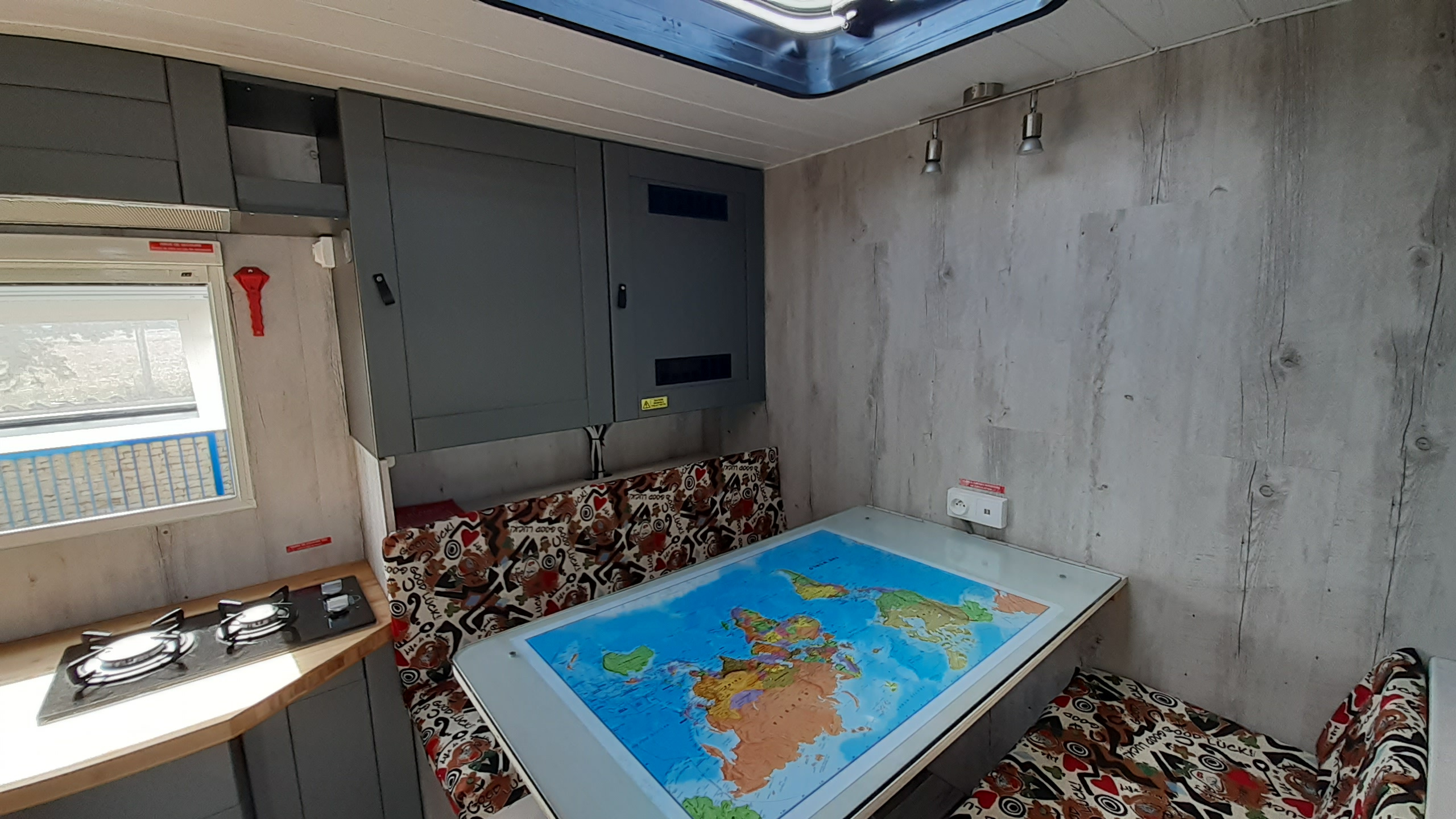

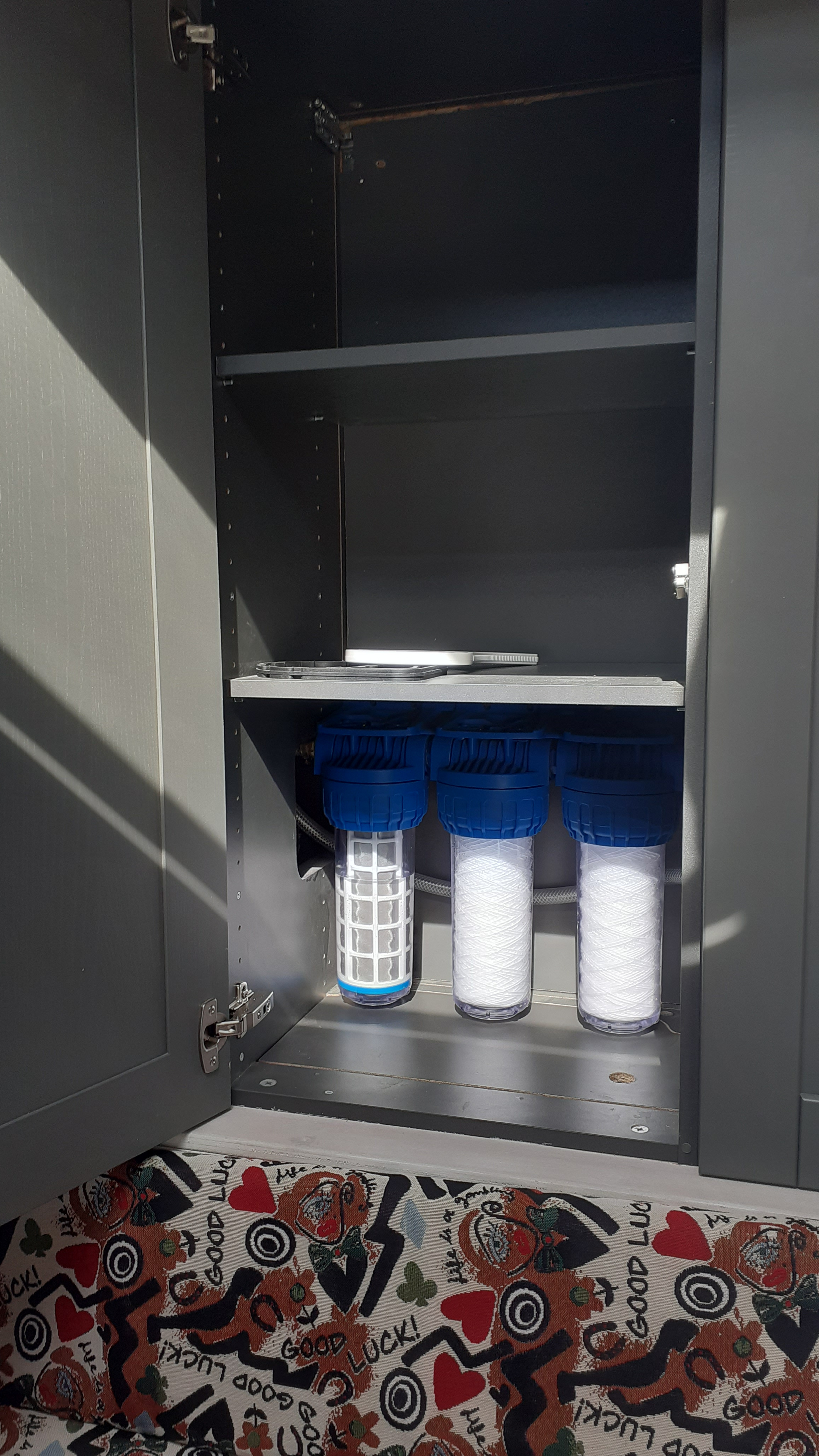

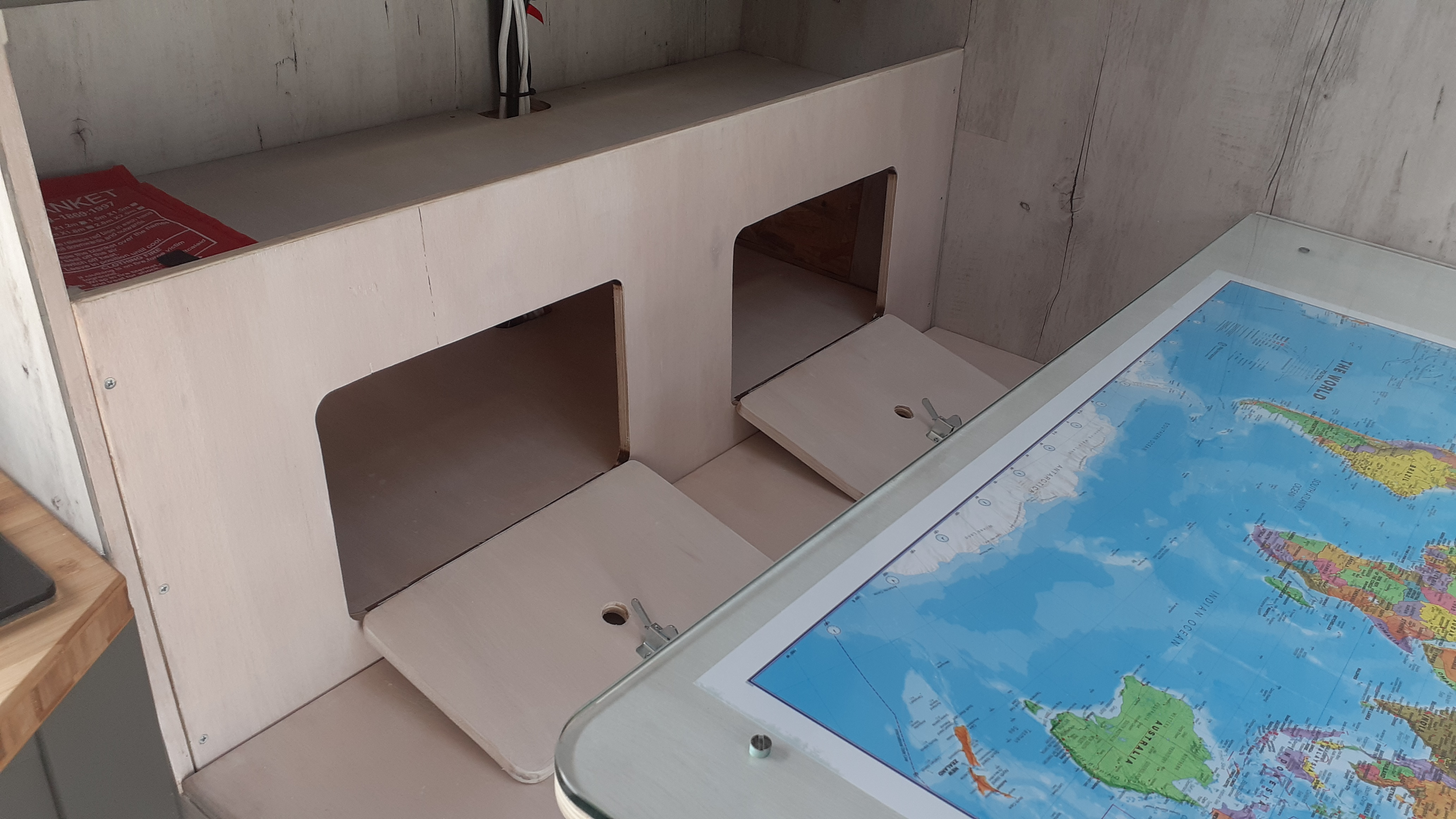

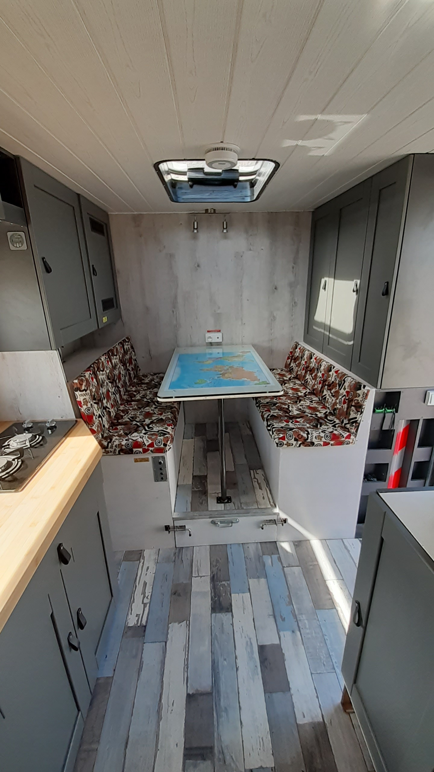

Cet après-midi pose de la table en verre trempé et de sa carte pose des coussins et housses confectionnées par Armelle.
Je dépose mon dossier à la DREAL cette semaine :D
RDV Renault Trucks pour test de freinage et réglages mercredi semaine prochaine, et contrôle technique dans le foulée le même jour. On avance...

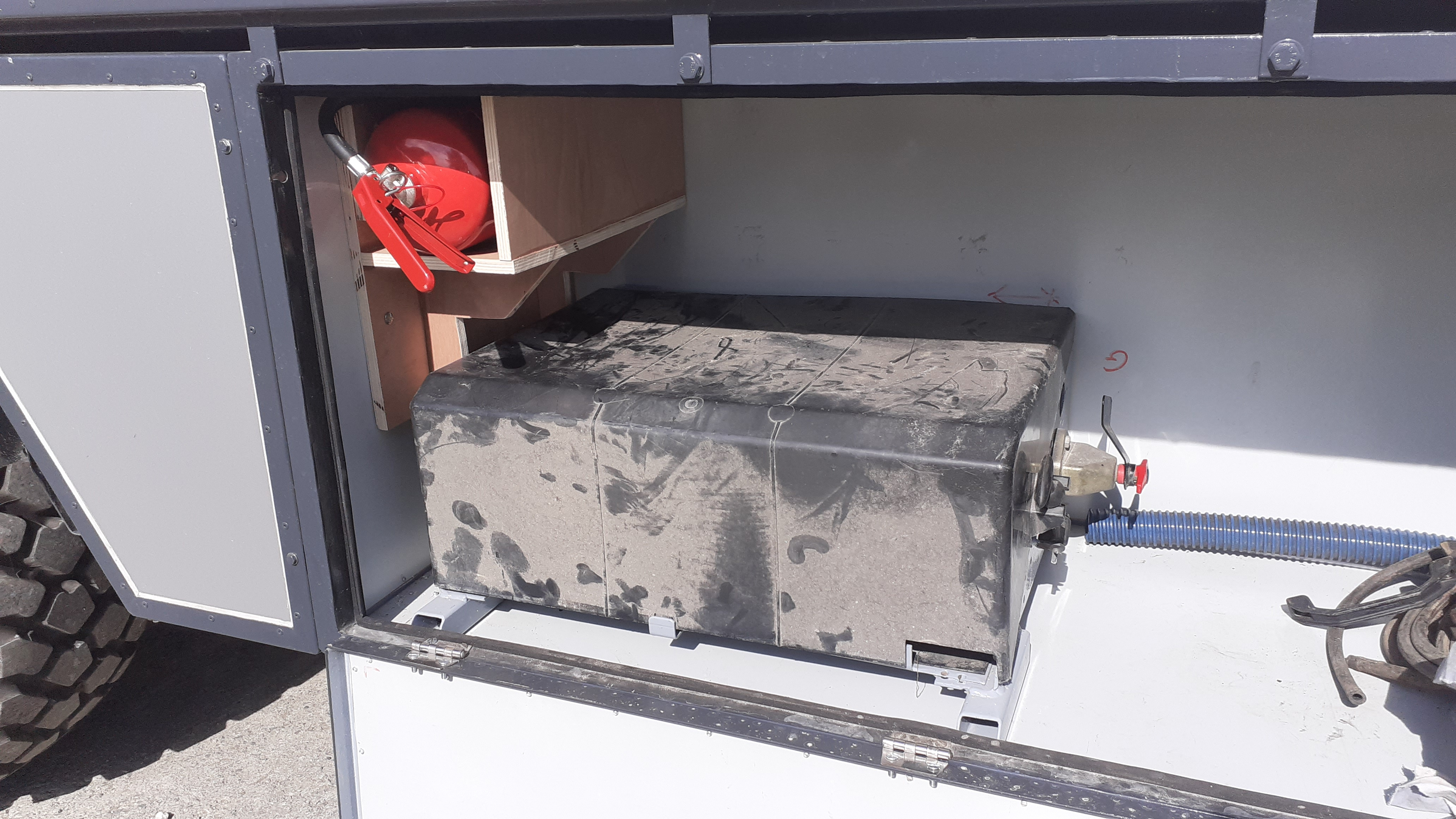

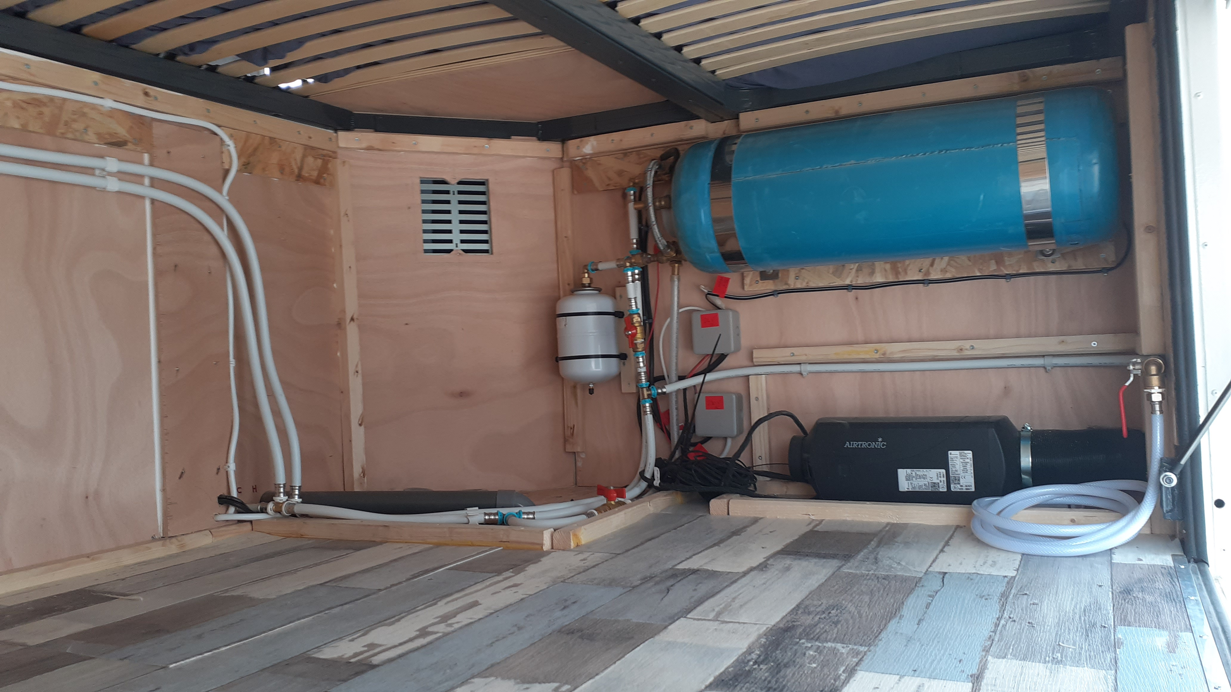

Ce WE finalisation de quelques trucs. Notamment installation du réservoir tampon sous la douche + support et fixation. La douche (et la machine à laver le linge) s'évacuent dans ce réservoir isolé avec les restes de mousse PU. Deux tuyaux d'aspiration plongent dans ce réservoir : 1 pour pompage et renvoi dans les eaux grises (200l en zone chauffée) et l'autre qui est l'aspiration d'eau pour la sanibroyeur. On arrive à pomper 99.9 % il reste juste un 1/2 verre d'eau au fond. En condition gel ca gèlera, mais l'ajout de quelques litres d'eau chaude de la douche dégèlera le glaçon, il faudra donc être rigoureux et vidanger après chaque douche. Et là dans ce cas précis on ne pourra plus pomper pour l'eau pour le sanibroyeur, on ajoutera l'eau manuellement à l'eau claire avec la douchette.
Sinon en condition hors gel, la consigne sera de vidanger le réservoir tampon avant la douche, et de laisser 15 à 20 litres de dispo après la douche, pour les WC. Ca fait un mini recylage de l'eau de douche / MLV pour les WC. Pas énorme mais c'est dèjà ça de pris.

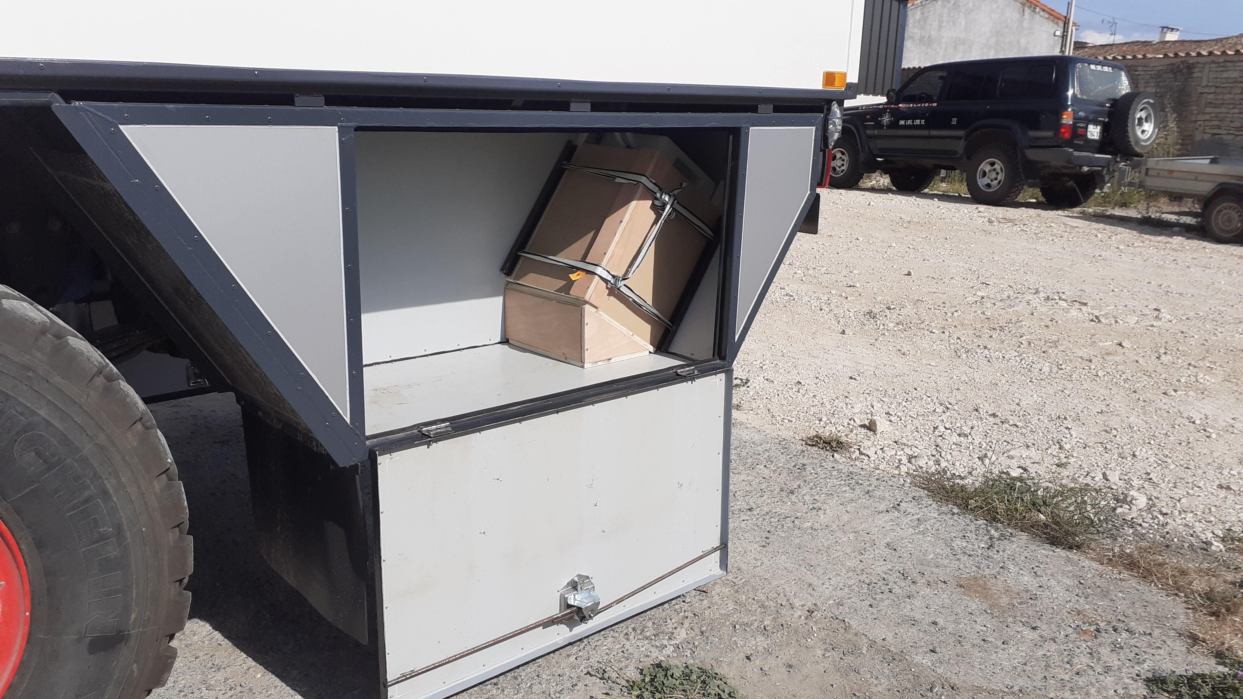

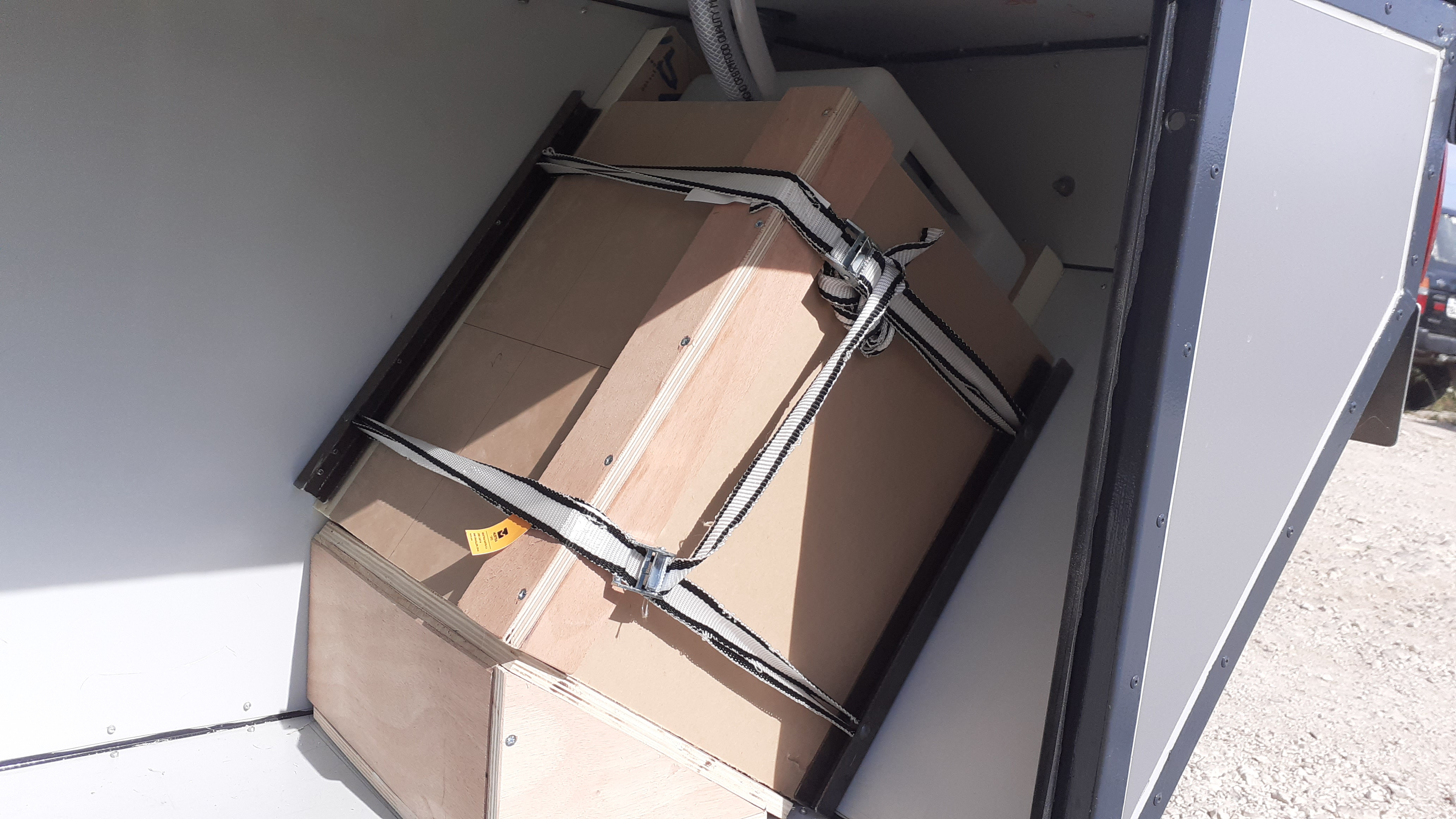

Pose de l'extincteur dans le coffre AV gauche accessible par l'extérieur. Vu avec le centre de CT. Il semble que ce soit acceptable pour un camping car.

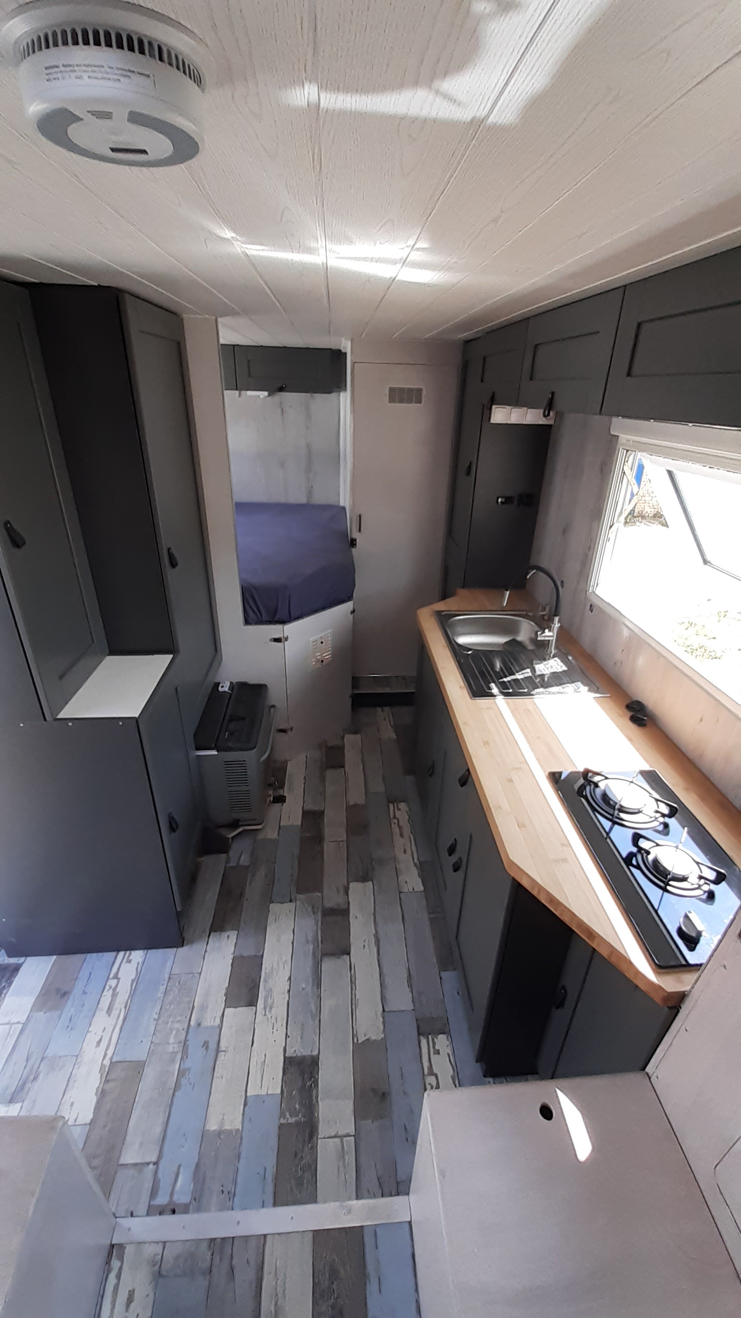

Reste à finaliser le chauffage (boite ignifugée), poser le lave-linge avec sa plomberie, et faire un peu de compartimentage dans les coffres.

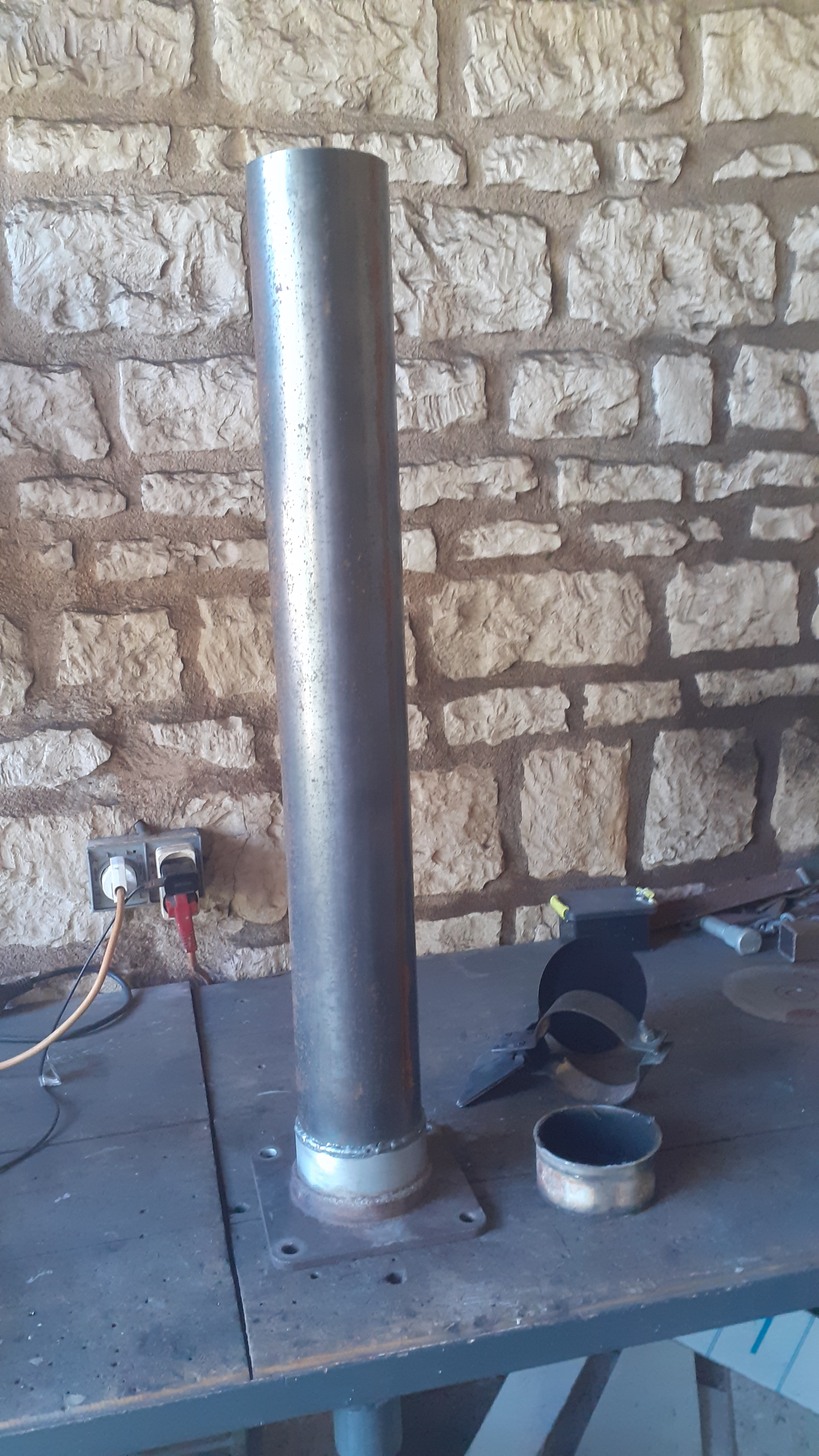

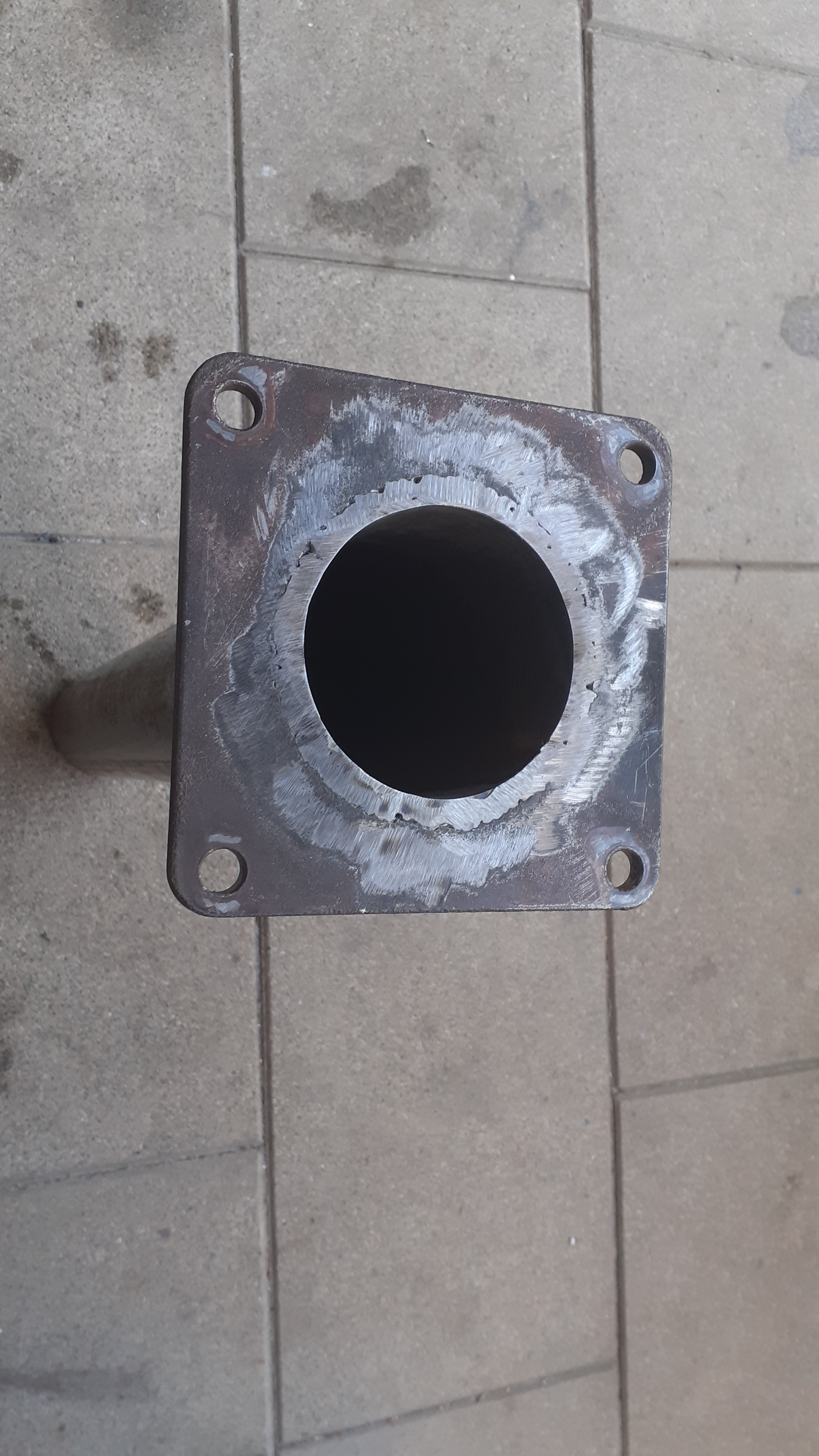

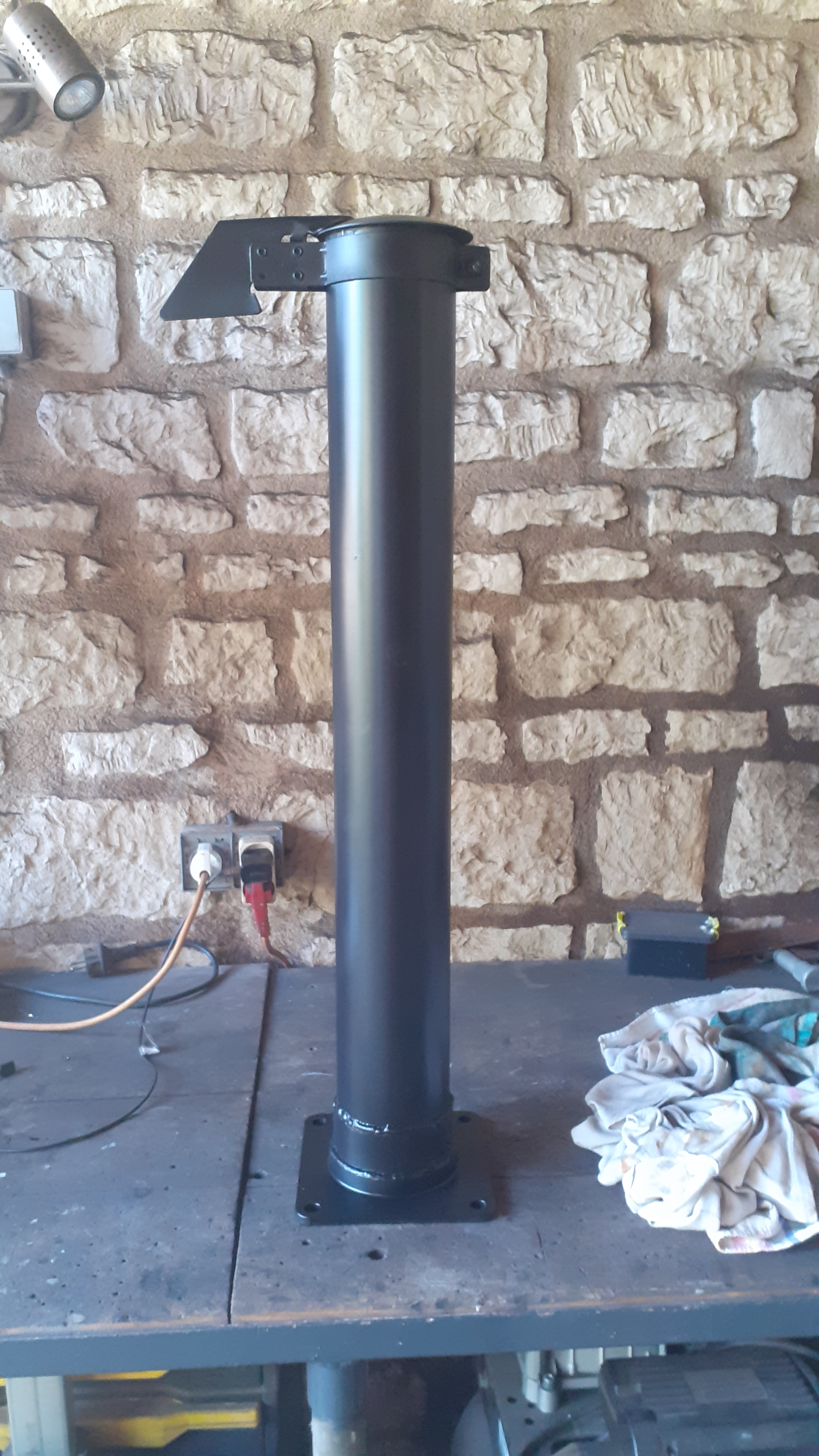

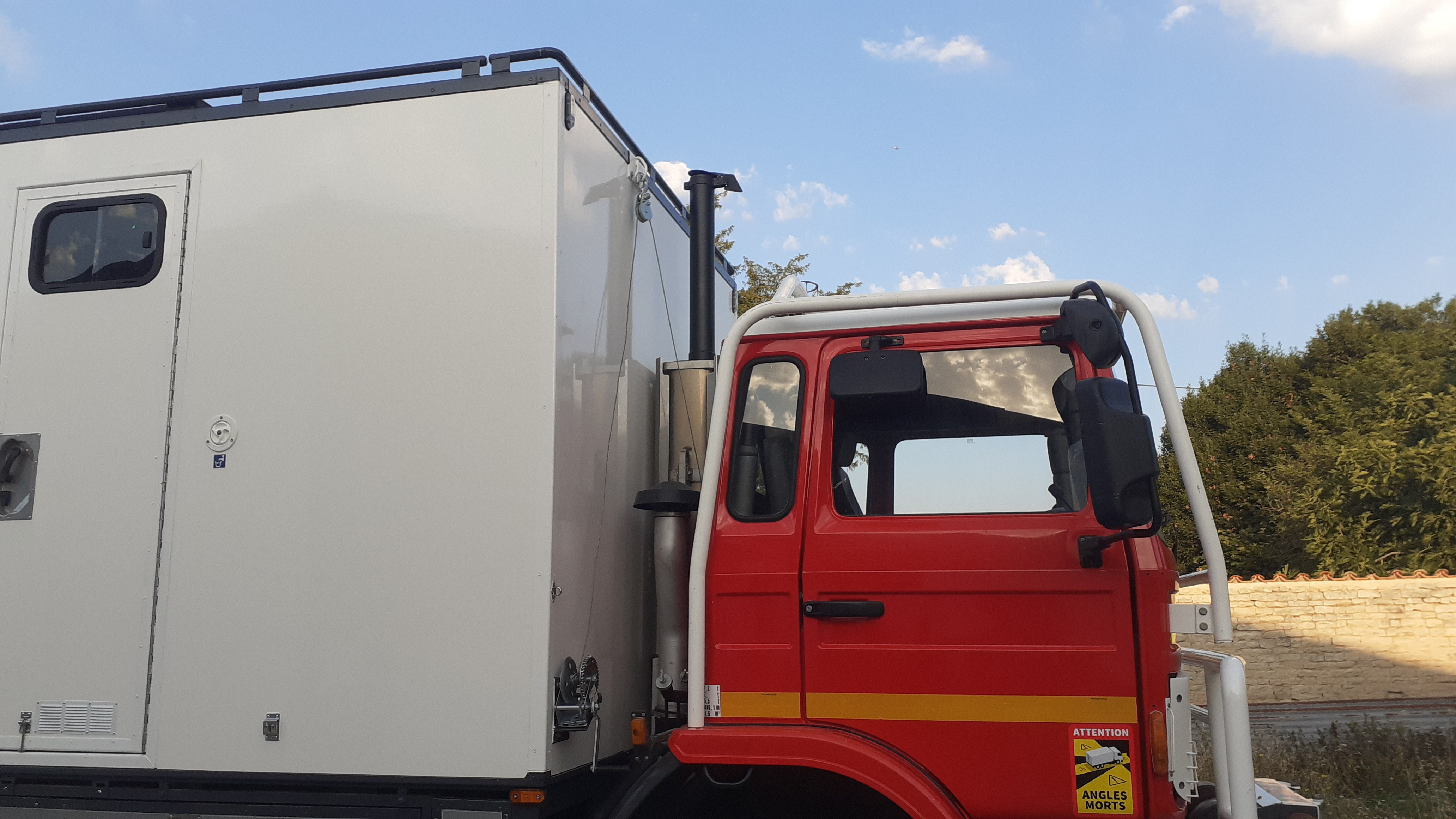

Sinon hier j'ai déposé le tube terminal de l'échappement qui ne faisait que 7cm de haut et qui me noircissait bien le panneau avant de la cellule.
Trouvé chez le ferrailleur un tube qui allait pas mal mais un peu lourd en 2mm d'épaisseur. 13 euros car j'ai du acheté 2m (un euro le kilo d'acier, quand même...).
J'ai tout coupé, soudé une rallonge de 80 cm, peinture haute températeur, et hop :)
Forcément... monté il y a 20 ans... une vis M12 - 175 en classe 10.9 avait cassé dans l'échappement au démontage... je me suis emm.... :102:

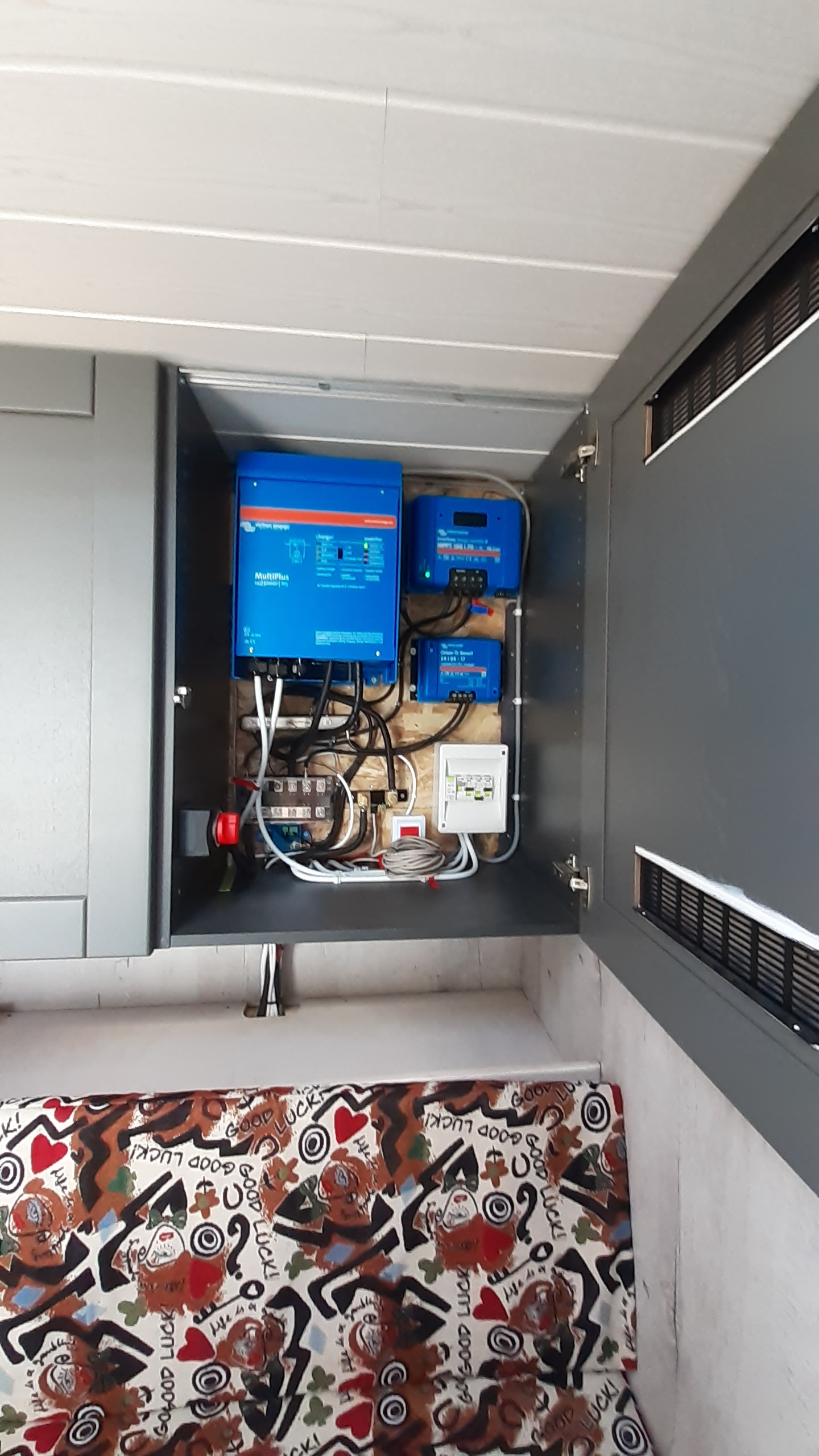

Mon DREALMAN a peut-être fait un peu de zèle, et le sujet devrait vite se fermer avec la réponse que j'ai eu de l'importateur des panneaux solaires :
"La norme indique que tout appareil comportant de l'électronique doit être soumis à une certification ECE R10 pour certifier que son rayonnement électromagnétique ne dépasse pas les maximums réglementaires.
Or un panneau solaire nu – donc dans le cas d'un panneau solaire non équipé de micro-onduleur - est un élément électro-chimique, au même titre qu'une batterie au plomb et ne comporte donc pas d'électronique. Il n'est donc pas soumis à cette certification."

Mon DREALMAN m'a demandé en complément les certificats d'homologation de mes équipements Victron Energy.
Attention, petite déconvenue, avant d'acheter du Victron vérifiez bien que les équipements sont certifiés R10. C'est le cas de la plupart des matériels, mais pas tous. En général lorsque c'est le cas, il y a un marquage "R10" en façade.
Pour ma déconvenue, j'en fais mon affaire...

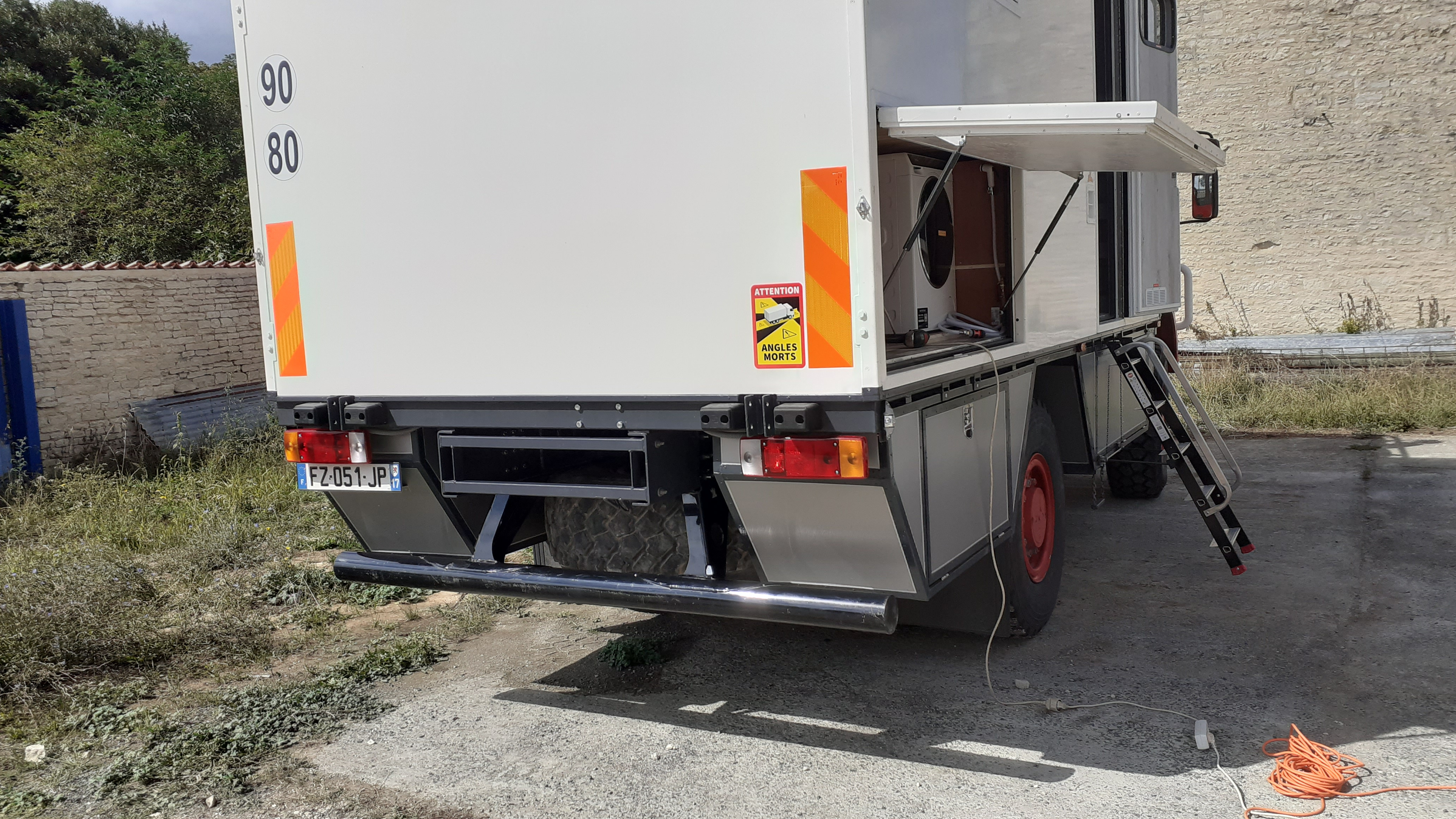

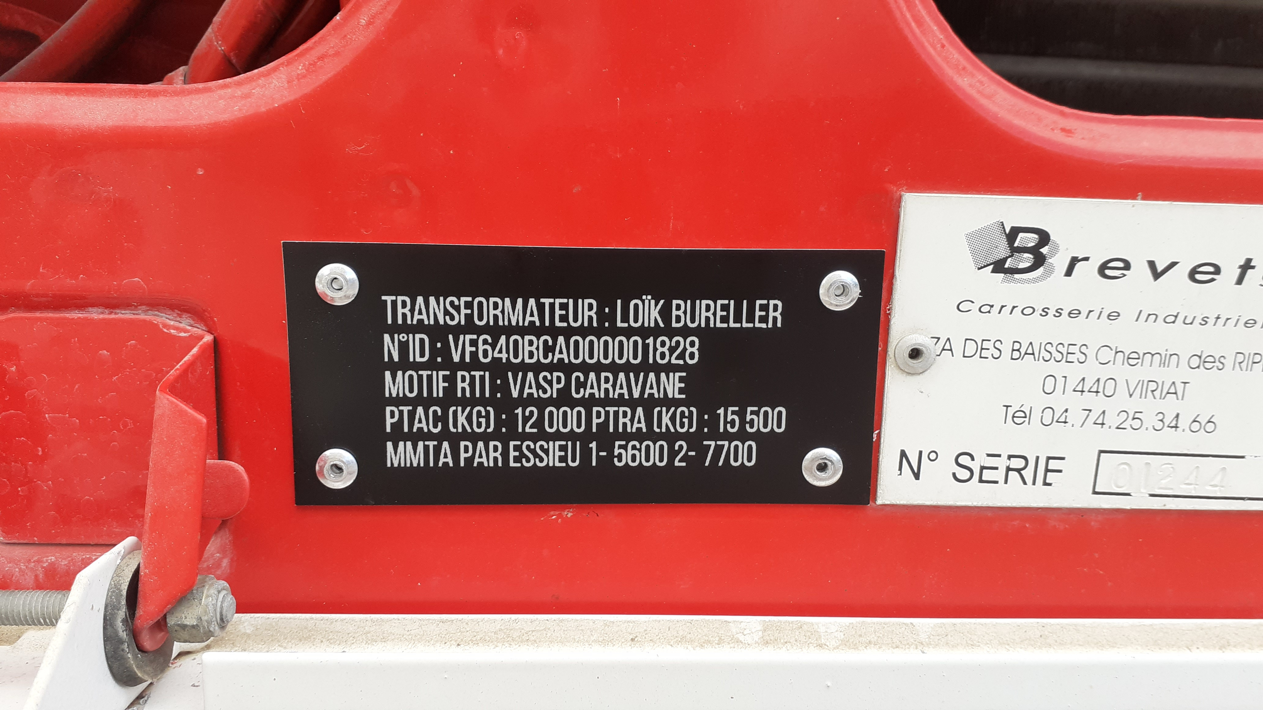

Très fier d'apposer ce matin ma plaque constructeur (à côte de celle de RVI :D ).
Ca y est, homologation faite. Merci à vous tous ceux qui se sentiront concernés, pour leur support.
Ces jours derniers en discutant avec des pros notamment chez RVI en allant faire contrôler mes freins ils m'ont un peu plombé le moral en m'expliquant que mon drealman était quelqu'un de très pointilleux, voire "plutôt chi***" pour la réception avec les particuliers, que ça passait rarement du premier coup, etc...
Le tout s'est pourtant joué en 40 minutes.
Démarrage assez froid, pas de place pour les sourires, on bosse avant tout.
Tour du camion, vérification de son identité, ouverture de tous les coffres et toutes les ouvertures.
Je vois bien qu'il s'est arrêté devant chaque feu, chaque élément faisant l'objet d'une réglementation, mais sans commentaire.
Il a l'oeil... qui a trainé partout où ça pouvait faire mal, toujours sans commentaire.
Puis inspection de la cellule. Là il s'est borné à vérifier que mes plans, photos, déclarations, étaient conformes à la réalité.
Aucune mesure n'a été prise. La glace s'est enfin brisée, avec ses félicitations sur la qualité de la construction. Il m'a fait comprendre que mon dossier était vraiment beaucoup (trop ?) plus instruit que la moyenne. Je pense que c'était rassurant pour lui un dossier "carré" et que finalement il était quasiment validé d'avance, il n'avait plus qu'a vérifier la concordance. C'est peut-être pourquoi il m'a placé sur le dernier créneau de journée, à 11h30.
Ah oui, aussi... j'ai failli transpirer deux ou trois fois sur des aspects comme les XXXXXXXXXXXXXXX ou bien la certification du XXXXXXXXXXXX, mais cela n'a pas été abordé :?
Une info qui m'a surprise dans la discussion, il m'a dit qu'il se fichait de savoir si mes issues de secours étaient conformes à la réglementation, car ma cellule ne comporte aucune place assise autorisée en circulation. Etonnant tout de même... :shock:
Ci-joint quelques éléments de mon dossier à titre d'exemple, toujours pour partage.
Inutile de venir me piquer mon camion, il n'est pas à mon domicile et je suis armé orch
Maintenant au boulot, il me reste des trucs à faire: installation barre anti-encastrement à l'arrière, XXXXXXX XX XXXXXXX, réparation treuil hydraulique, XXXXXXXXXXXXXXXXXXXXXXXXXXXXXXXXX + installation autoradio, moniteur pour les caméras, et aussi XXXXXXXXXXXXXXXXXXXXXXXXX.

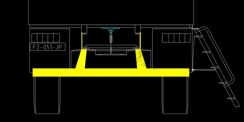

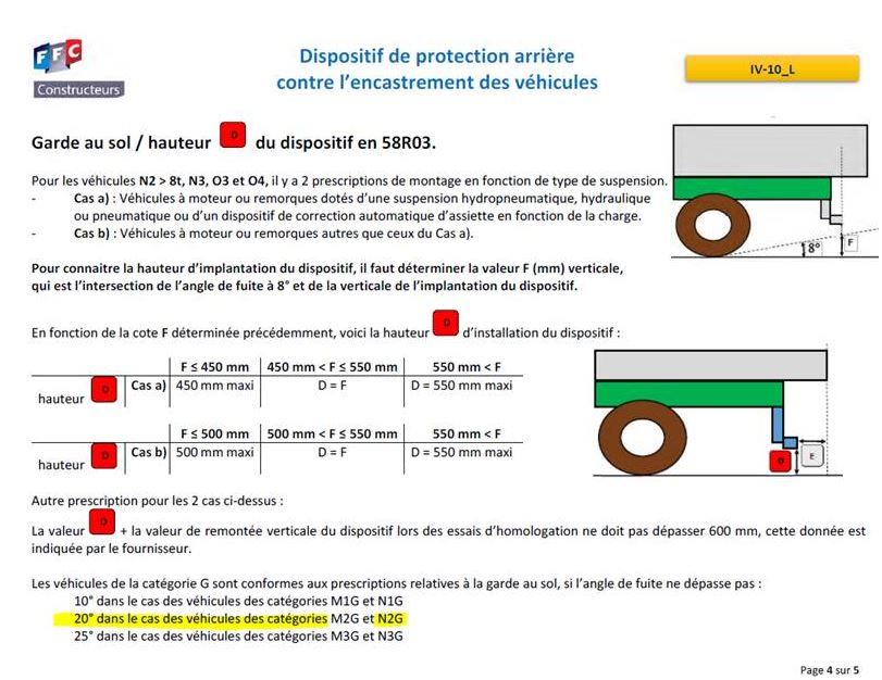

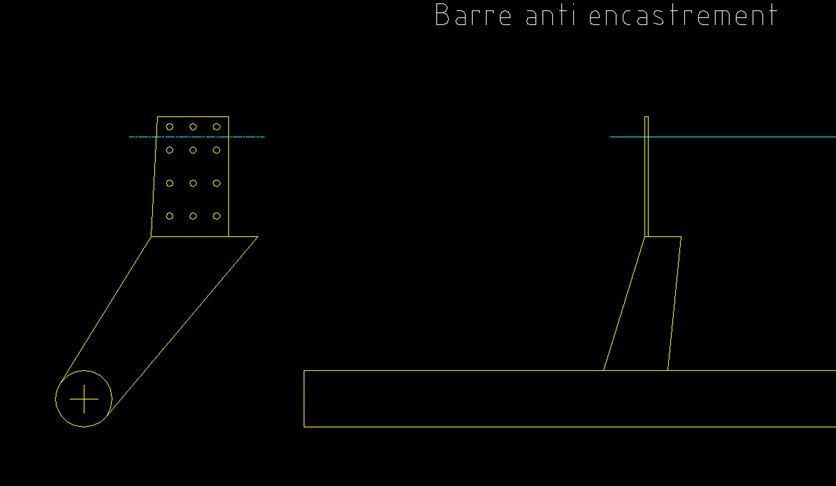

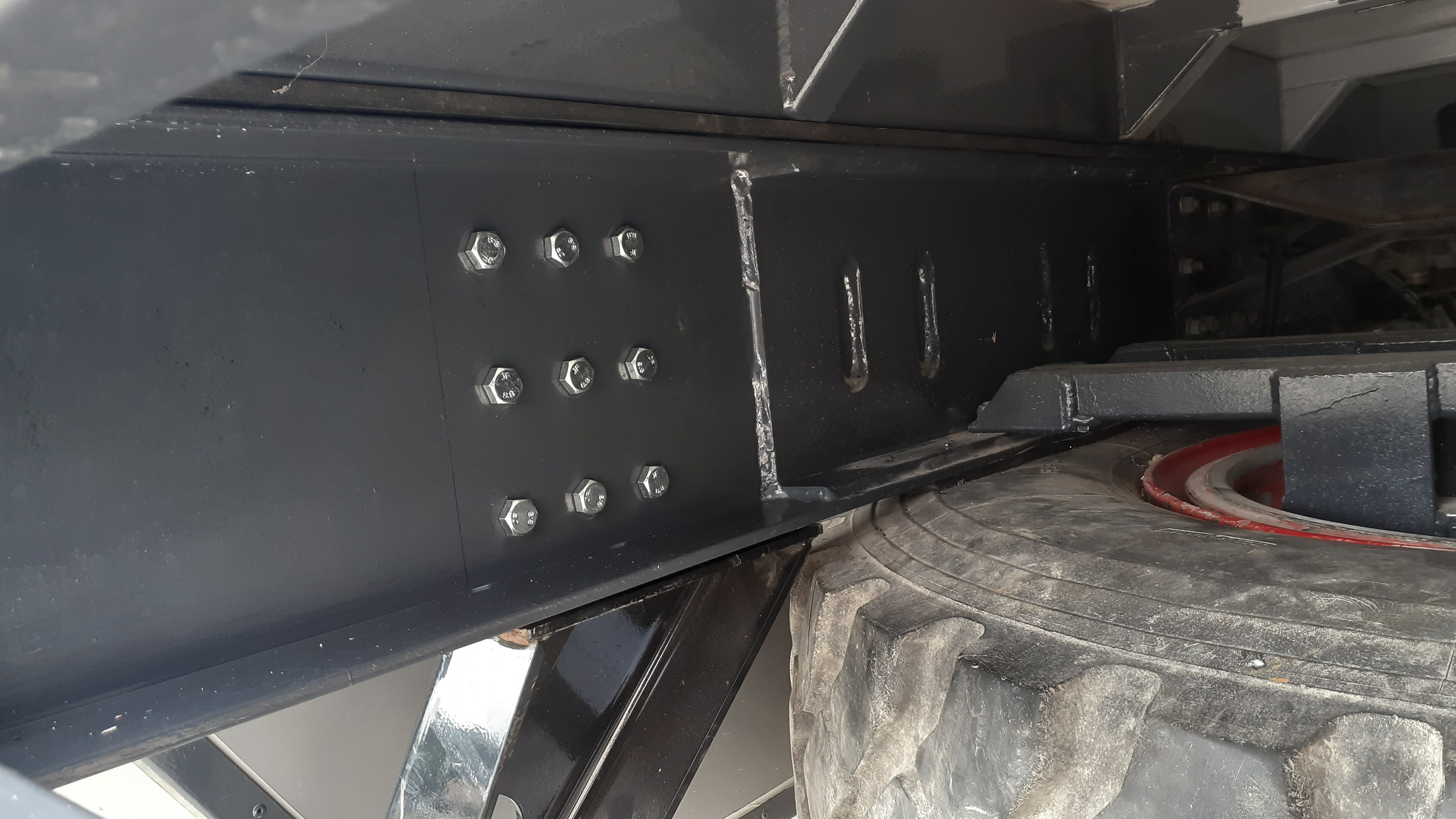

Au programme installation d'une barre anti-encastrement, réparation du treuil hydraulique RAMSEY, déplacement de l'échelle d'accès, remplacement du XXXXX de XXXXXX, installation moniteur des 4 caméras videos, remplacement banquette passager...

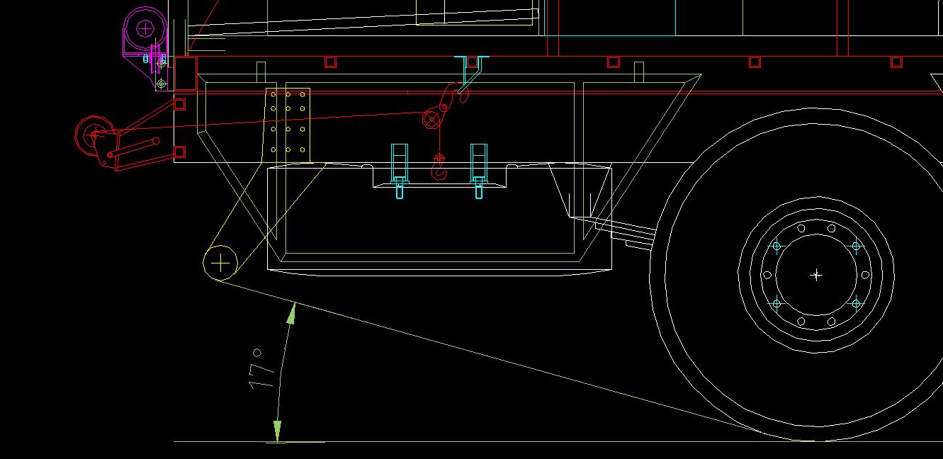

Donc hier installation barre anti-encastrement (origine MAN) modifiée (joues réduites de 22mm en hauteur) et donc installée après homologation. Mais pourquoi donc l'installer après homologation ? En fait il y deux ans j'ai argumenté, réglementation de 2001 à l'appui, que la BAE n'était pas requise pour mon cas spécifique (exemption pour les véhicules ayant certaines caractéristiques). Mon drealman m'avait répondu niet, ce sera une autocaravane, vous installerez une BAE. Je n'avais pas jugé utile d'insister...

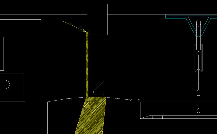

FIn 2023 j'ai trouvé une BAE pas mal du tout, d'occasion, en super état, avec une géométrie presque parfaite. Elle me permet une hauteur de 585mm (contre 500 maxi requis, sauf pour les 4x4 type N2G pour lesquels un angle de fuite jusqu'à 20°est admis).
Je n'avais pas suffisamment regardé les joues, qui étaient trop hautes de 22mm...
J'ai proposé à la dreal la modif. Elle n'a pas souhaité car la moindre modif fait tomber l'homologation du produit. J'ai repris l'argumentation de 2022 avec les conclusions de la FFCC à l'appui "Fédération Française des Carrossiers Constructeurs"... puis finalement la DREAL a préfèré que je n'installe pas de BAE pour l'homologation, tout en me conseillant de monter ma BAE "non homologuée" après homologation. Tiré par les cheveux ? Pas tant que ça, c'est finalement une logique qui se défend. Réglementairement c'est un rare cas où elle n'est pas requise, et il me sera difficilement reproché d'en avoir monté une ultérieurement bien que non homologuée.
Et puis dans les sujets qui fâchent, il fallait aussi qu'elle soient installée par un pro - encore des €€€ de perdu - et il fallait également fournir le certificat d'homologation. MAN France m'a gentillement envoyé sur les roses.
Voici le résultat. Pour les puristes qui ont l'oeil affûté : oui la boulonnerie utilisée (Cl 8.8 ) n'est pas autorisée en carrosserie poids lourd. Elle est temporaire et sera remplacée par des TH12-30x1.25 en classe 10.9 dès que je reçois ma commande.
Perçage de 18 trous dia 12mm dans l'acier de 8mm, avec un gabarit en bois certes, mais à la perceuse manuelle, quelle galère... :(
Interférence de 5mm dans le faux châssis avec la BAE non modifiée.
Découpe nécessaire d'une rangée de perçage = homologation perdue...

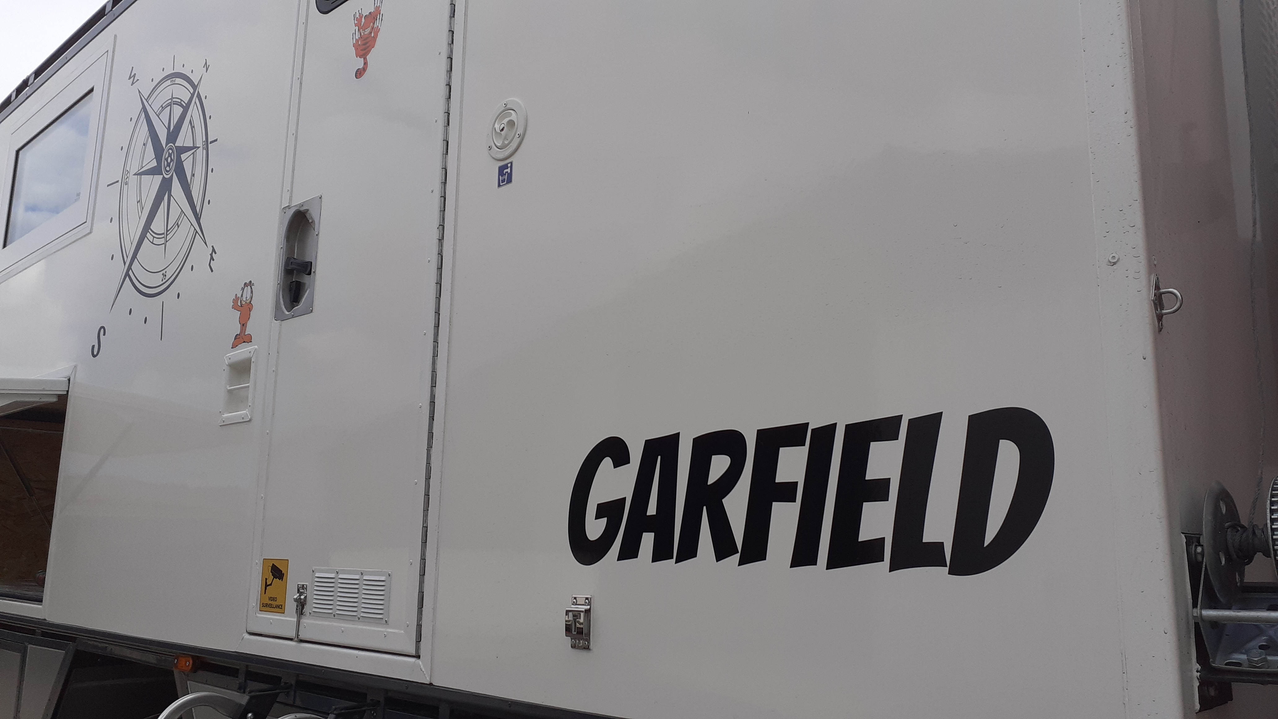

Et un peu de déco pour notre Garfield, ça habille un peu :D
