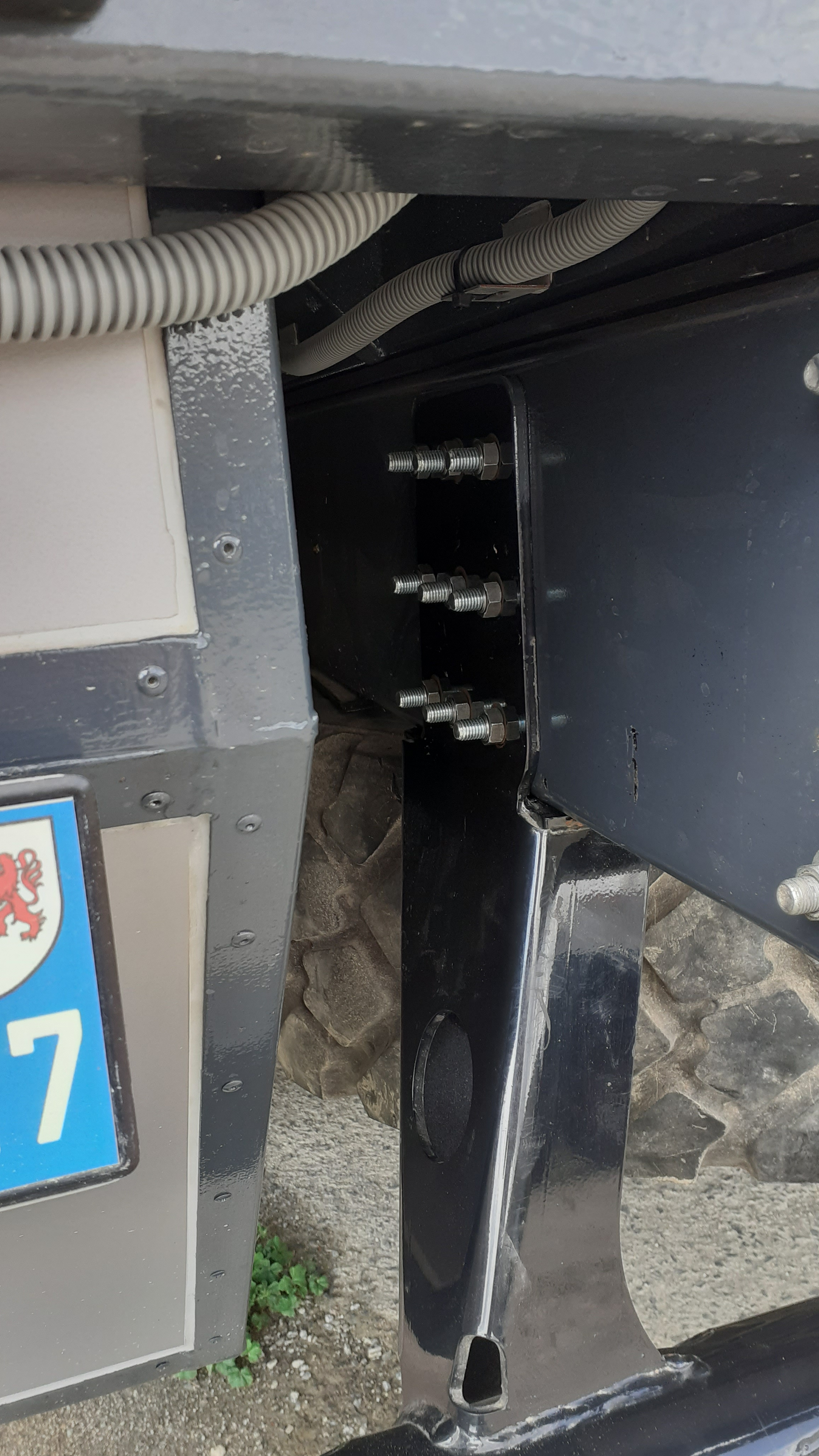

Sinon les travaux continuent... Il y a l'avant DREAL et l'après DREAL...
Au programme installation d'une barre anti-encastrement, réparation du treuil hydraulique RAMSEY, déplacement de l'échelle d'accès, remplacement du XXXXX de XXXXXX, installation moniteur des 4 caméras videos, remplacement banquette passager...
Donc hier installation barre anti-encastrement (origine MAN) modifiée (joues réduites de 22mm en hauteur) et donc installée après homologation. Mais pourquoi donc l'installer après homologation ? En fait il y deux ans j'ai argumenté, réglementation de 2001 à l'appui, que la BAE n'était pas requise pour mon cas spécifique (exemption pour les véhicules ayant certaines caractéristiques). Mon drealman m'avait répondu niet, ce sera une autocaravane, vous installerez une BAE. Je n'avais pas jugé utile d'insister...
FIn 2023 j'ai trouvé une BAE pas mal du tout, d'occasion, en super état, avec une géométrie presque parfaite. Elle me permet une hauteur de 585mm (contre 500 maxi requis, sauf pour les 4x4 type N2G pour lesquels un angle de fuite jusqu'à 20°est admis).
Je n'avais pas suffisamment regardé les joues, qui étaient trop hautes de 22mm...
J'ai proposé à la dreal la modif. Elle n'a pas souhaité car la moindre modif fait tomber l'homologation du produit. J'ai repris l'argumentation de 2022 avec les conclusions de la FFCC à l'appui "Fédération Française des Carrossiers Constructeurs"... puis finalement la DREAL a préfèré que je n'installe pas de BAE pour l'homologation, tout en me conseillant de monter ma BAE "non homologuée" après homologation. Tiré par les cheveux ? Pas tant que ça, c'est finalement une logique qui se défend. Réglementairement c'est un rare cas où elle n'est pas requise, et il me sera difficilement reproché d'en avoir monté une ultérieurement bien que non homologuée.
Et puis dans les sujets qui fâchent, il fallait aussi qu'elle soient installée par un pro - encore des €€€ de perdu - et il fallait également fournir le certificat d'homologation. MAN France m'a gentillement envoyé sur les roses.
Voici le résultat. Pour les puristes qui ont l'oeil affûté : oui la boulonnerie utilisée (Cl 8.8 ) n'est pas autorisée en carrosserie poids lourd. Elle est temporaire et sera remplacée par des TH12-30x1.25 en classe 10.9 dès que je reçois ma commande.
Perçage de 18 trous dia 12mm dans l'acier de 8mm, avec un gabarit en bois certes, mais à la perceuse manuelle, quelle galère... :(
Interférence de 5mm dans le faux châssis avec la BAE non modifiée.
Découpe nécessaire d'une rangée de perçage = homologation perdue...
