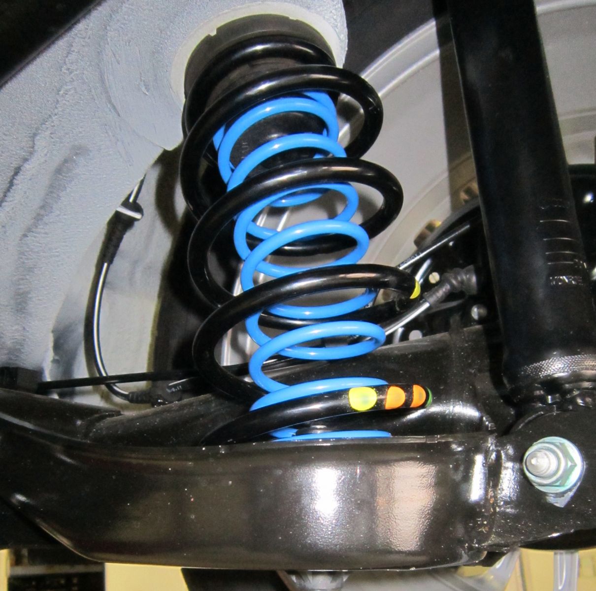

oui pour moi s'est un avantage d'avoir des ressorts,et en générale,avec des ressort sur un pl les débattement sont plus importants que sur des vl...
le brimont même si il ne coise pas beaucoup,bénéfice (au moins devant ) du fait que grace au ressort la roue opposé a l'obstacle descend bien cherché le sol,et donc l'adhérence et la stabilité ....
on ne peux pas comparer le t4 (petite fourgonnette de postier :mrgreen: ) a un pl....sur t4,les ressorts sont combiné a l'amortisseur,du coup,dans les grands débattements,l'amortisseur arrive en fin de course et empêche donc de grand débattements des trains roulant,pour imagé,si tu demonte la fixation supérieur de l'amortisseur,tu aura un bien meilleur débattements ...mais le ressort ne sera plus guider

come 09 wrote: 26 May 2023 15:51 ...
oui oui bien sur on ne peut pas comparer les ressorts ridicules d'un t4 par contre il n'y a pas de combinés de série ce sont des barres de torsion a l'avant et a l'arriere rien d'autre que la longueur des amortisseurs ne limite le débattement , ils ne sont pas combinés au ressort non plus, mais en même temps rien ne pousse vers le bas non plus une fois qu'ils sont détendus, et vu leur course ils ne poussent pas bien longtemps.
merci pour ton point de vue concernant le distingo ressorts spirale / ou a lame. même si, encore une fois je suis pas certain qu'un brutt ait plus de course qu'un B par exemple de l'avant, mais ça n'est pas très important quoi qu'il en soit.... et on aurait des difficultés a trouver des exemples de véhicules identiques avec les 2 systèmes pour comparer. c'est sur que le principe des lames accepte moins la torsion donc la rotation du pont dans l'axe du véhicule de nature donc ce que tu dis se tient tout a fait.
je poste celui ci au hasard même si c'est une pub pour un ressort ajouté dedans en plus

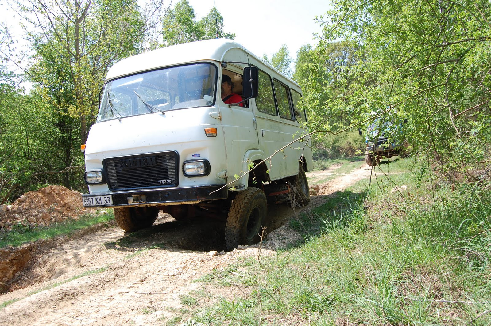

Euh... pour les lames...
(souviens-toi Pascal, c'est toi qui a pris la photo alors que tu avais encore toutes tes phalanges, pas pour longtemps Mouhaha )

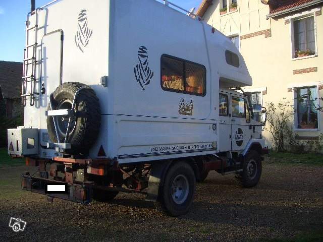

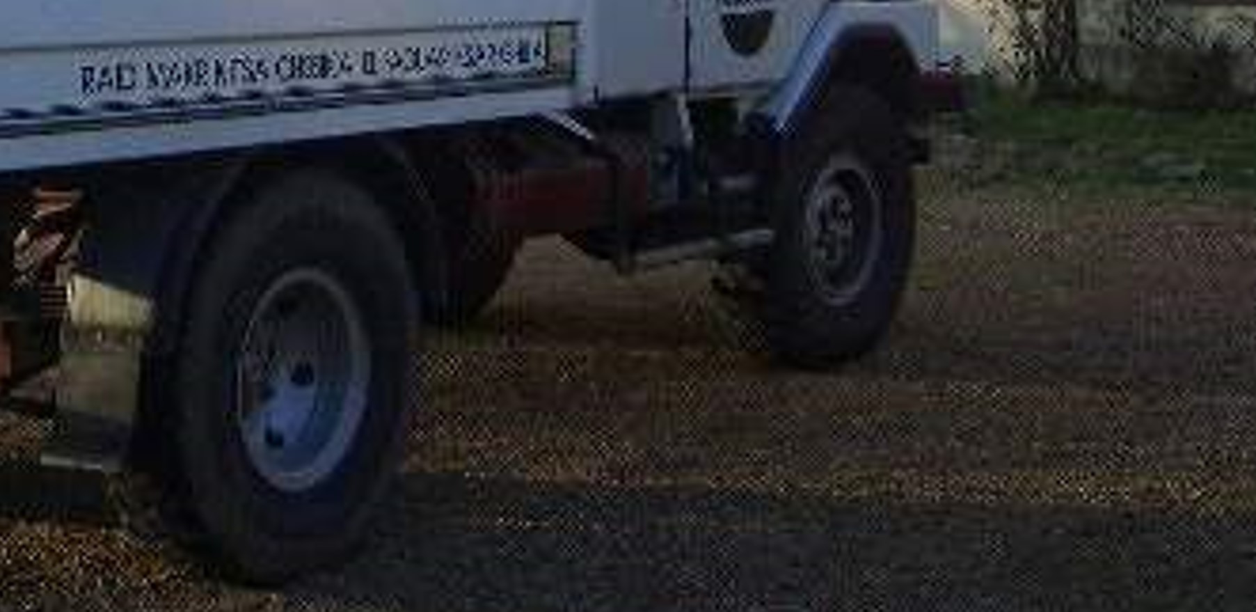

ici les roues avaient un poil de déport rentrant, l'idée n'est pas de retourner celles ci mais bien celles qui ont déjà du déport de l'autre coté le passant de 4cm ..a 12 une fois la roue retournée en gros
User avatar
Posts: 21220
Joined: 27 Jun 2008 16:03
Re: peur de vous retourner dans les dévers ?
Post by hippo »
mis a part l'exemple ancien de capsus , qui avait mis a l'époque des photos montrant les roues retournées ainsi sur son Bremach..mais dont on ne sait pas s'il a réellement roulé ainsi.. surtout qu'a l'avant ça fait un sacré déport pour braquer les roues.
il y avait du moins cet autre exemple bremach ou les garde boue semblent bien indiquer que le montage est fait ainsi a demeure et non juste pour la blague.
il faut dire que les jantes de bremach (qui a des ponts très étrots) ont déjà un déport conséquent, ce qui fait que le voile etant plus centré dans la jante que sur la plupart des véhicule, retourner la roue a un effet moins "spectaculaire" que dans l'exemple de mon iveco avec jantes à déport 0.
et donc dans l'exemple ci dessous, il profite de la largeur de cellule pour pouvoir faire ça...ou on peut vle voir dans l'autre sens: c'est pour palier la grande largeur de cellule qu'il retourne les jantes... bien que je ne sois pas persuadé que la largeur de cellule participe nécessairement a son instabilité ... la hauteur de son centre de gravité sans doutes davantage que l'encombrement visuel.
il n'empeche qu'une telle augmentation de largeur de voie doit quand même avoir une incidence non négligeable (en dévers notament comme on l'a vu plus haut dans le topic lorsque l'on trace le triangle ) même si c'est a minorer du fait que les roues a l'avant elles ne peuvent pas être "élargies" dans les memes proportions.

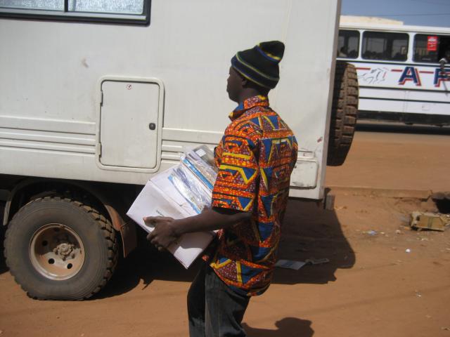

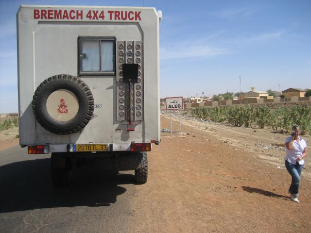

j'ajoute ici les photos du bremach de Capsus qui prouvaient qu'il roulait bien en afrique avec ses roues arrières retournées pour, sois disant, "équilibrer visuellement comme mécaniquement la largeur de la cellule" . en revanche sur la dernière ou les roues avant sont aussi retournées c'était pour le fun a priori.

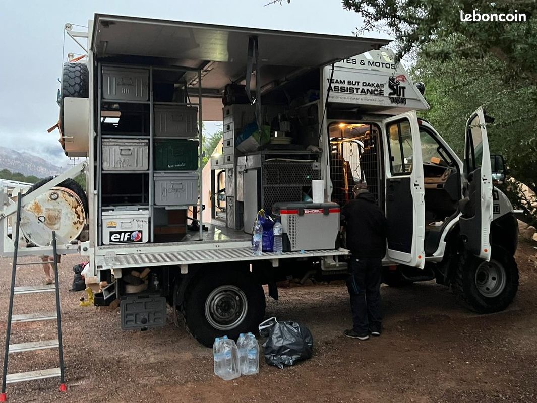

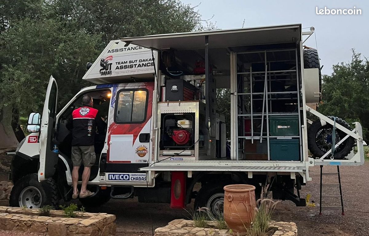

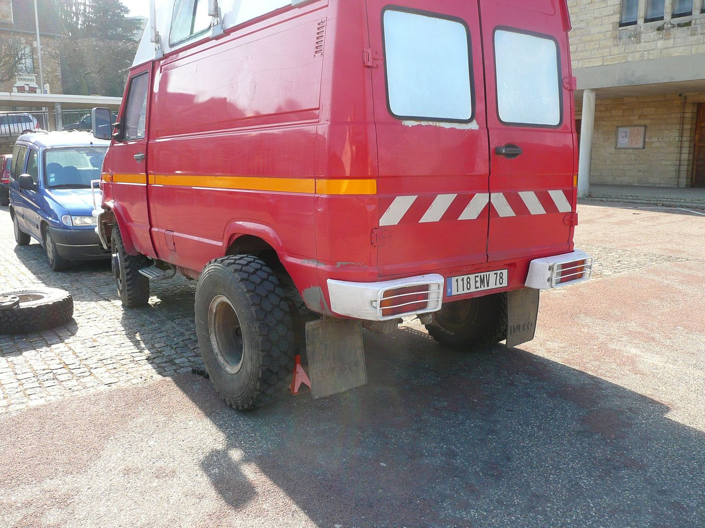

comme je viens de tomber sur cette annonce... on voit ici aussi les roues montées a l'envers mais a l'avant seulement, ce qui est assez surprenant car autant a l'arriere ça passe facilement sur un véhicule non carrossé autant en braquage a l'avant c'est plus compliqué viewtopic.php?t=20781

lui fait parti de ceux qui étaient mentionnés comme ayant retourné ses jantes a l'arriere viewtopic.php?p=218491#p218491
il se trouve que le nouveau proprietaire vient de se signaler comme etant bloqué au maroc avec un disque de frein cassé a l'avant sans qu'il n'y ait bien entendu de cause a effet a soupçonner là dedans. viewtopic.php?p=231706#p231706
un autre bremach lui qui faisait pareil a vu son proprietaire suivant pester pour des trous de roue ovalisés mais je soupçonne plus pour celà des roues mal serrées que montée a l'envers comme en etant la cause (du moins si elles étaient oblonnées dans le sens de la marche) viewtopic.php?p=100249&hilit=ovalis%C3%A9s#p100249
