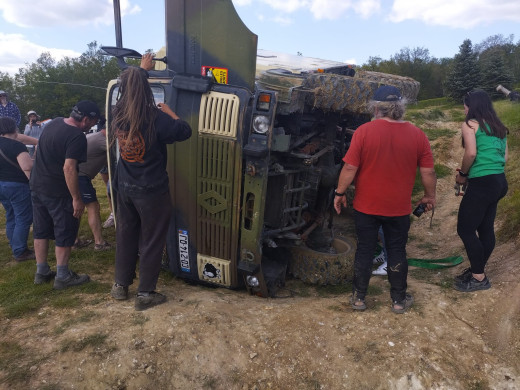

Bernard-52 a écrit : 19 mai 2023 22:04 Ouch...
Ponts portiques + une cellule assez haute = Centre de gravité élevé... Et avec un peu d'inertie qui emporte le camion sur le coté.
C'est surtout une faute d'inattention du conducteur qui discutait avec ses passagers. Sur le coup, on a compris à quoi servait la trappe sur la cabine, pour une fois que les militaires nous sont utiles :lol: .
Et pour les dégâts, rien de grave.
Ponts portiques + une cellule assez haute = Centre de gravité élévé... Et avec un peu d'inertie qui emporte le camion sur le coté.
Heureusement cela c'est passé à très faible vitesse et je l'espère sans trop de dégâts mécaniques.
... Une bonne façon de connaitre les limites de son véhicule.

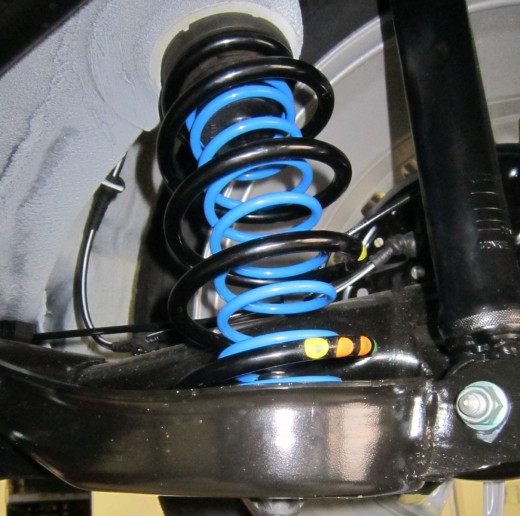

la suspension du 2000 est très dure,quand tu attaque un obstacle sur une des roues,elle te repousse systématiquement de la hauteur du dit obstacles....s'est le problème des lames de suspension ...
le mog a des ressort qui absorbe bien mieux une grosse irrégularité,en plus le fait que la roue gauchemonte plus haut,fait quela roue droite descend bas,et donc securise un peu plus le passage de l'obstacle .....
le point négatif sur des ponts suspendu comme le mog,ou le hdj 80,s'est que le système est assez complexe nécessite des tirants partout et une chier de silent bloc a l'usure plus ou moins rapide et,même si il ne se change pas souvent,l'opération peut être couteuse ....
un paquet de lame,s'est simple et rigide ...

oui pour moi s'est un avantage d'avoir des ressorts,et en générale,avec des ressort sur un pl les débattement sont plus importants que sur des vl...
le brimont même si il ne coise pas beaucoup,bénéfice (au moins devant ) du fait que grace au ressort la roue opposé a l'obstacle descend bien cherché le sol,et donc l'adhérence et la stabilité ....
on ne peux pas comparer le t4 (petite fourgonnette de postier :mrgreen: ) a un pl....sur t4,les ressorts sont combiné a l'amortisseur,du coup,dans les grands débattements,l'amortisseur arrive en fin de course et empêche donc de grand débattements des trains roulant,pour imagé,si tu demonte la fixation supérieur de l'amortisseur,tu aura un bien meilleur débattements ...mais le ressort ne sera plus guider

oui oui bien sur on ne peut pas comparer les ressorts ridicules d'un t4 par contre il n'y a pas de combinés de série ce sont des barres de torsion a l'avant et a l'arriere rien d'autre que la longueur des amortisseurs ne limite le débattement , ils ne sont pas combinés au ressort non plus, mais en même temps rien ne pousse vers le bas non plus une fois qu'ils sont détendus, et vu leur course ils ne poussent pas bien longtemps.
merci pour ton point de vue concernant le distingo ressorts spirale / ou a lame. même si, encore une fois je suis pas certain qu'un brutt ait plus de course qu'un B par exemple de l'avant, mais ça n'est pas très important quoi qu'il en soit.... et on aurait des difficultés a trouver des exemples de véhicules identiques avec les 2 systèmes pour comparer. c'est sur que le principe des lames accepte moins la torsion donc la rotation du pont dans l'axe du véhicule de nature donc ce que tu dis se tient tout a fait.
je poste celui ci au hasard même si c'est une pub pour un ressort ajouté dedans en plus

Euh... pour les lames...
(souviens-toi Pascal, c'est toi qui a pris la photo alors que tu avais encore toutes tes phalanges, pas pour longtemps Mouhaha )
Messages : 5053
Re: MISE EN COMMUN DES PHOTOS ET VIDÉOS PTITSGROS 2023
ouai Pascal,je connais pas la conception des t4 mais le problème est le même combiné ou pas ....
les amortos limite le débattement ...

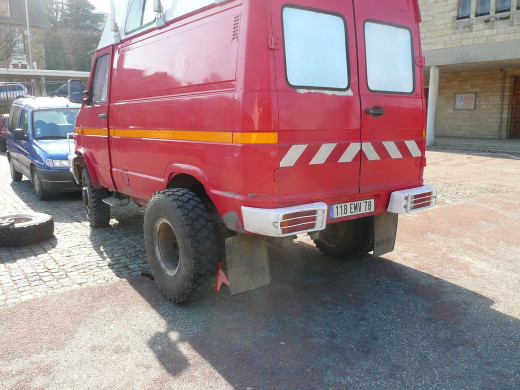

bon , j'avais lancé ce topic il y a bien longtemps sur une boutade avec ces photos viewtopic.php?p=12403#p12403
il est bien évident qu'a l'époque je ne comptais pas rouler comme ça ...quoi que dans les dunes pourquoi pas ça aurait gêné qui ?
mais comme je ne suis pas a une idée a la con pres ...
que depuis certains se souviennent peut être que j'avais investit dans une caisse xxl et surtout large puisqu'elle fait 2m20 ...
qu'a l'époque des 2 photos du dessus j'avais des jantes a déport zero ...que donc les retourner mettait l'intégralité de la roue en saillie ...
depuis j'ai des jantes avec un déport de 4cm ... ce qui donne une gueule sympa mais qui, accessoirement limite aussi la taille de pneus que je peux y mettre sur un fourgon a cause de sa porte latérale.
oui mais avec la cellule, non seulement je n'ai plus cette limite de largeur...mais je peux me permettre encore bien plus large en fait.
et je peux donc retourner mes roues comme je l'avais fait ici pour rigoler ... mais pour de vrai cette fois.
j'entend par là que sur mes jantes de 6.5 de large soit 16.51cm (ok ça c'est le logement du pneu pas la largeur totale de la jante mais peu importe c'est plus un exercice de style.
donc avec mes jantes ayant déjà un déport de 4cm sur l'exterieur il m'en reste au moins 10 en retrait de la cellule...
et donc logiquement si je retourne mes roues comme sur les photos au dessus, ce ne sera plus 4cm de déport que j'aurais mais le reste de la jante soit une 12 aine de centimetre .. quasi couverts par la cellule...
donc d'un point de vue légal ... disons plutôt d'un point de vue policier, tant que ma roue ne dépasse pas je suis "en règle" on va dire ...
maintenant quelles pourraient être les contre indications a le faire ? outre le fait que ma largeur de voix serait très différente avant/arriere ... ce qui renvoie aux inévitables débats sur: est ce un problème d'avoir des largeurs de voix différentes ... sur bitume ? a priori pas vraiment il y a pleins d'exemples déjà ... dans le sable ? déjà discuté et personne ne sait vraiment trancher ce sujet.
problèmes d'usure prématurée sur les roulements ? possible du fait du porte à faux plus important ...
je ne m'attend pas trop a avoir de nouveaux avis sur ce sujet mais si vous en avez auxquels nous n'aurions pas déjà pensé . :roll:
ici les roues avaient un poil de déport rentrant, l'idée n'est pas de retourner celles ci mais bien celles qui ont déjà du déport de l'autre coté le passant de 4cm ..a 12 une fois la roue retournée en gros

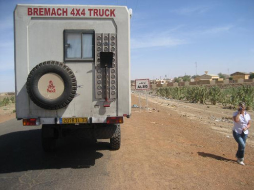

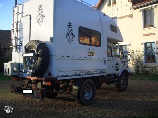

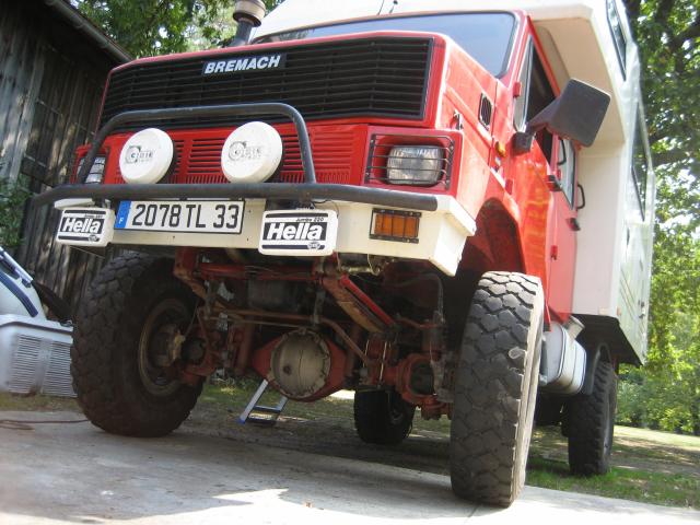

mis a part l'exemple ancien de capsus , qui avait mis a l'époque des photos montrant les roues retournées ainsi sur son Bremach..mais dont on ne sait pas s'il a réellement roulé ainsi.. surtout qu'a l'avant ça fait un sacré déport pour braquer les roues.
il y avait du moins cet autre exemple bremach ou les garde boue semblent bien indiquer que le montage est fait ainsi a demeure et non juste pour la blague.
il faut dire que les jantes de bremach (qui a des ponts très étrots) ont déjà un déport conséquent, ce qui fait que le voile etant plus centré dans la jante que sur la plupart des véhicule, retourner la roue a un effet moins "spectaculaire" que dans l'exemple de mon iveco avec jantes à déport 0.
et donc dans l'exemple ci dessous, il profite de la largeur de cellule pour pouvoir faire ça...ou on peut vle voir dans l'autre sens: c'est pour palier la grande largeur de cellule qu'il retourne les jantes... bien que je ne sois pas persuadé que la largeur de cellule participe nécessairement a son instabilité ... la hauteur de son centre de gravité sans doutes davantage que l'encombrement visuel.
il n'empeche qu'une telle augmentation de largeur de voie doit quand même avoir une incidence non négligeable (en dévers notament comme on l'a vu plus haut dans le topic lorsque l'on trace le triangle ) même si c'est a minorer du fait que les roues a l'avant elles ne peuvent pas être "élargies" dans les memes proportions.
Messages : 22363
Re: peur de vous retourner dans les dévers ?

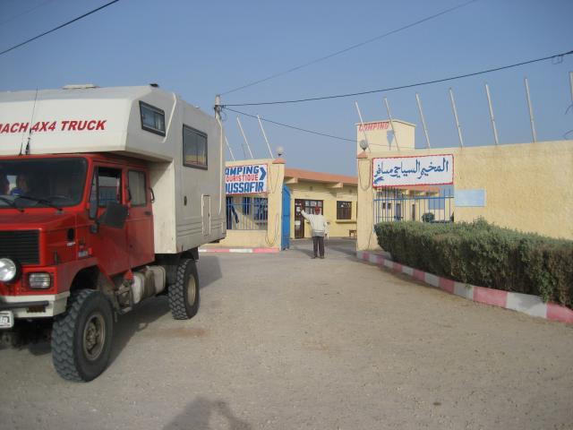

j'ajoute ici les photos du bremach de Capsus qui prouvaient qu'il roulait bien en afrique avec ses roues arrières retournées pour, sois disant, "équilibrer visuellement comme mécaniquement la largeur de la cellule" . en revanche sur la dernière ou les roues avant sont aussi retournées c'était pour le fun a priori.

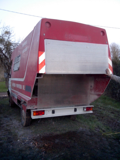

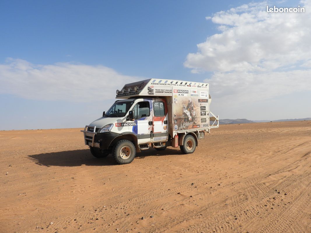

comme je viens de tomber sur cette annonce... on voit ici aussi les roues montées a l'envers mais a l'avant seulement, ce qui est assez surprenant car autant a l'arriere ça passe facilement sur un véhicule non carrossé autant en braquage a l'avant c'est plus compliqué viewtopic.php?t=20781

lui fait parti de ceux qui étaient mentionnés comme ayant retourné ses jantes a l'arriere viewtopic.php?p=218491#p218491
il se trouve que le nouveau proprietaire vient de se signaler comme etant bloqué au maroc avec un disque de frein cassé a l'avant sans qu'il n'y ait bien entendu de cause a effet a soupçonner là dedans. viewtopic.php?p=231706#p231706
un autre bremach lui qui faisait pareil a vu son proprietaire suivant pester pour des trous de roue ovalisés mais je soupçonne plus pour celà des roues mal serrées que montée a l'envers comme en etant la cause (du moins si elles étaient oblonnées dans le sens de la marche) viewtopic.php?p=100249&hilit=ovalis%C3%A9s#p100249

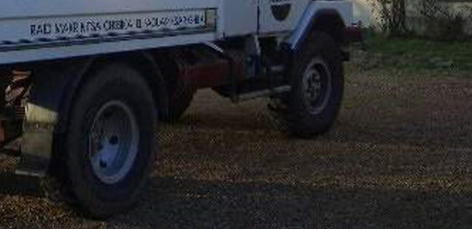

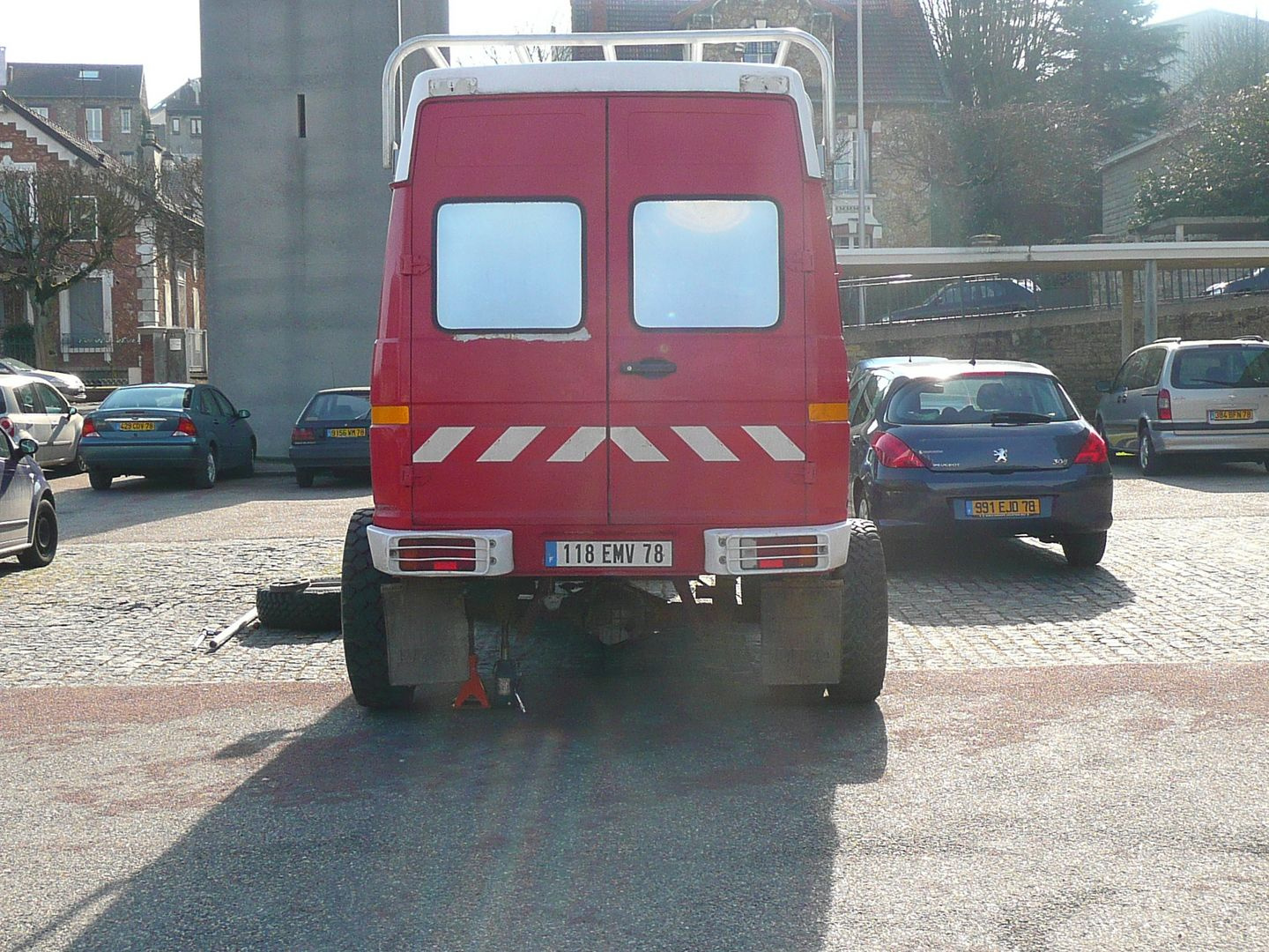

je colle la 3eme photo de ce daily ou on voit que les roues sont retournées aussi bien a l'avant qu'a l arriere.
j'avoue être surpris qu'il arrive encore a braquer ainsi .
