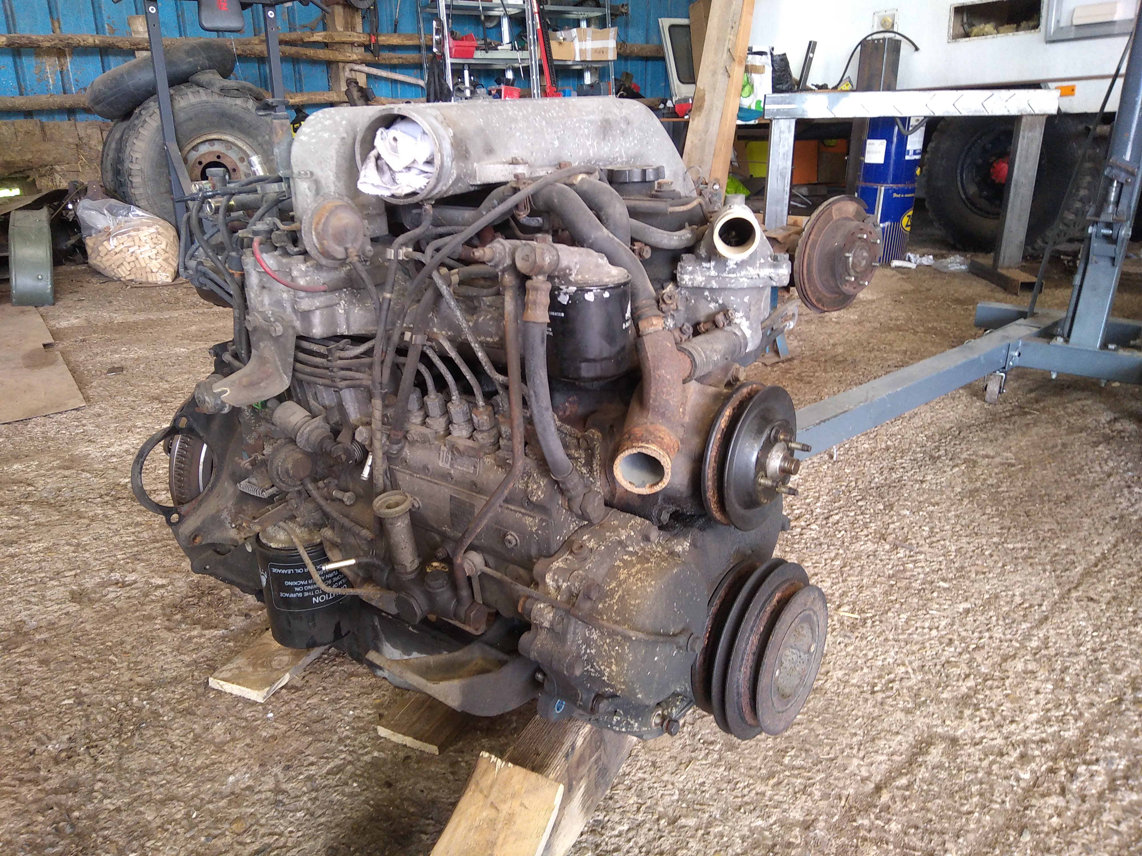

Je viens donner quelques nouvelles de l'upgrade de l'ensemble moteur/BV/BT
Alors, début d'année 2020, le projet était censé être un petit truc rapide avec pas trop trop de moyen.
Et j'avais plus ou moins émis l'hypothèse que ;
Il manque évidemment le démarreur et l'alternateur, puisque ce moteur est censé tourner en 24V
L'alternateur, ce n'est pas un problème puisque ça s'adapte facilement.
Pour le démarreur, celui j'en ai un en 12V de Patrol 3.0L qui traînait, et avec je ne sais qu'elle magie noire, il passe parfaitement sur le volant moteur du moteur Toyota !

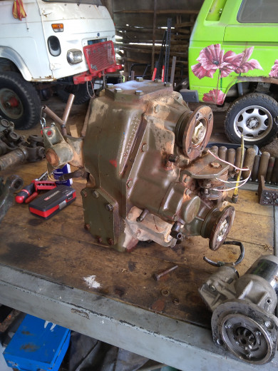

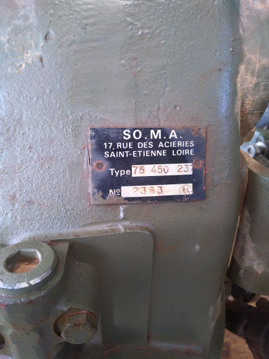

Dans les messages précédents j'ai fait référence à une Boîte de transfert de TRM2000, voici les engins ! Comme j'ai eu un contact qui ne savais pas quoi en faire (papiers inexistants), j'ai pu acheter quelque pièces pour une bouchée de pain
Donc comme prévu, la boîte de transfert ;

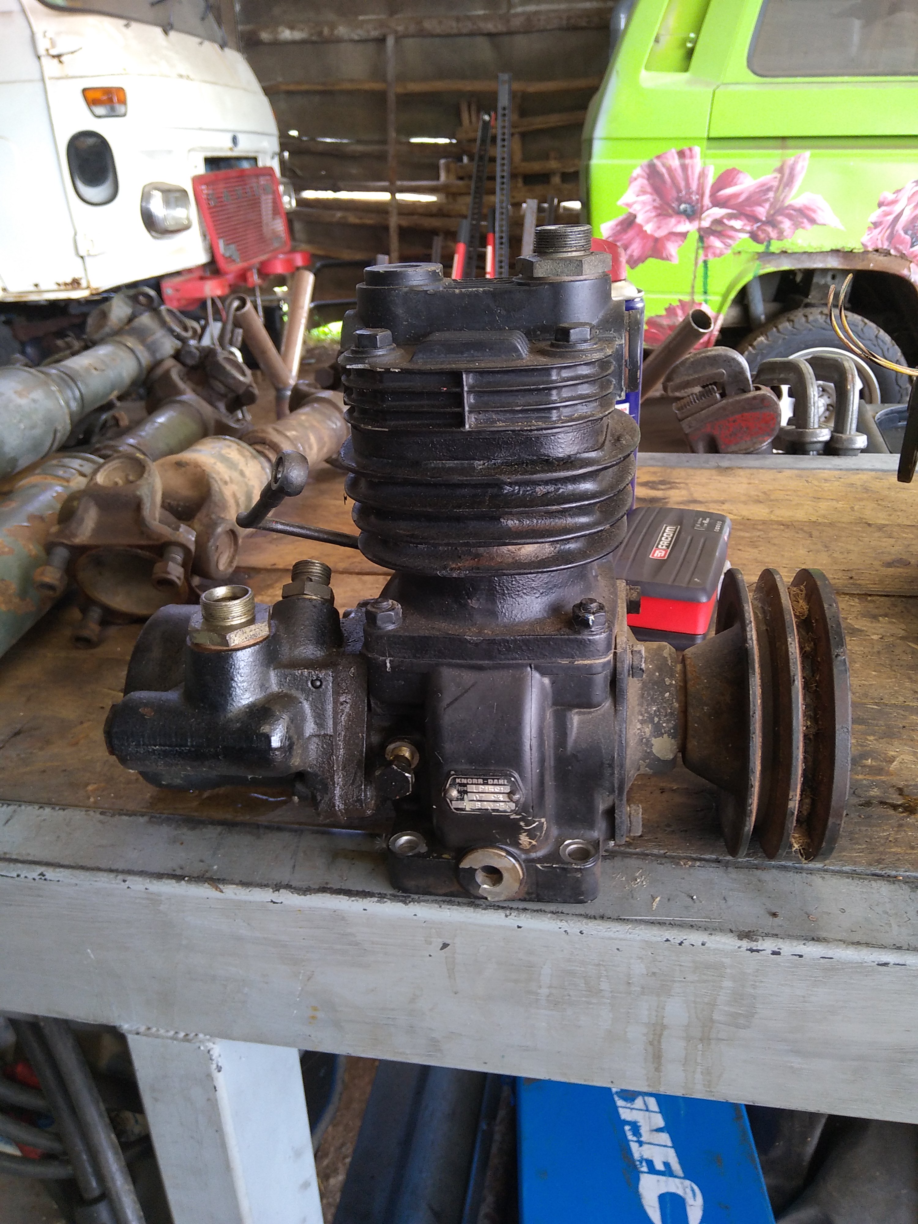

D'origine, le crabotage se fait par air (comme les freins, sur les TRM) mais il va falloir adapter des câbles tire-pousse ; il me semble avoir lu quelque part qu'il y a eu un B110 ex-Dakar équipé de cette SOMA et qui avait été adapté avec des câbles, donc c'est faisable ?!
Et puis en dernier recours, j'ai tout de même récupérer le compresseur d'air/pompe de DA d'origine du TRM, s'il faille que je garde le système pneumatique
Et bien entendu, tout les arbres de transmissions en double, le pont avant et le pont arrière, avec les 4 roues et les 4 paquets de lames. C'était pas bien cher, alors j'ai tout pris "on ne sait jamais" !
Voilà voilà pour les nouvelles ! Les travaux avanceront bien mieux en automne, puisque je déménage pour réunir habitation/atelier. Aujourd'hui j'ai 70km pour aller jusqu'à mon atelier, alors autant dire que je n'y suis qu'une journée par semaine
En souhaitant de bonnes vacances à ceux et celles qui y sont !
Et bien, l'opportunité s'est présentée à moi de m'en procurer un, tournant, complet et pas très cher !Poupoune a écrit : 16 janv. 2020 21:13 [...] j'ai pas envie de devoir y coller un 12HT [...] bien refroidi avec un intercooler
