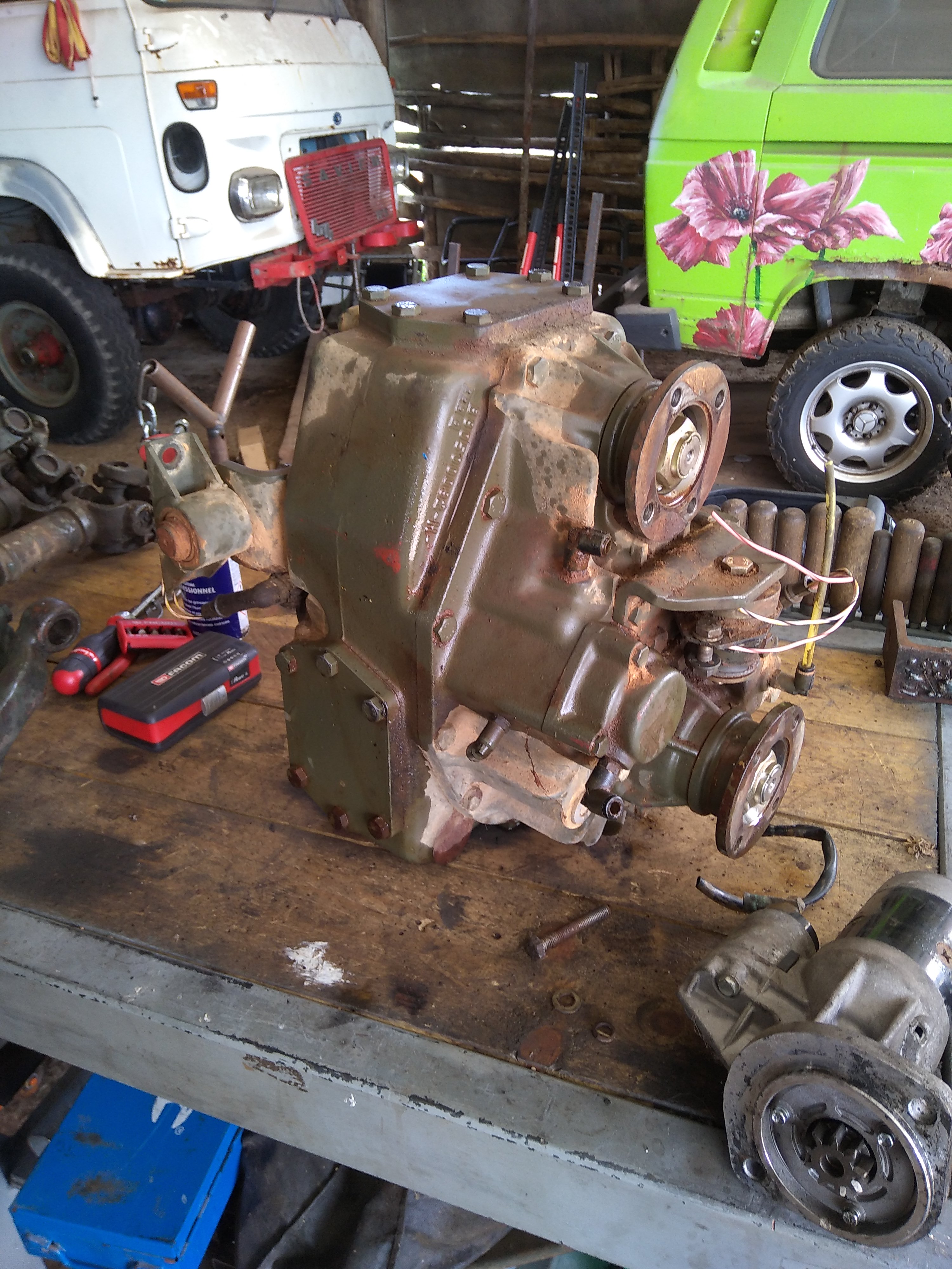

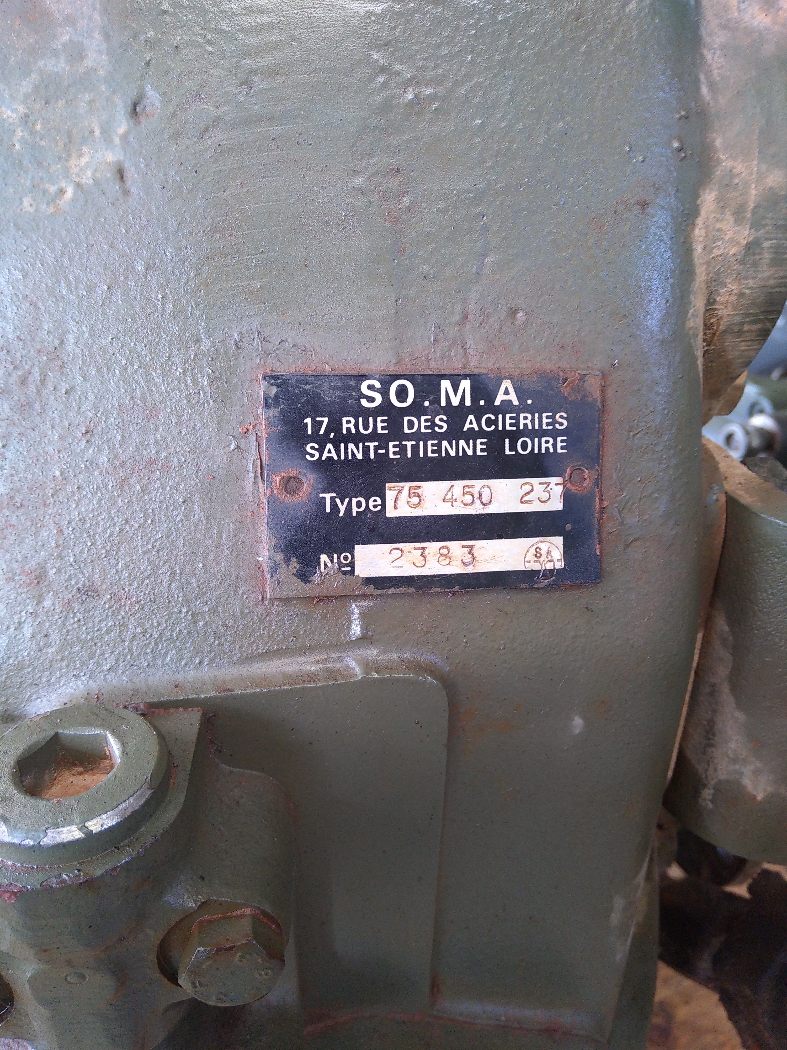

Dans les messages précédents j'ai fait référence à une Boîte de transfert de TRM2000, voici les engins ! Comme j'ai eu un contact qui ne savais pas quoi en faire (papiers inexistants), j'ai pu acheter quelque pièces pour une bouchée de pain
Donc comme prévu, la boîte de transfert ;
D'origine, le crabotage se fait par air (comme les freins, sur les TRM) mais il va falloir adapter des câbles tire-pousse ; il me semble avoir lu quelque part qu'il y a eu un B110 ex-Dakar équipé de cette SOMA et qui avait été adapté avec des câbles, donc c'est faisable ?!

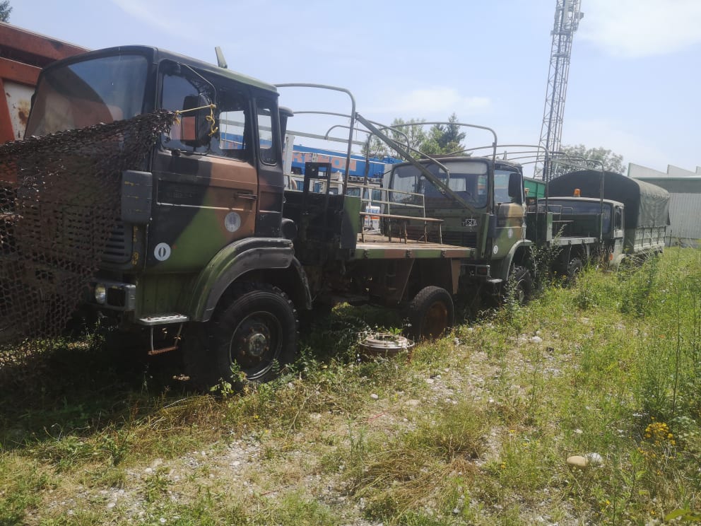

Et puis en dernier recours, j'ai tout de même récupérer le compresseur d'air/pompe de DA d'origine du TRM, s'il faille que je garde le système pneumatique
Et bien entendu, tout les arbres de transmissions en double, le pont avant et le pont arrière, avec les 4 roues et les 4 paquets de lames. C'était pas bien cher, alors j'ai tout pris "on ne sait jamais" !
