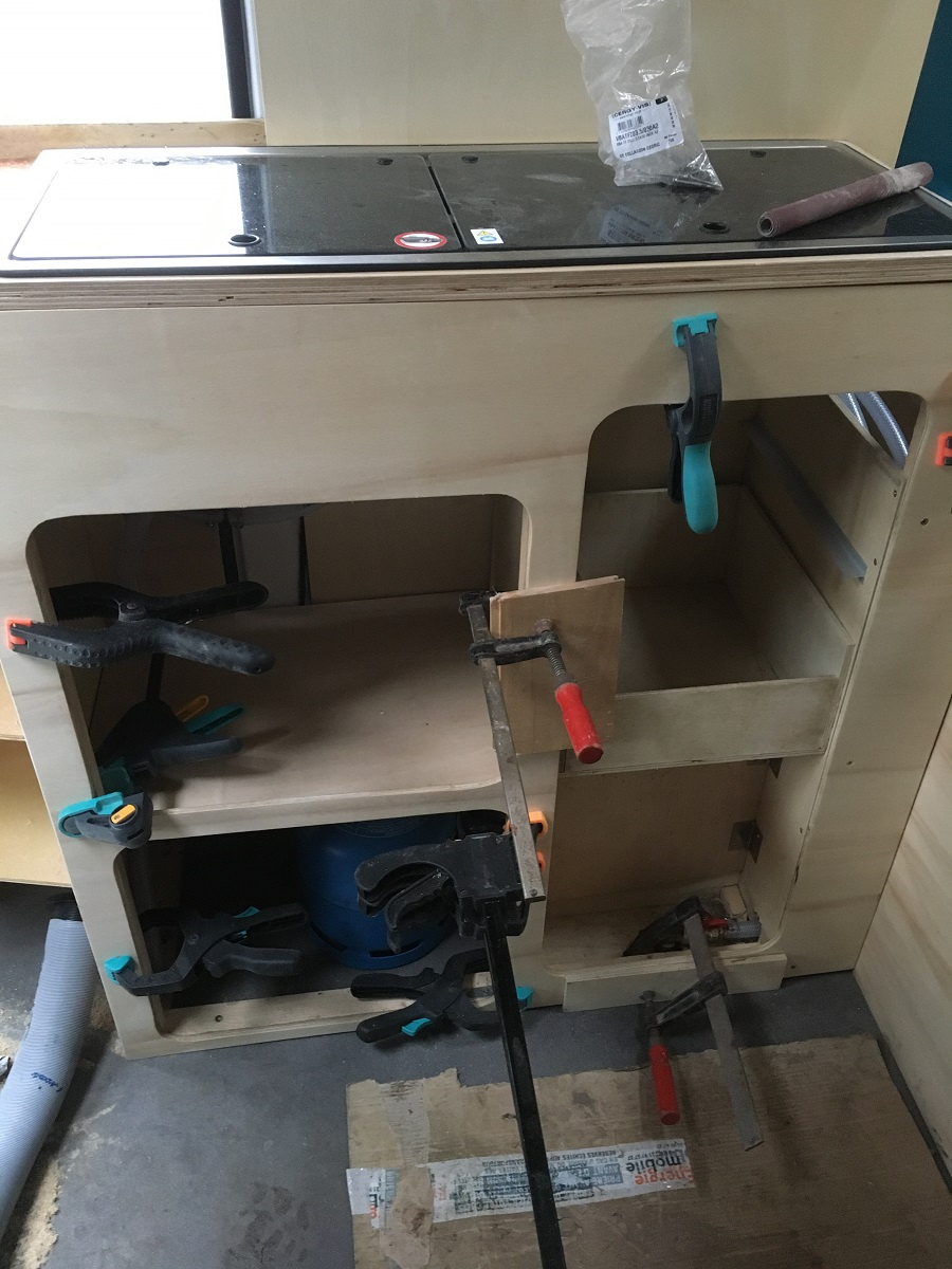

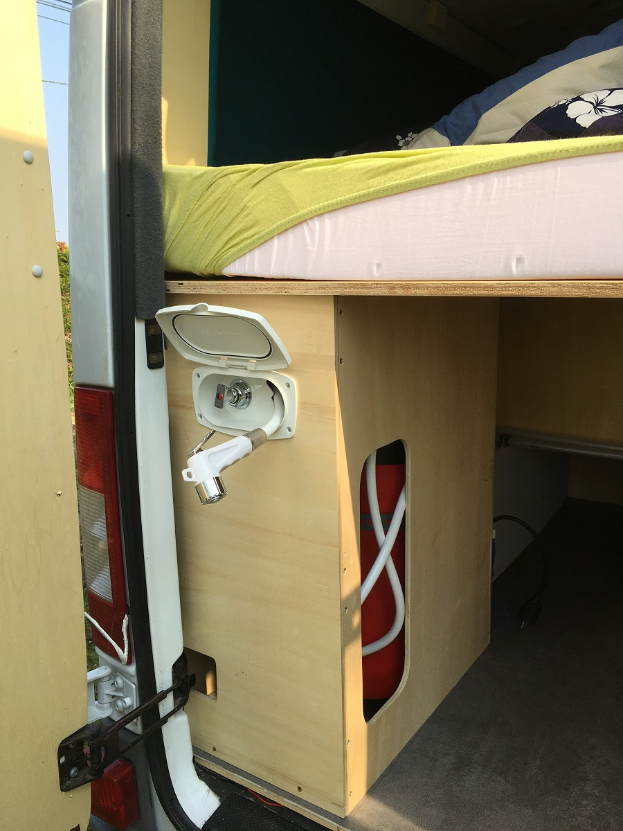

coffre gaz sous l'evier
en respectant bien tout comme il faut pour la norme (étanchéité , diamètre du trou d’évacuation vers l'ext, pas de câble elec, tuyau cuivre, detendeur 30mb...tout ça pour une pauv petite bouteille de gaz 904!)
les tiroirs sous la gaziniere
initialement je voulais faire ça bien avec glissiere à bille...mais quand j'ai realisé que cc'etait bien bancal j'ai opté pour ces T en alu supportant les tirois en cp de 8mm... et ça marche plutôt bien...

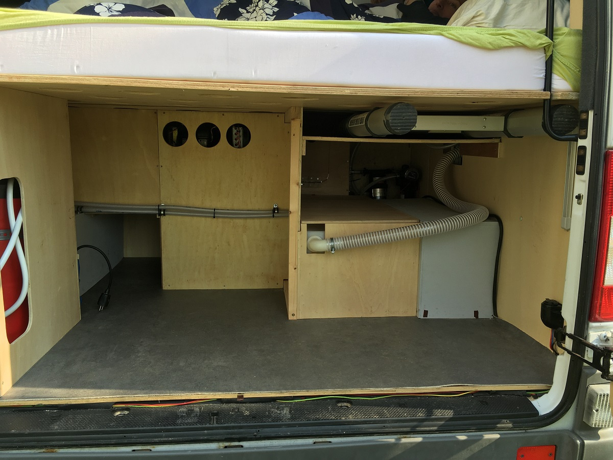

la cuve d'eau (100l) edt posée avec remplissage depuis l'exterieur. à ce stade pas encore de cuve Eu mais elle va arriver...

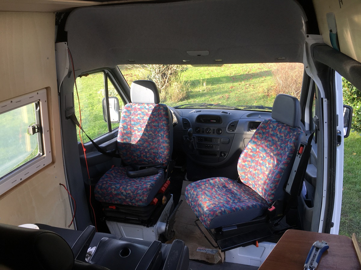

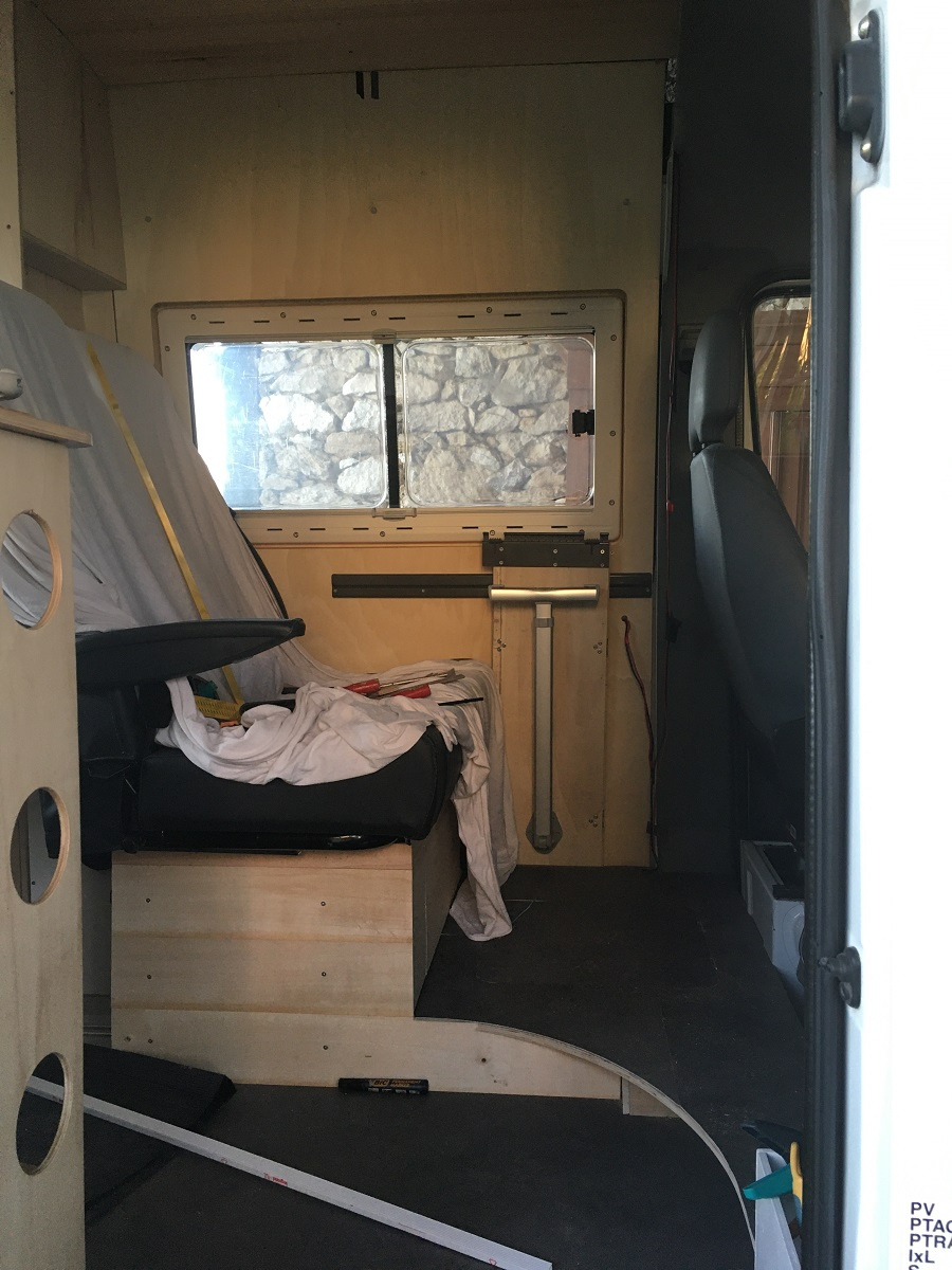

les nouveaux (ou plutôt anciens car ils viennent d'un 212) sièges sur embase tournage (ils sont re-demonté à l'heure actuelle pour le passage DREAL, et j'en profite pour mettre une house sur ces magnifiques motifs :vomir2: )

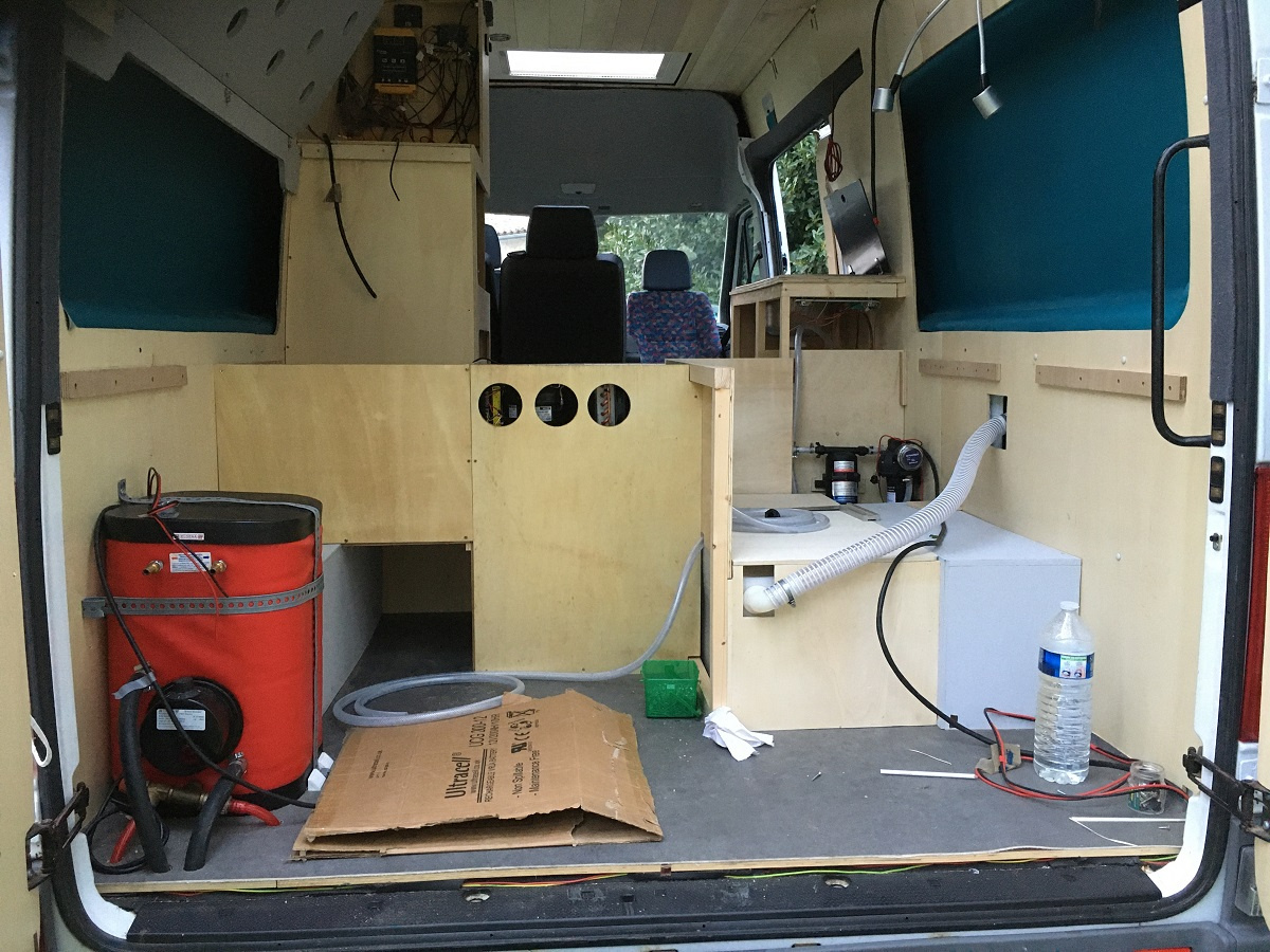

le local (fourre tout) technique avec le chargeur booster

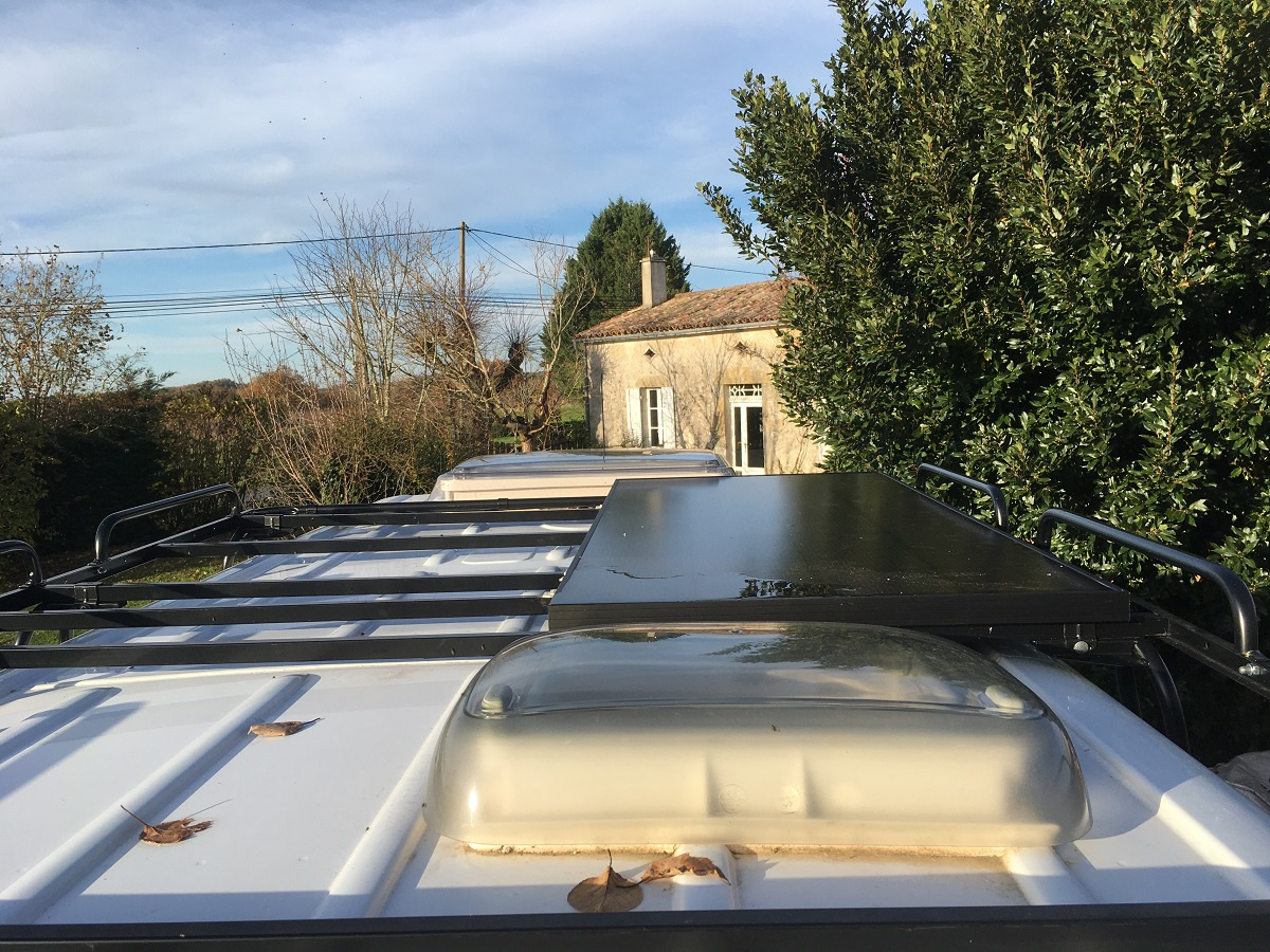

et le PS 200w sur le toit
il rentre pile poil entre les 2 lanterneaux ce qui me laisse toute la place nécessaire pour mettre 1 balaise de coffre de toit!

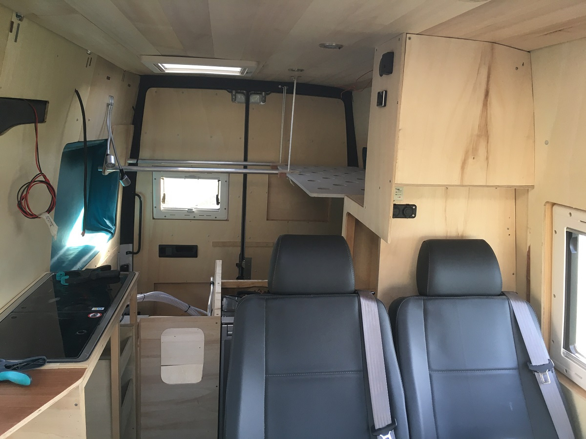

retour à l'intérieur, les lits commencent à prendre forme : grand lit fixe pour nous 150*200 et lit en L pour les enfants : 1 hamac pour le tout petiut au dessus de notre tête et un lit relevable de 180*60 pour notre plus grande
Voila à peu près ou j'en suis :
la banquette est habillée en lambris peuplier avec tiroir dessous. une rehausse pour les pieds devant la banquette intégrant également un petit placard...
la table est amovible et vien se loger sous la fentre...
la soute est plutôt grande...en haut à droit j'y ai logé l’échelle pour accéder au toit

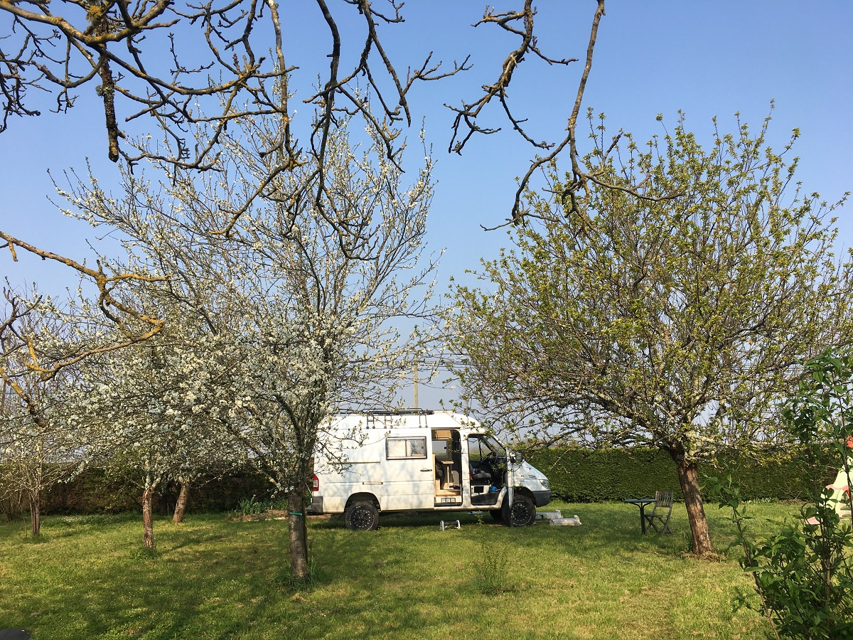

et premier galop d'essai ce we...dans le jardin :D

Serait il possible d'avoir plus de détail sur votre coffre à gaz notamment. Je m'interroge de mon coté sur la mise en place du gaz.
Et mettre un bouteille dédiée à la cuisine est intéressant pour faire évoluer le reste plus tard. Mais je ne comprends pas comment vous avez géré l'aération

Pas de difficultés particulières pour ce coffre à gaz : il est etancheifie au sika et joint compribande sur la porte. L’aération c’est un trou dans le plancher avec une grille métallique. J’ai ensuite utilisé un raccord passe paroie pour monter le gaz jusqu’à la gaziniere…
Si tu as besoin je te fais qlqs photos

Concernant la ventilation du coffre gaz, n’y a-t-il pas une norme de diamètre et de longueur de tube ou gaine si au sol?

Oui tout à fait : pour une bouteille <7kg il faut un conduit d’aération de 2cm de diamètre sur 10cm de haut (en simplifiant….cet orifice ne doit pas être obstrué par la bouteille
Autant vous dire que qualigaz a juste vérifié que l’aération existait !

En fait le système est assez simple c’est juste une dérivation des tuyaux du système de refroidissement du moteur qui rentre dans une cuve pour y chauffer l’eau présente…rien à installer dans le moteur, il y a juste le boiler dans la soute
