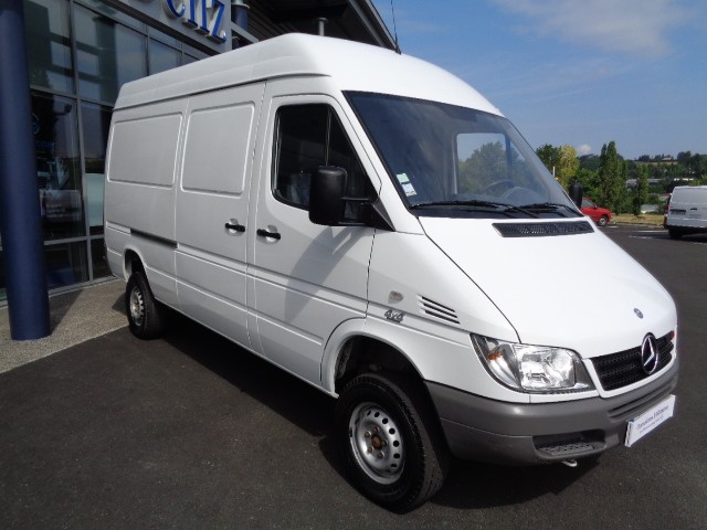

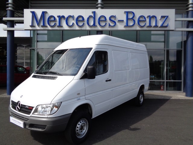

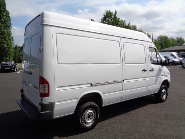

Rsvenons au camion : C’est un l2h2 de fin 2005 avec bloquage de diff et boite courte. Il a 85000km
C’est ce que j’avais dans mon cahier des charge à savoir au moins le 5cyl, la boite courte et pas de sprinshift, c’est donc mission accomplie. Et en plus il est made in France, alors que j’etais prêt et quasi sur d’être obligé d’aller le chercher en allemagne

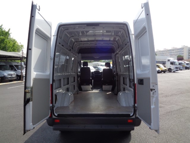

Quelques photos de la bête : Il est donc très propre, il provient d’un garage mercedes. L’ancien propriétaire tenait une épicerie ambulante dans le 42 et l’avait acheté neuf. Entretien nickel (1 vidange annuelle) rien à dire. Il l’a fait reprendre par le garage contre un 313 4x2 plus récent.
Le garage l'a repeint et a également fait une revision complete et changé notamment la ligne d’echapement l’arbre de direction et les disques de frein.

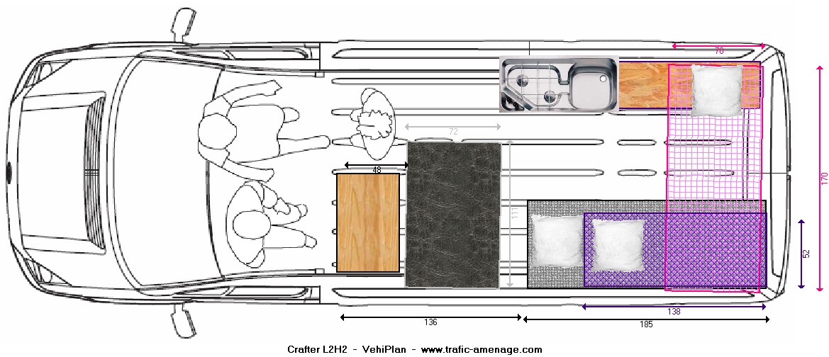

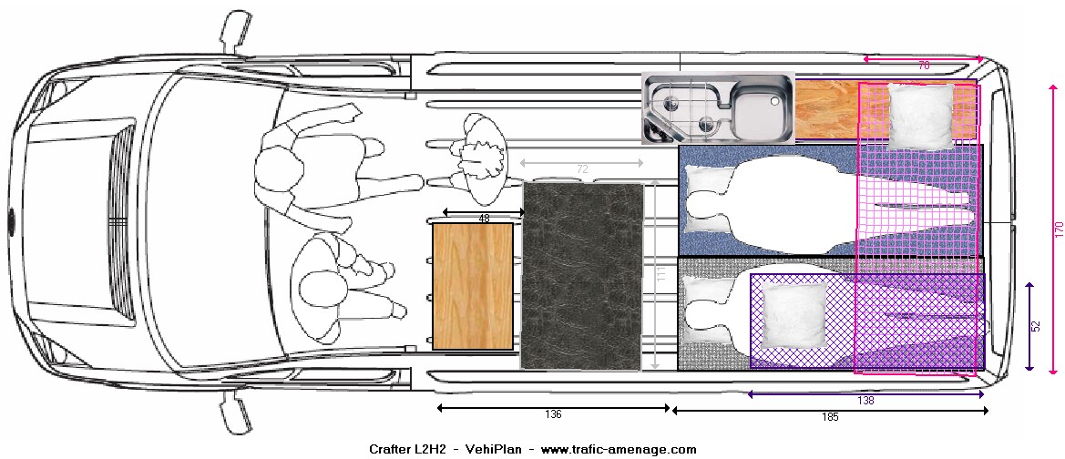

Mon cahier des charges est à peu pres etabli mais avant d’attaquer je dois valider le plan :
Il me faut 4 places assises
J’étudie 2 pistes pour l'instant:
- Banquette convertible rib altair 2 places et lit superposé arrières pour les enfants
- Ou 2 sièges individuels type funny et lit fixe parent arrière + lits enfants en en L au-dessus. Le lit des parent sera 1 lit peigne permettant d’accéder à la cuisine en journée
Le dilemme c’est que je voudrais le couchage le plus large et confortable possible (pour les parents !) et également si possible intégrer une douche. avec la banquette convertible cela semble possible par contre avec les sièges fixes pas sur que tout rentre dans le volume du l2h2…
ma moitie insiste quand à elle sur le couchage permanent et préfère donc la solution 2…quand à moi cela me parait légèrement claustrophobisant…
a ce stade du projet je tourne donc les plans (et les lits ) dans tous les sens pour voir ce qui’il est possible de faire…

Bonjour Ce2co ,
Il est tout beau , tout neuf ! Prends le temps de cogiter avant de commencer , ce n'est pas du temps perdu .
Dans tes croquis , je vois pas la douche (?) . En gris peut être ?
Tel quel , le lit va vous bouffer une grande longueur . Pourquoi pas un lit transversal ? Le mien ( sur la même base ) fait 1.76/1.77 m . Si ce n'est pas
suffisant on peut faire gonfler une paroi .
A plus .

Bonjour Pepere63
Effectivement la douche n'est pas matérialisé sur le plan (c la banquette en gris)...dans cette configuration j'imagine plutôt uniquement un bac receveur que l'on pourrait laisser à demeure en le comblant, avec rideau amovible accroché au plafond. La seule place pour le bac serai sous la partie rabatable du lit peigne
Sinon j'avais aussi pensé au lit transversal. Mais mesurant 1,8m il me faut impérativement les bajoues. Et ensuite pour que le gain en place soit effectif il faut faire un lit double transversal, avec les 2 ch'ti en haut...et du coup là encore celui qui se retrouve au fond cote porte battante est tout de même bien engoncé...mais je crois qu'il y a un ex sur le forum, je vais lui demander son avis.
À+
À+

Et lit transversal pour les parent avec les joues et dessous les enfants?

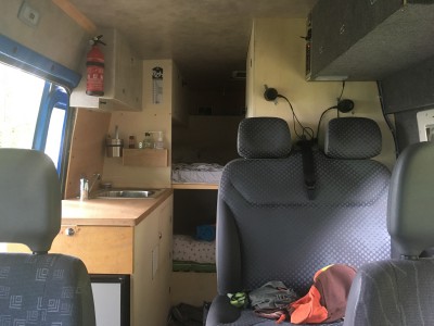

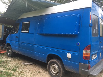

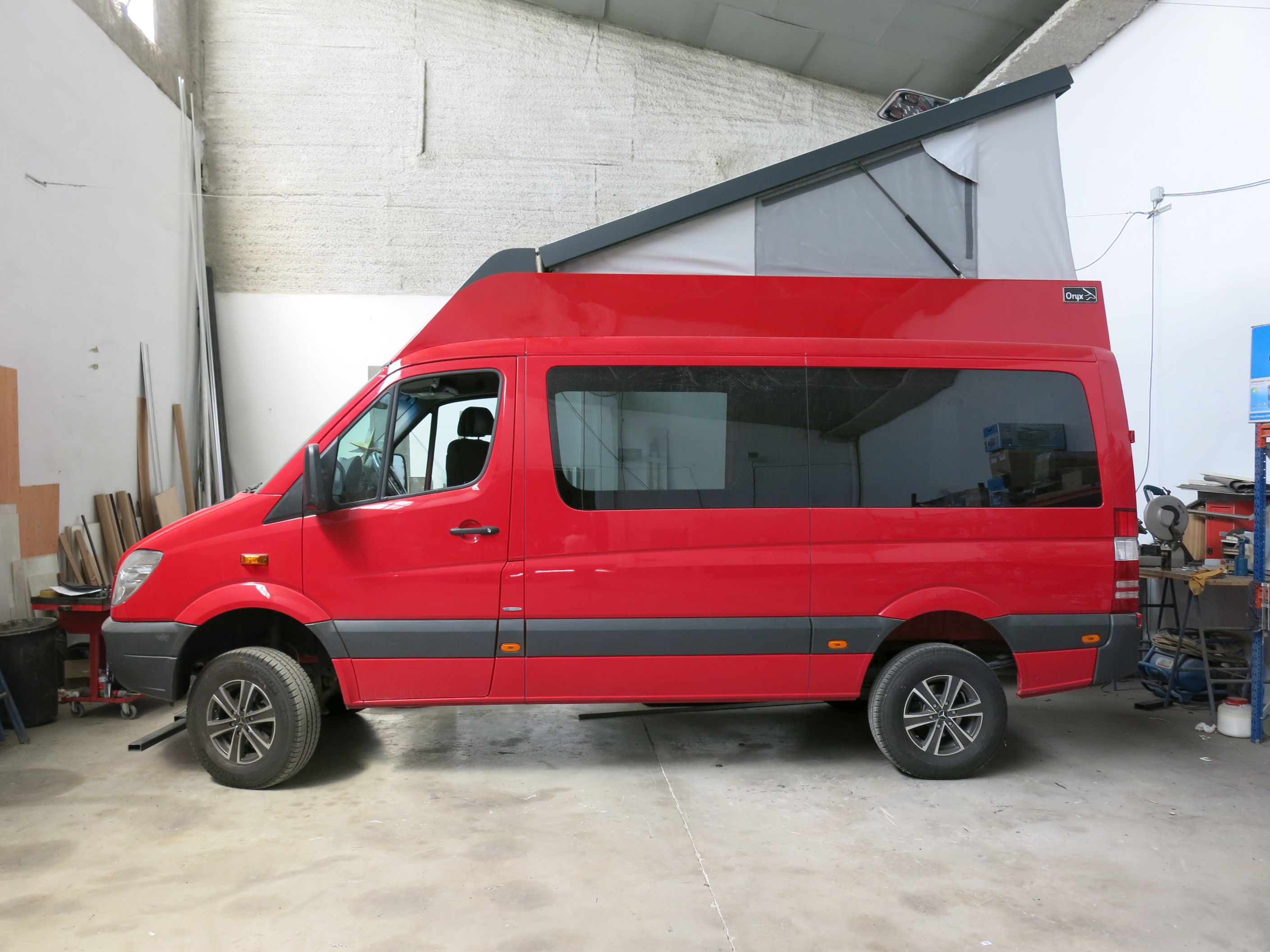

Oui c'est ce qu'a fait laCabane sur son sprinter, ça semble une bonne solution (sauf que je m'y risquerais pas et irais trouver daredare un carrossier!)
Mais par contre je trouve que l'espace en dessous paraît vraiment réduit pour les tiots
je vais essayer d'avoir son retour...

Nous on a fait l'impasse sur la douche à l'intérieur. A mon avis c'est un confort de la maison qu'on pense indispensable dans un camion et qu'il ne l'est en fait pas. Quand j'étais gamin, ma grand-mère aveyronnaise nous lavait au gant avec une bassine d'eau tiède et on était propre aussi! (même nickel de chez nickel ... chemise boutonnée jusqu'en haut et chaussettes juste au dessous du genou!). Dans un camion VL, l'eau est comptée et la douche à 4 c'est à utiliser avec parcimonie. Même argument pour les toilettes sèches. Quand on est en couple ou dans un gros camion c'est une autre problématique ... et encore. J'avoue que je comprends pas trop ce truc sur la douche. L'intimité c'est autre chose et c'est un truc personnel ... mais bon idem en sprinter à 4, il faut pas rêver
Nous a 5 on a fait l'impasse pour la douche et tout va bien. L'été au bord de l'eau c'est l'eau salée ou la rivière qui fait le boulot. L"hiver, bassine d'eau tiède et gant.
Sur un sprinter il n'y aurait pas la possibilité d'avoir un toit relevable discret pour y avoir une chambre à coucher? Pour un long voyage ça dégagerait un sacré espace.

Oui d'accord sur le principe... une douche on s'en passe...un temps.
L'objectif est d'aménager le sprinter pour un trop de 9mois en amsud...la douche sera peut être appréciable (ou pas!)
après si c'est juste un receveur et un rideau amovible l'impact sur le volume global est moindre
Pour le toit relevable, oui ça existé
Chez urocamper par ex Et je crois que cela arrive chez nous...mais j'ai l'impression que cela sera plus sur les derniers version de sprinter, el le prix
- stlu

Pour le toit relevable j'ai 2 freins :
À mon avis ce n'est réalisable que sur des modèles recents
Je compte bien trimbaler un max de truc sur le toit (2 surf + kites). Est ce que cela reste compatible avec 1 toit relevable?
Sur le mien actuel (viano marco polo) on est vite limité! On sent bien que cela n'est pas fait pour : le toit est en fibre et peut se déformer assez facilement.
Par contre chez uro camper si c tout en métal c autre chose...

On voit souvent du matériel sur les VW T4 et T5. C'est pas bien lourd 2 surfs et 3/4 ailes + combis et accessoires. Ca peut rentrer dans le cahier des charges de la construction du toit avec des vérins qui permettent de soulever le surplus de poids. J'aurais un sprinter avec une famille à loger dedans et des ronds, j'y réfléchirai longuement, surtout sur un long périple. C'est par contre un investissement donc attention à l'homologation, surtout pour la revente (il y a souvent moyen de trouver une solution mais ça peut prendre du temps, voir beaucoup).Ce2co a écrit :
Autre point pour le matériel, c'est que sur un L2 4x4 le toit est haut et aller faire les manips là-haut c'est pas pratique quand il faut sangler les planches. Si j'étais toi, je penserais tout de suite à un coffre de toit qui contienne le matériel + les planches sans avoir à sangler. Cahier des charges: il ne faut pas que ça pèse un âne mort + accès facile (charnière sur l'avant, accès par une échelle sur la porte arrière? ou alors 2 coffres longs à ouverture latérale et de quoi marcher entre les 2?). C'est aussi pas mal car on ne voit pas le matériel quand le camion est stationné.
Est-ce qu'un coffre de toit volumineux et le toit relevable c'est compatible ?... je sais pas mais j'y réfléchirait, c'est sûr!

Au niveau homologation d'u toit relevable il peut y avoir des surprises?
Tu vas chez che uro camper et tu reviens avec un toit relevable cela pose problème?
Mais c'est vrai que 7500€ comme tu l'annonces vs 4500 rien que pour une banquette convertible homologuée cela vaut le coût de se poser la question...
Pour les accès au coffre de toit j'imaginais bien l'échelle amovible à poser en latéral du camion avec coffre à ouverture de côté
Et les surf/longboard je comptais bien les sangler direct dans la housse...avec l'échelle amovible
Ensuite j'en mettrai une partie, comme actuellement sur mon viano, sur le porte vélo, ce qui s'est avéré très pratique

Pour le coffre sur le toit relevable je pense que c'est éventuellement jouable si le chargement est vraiment light.
D'ailleurs je bien d'envoyer un mail à urocamper...reste à retrouver le contact de la société allemande qui fait ça...
Pour le lit en travers 178 c'est vraiment trop juste donc bajoues obligatoires. Si je met le lit au niveau de la largeur maximale cad peut être à 1,2m du plancher il faut que je case mes 2 tiots en dessous et la cela me semble chaud pour eux...enfin c'est l'impression que cela me donnait sur la photo du sprinter bleu

Pour info, j'ai 3 lits superposés pour les enfants dans la cellule qui fait environ 1m85 de haut intérieur. Les enfants ne se sont jamais plaints de la hauteur. J'y dors aussi ponctuellement quand le carré est occupé (on le transforme pour le lit des parents) et je suis un peu juste en largeur mais ça ne me pose pas de pb particulier (mais j'ai l'habitude des couchettes cercueil et je suis pas un gros gabarit). Sinon pour le toit, comme je le disais, la tente de toit ça peut le faire aussi, c'est moins cher qu'un toit relevable et je soupçonne que c'est plus efficace vis à vis des intempéries que le toit relevable (car vraiment étudié pour). En plus tu peux choisir une tente qui se lève à l'horizontale, un membre du forum (zebulon54) a cette solution sur un sprinter (le jaune sur la photo):Ce2co a écrit :Pour le lit en travers 178 c'est vraiment trop juste donc bajoues obligatoires. Si je met le lit au niveau de la largeur maximale cad peut être à 1,2m du plancher il faut que je case mes 2 tiots en dessous et la cela me semble chaud pour eux...enfin c'est l'impression que cela me donnait sur la photo du sprinter bleu
L'important c'est d'y avoir accès depuis l'intérieur. Si c'est le cas, ça me semble une très bonne solution si la hauteur H2 vous permet déjà de circuler dans le véhicule debout.

Voilà ce que ça donne ouvert:
mais l'intéressé pourra sûrement te donner de meilleures informations avec son retour d'expérience.

La tente de toit est une solution mais du coup cela limite sacrément les possibilités de stocker dû matos sur le toit, non?

Sur la tente ce qui m'interroge c'est comment zebulon l'ouvre et la ferme? En montant sur le toit? Faut-il être 2? En tout cas, plus j'y pense et plus je trouve ça intéressant pour un fourgon si c'est bien réalisé. Pas d'homologation, pas de pb au CT, beaucoup moins cher qu'un toit relevable et peut-être plus intéressant si combiné avec un coffre arrière transversal pour le matériel.

Certes la tente de toit est une solution intéressante car le prix est avantageux surtout que dans mon cas il s'agissait de recyclage donc coût nul .
Pour la charge, comme il s'agit d'une ancienne James Baroud, elle est équipée de système à vis qui d'une part permettent de mettre (au maxi) une roue de secours sur le toit et d'autre part donne une structure très résistante en cas de grosses intempéries .
L'ensemble est accessible par l'intérieur ce qui est extrêmement pratique mais je ne serai pas de bon conseil concernant une éventuelle homologation ...
Donc effectivement beaucoup d'avantages ce qui nous a permis de voyager à 5, y compris avec de grands enfants, et avec, ce qui n'est à mon sens pas du tout à négliger, une bonne indépendance entre les couchages parents et enfants .
Par ailleurs en terme de sécurité c'est une bonne solution ; bien meilleure que l'accès par une échelle extérieure qui peut donner des idées à certains esprits malveillants et qui pose de grosses difficultés quand il s'agit de décamper rapidement (c'est rare mais cela existe)
Alors on se dit que du bonheur sauf que pour arriver au résultat escompté il aura fallu passer par une conception assez élaborée pour garantir de conserver une bonne rigidité de l'ensemble et une parfaite étanchéité .
En conséquence avant de se jeter sur la scie sauteuse et de découper le toit il faut bien mesurer l'ampleur du chantier .
Mon but n'est surtout pas de décourager mais plutôt de sensibiliser sur les difficultés techniques à surmonter pour avoir un résultat digne ce nom et ne pas être déçu en utilisation .
A ce niveau cela va dépendre des compétences, du temps disponibles et dans certains cas des possibilités de sous traiter des éléments complexes .
Pour seule illustration une tente de toit à un "sol" plat ce qui n'est pas du tout le cas du toit d'un Sprinter .
