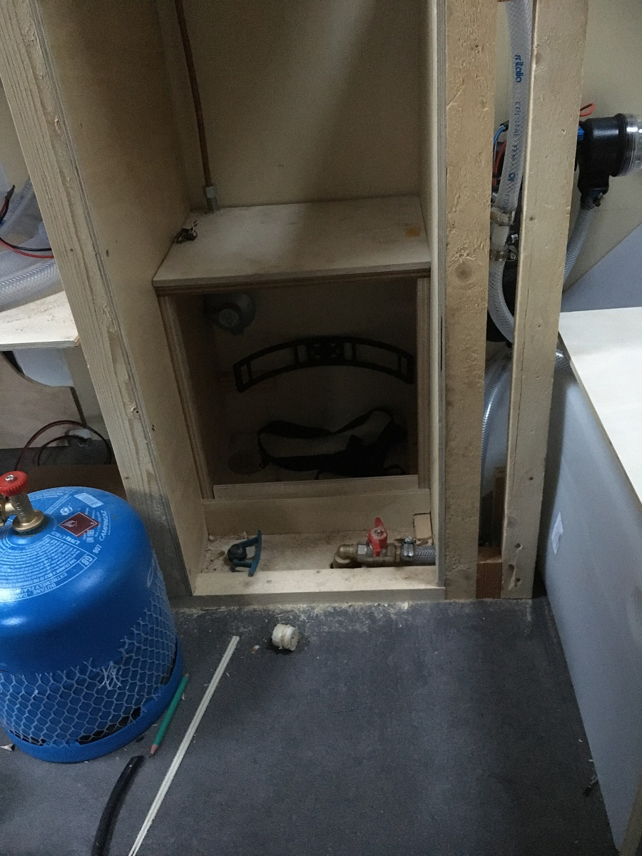

coffre gaz sous l'evier
en respectant bien tout comme il faut pour la norme (étanchéité , diamètre du trou d’évacuation vers l'ext, pas de câble elec, tuyau cuivre, detendeur 30mb...tout ça pour une pauv petite bouteille de gaz 904!)

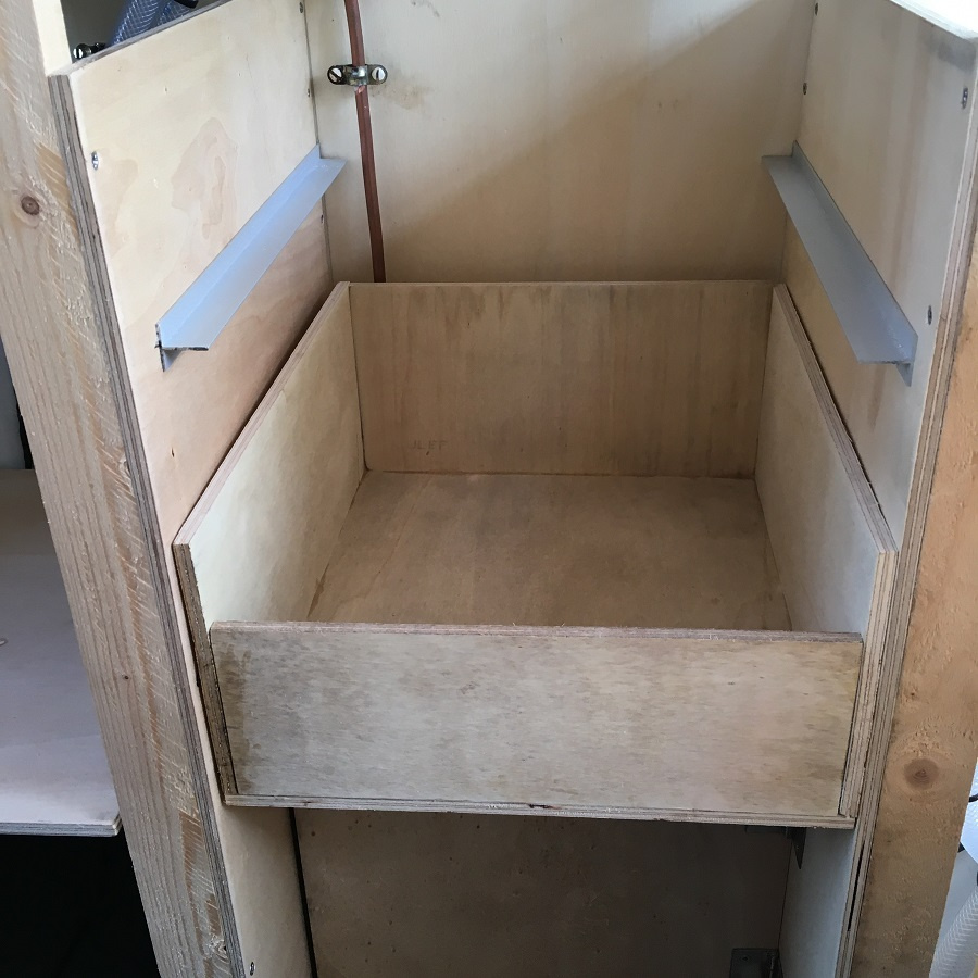

les tiroirs sous la gaziniere
initialement je voulais faire ça bien avec glissiere à bille...mais quand j'ai realisé que cc'etait bien bancal j'ai opté pour ces T en alu supportant les tirois en cp de 8mm... et ça marche plutôt bien...

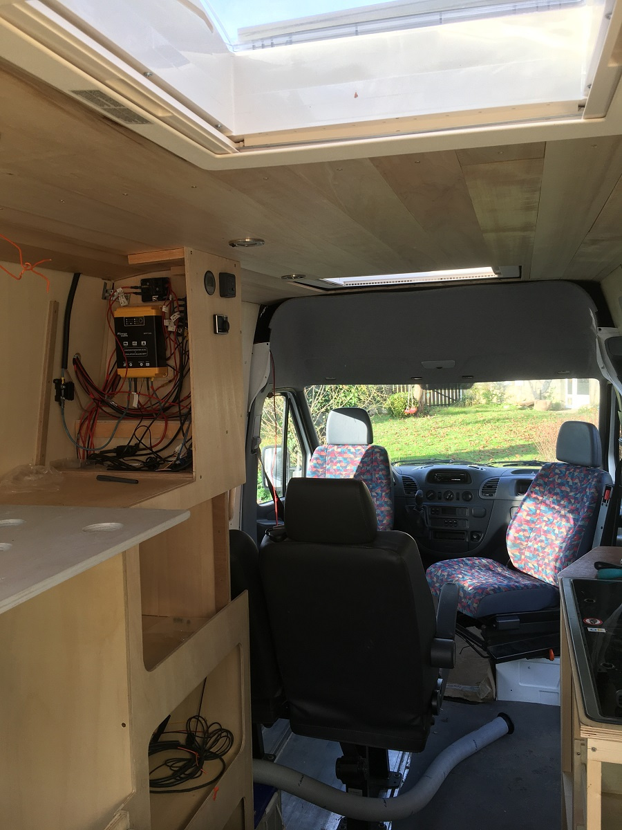

les nouveaux (ou plutôt anciens car ils viennent d'un 212) sièges sur embase tournage (ils sont re-demonté à l'heure actuelle pour le passage DREAL, et j'en profite pour mettre une house sur ces magnifiques motifs :vomir2: )
le local (fourre tout) technique avec le chargeur booster
et le PS 200w sur le toit
il rentre pile poil entre les 2 lanterneaux ce qui me laisse toute la place nécessaire pour mettre 1 balaise de coffre de toit!

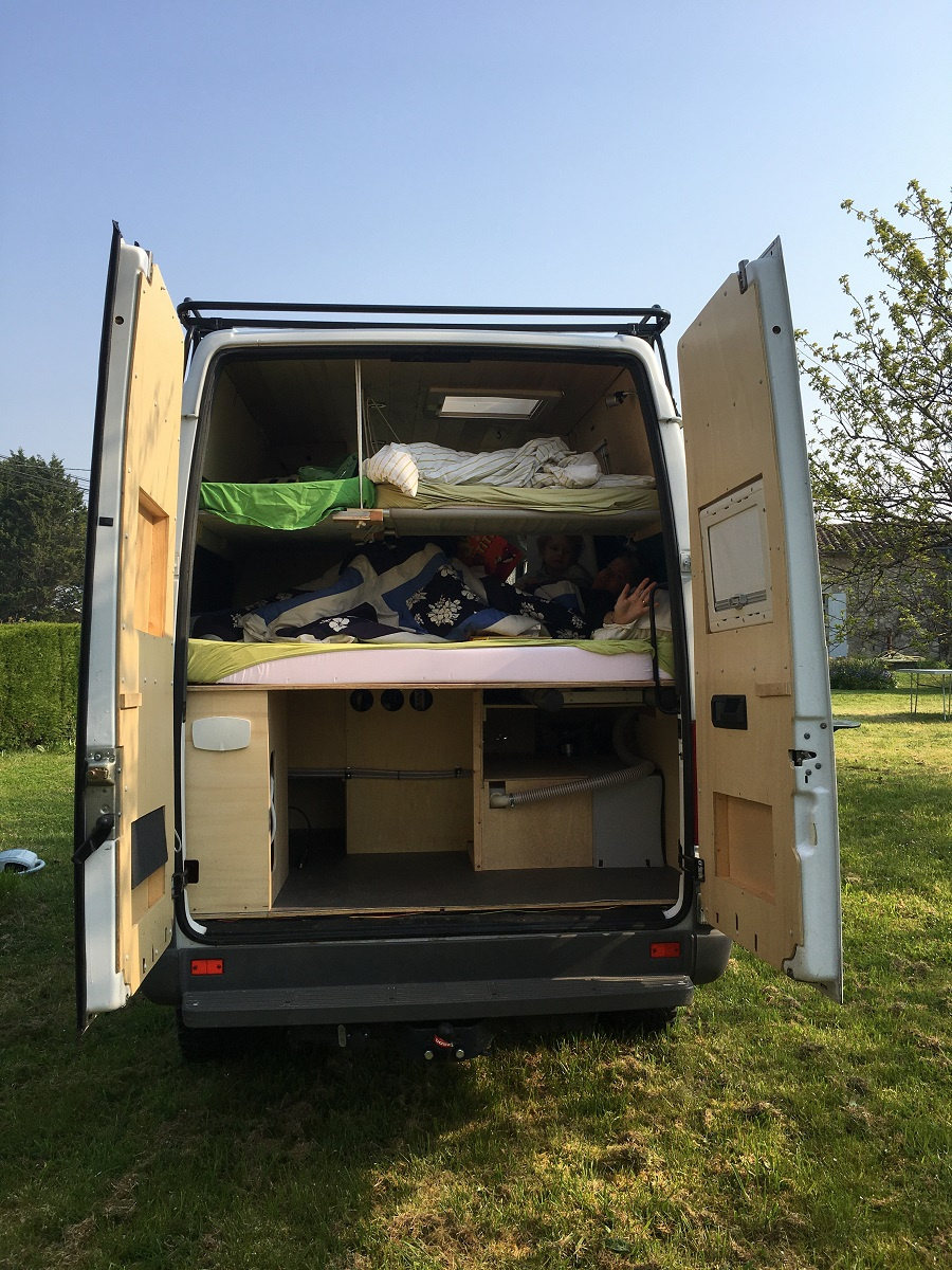

retour à l'intérieur, les lits commencent à prendre forme : grand lit fixe pour nous 150*200 et lit en L pour les enfants : 1 hamac pour le tout petiut au dessus de notre tête et un lit relevable de 180*60 pour notre plus grande

la soute est plutôt grande...en haut à droit j'y ai logé l’échelle pour accéder au toit

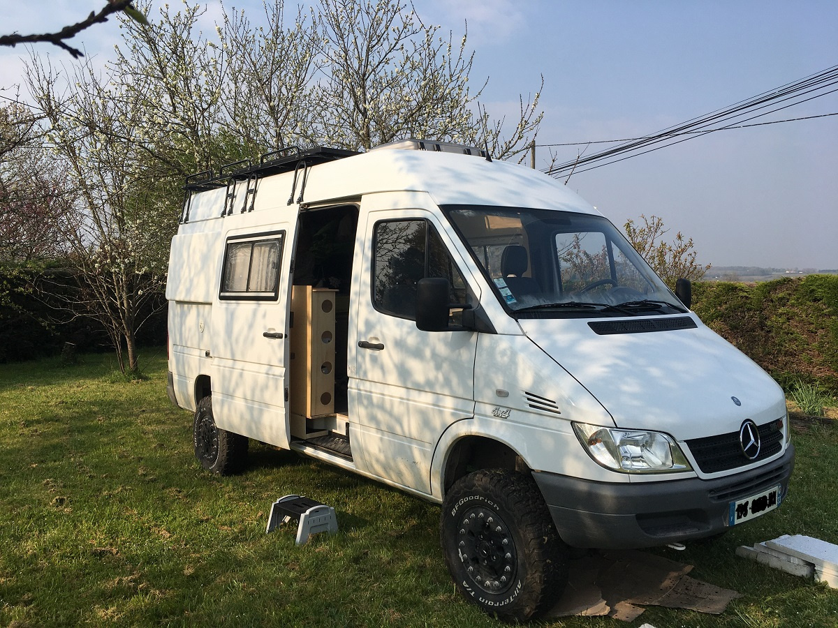

le sesame a bien été obtenu il y a plus d'1 an maintenant. Le passage devant la DREAL a été un peu rocambolesque :
il a vérifié le véhicule dans son ensemble mais depuis l’extérieur, sans même rentrer dedans! c'est bien la peine de s'emmerder à respecter les normes afnor...il m'a clairement dit que c’était de ma responsabilité et q'il n’était pas en mesure de tout vérifier. même la banquette rajoutée, il n'a rien regardé...
Par contre quant il a vu que j''avais rajouté des boudins gonflables Dunlop, pourtant tout à fait adaptés à ce véhicule, il m'a indiqué qu'il ne pouvait pas le réceptionner tel quel!
soit je démonte soit il transfère le dossier à son collègue des PO qui est spécialisé en réception complexe. Alors rien que le terme j'ai commencé à fliper:...et effectivement après avoir contacter le nouveau dreal des PO en charge de mon dossier j'ai compris qu'il s'agissait d'une mission impossible : il voulait que j' obtienne de la part de merco l’autorisation de monter ces boudins et de la part de Dunlop tous les pv utac attestant leur adaptabilité à ce type de vehicule. Par curiosité je lui demande s'il a déjà delivré une RTI avec ce type de modif : jamais!
Quand je vois que j'ai mis 9 mois à obtenir l'autorisation constructeur pour rajouter 2 places dans le camtar je me suis dit que ça serait moins stressant de tout démonter....même si ça me fait passablement ch...r, au moins je maîtrise les délais...j’étais tout de même bien excédé à ce stade et après rapatriement de mon dossier vers Bordeaux, le dreal me demande de tout démonter mais également de justifier du travail fait par un mecano et de le faire attester par merco, c'en etait trop! :102:
du coup je lui dit que si je lui transmet l'attestation merco il n'a plus besoin de vérifier le demontage? cela lui convient! ça c'est top, fidèle client du garage merco j’obtiens le papier en moins d'une heure, sans démontage bien sur! je l'envoi au dreal et du coup même plus besoin de se redéplacer, et j'ai recu le sesame 15j après...ouf

au sujet des extension latérales, pas d'influence car respect du barré rouge. par conte il y a une modif à faire pour permettre l'ouverture de la porte. une nouvelle charniere metalique m'avait été vendu avec les extensions (desert service).

Serait il possible d'avoir plus de détail sur votre coffre à gaz notamment. Je m'interroge de mon coté sur la mise en place du gaz.
Et mettre un bouteille dédiée à la cuisine est intéressant pour faire évoluer le reste plus tard. Mais je ne comprends pas comment vous avez géré l'aération

Pas de difficultés particulières pour ce coffre à gaz : il est etancheifie au sika et joint compribande sur la porte. L’aération c’est un trou dans le plancher avec une grille métallique. J’ai ensuite utilisé un raccord passe paroie pour monter le gaz jusqu’à la gaziniere…
Si tu as besoin je te fais qlqs photos

Concernant la ventilation du coffre gaz, n’y a-t-il pas une norme de diamètre et de longueur de tube ou gaine si au sol?
Ce2co
Aventurier
Aventurier
Messages : 59
Enregistré le : 08 janv. 2017 22:04
Re: un nouveau sprinter 4x4 316 de 2005
Message par Ce2co »
Oui tout à fait : pour une bouteille <7kg il faut un conduit d’aération de 2cm de diamètre sur 10cm de haut (en simplifiant….cet orifice ne doit pas être obstrué par la bouteille
Autant vous dire que qualigaz a juste vérifié que l’aération existait !

Vous l'avez mis comment et où l'échangeur thermique pour le chauffe eau? Je suis en train de monter mon circuit d'eau chaude et y'a si peu de place, ni pour l'échangeur ni pour un petit vase d'expansion.

En fait le système est assez simple c’est juste une dérivation des tuyaux du système de refroidissement du moteur qui rentre dans une cuve pour y chauffer l’eau présente…rien à installer dans le moteur, il y a juste le boiler dans la soute
