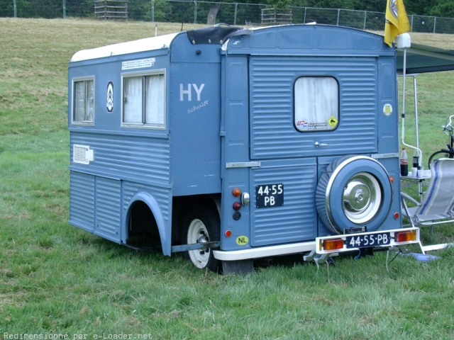

HY étendu !
HY Citroën avec Extension latérale

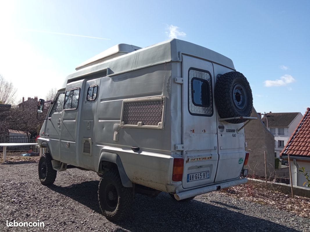

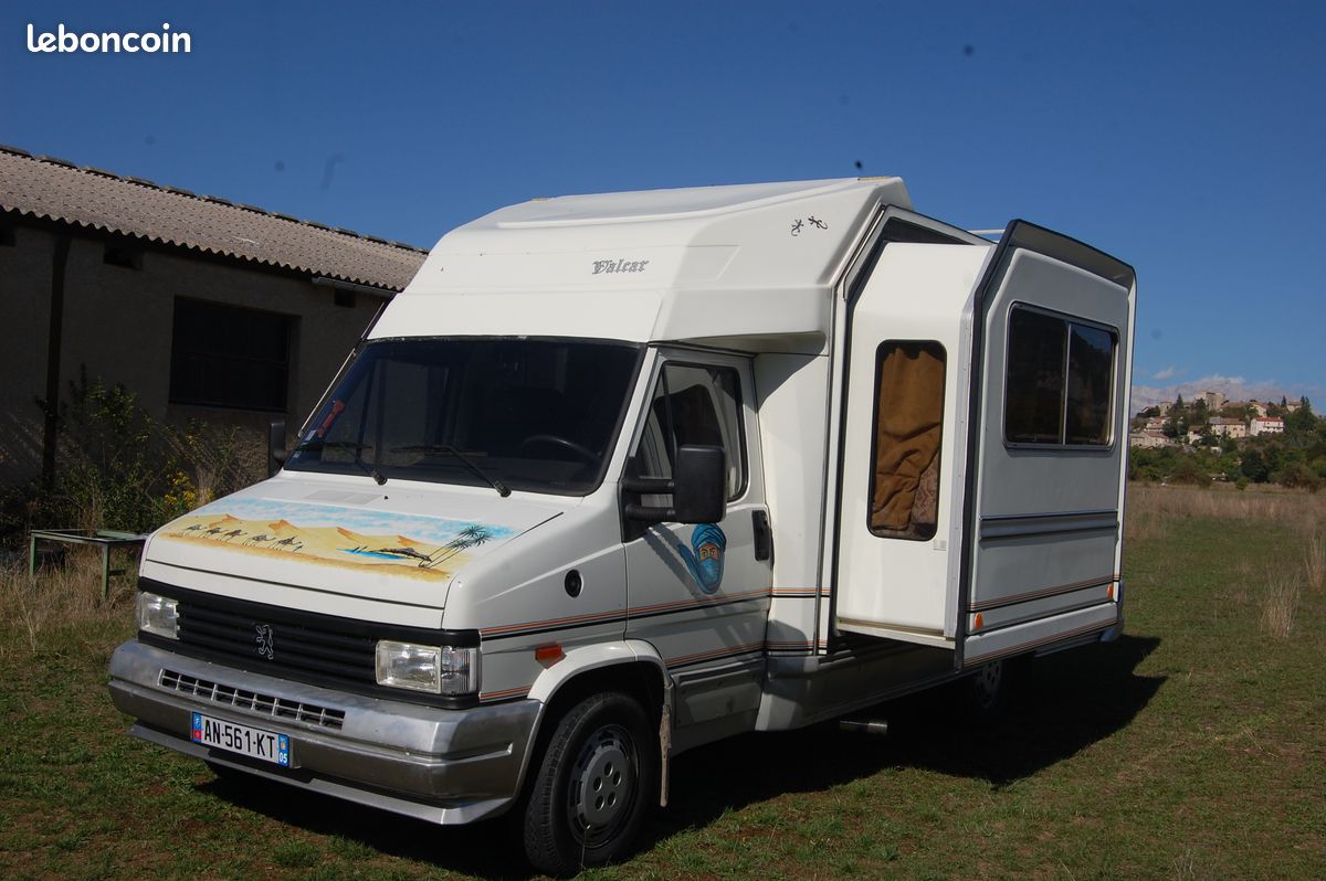

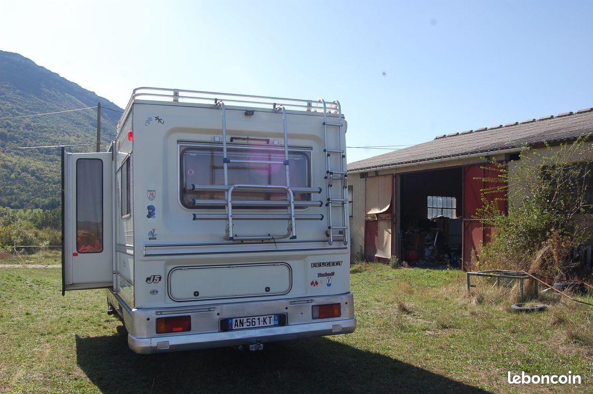

en attendant j'ajoute cette petite cave a pied escamotable sur le B a vendre en ce moment, un membre du forum a priori en est a l'origine, peut être même que ce topic a alimenté son imagination qui sait.
viewtopic.php?p=203909#p203909
ça vous rappelle rien ?
voyez donc le 2eme message de ce topic en premiere page :
marcodef a écrit : 30 mars 2009 08:58 ... J'avais réfléchi à un système simple d'ouverture (un châssis de baie à projection) avec un bout de toile de bâche, histoire de gagner les 40cm manquants à un couchage. Ultra facile à réaliser. Inconvénients: isolation à chiader pour ceux qui voyagent sous de basses températures et possibilités d'inquiétudes sur une vague histoire de sécurité pour les angoissés de l'attaque nocturne...sachant que le même principe en rigide n'est qu'à peine plus compliqué. A vos disqueuses, pinces à rivets et pistolet sicaflex :mrgreen:
edit hippo 23082023 ce qui est intéressant sur l'exemple du hy, au delà du coté anecdotique de l'objet bien sur, c'est qu'ils aient fait le choix d'une transation totale de carrosserie et pas uniquement du volume fonctionnel qui se serait retouvé visuellement en porte à faux, c'est certainement pour garder l'esthétique du véhicule vu de coté, ce qui, encore une fois est un peu anecdotique mais néanmoins rend la transfo quasi invisible vue de coté... bien entendu, des qu'on a un peu d'angle le fait que l'alignement visuel avec la roue qui elle reste en place ne se fait plus la supercherie est vite repérée.
mais je me pose la question justement de la pertinence: dans le cas d'un déplacement latérale de la porte lat .. ou déplacement horizontal de la zone hayon derriere... de faire de même: soit translater que la zone fonctionnelle recherchée ou au contraire conserver l'intégralité de la porte et la décaller entierement pour que visuellement, face a la porte, on ne perçoive pas vraiment que celle ci est sortie ...après tout, une porte latérale s'écarte déjà partiellement de son épaisseur avant de pouvoir tse translater sur le coté, c'est donc visuellement pas beaucoup plus choquant si cette porte se décale totalement de 20 ou 30 cm ... sauf que l'aspect "porte mal fermée" invite le rodeur a venir voir de plus pres s'il n'y a pas là justement une proie plus facile que les autres véhicules... ce qui oblige a soigner cet aspect et me rebute un peu toujours dans l'idée d'éviter d'attirer trop l'attention d'opportunistes...

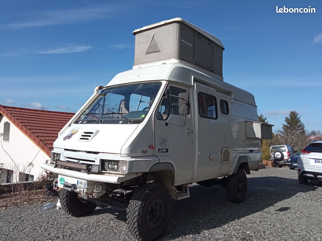

tiens, comme je tombe sur cette cellule cubique faite maison ça me fait me reposer la question: ok les pickup peuvent se prévaloir d'avoir une marchandise transportée et se dispenser ainsi des soucis d'homologation de carossage ... néanmoins il me semble que si le dépassement du hors tout du vehicule est autorisé a l'arriere,s'il est "suffisament bien visible on va dire" il me semble qu'il est interdit sur les cotés non ? auquel cas je me demande comment ils s'accomodent avec la loi, que ce soit cette autoconstruction ou un truc du commerce d'ailleurs ?
https://www.leboncoin.fr/caravaning/2225843740.htm
