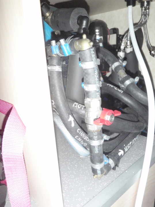

Bonjour Phil,
Désolé pour le temps de réponse je ne suis pas assidu en ce moment.
Sur mon fourgon il y a aussi un système chauffe eau-chauffage hydronic, avec reprise sur le liquide moteur.
Aucun problème à ce jour.
Il y a une dérivation avec une vanne et un "T" au niveau du radiateur du véhicule qui permet de couper la connexion si on ne veut pas que le moteur serve à chauffer l'eau/le chauffage, et une vanne au niveau du ballon qui permet de ne pas envoyer de chaleur dans les aérothermes si on ne veut pas de chauffage. Plus simple tu meurs.
Actuellement (Asie du SE) les aérothermes sont coupés, et je n'ai même pas branché l'hydronic, le chauffage via le moteur me permettant d'avoir toute l'eau chaude que je veux même en roulant tous les deux jours (on s'en sert juste pour la vaisselle).
Je te fais une photo et te mets çà en ligne dès que j'ai un moment (compte une semaine, pas sur d'avoir de connexion avant).
Pierre

Hello Phil,
Ci joint les photos promises. Cote moteur, je laisse les photos parler. Vu la localisation de la derivation, je pense qu’elle est faite au niveau du circuit de chauffage, je ne connais pas bien le circuit. Il y a en tout cas une vanne qui permet de ne pas envoyer le liquide de refroidissement vers le ballon si on ne le veut pas.
Concernant tes craintes sur la capacite de la pompe a eau a pousser cette masse supplementaire, je te rassure. Dans notre cas le ballon est tout a l’arriere du fourgon (6m donc) et on n’a jamais eu de soucis de chauffe moteur, et l’eau du ballon est chauffee en moins de temps qu’il n’en faut pour le dire.
Cote ballon, on voit les arrivees venant du moteur. Ce circuit permet donc exclusivement de chauffer l’eau du ballon a grace aux calories moteur. C’estla seule source de chaleur que nous utilisons actuellement, notre chaudiere hydronic n’est pas utilisee.
Cote ballon aussi, on voit les raccords vers la chaudiere, qui permettent eux aussi de chauffer le ballon. Une derivation est faite sur ce circuit, alimentant les aerostats, avec une vanne si on ne souhaite pas de chauffage.
Un commentaire : les deux derivations (celle sur le refroidissement moteur et celle sur les aerostats) ne comportent chacune qu’une vanne. Cela empeche la circulation de liquide, pas le transmission, minime, par conduction et convexion. Je pense que c’est ainsi car cela evite de mettre un vase d’expansion sur ces derivations. Par securite, je vais probablement mettre a l’occasion une seconde vanne sur la derivation de liquide de refroidissement moteur. Elle ne sera pas utilisee, sauf en cas de fuite sur la derivation, pour garder le refroidissement moteur.
Il est a noter que ce système fonctionne exactement a l’oppose de celui de Marc, dont la chaudiere est la source de chaleur, unique, que ce soit pour le ballon, les aerotherme, et si nécessaire le prechauffage moteur.
Ce sont deux solutions ne realisant pas la même fonction, a toi de voir ce que tu cherches.
Bonne suite a tous.

Bon j'ai fini mon couplage de la chaudière avec le circuit de refroidissement du moteur, au niveau efficacité c'est génial, quand on s'arrête il fait super chaud dans la caisse et surtout l'eau chaude sanitaire reste chaude pendant plus de 24h !
Par contre au niveau des vannes de séparation des deux circuits (celui de la cellule et celui du moteur) j'ai une interrogation !
Dans le montage initial (circuit de chauffage de la cellule assuré seulement par la chaudière) il y a un petit vase d'expansion...Problème lorsque je roule avec le couplage chauffage moteur, la pression envoyée dans le circuit par la pompe à eau du moteur fait fuir le liquide de refroidissement par le bouchon du petit vase d'expansion...
Donc, chaque problème ayant au moins une solution, j'ai installé une vanne en dessous de ce vase d'expansion fermant l'arrivée du liquide de refroidissement dans le vase lorsque je chauffe avec le circuit du moteur. La dilatation du liquide dans tout le circuit cellule et moteur étant amortie par le vase d'expansion d'origine du véhicule. Jusque là, tout va bien. Quand je roule, deux vannes ouvertes pour jumeler les deux circuits de chauffe et une vanne fermée (celle du petit vase d'expansion). A l'arrêt, c'est l'inverse: deux vannes fermées et une ouverte et je reprends le circuit de chauffe indépendant de la chaudière.
Par contre attention! Si à l'arrêt, moteur froid, donc calorstat fermé, je souhaite utiliser ma chaudière avec les vannes restées en position route, comme le circuit moteur/radiateur/vase d'expansion moteur ne peut pas se faire puisque le calorstat est fermé, comme la vanne sous le petit vase d'expansion est aussi fermée... la dilatation du liquide ne sera plus amortie par aucun vase d'expansion! Donc pour ceux qui adopterait un montage similaire ne pas se mélanger les pinceaux dans le maniement des vannes sous peine de surpression dans tous les circuits...
