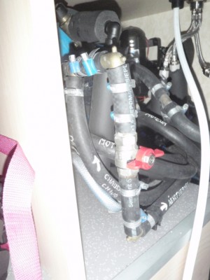

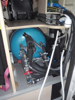

Hello Phil,
Ci joint les photos promises.

Ballon-vue generale
Ballon-vue generale
derivation aerothermes
Cote ballon, on voit les arrivees venant du moteur. Ce circuit permet donc exclusivement de chauffer l’eau du ballon a grace aux calories moteur. C’estla seule source de chaleur que nous utilisons actuellement, notre chaudiere hydronic n’est pas utilisee.
Cote ballon aussi, on voit les raccords vers la chaudiere, qui permettent eux aussi de chauffer le ballon. Une derivation est faite sur ce circuit, alimentant les aerostats, avec une vanne si on ne souhaite pas de chauffage.
Un commentaire : les deux derivations (celle sur le refroidissement moteur et celle sur les aerostats) ne comportent chacune qu’une vanne. Cela empeche la circulation de liquide, pas le transmission, minime, par conduction et convexion. Je pense que c’est ainsi car cela evite de mettre un vase d’expansion sur ces derivations. Par securite, je vais probablement mettre a l’occasion une seconde vanne sur la derivation de liquide de refroidissement moteur. Elle ne sera pas utilisee, sauf en cas de fuite sur la derivation, pour garder le refroidissement moteur.
Il est a noter que ce système fonctionne exactement a l’oppose de celui de Marc, dont la chaudiere est la source de chaleur, unique, que ce soit pour le ballon, les aerotherme, et si nécessaire le prechauffage moteur.
Ce sont deux solutions ne realisant pas la même fonction, a toi de voir ce que tu cherches.
Bonne suite a tous.

Par contre au niveau des vannes de séparation des deux circuits (celui de la cellule et celui du moteur) j'ai une interrogation !
Dans le montage initial (circuit de chauffage de la cellule assuré seulement par la chaudière) il y a un petit vase d'expansion...Problème lorsque je roule avec le couplage chauffage moteur, la pression envoyée dans le circuit par la pompe à eau du moteur fait fuir le liquide de refroidissement par le bouchon du petit vase d'expansion...
Donc, chaque problème ayant au moins une solution, j'ai installé une vanne en dessous de ce vase d'expansion fermant l'arrivée du liquide de refroidissement dans le vase lorsque je chauffe avec le circuit du moteur. La dilatation du liquide dans tout le circuit cellule et moteur étant amortie par le vase d'expansion d'origine du véhicule. Jusque là, tout va bien. Quand je roule, deux vannes ouvertes pour jumeler les deux circuits de chauffe et une vanne fermée (celle du petit vase d'expansion). A l'arrêt, c'est l'inverse: deux vannes fermées et une ouverte et je reprends le circuit de chauffe indépendant de la chaudière.
Par contre attention! Si à l'arrêt, moteur froid, donc calorstat fermé, je souhaite utiliser ma chaudière avec les vannes restées en position route, comme le circuit moteur/radiateur/vase d'expansion moteur ne peut pas se faire puisque le calorstat est fermé, comme la vanne sous le petit vase d'expansion est aussi fermée... la dilatation du liquide ne sera plus amortie par aucun vase d'expansion! Donc pour ceux qui adopterait un montage similaire ne pas se mélanger les pinceaux dans le maniement des vannes sous peine de surpression dans tous les circuits...
Messages : 2409
Re: branchement d'un chauffage Eberspacher à eau sur le circ
Message par Le Camioneur »
Bravo pour le montage!
Et pour le cerveau qui marche à fond pour ne pas se mélanger les pinceaux.
Moi je suis tête en l'air, mélangeur de pinceaux et absorbé par trop de choses en voyage pour penser à fermer/ouvrir des vannes, ouvrir/fermer des coupleurs-séparateurs et j'en passes. Je vais donc creuser la tête dans la l'atelier, là où elle n'est concentrée (sensé être :roll: ) que sur ça pour trouver une solutions plus simple.
En gros:
- moyen froid, chauffage cellule avec la chaudière.
- gros froid, chauffage de la cellule + moteur (mais pas le radiateur moteur) toute la nuit par ex.
En roulant, c'est le moteur qui chauffera le tout.
