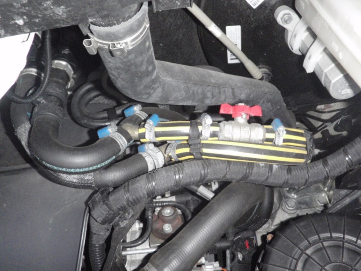

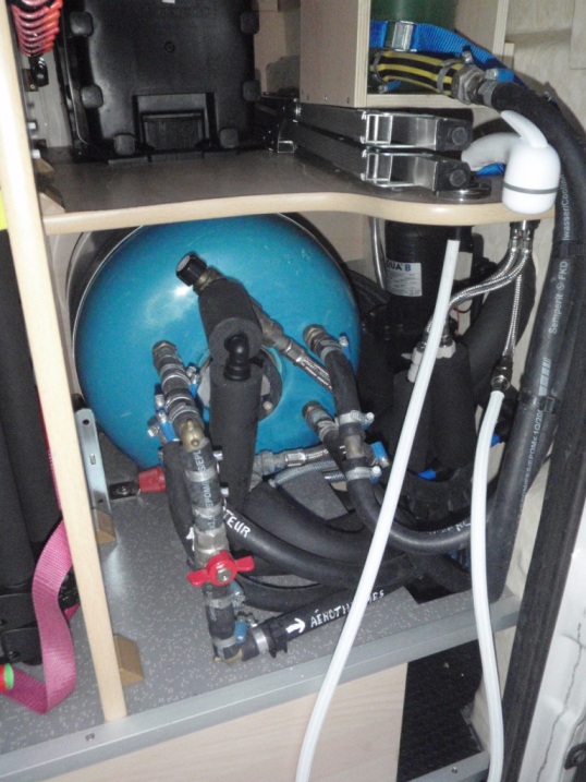

Sur mon fourgon il y a aussi un système chauffe eau-chauffage hydronic, avec reprise sur le liquide moteur.
Aucun problème à ce jour.
Il y a une dérivation avec une vanne et un "T" au niveau du radiateur du véhicule qui permet de couper la connexion si on ne veut pas que le moteur serve à chauffer l'eau/le chauffage, et une vanne au niveau du ballon qui permet de ne pas envoyer de chaleur dans les aérothermes si on ne veut pas de chauffage. Plus simple tu meurs.

Re: branchement d'un chauffage Eberspacher à eau sur le circ
Hello Phil,
Ci joint les photos promises. Cote moteur, je laisse les photos parler. Vu la localisation de la derivation, je pense qu’elle est faite au niveau du circuit de chauffage, je ne connais pas bien le circuit. Il y a en tout cas une vanne qui permet de ne pas envoyer le liquide de refroidissement vers le ballon si on ne le veut pas.
Concernant tes craintes sur la capacite de la pompe a eau a pousser cette masse supplementaire, je te rassure. Dans notre cas le ballon est tout a l’arriere du fourgon (6m donc) et on n’a jamais eu de soucis de chauffe moteur, et l’eau du ballon est chauffee en moins de temps qu’il n’en faut pour le dire.
Cote ballon, on voit les arrivees venant du moteur. Ce circuit permet donc exclusivement de chauffer l’eau du ballon a grace aux calories moteur. C’estla seule source de chaleur que nous utilisons actuellement, notre chaudiere hydronic n’est pas utilisee.
Cote ballon aussi, on voit les raccords vers la chaudiere, qui permettent eux aussi de chauffer le ballon. Une derivation est faite sur ce circuit, alimentant les aerostats, avec une vanne si on ne souhaite pas de chauffage.
Un commentaire : les deux derivations (celle sur le refroidissement moteur et celle sur les aerostats) ne comportent chacune qu’une vanne. Cela empeche la circulation de liquide, pas le transmission, minime, par conduction et convexion. Je pense que c’est ainsi car cela evite de mettre un vase d’expansion sur ces derivations. Par securite, je vais probablement mettre a l’occasion une seconde vanne sur la derivation de liquide de refroidissement moteur. Elle ne sera pas utilisee, sauf en cas de fuite sur la derivation, pour garder le refroidissement moteur.
Il est a noter que ce système fonctionne exactement a l’oppose de celui de Marc, dont la chaudiere est la source de chaleur, unique, que ce soit pour le ballon, les aerotherme, et si nécessaire le prechauffage moteur.
Ce sont deux solutions ne realisant pas la même fonction, a toi de voir ce que tu cherches.
Bonne suite a tous.

Pierre
