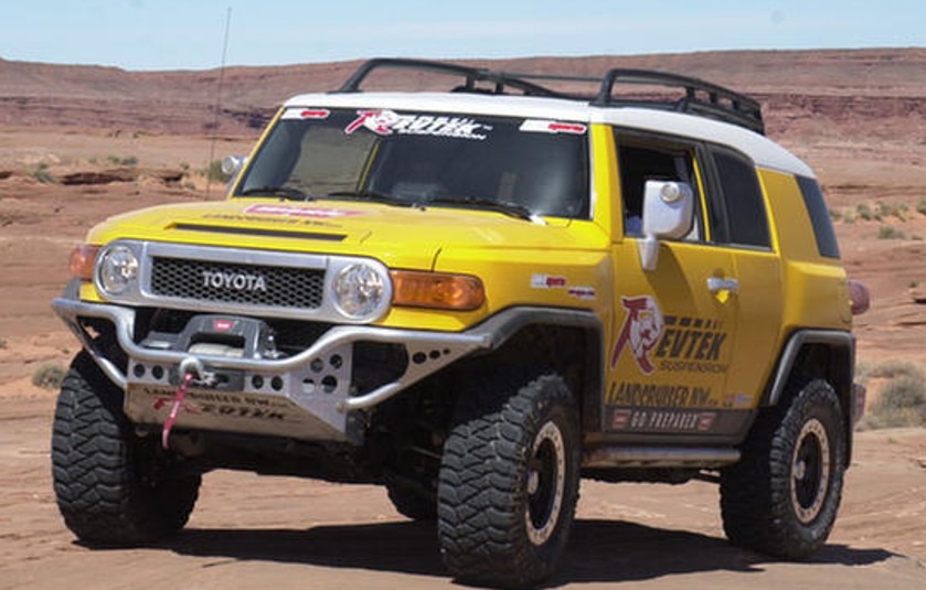

Bon, mon opinion, le renfort d'origine est une superbe pièce, si elle n'existait pas, il faudrait la faire comme cela !!!! :D juste avec quelques trous en sup, histoire d'alléger un peu mais sans toucher à la structure d'origine, par contre la platine du haut peut subir une cure d'amaigrissement dans sa partie du haute, ben comme sur la modif, mais pas avec des arrêtes vives, plutôt arrondies !!!!! le spoiler du dessous peut être supprimé histoire de gagner du poids ( des tubes qui ne servent à rien ), ainsi que les longues portés ( utiliser plutôt dans les phares d'origine, une ampoule vision + ( éclairage beaucoup plus blanc) , de plus certaines pièces peuvent êtres aussi allégées. Pour le treuil, c'est un choix ( le garder ou pas ), mais une corde plasma en remplacement du câbles ( pour le poids ) remplacer les rouleaux par un guide en alu, et c'est pas mal de poids qui part !!!! au final, toujours une super protection, moins de poids, et cela reste dans la configuration d'origine :D
Pourquoi enlever ce que les autres cherchent à faire :?: :?: :?: :?: ( voir les photos!!!! surtout le Toy jaune ) en plus, il faut refaire des pièces hyper renforcées ( pour gagner quoi en poids ???? ) ...........Voila mon avis.............. :D :wink: Faut plutôt supprimer les marches pieds pour monter dans le véhicule !!! ( un peu d'exercice cela ne fait pas de mal pour garder la forme !!!! :mrgreen:

Dan a écrit :Bon, mon opinion, le renfort d'origine est une superbe pièce, si elle n'existait pas, il faudrait la faire comme cela !!!! :D juste avec quelques trous en sup, histoire d'alléger un peu mais sans toucher à la structure d'origine, par contre la platine du haut peut subir une cure d'amaigrissement dans sa partie du haute, ben comme sur la modif, mais pas avec des arrêtes vives, plutôt arrondies !!!!! le spoiler du dessous peut être supprimé histoire de gagner du poids ( des tubes qui ne servent à rien ), ainsi que les longues portés ( utiliser plutôt dans les phares d'origine, une ampoule vision + ( éclairage beaucoup plus blanc) , de plus certaines pièces peuvent êtres aussi allégées. Pour le treuil, c'est un choix ( le garder ou pas ), mais une corde plasma en remplacement du câbles ( pour le poids ) remplacer les rouleaux par un guide en alu, et c'est pas mal de poids qui part !!!! au final, toujours une super protection, moins de poids, et cela reste dans la configuration d'origine :D
merci dan pour cet exercice :wink:
en fait le pare choc par lui même (partie droite et gauche) ne sont pas très lourdes, notament les parties que tu proposes d'ajourer sont des pièces plastique qu'on peut même tout bonnement suprimer mais pour un gain de poids minime.
je suis soulagé de ne plus avoir cet éperons à l'avant de mon camion pour les raisons évoquée plus haut: c'était carrément menaçant. j'ai vu un unimog Pompier ce weekend qui avait éxactement le même appendice mais à l'échelle 2 (vu la taille du treuil) et ça fait très peur.
en cas e choc il ne fait aucun doute que j'aurais explosé tout sur le véhicule en face, mais en cas de choc avec un mur un arbre...je pense qu'à plus de 30km/H
on ne récupère que le camion mais pas les occupants :roll: aucune déformation possible vu l'épaisseur des tôles.
j'admet que mon radiateur est beaucoup plus vulnérable maintenant mais je suis plus tranquille. si je remonte le treuil j'aimerais qu'il soit en retrait.
malheureusement sa taille m'interdit un montage type:voir ci dessous
et encore l'écubier gagnerai à être remplacé par une plaque arrondie comme tu suggérais.
Pascal

Oui il faut pas trop toucher le sabot du bas, par contre il faut ajourer le sabot du haut pour faciliter la déformation en cas de choc, il faut aussi ajourer au niveau de la sortie du treuil, et ajouter des petites grilles en alu pour protéger le radiateur !!!!
Heu le dessin n'est pas terrible, mais cela donne une idée :wink:
Pour ma part c'est dans cette direction que j'irai !!!! :roll:
Sur un Mog et un SCAM .........
