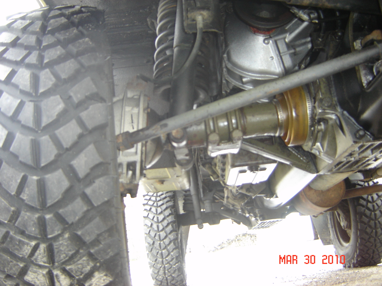

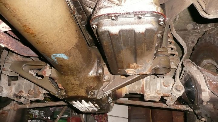

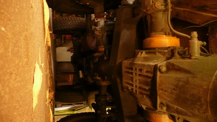

voyez plutôt, des carters boulonnés entre eux, reliés par du tube façon pipeline...c'est le châssis du Pinz (celui de Nomade)
Pascal

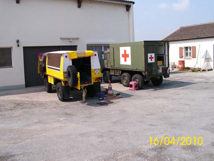

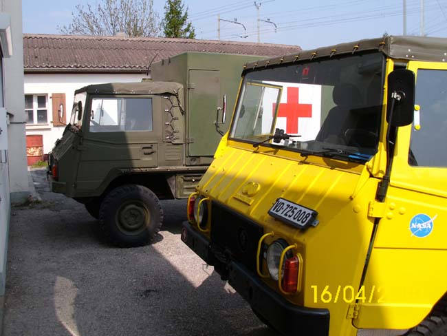

Mon premier Pinz roulant mais non immatriculable (civile DDE suisse)
Le deuxieme origine armée suisse (vente aux enchères Thune)

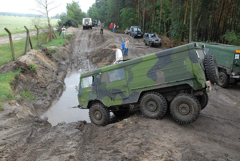

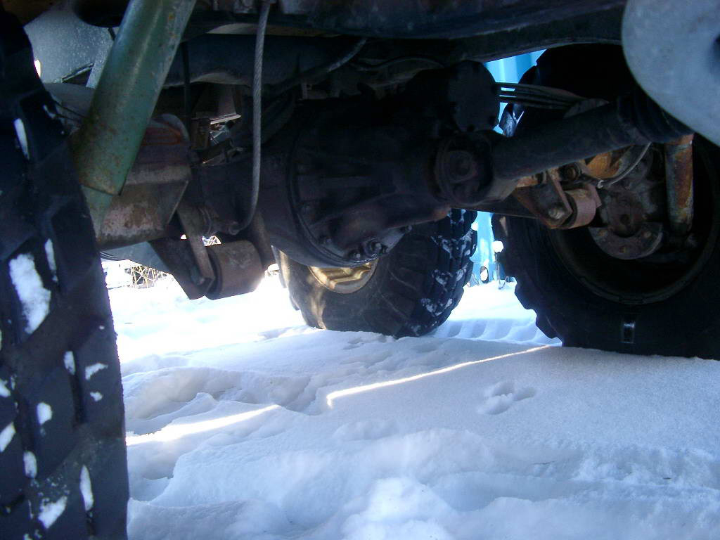

reference a la dernière photo ca sert a quoi d'avoir 3 ponts quand seul 2 touchent en off road :| :?:
http://bremach.free.fr
bestposter
bestposter
Messages : 19902
Re: l'étonnant châssis du pinzgauer
taiwan1fr a écrit :reference a la dernière photo ca sert a quoi d'avoir 3 ponts quand seul 2 touchent en off road :| :?:
ouai Yann, mais on peut aussi se poser la question dans l'autre sens: si je retire le deuxieme pont il y a des chances pour que l'angle ventral ne permette pas de passer...et si en revanche on retire le troisieme qui est en l'air sur l'image...il y a des chances pour que ce soit l'angle de sortie qui ne permette pas de passer.
moralité, à moins de cantoner la longueur du véhicule à un petit porte à faux derriere le deuxieme essieu...
accessoirement quand c'est pas aussi accidenté, tu bénéficies d'une répartition de la charge (comme sur tout camion à trois essieux)
et de la motricité accrue lorsque toutes les roues sont au sol, ce qui est tout de même le cas la majorité du temps car quaque demi essieux est indépendant comme on le voit sur les images du châssis, (pas de pont rigide) c'est un peu l'ultime étape avant les chenilles dont la vitesse et l'utilisation sont limitée quand même.
enfin, voilà ce que j'en pense à chaud comme ça, mais je suis sur que d'ardents défenseurs du 6x6 ou 8x8 auraient des arguments plus convaincants.
après il y a aussi des inconvénients, comme l'absence de différentiel entre l'essieu 2 et 3 qui sont contraints de tourner à la même vitesse, donc ripage et usure de pneus dans les virages sérrés sur surface adhérente...
Mais j'aime bien ce genre de remarque qui poussent à se poser des questions dont les réponses ne sont pas forcément abouties pour tous,
il y a matière à débattre.

Tiens maintenant qu'on est un peu plus calés sur la question, les photos que tu as mis du véhicule en acrobatie montrent un Volvo C306 et pas un Pinz 6x6 :wink:

ouai en effet, elle étaient dans un "lot" d'image que j'ai recu de platypus j'ai même pas fait gaffe que le nom était volvo sur les photos et d'ailleurs je ne sais pas non plus pourquoi je les ai collé là...
mais il me semble que c'est un clone malgré tout...

et oui exact un volvo C306, un peu plus large que le pinz et plus long aussi

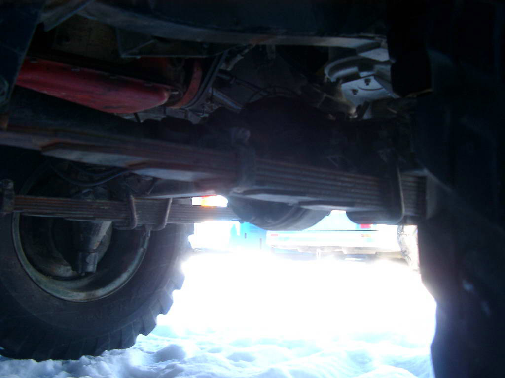

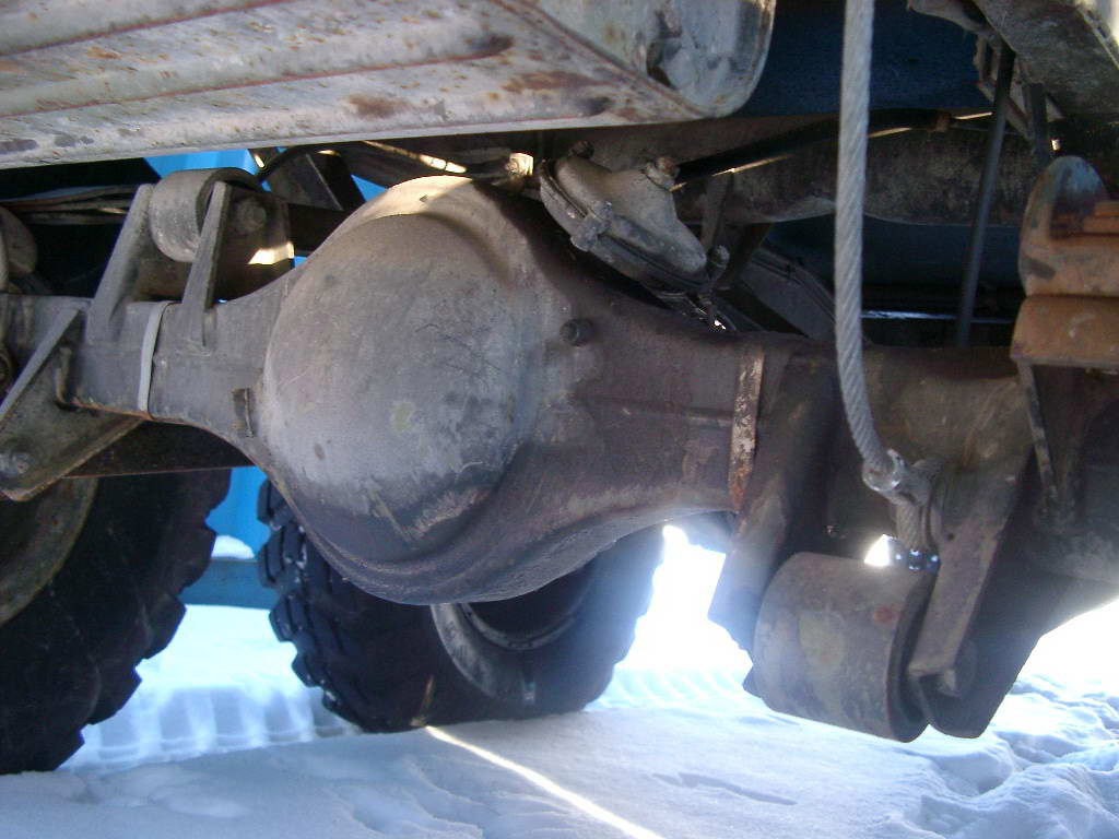

Du coup il reste debout !... :D Le Pinz a été conçu pour les chemins de montagne, souvent étroits. Pour Volvo le challenge était différent et ils ont bien réussis. A part les ponts portiques rigides qui durcissent trop l'engin, limitent les débattements et le confort. Mais c'est un bel outil, dans tous les cas.
1er pont Ar
1er pont Ar
pont AV
pont AV
pont AV
pont AV
2è pont AR
2è pont AR

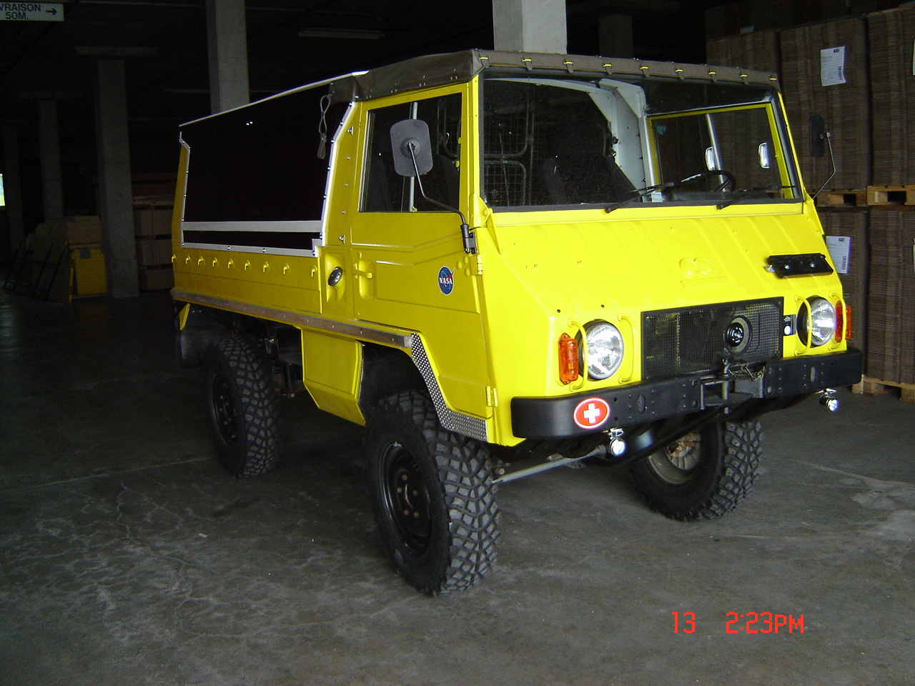

Quelques illustrations...
Enfi terminé après des mois de labeur
châssis du 710
châssis du 710
Avec son nouveau grand frère encore tout vert

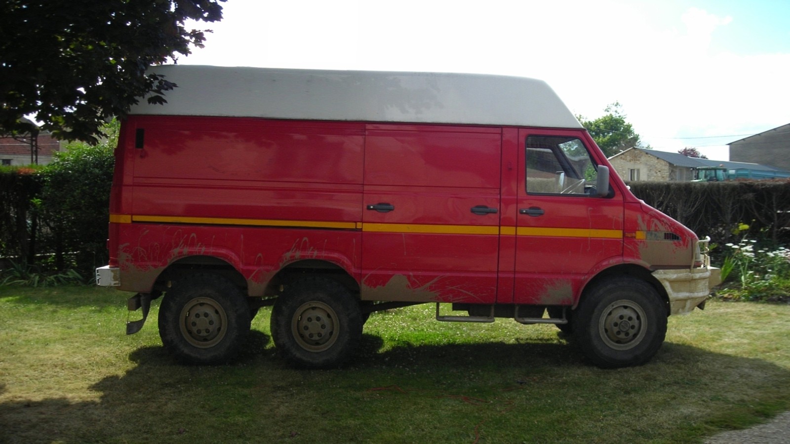

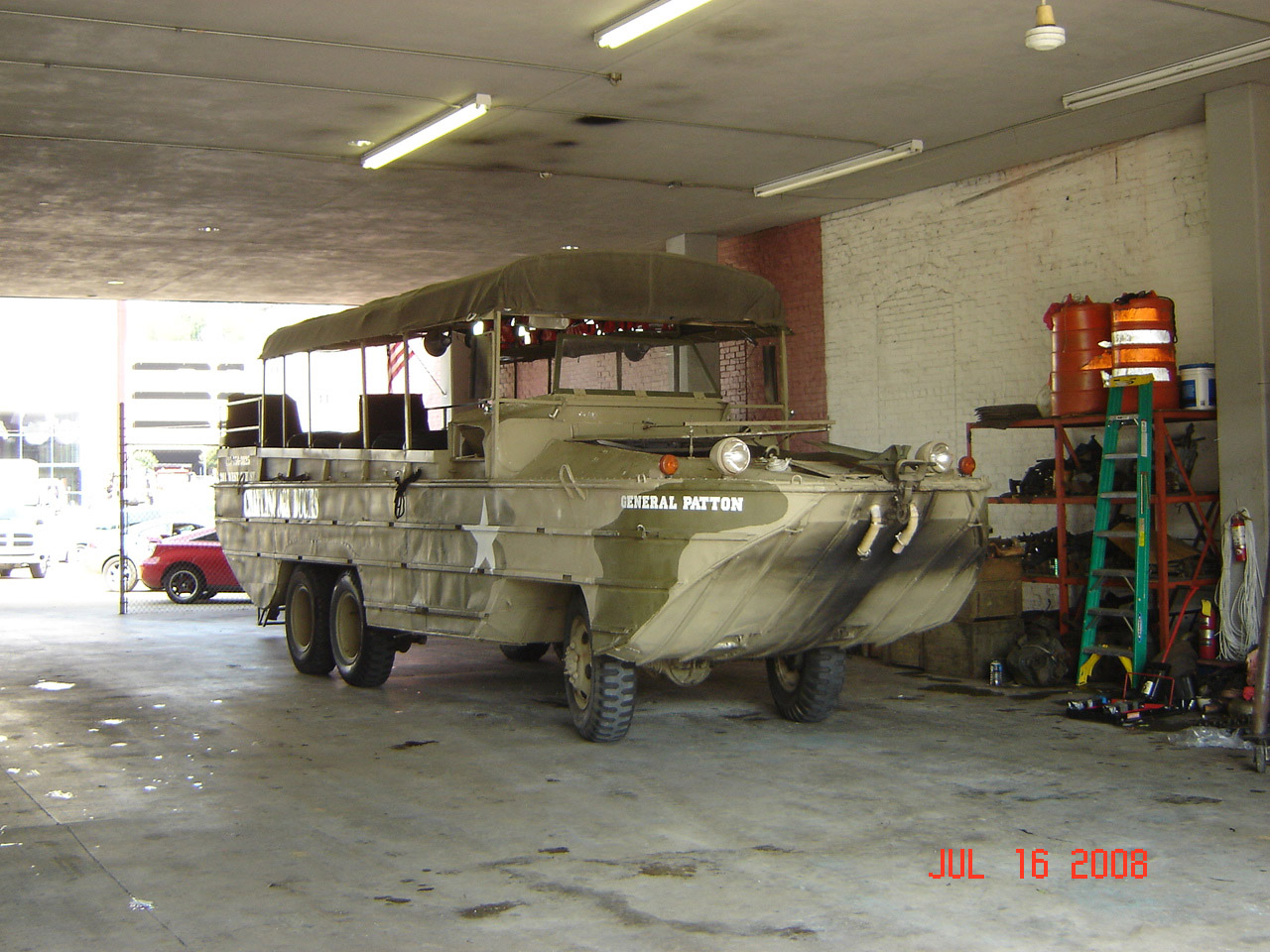

Et le... 3x2 vous connaissez ???
Souvenir du Tennessee
Et c'est aussi un 6x6
Souvenir d'Algérie
Souvenir d'Algérie
Oui, c'est moi plus jeune, déjà en 6x6...
