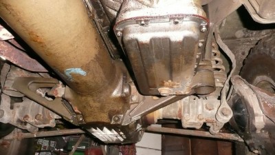

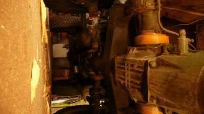

Voyez plutôt, des carters boulonnés entre eux, reliés par du tube façon pipeline... C'est le châssis du Pinz (celui de Nomade)

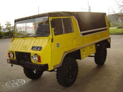

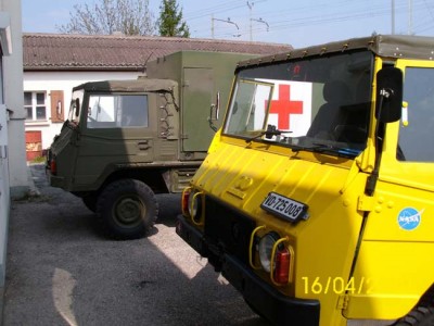

Mon premier Pinz roulant mais non immatriculable (civil DDE suisse)
Le deuxième origine armée suisse (vente aux enchères Thune)

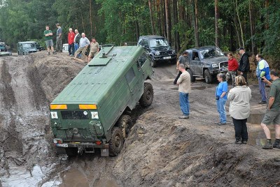

Quelques acrobaties
juste pour le plaisir...

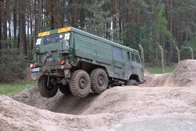

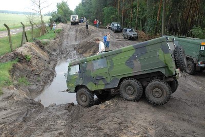

Référence à la dernière photo : ça sert à quoi d'avoir 3 ponts quand seul 2 touchent en off-road ? :| :?:
http://bremach.free.fr
Messages : 22384
Re: l'étonnant châssis du pinzgauer
Ouais, Yann, mais on peut aussi se poser la question dans l'autre sens : si je retire le deuxième pont il y a des chances pour que l'angle ventral ne permette pas de passer... et si en revanche on retire le troisième qui est en l'air sur l'image... il y a des chances pour que ce soit l'angle de sortie qui ne permette pas de passer.
Moralité, à moins de cantonner la longueur du véhicule à un petit porte-à-faux derrière le deuxième essieu...
Accessoirement, quand ce n'est pas aussi accidenté, tu bénéficies d'une répartition de la charge (comme sur tout camion à trois essieux) et de la motricité accrue lorsque toutes les roues sont au sol, ce qui est tout de même le cas la majorité du temps car chaque demi-essieux est indépendant comme on le voit sur les images du châssis (pas de pont rigide). C'est un peu l'ultime étape avant les chenilles dont la vitesse et l'utilisation sont limitées quand même.
Enfin, voilà ce que j'en pense à chaud comme ça, mais je suis sûr que d'ardents défenseurs du 6x6 ou 8x8 auraient des arguments plus convaincants.
Après, il y a aussi des inconvénients, comme l'absence de différentiel entre l'essieu 2 et 3 qui sont contraints de tourner à la même vitesse, donc ripage et usure de pneus dans les virages serrés sur surface adhérente...
Mais j'aime bien ce genre de remarque qui pousse à se poser des questions dont les réponses ne sont pas forcément abouties pour tous.
Il y a matière à débattre.

Tiens maintenant qu'on est un peu plus calés sur la question, les photos que tu as mis du véhicule en acrobatie montrent un Volvo C306 et pas un Pinz 6x6 :wink:
Comme quoi, on aurait bien besoin d'un petit comparatif !
Messages : 22384
ouai en effet, elle étaient dans un "lot" d'image que j'ai recu de platypus j'ai même pas fait gaffe que le nom était volvo sur les photos et d'ailleurs je ne sais pas non plus pourquoi je les ai collé là...
mais il me semble que c'est un clone malgré tout...

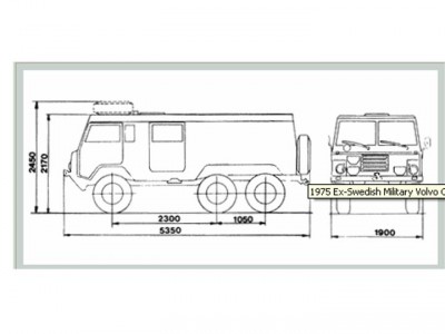

et oui exact un volvo C306, un peu plus large que le pinz et plus long aussi
cote de l'engin

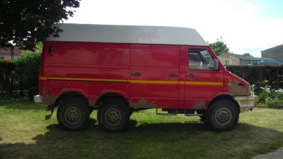

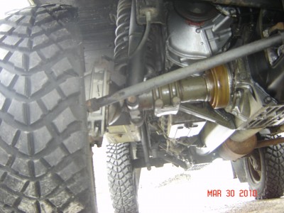

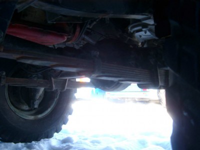

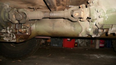

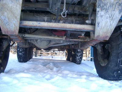

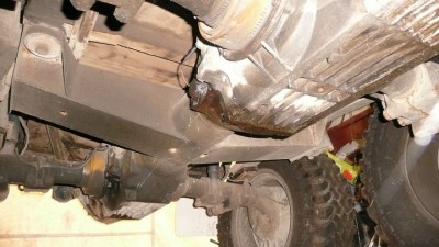

Du coup il reste debout !... :D Le Pinz a été conçu pour les chemins de montagne, souvent étroits. Pour Volvo le challenge était différent et ils ont bien réussis. A part les ponts portiques rigides qui durcissent trop l'engin, limitent les débattements et le confort. Mais c'est un bel outil, dans tous les cas.

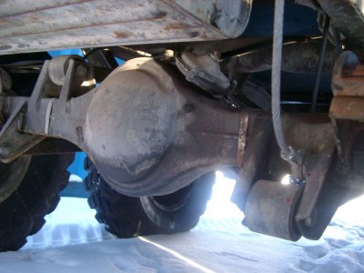

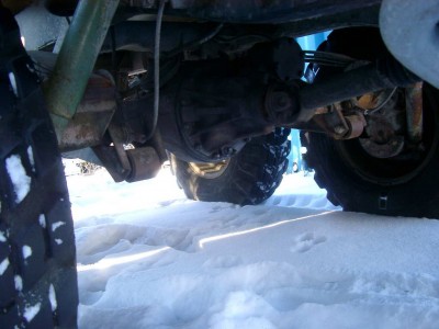

1er pont Ar
1er pont Ar
pont AV
pont AV
pont AV
pont AV
2è pont AR
2è pont AR

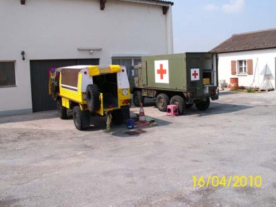

Quelques illustrations...
Enfi terminé après des mois de labeur

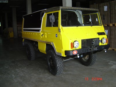

châssis du 710
châssis du 710
Avec son nouveau grand frère encore tout vert

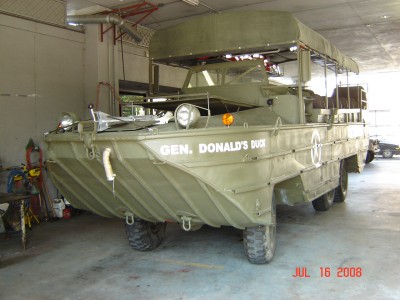

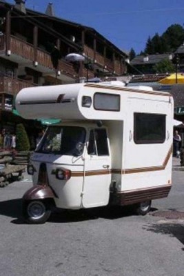

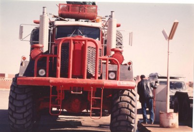

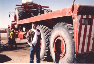

Et le... 3x2 vous connaissez ???
Souvenir du Tennessee
Et c'est aussi un 6x6
Souvenir d'Algérie
Souvenir d'Algérie
Oui, c'est moi plus jeune, déjà en 6x6...
