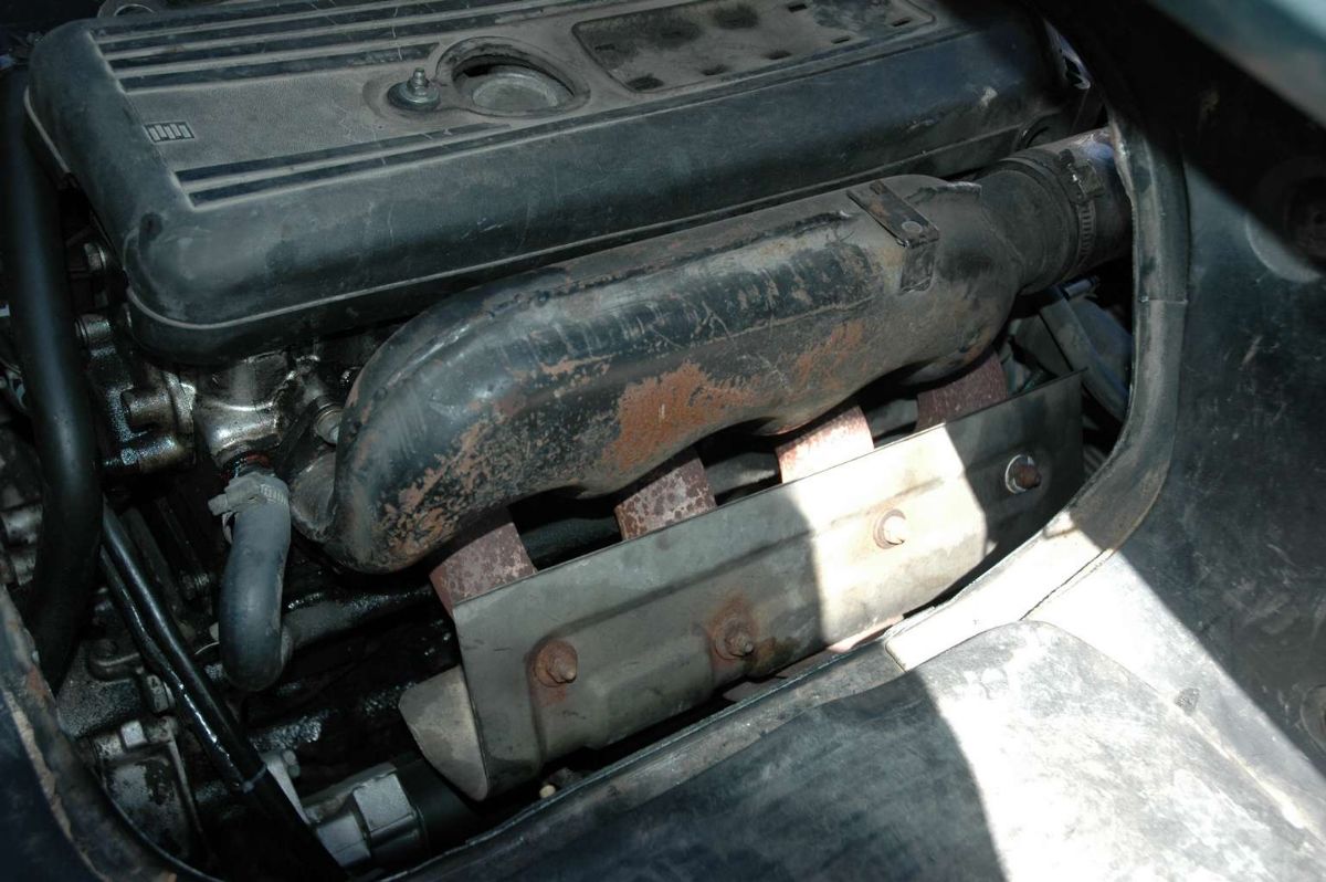

aujourd'hui je suis alle chercher un intercooler B120 (45euros) mais il manque les 2 pipes alu et la pipe d'admission ( facultatif si percage possible). Donc si quelqu'un du coin a un "tuyau" pour les pipes.........je suis toujours sur Valenciennes.
Phil

Pour les pipes qu'il te manque tu peux peut-être partir de celle d'origine (turbo>collecteur) pour la détourner vers l'intercooler, et trouver un collecteur de B80 pour remplacer le tien, car ils ont une entrée d'air ronde donc facilement connectable à un tuyau:
Il faut voir si ça passe mais à priori ça doit aller et l'arrivée d'air est placée pile au bon endroit.
Enfin c'est une idée !
