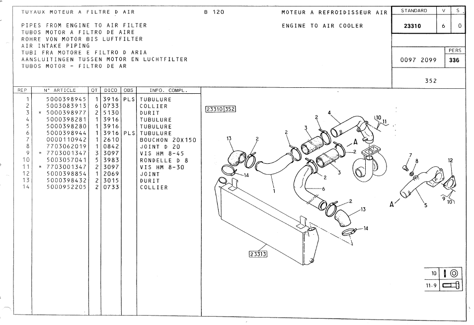

Suite à la discussion sur le montage d'un intercooler chez nos camarades Ivéco (commencez par lire ça si ce n'est pas déjà fait, il y a 11 pages actuellement mais c'est une mine d'infos générales), j'ai décidé de me lancer moi aussi dans le montage.

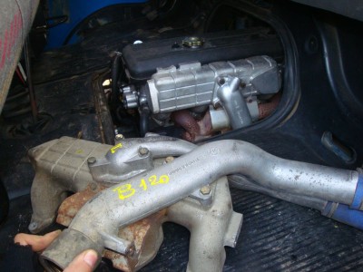

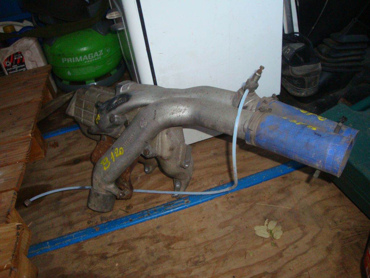

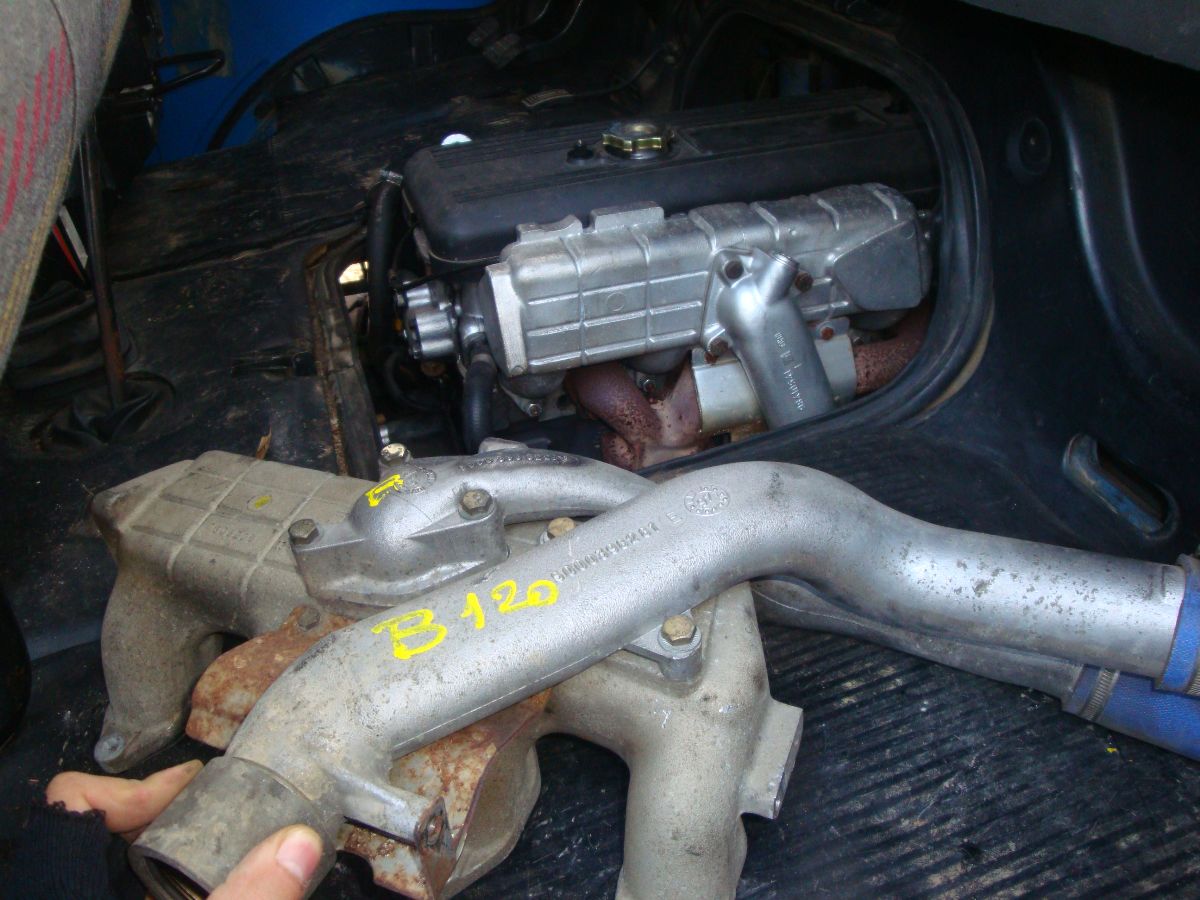

Voilà les pièces que j'ai pu avoir en casse pour 150€ :
Au passage je récupère aussi la fameuse bougie FlamStart qui réchauffe l'air d'admission pour les démarrages à froid, dans la gamme des B il n'y a que le 120 qui en soit équipé.
Pour mon montage je ne pourrai pas récupérer la fonction "gasoil" vu que je n'ai pas l'électrovanne qui va avec, ni le boitier qui la pilote, ni le faisceau électrique qui va bien, je pense juste mettre un interrupteur au tableau de bord pour l'actionner. Peut-être que je bricolerai un système pour envoyer un peu de gasoil manuellement, je ne sais pas encore, ce sera pour plus tard.

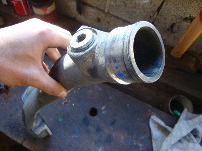

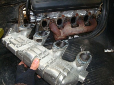

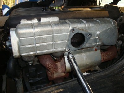

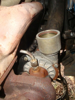

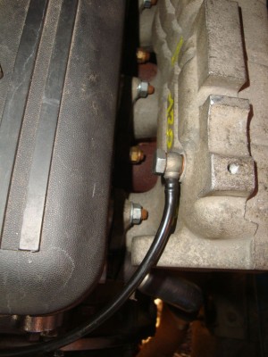

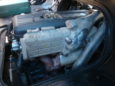

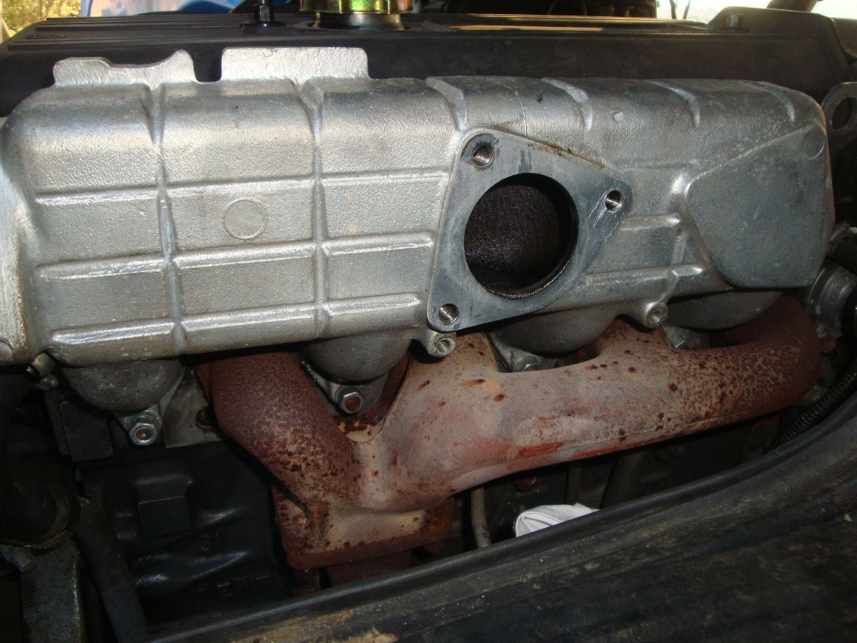

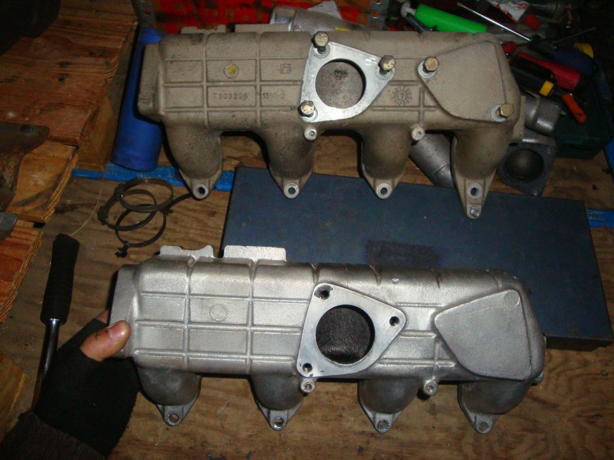

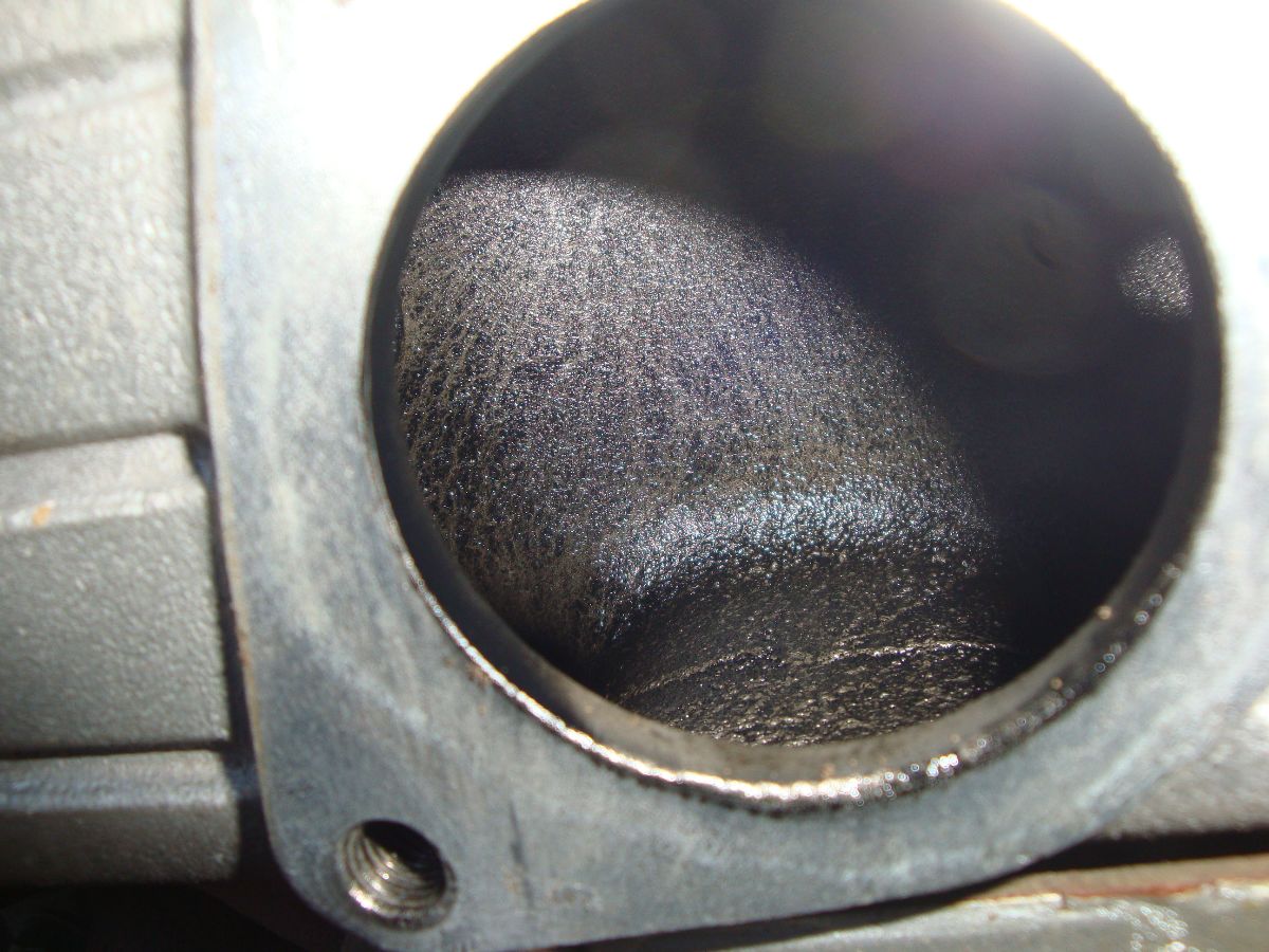

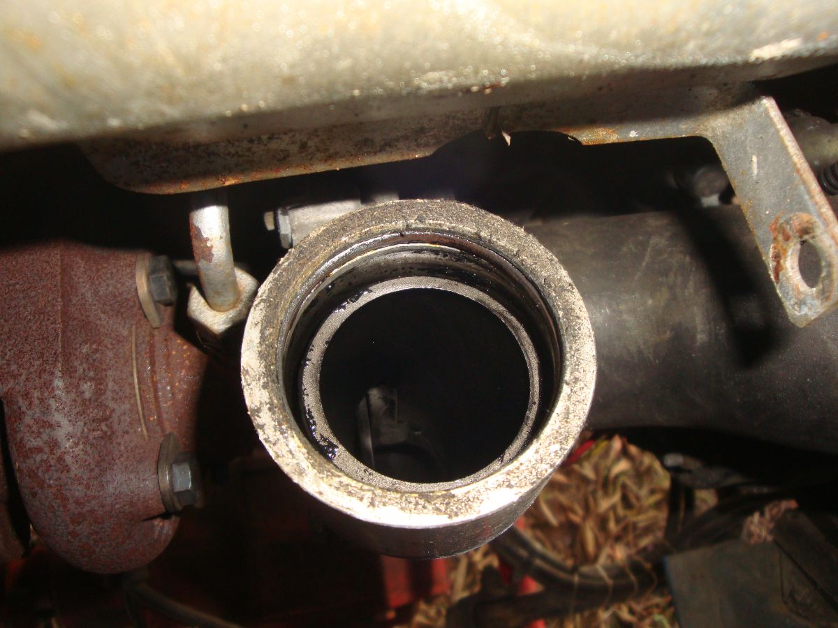

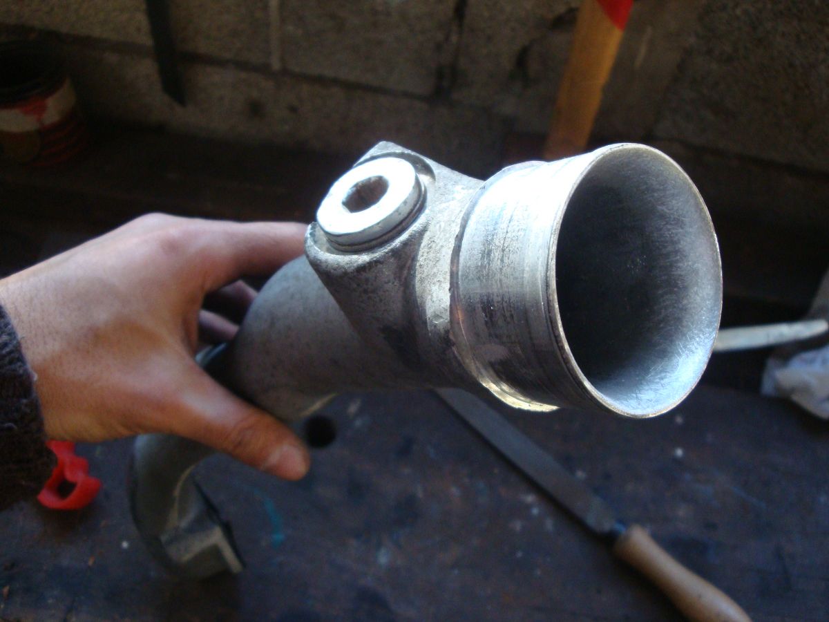

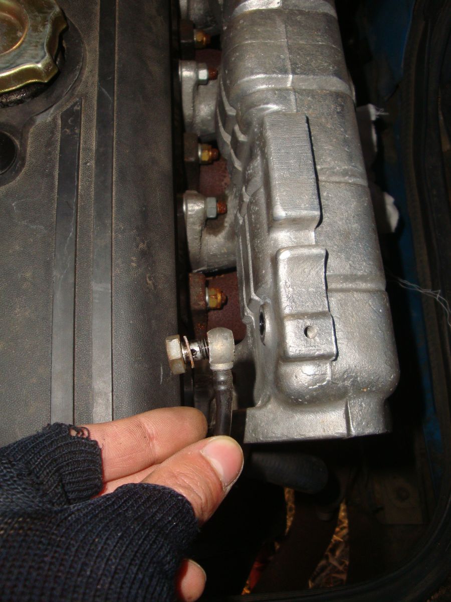

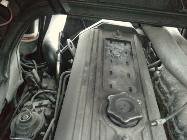

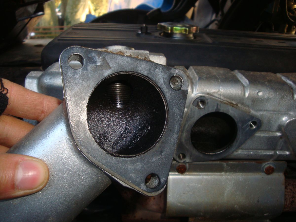

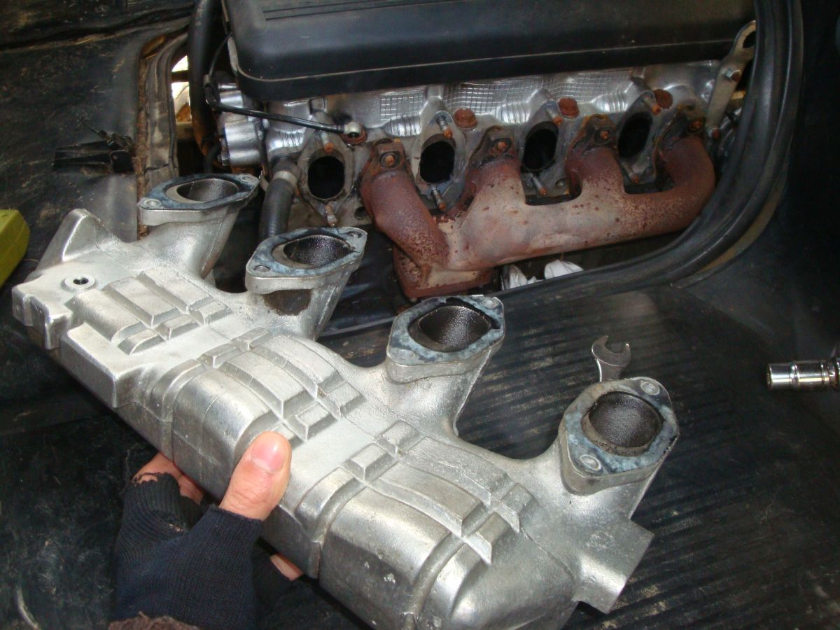

Je pensais pouvoir changer simplement la pipe d'admission et garder mon collecteur, mais il y a sur le collecteur du B120 deux goujons en plus pour fixer la tubulure trubo>intercooler : Allez c'est parti on démonte la pipe d'admission, 3 boulons sur la tête + 1 au niveau de la plaque de protection thermique, le joint a tendance à rester collé et à se déchirer par endroits, il faudra le changer : Le conduit était un peu gras, pas de traces d'huile liquide mais un peu gras dans toute la pipe, jusqu'au collecteur lui même.
A priori ça serait un peu d'huile qui passe par le palier du turbo, mais pas quoi s'affoler il paraît que c'est courant. La sortie du turbo : Débrancher la vis banjo de la durit de correction d'injection : Démonter la plaque de protection thermique : ...ce qui révèle que les écrous du collecteur d'admission qui étaient derrière ne sont pas super accessibles

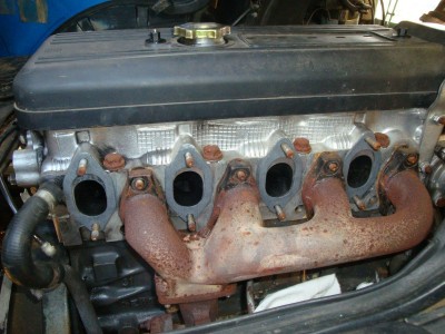

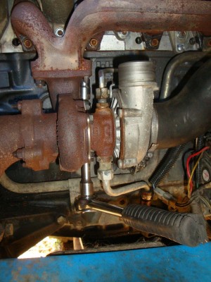

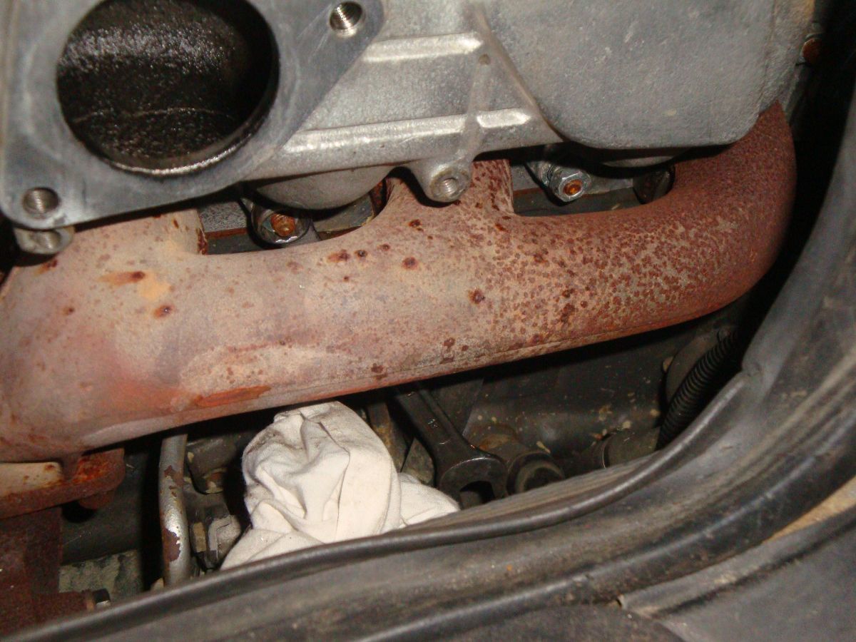

Protéger le turbo pour ne pas que des saletés tombent dedans, le collecteur d'échappement en particulier est plein de rouille qui ne demande qu'a entrer dans le turbo :

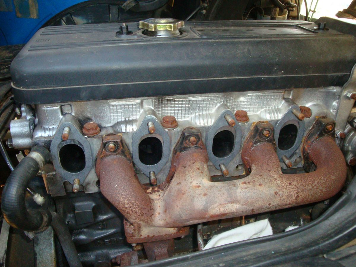

Pour avoir ce point de vue il faut enlever cette plaque, c'est impératif pour accéder au moteur :

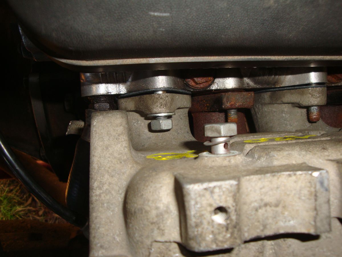

Démonter le collecteur, pas de problème pour la plupart des écrous, juste deux qui sont difficilement accessibles, mais du bout des doigts et petit à petit on finit par y arriver, d'ailleurs je vous mets une photo pour laquelle vous me remercierez si vous vous lancez là dedans :
Une fois tous les écrous enlevés, déception, le collecteur d'échappement gène, impossible de retirer le collecteur d'admission
On se remotive, et se prépare à tenter de dévisser les écrous du collecteur d'échappement, il y a les 8 sur le bloc moteur et il faut aussi dévisser les 4 qui relient le collecteur au turbo. Une fois dévissé, le collecteur d'échappement ne peut pas s'enlever complètement mais il bouge suffisamment pour laisser sortir celui d'admission : B120 en haut et B90/110 en bas : Changer les joints : Nettoyer les plans de joints sur le bloc et sur le nouveau collecteur, positionner les nouveaux joints et présenter le collecteur : Remettre les écrous sans oublier les rondelles et serrer au couple préconisé (voir tableau en fin de post) Refixer le collecteur d'échappement au bloc moteur et au turbo : Rebrancher la durit de correction d'injection : Retirer la bague du turbo pour un contrôle de l'état des joints toriques et un petit nettoyage : Positionner la tubulure turbo>intercooler et la tôle de protection thermique : Monter les boulons au frein filet et serrer au couple préconisé : Pour la tubulure intercooler>collecteur je me suis laissé embarquer par mes souvenirs de bidouillage de scooter

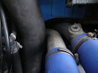

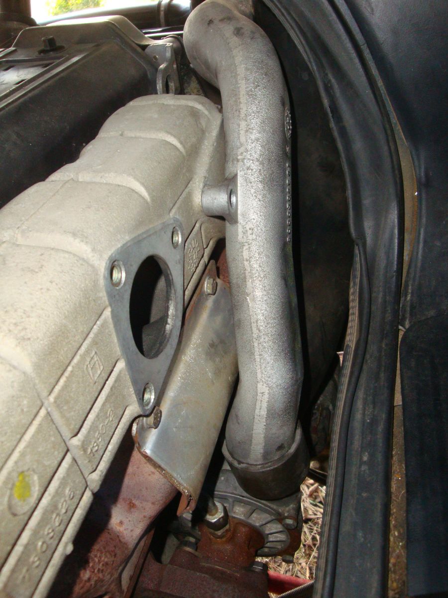

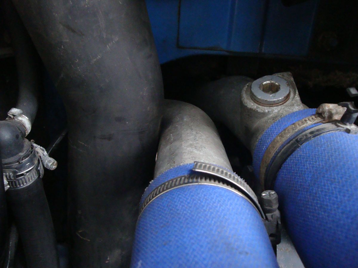

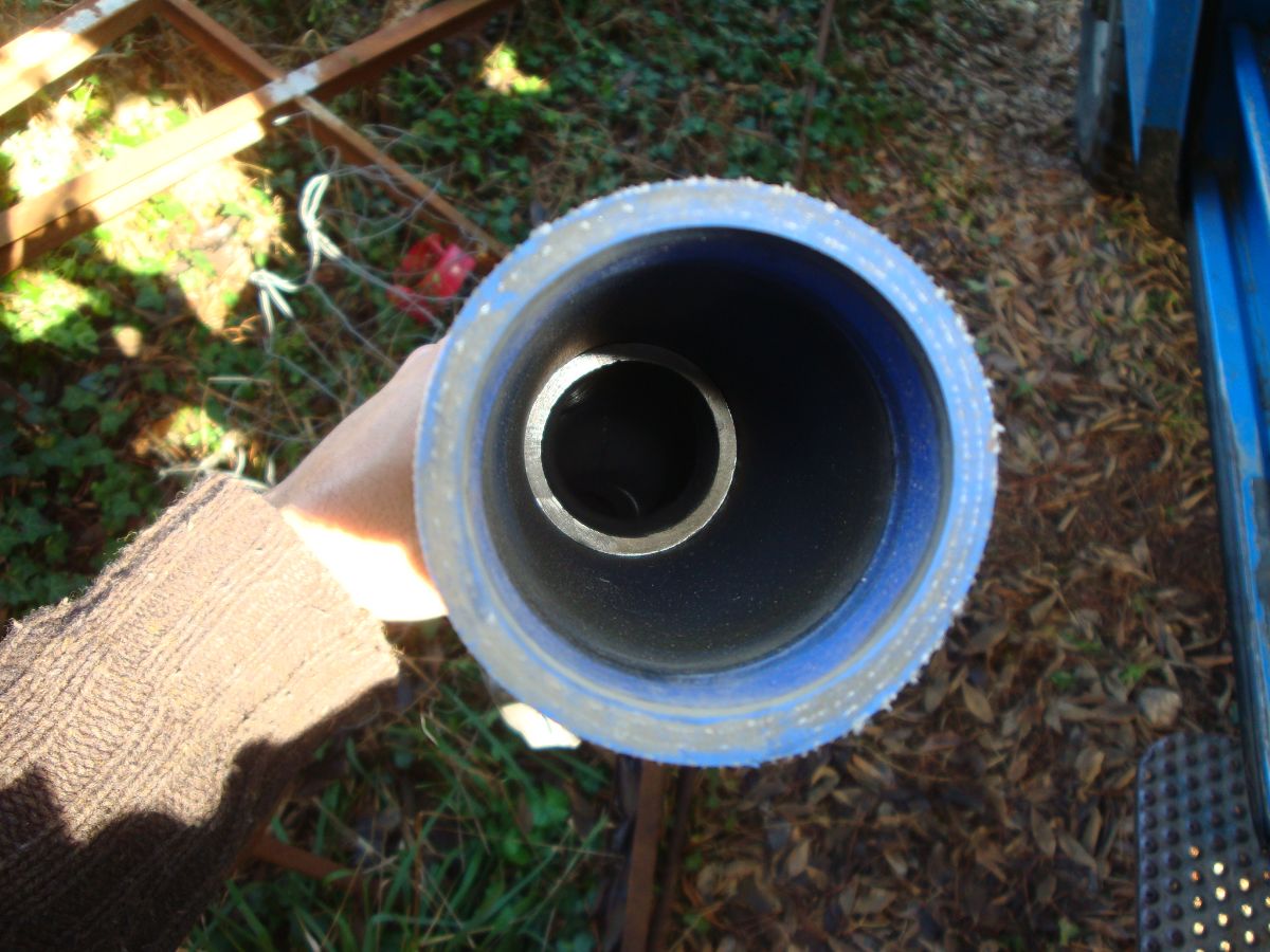

Voilà à quoi est confronté le flux d'air quand il sort de l'intercooler : Je trouvais ça trop brutal et il y avait la lime qui me faisait de l'oeil... Voilà, pffou je pense que je vais bien gagner 20cv avec ça

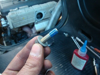

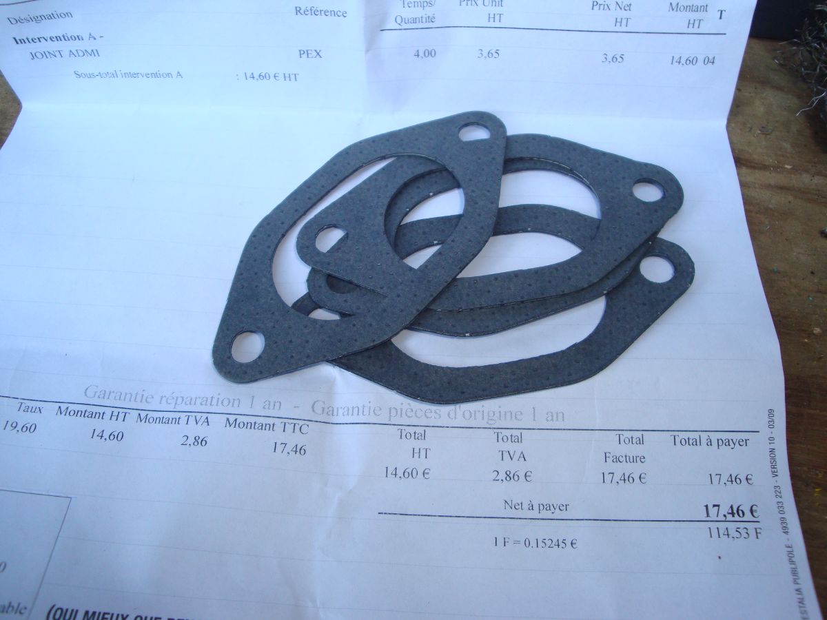

Fixer la tubulure sur le collecteur en ayant au préalable changé le joint, nettoyé les plans de joints et mis du frein filet sur les boulons : Voilà c'est monté, reste à installer l'intercooler, je continuerai le post plus tard.

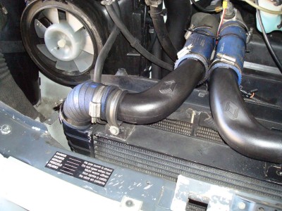

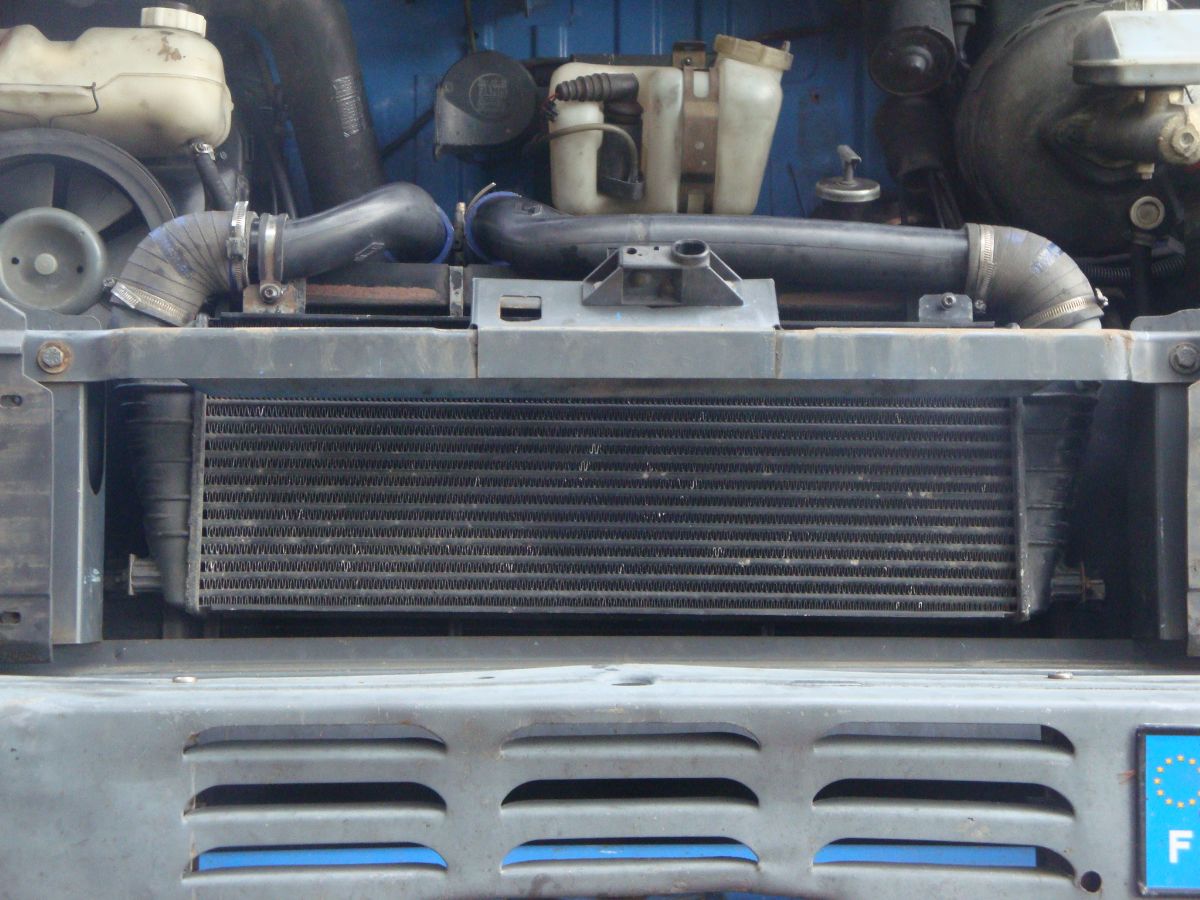

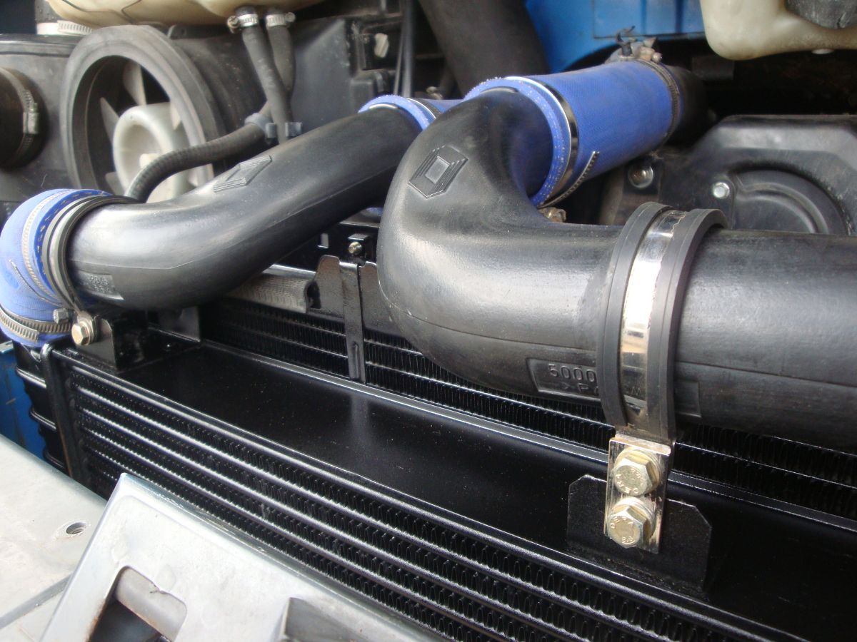

- Pose de l'intercooler

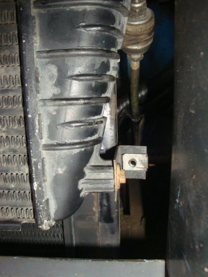

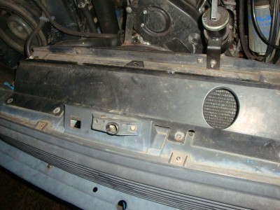

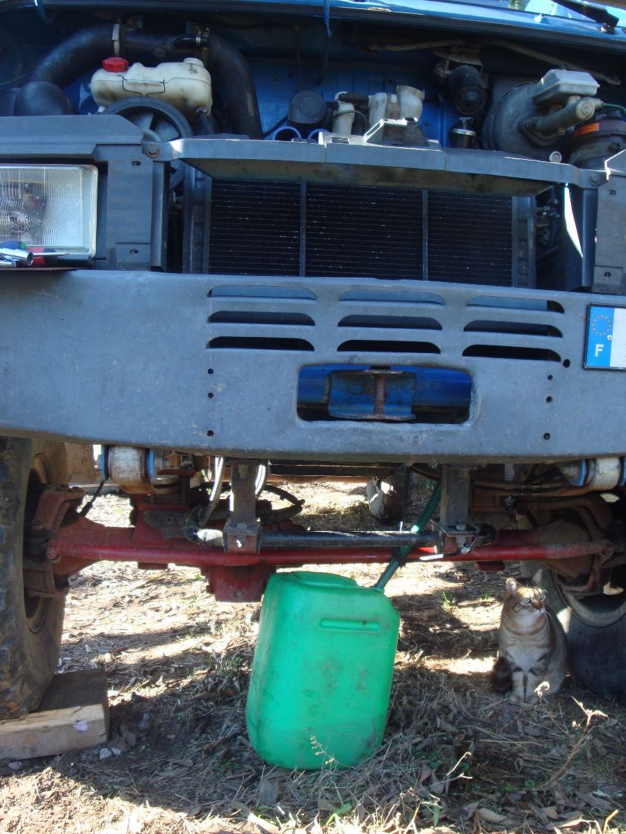

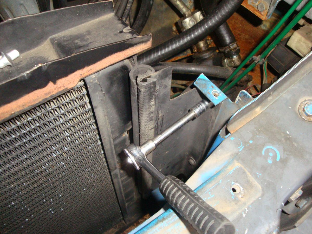

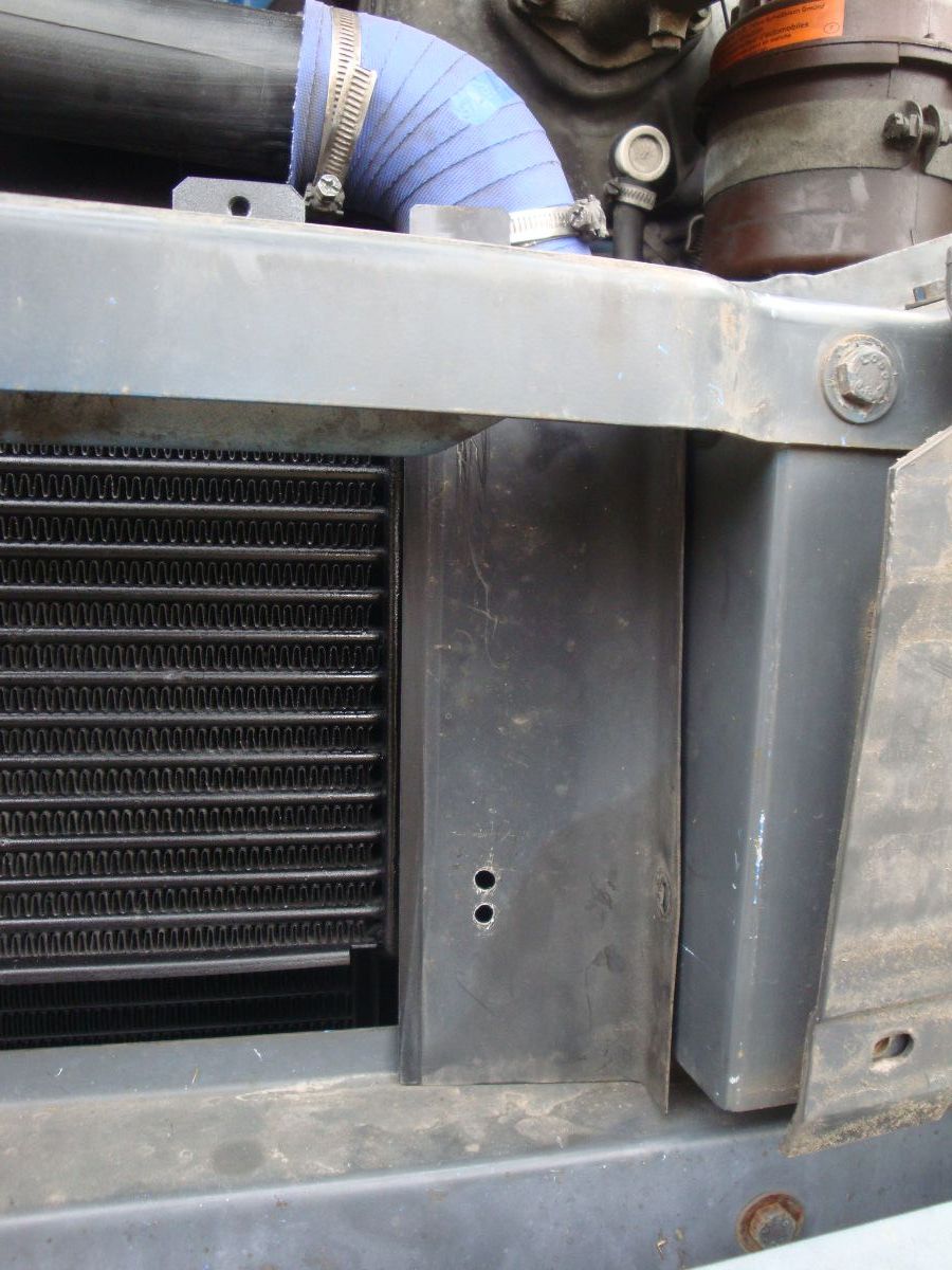

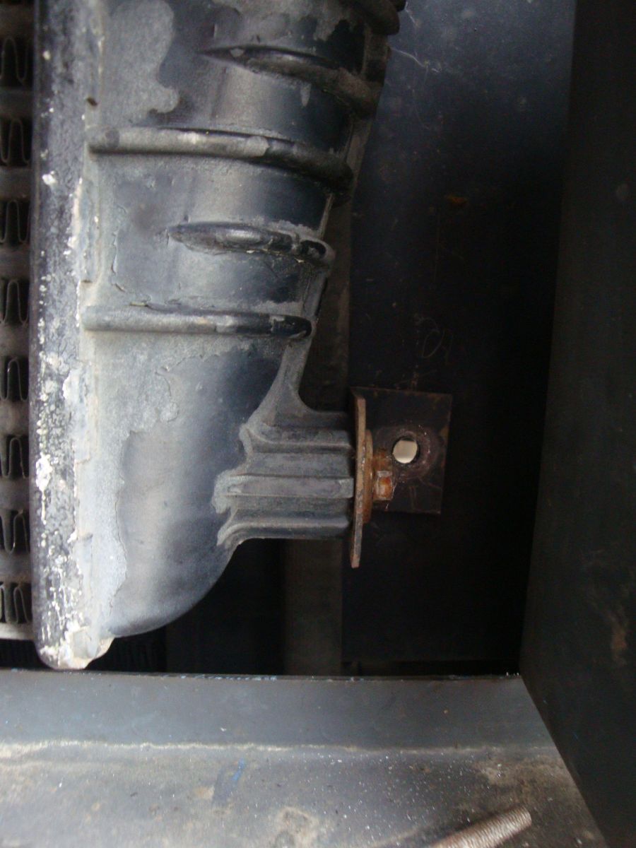

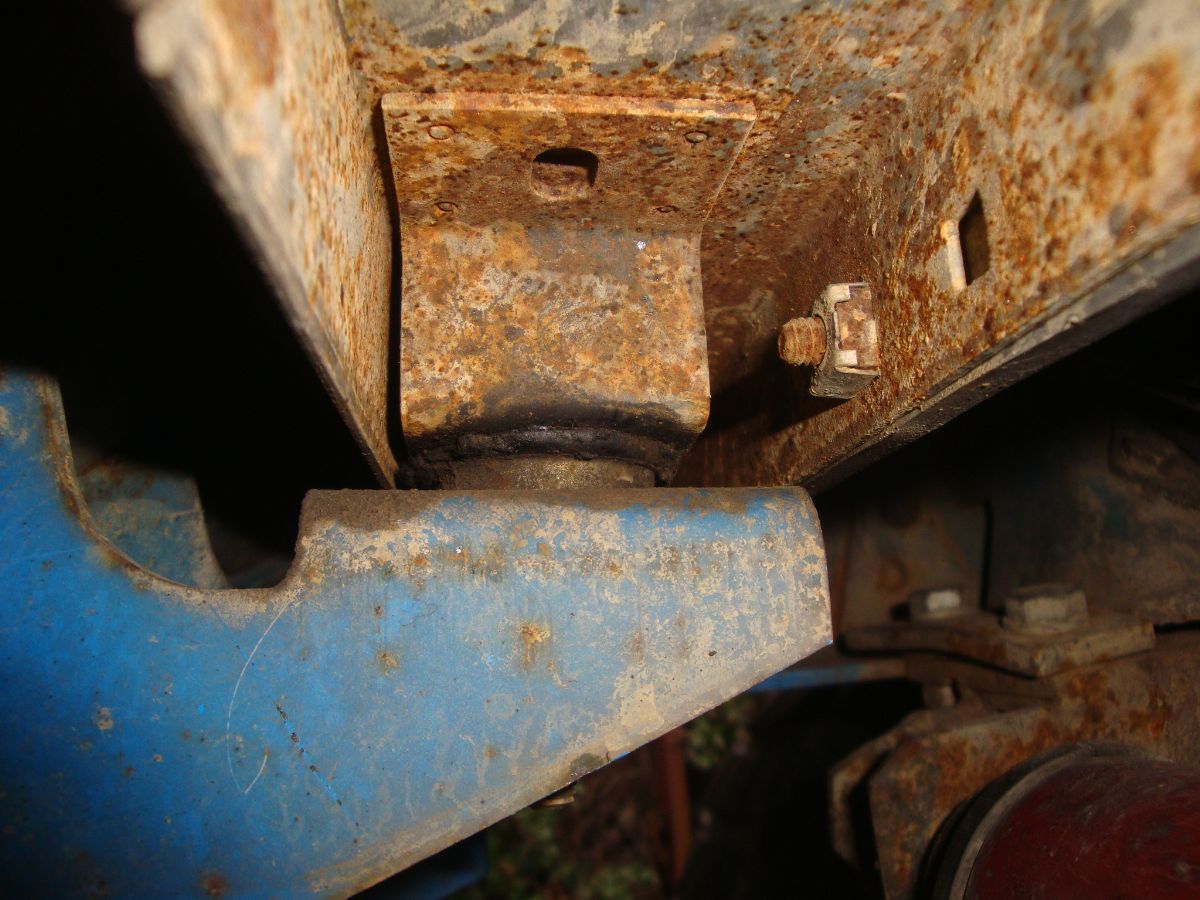

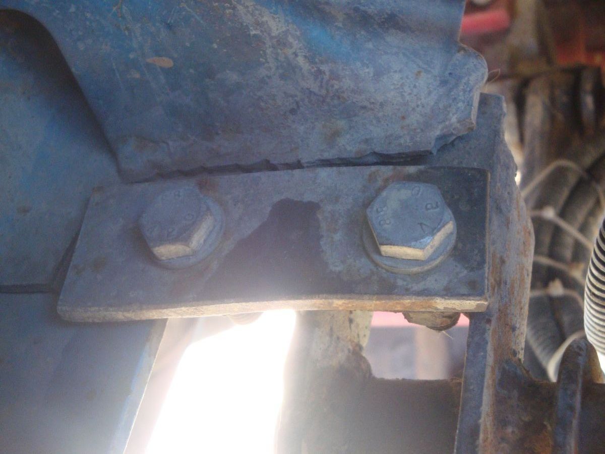

Les fixations de l'intercooler : Enlever le déflecteur d'air qui est devant le radiateur : Les fixations hautes viennent juste reposer ici : Ce sont les pattes du bas qui maintiennent réellement l'intercooler, sur un B90/110 elles tombent sur les déflecteurs d'air latéraux : En fait il faut virer ces déflecteurs aussi, car si on fixe l'intercooler dessus il devient solidaire de la caisse du fourgon alors que la radiateur, lui, est fixé sur le châssis et bouge en suivant ses mouvements de torsion. En croisement de ponts ça donne ça : Donc on vire ces déflecteurs : Visiblement le radiateur du B120 n'est pas exactement le même car il n'y a rien sur le radiateur du B90/110 pour venir fixer l'intercooler : Il faut donc rajouter des petites équerres au radiateur. Ca doit pouvoir se souder directement avec le radiateur en place sur le camion mais à mon avis c'est quand même galère, le plus simple est de le déposer.
Donc vidange du circuit par le bouchon en bas à droite (s'il est grippé mettez du WD40 parce qu'il est fixé sur une tôle très fine du radiateur, c'est très fragile on peut l'enfoncer en appuyant dessus avec le doigt. Idem au remontage, ne pas serrer excessivement) : Au passage, j'ai vu que mon radiateur n'était pas droit : En y regardant de plus près je me suis rendu compte qu'il manquait un silent-bloc d'un côté

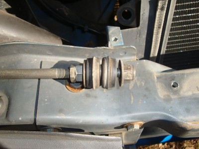

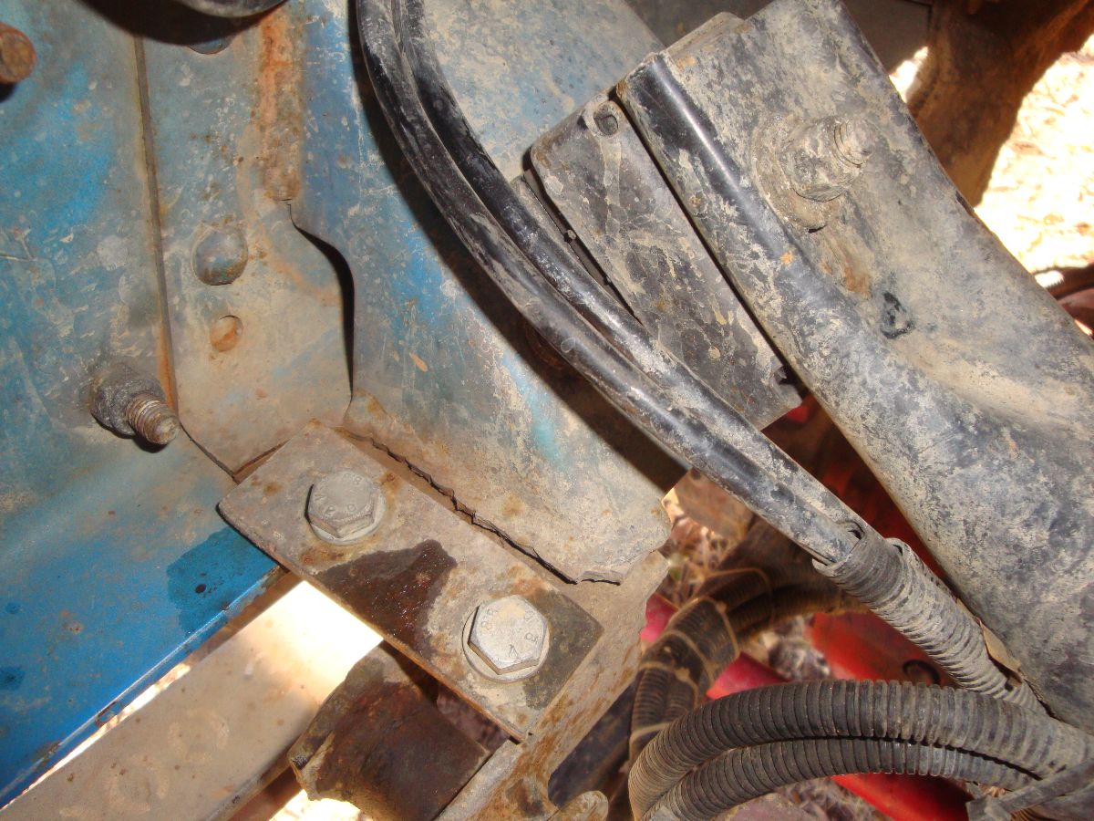

Les silent-bloc des tiges qui maintiennent le radiateur par le côté étaient aussi mal montés donc je vous conseille fortement de vérifier tout ça au passage :

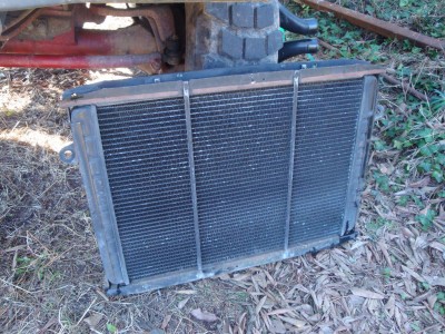

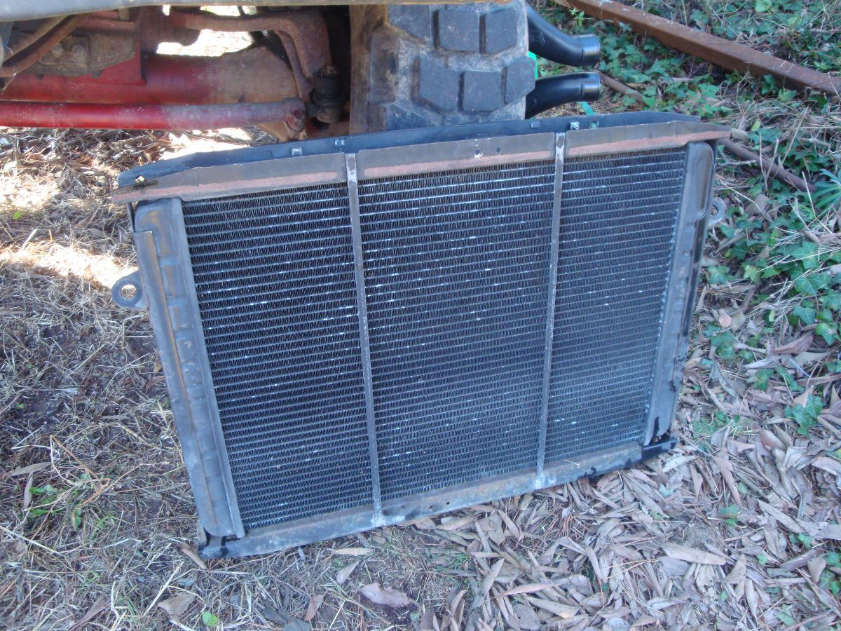

Donc dépose du radiateur :

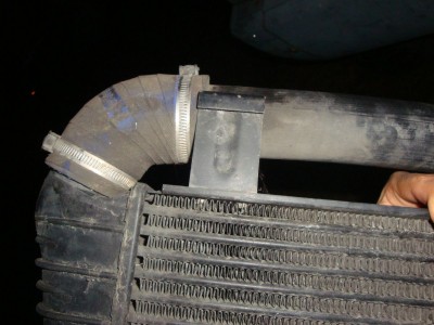

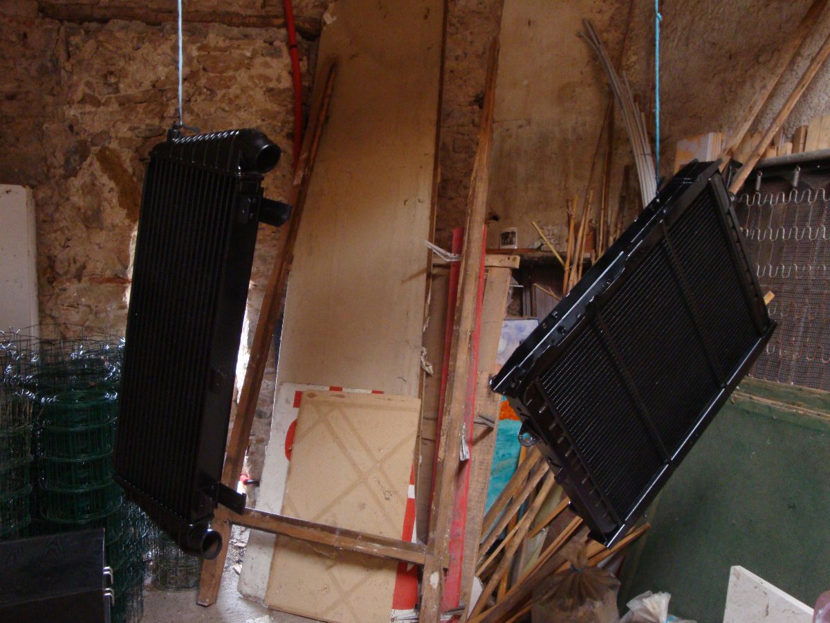

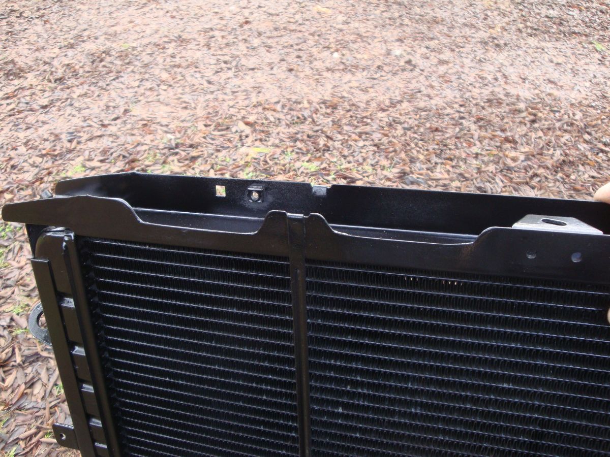

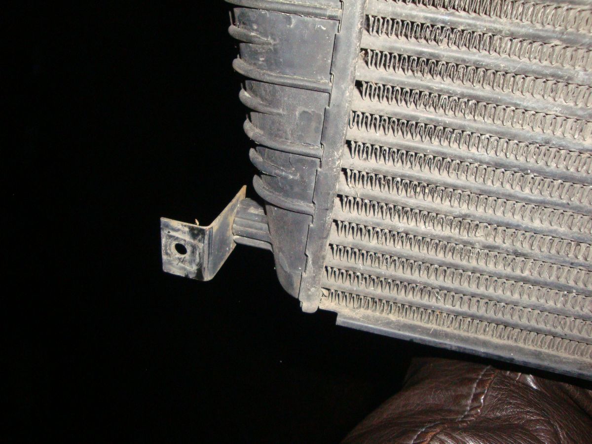

- Modification du radiateur

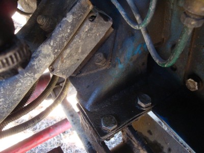

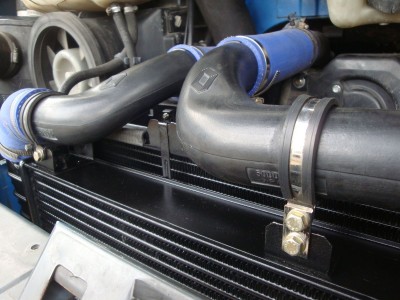

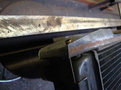

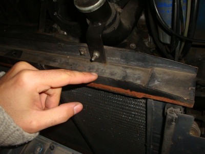

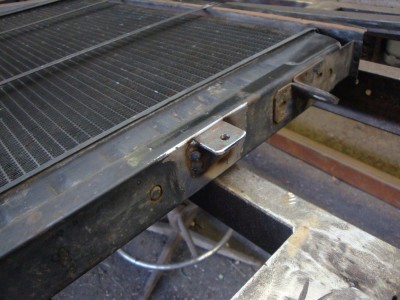

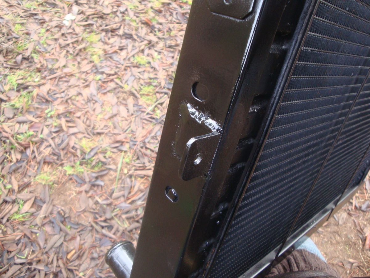

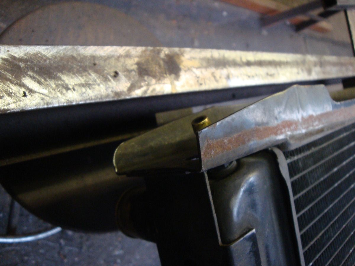

1/ Soudure des pattes de fixation : Le cadre du radiateur est fait de "U" de 1mm d'épaisseur (contrairement à la structure interne qui est très fine) donc ça se soude très bien.

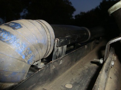

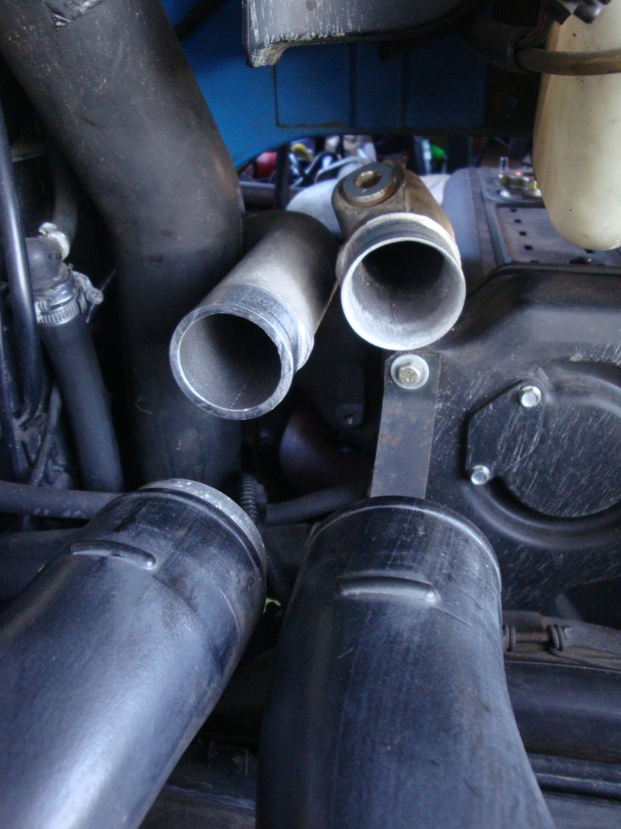

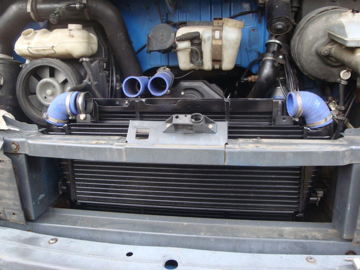

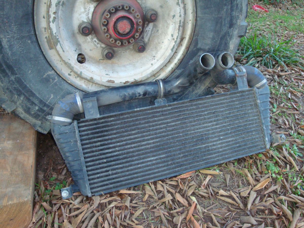

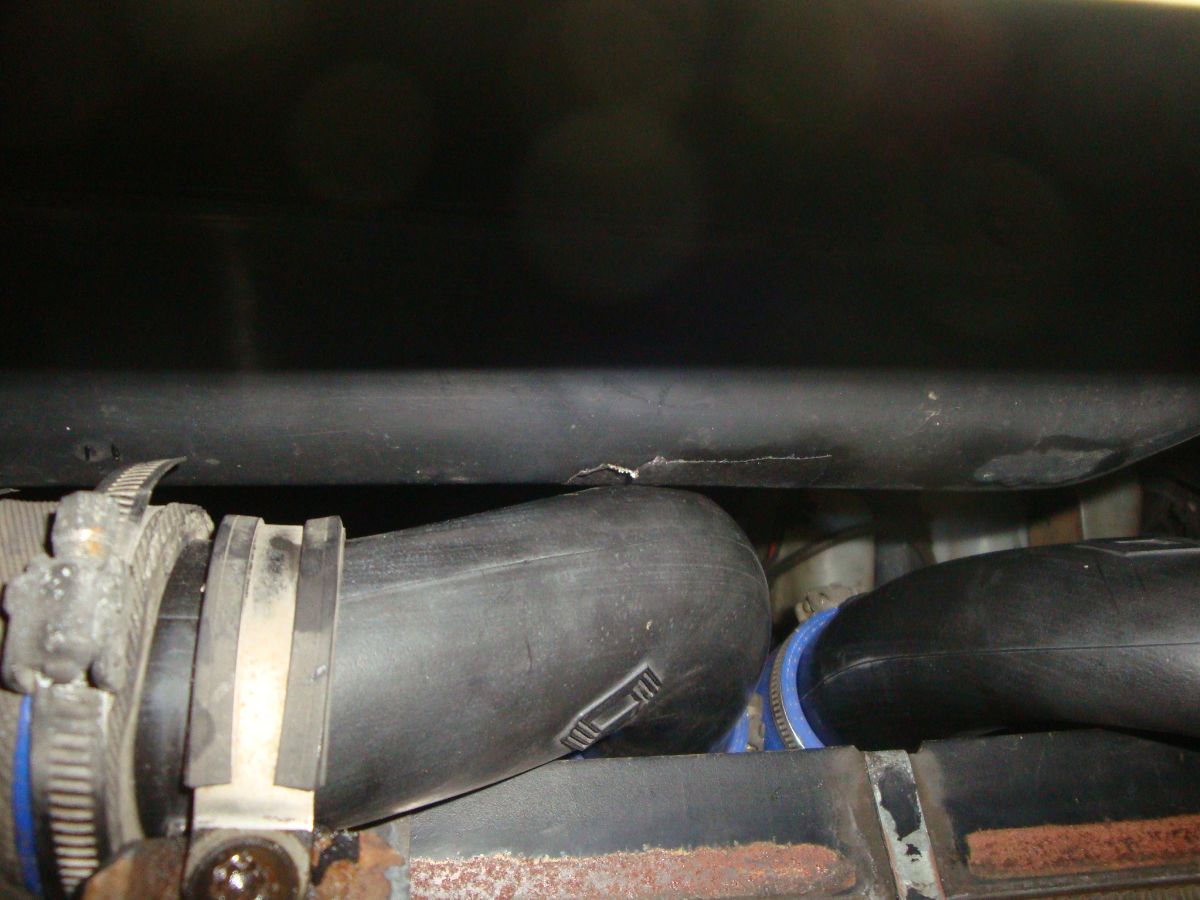

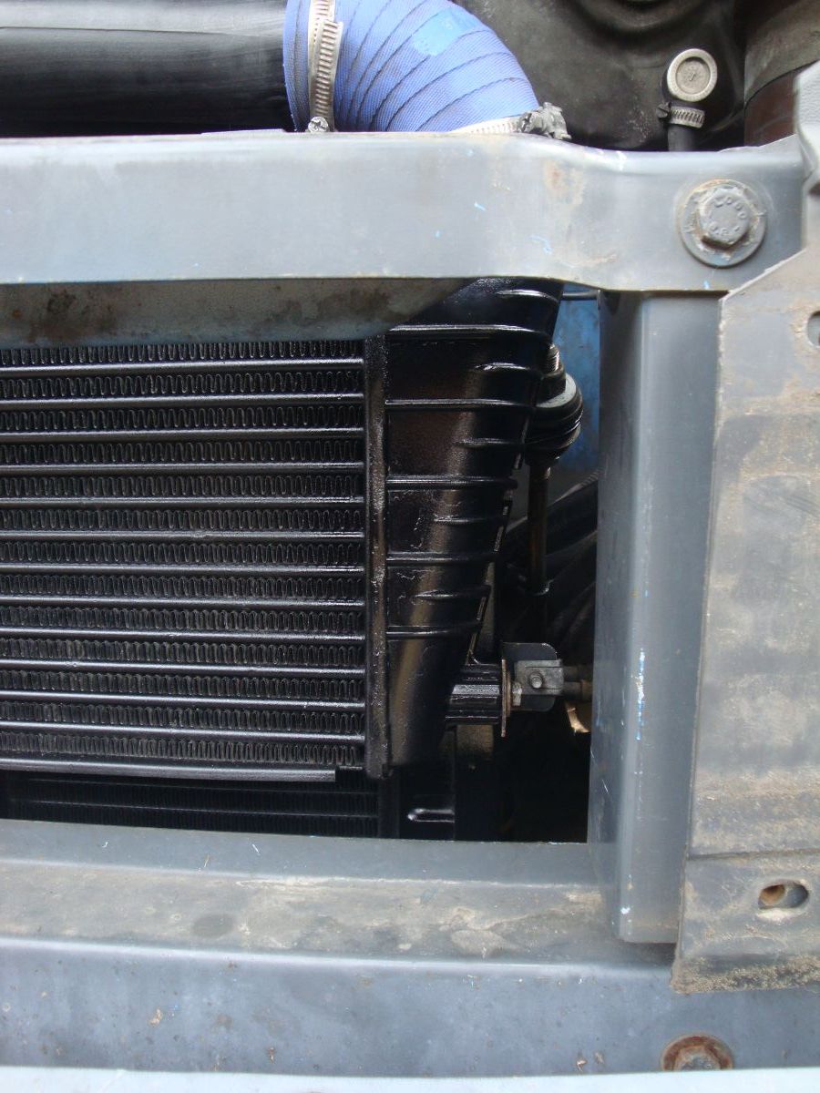

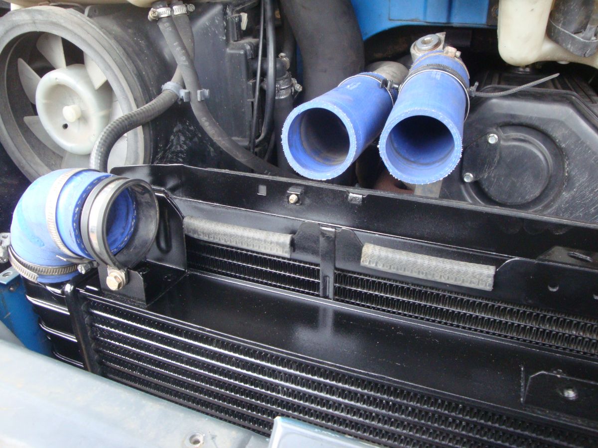

2/ Passage des tubulures de l'intercooler :

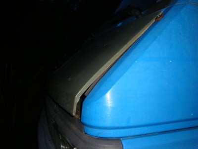

En positionnant l'intercooler au début, le capot du moteur ne se fermait pas : Par l'interstice voit que ce sont les tubulures qui touchent la conduite de ventilation qui est sous le capot : Je me suis procuré une photo de B120 et effectivement le radiateur montre une autre différence, il y a des passages qui sont aménagés pour les tubulures au niveau de la première arrête du radiateur : Il suffit donc de repérer l'endroit où passent les tubulures, puis quelques coups de meuleuse et de lime et c'est réglé.
3/ C'est pas obligatoire, mais vu que ça m'arrive assez souvent d'être dans une position inconfortable, à 2mm d'un écrou à desserrer quelque part dans le moteur et que je n'y arrive pas à l'atteindre parce que ma manche s'est prise dans un des angles pointus du radiateur, j'en ai profité pour les arrondir : 4/ Peinture : vu que le métal a été mis à nu à plusieurs endroits et que le radiateur commençait à rouiller dessous j'ai tout poncé (faut pas être pressé, ça prend du temps
) et repeint à la bombe, après avoir redressé les ailettes tordues (attention fragiles) et bien nettoyé les radiateurs. Le mieux aurait été de peindre au pistolet avec une bonne peinture mais je n'en avais pas sous la main donc j'ai fait avec une bombe de peinture noire brillant antirouille :

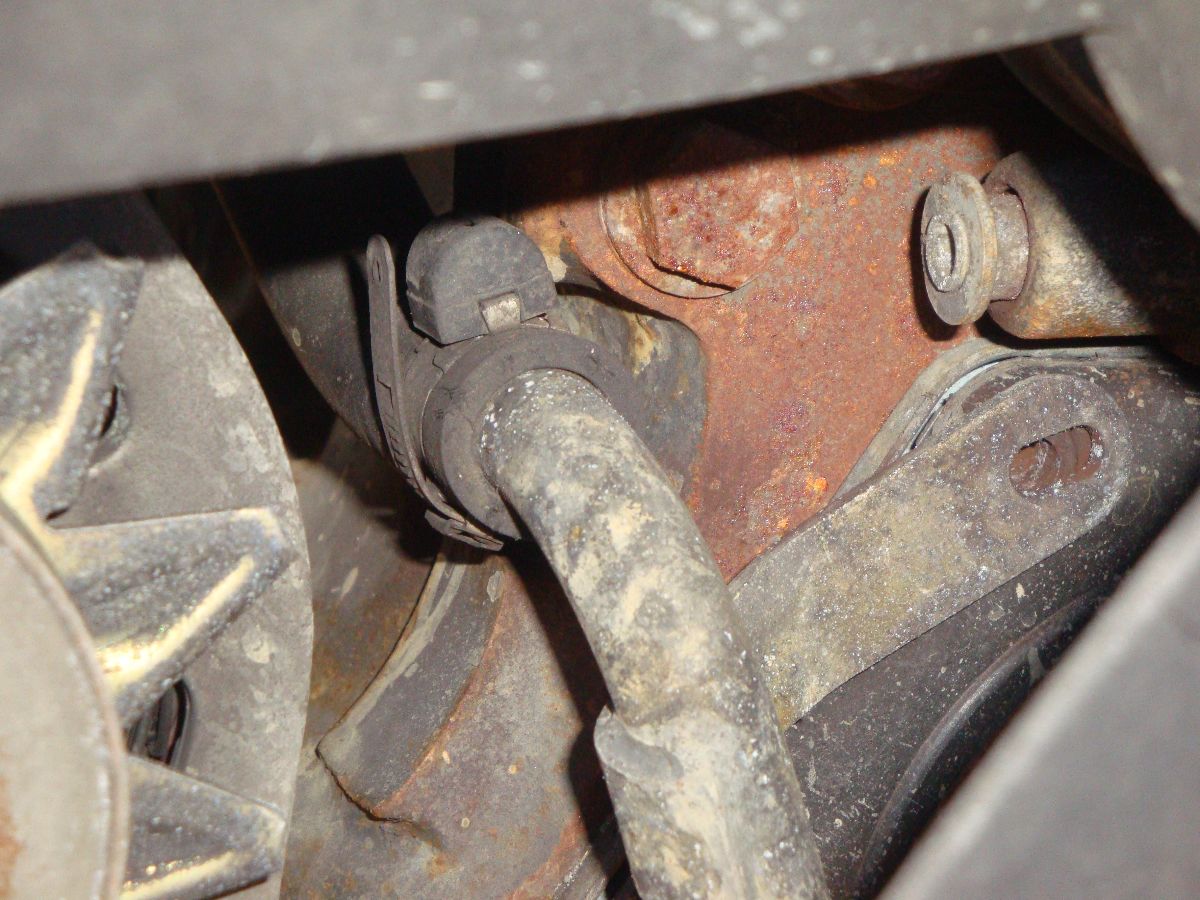

- Côté moteur
Avec le radiateur déposé c'est l'occasion de faire un petit check-up visuel, donc un coup d'oeil à la distribution : On vérifie qu'il ne manque rien : Et que rien n'est cassé : Voilà pour ce que j'ai trouvé sur le mien, à vous de découvrir vos surprises

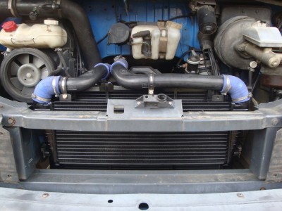

Pour finir, il reste à tout remonter : On peut recycler un des joints des déflecteurs latéraux pour protéger les tubulures des arrêtes du radiateur si ça touche malgré tout, et puis s'il y en a d'origine sur le radiateur du B120 c'est ça doit servir à quelque chose : A cause du décalage que j'avais volontairement crée pour les passages de tubulures, celle de droite frottait contre le radiateur donc j'ai du rajouter une petite patte pour surélever un peu son point de fixation. Si vous faites bien vos découpes ce n'est pas nécessaire :
Et voilà, tout est en place et fonctionnel, il n'y a plus qu'à refaire le plein de liquide de refroidissement : Une fois tout en place je trouvais que la pipe intercooler>turbo était trop proche de la durit d'admission d'air filtre>turbo : Il suffit d'enlever une tranche d'environ 2cm à la durit et tout rentre dans l'ordre : (Cette durit est mon souffre-douleur, il avait déjà fallu que je la raccourcisse de l'autre côté
- Premières impressions/observations :
- La conduite de ventilation ne touche plus les tubulures mais frotte encore à peine contre le coude bleu de gauche.
- C'est impressionnant comme on sent la différence de température en posant la main sur les coudes d'entrée et de sortie de l'intercooler
Donc côté refroidissement c'est très efficace.
- Côté performances ça ne devrait théoriquement rien changer à ce stade, ou alors en pire, vu que l'injection n'a pas été modifiée. Certains parlent d'une perte de charge du turbo compte tenu de l'augmentation du volume d'air compressible entre le turbo et le l'admission.
Cependant, j'ai beau me dire que ça doit être psychologique mais j'ai l'impression que le mien tire un peu mieux. Et vu que je ne ressens pas de perte de charge et que je trouve qu'il fume moins, je me dis que mon injection devait être mal réglée et que j'avais un mélange trop riche en gasoil avant. La pose de l'intercooler m'aura équilibré la combustion en apportant plus d'oxygène, donc le gasoil qui était avant imbrûlé (fumées) vient maintenant donner un poil plus de puissance au moteur.
Ce qui est sûr maintenant c'est que si tout le gasoil qui arrive est bien brûlé, le mélange reste plus riche en oxygène, il est donc possible d'augmenter l'injection jusqu'à avoir un équilibre parfait, soit quelques chevaux en plus et pas d'imbrûlés.
Voilà pour le tutorial!
PS : - Petite optimisation possible du montage intercooler
Sans les déflecteurs latéraux il y a maintenant une partie de l'air qui s'engouffre dans la calandre qui s'échappe par les côtés : Je pense que je vais réutiliser les déflecteurs démontés en les recoupant un peu en hauteur, ils font pile-poil la bonne largeur pour être fixés sur le côté et n'obstruer aucune ailette de l'intercooler
- Côté moteur
