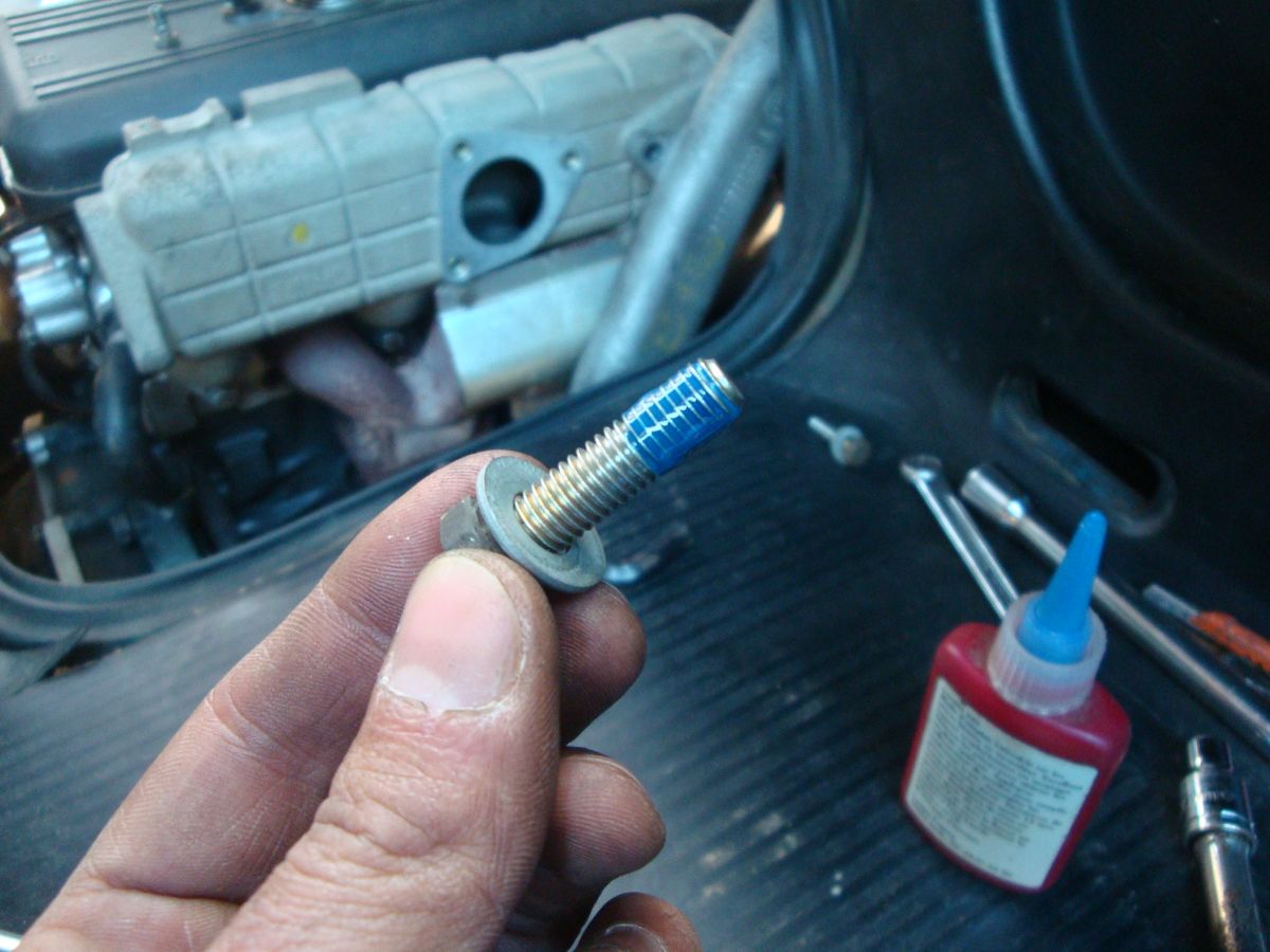

Monter les boulons au frein filet et serrer au couple préconisé :

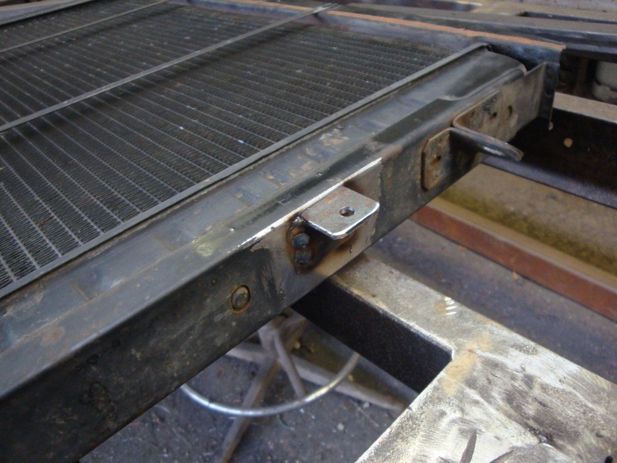

1/ Soudure des pattes de fixation :
une chute de cornière fait très bien l'affaire
Le cadre du radiateur est fait de "U" de 1mm d'épaisseur (contrairement à la structure interne qui est très fine) donc ça se soude très bien.
