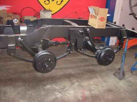

je discutais cet après midi avec Jean Louis de l'utilité de cette bielle qui m'intriguait parceque je n'ai pas souvenir avoir vu celle ci sur d'autres engins...
Jean Louis supposait que ce soit une barre de liaison limitant le débattement du pont ...de l'un par rapport a l'autre :roll:
n'étant pas satisfait avec cette explication... parceque de toute évidence cette barre est en liaison rotule avec le sommet du pont d'un coté et une traverse du châssis de l'autre... et non d 'un pont par rapport a l'autre.
en revanche cette pièce me semble exister aussi bien sur le pont 2 que sur le pont 3... et j'en déduis que: du fait qu'il s'agit d'un 6x6... la suspension est assurée par un paquet de lames inversée sur lequel les ponts sont fixés aux l'extrémités ... en l'absence de cette bielle... les lames encaisseraient entièrement le couple transmis...
ce qui est curieux est que Platypus..chez qui je suis en ce moment, qui a quand même passé quelques heures a nettoyer ces engins en foret noire... n'a pas souvenir de l'éxistance de cette bielle sur les KT d'origine...
ce pourait il donc que celles ci est été ajoutées suite au reconditionnement et la substancielle augmentation de puissance du moteur :?:
comme il y a des connaisseurs parmis vous :wink:

Salut, c'est le casse-tête du soir? ^^
Hmmm... la bielle est articulée sur un axe horizontal à sa fixation au châssis, et sur une boule au niveau du sommet du pont...
On dirait que ça sert juste à garder l'axe vertical du pont toujours vertical quel que soit la position du pont (haute ou basse) par rapport au châssis non? Allez, moi je dis que c'est pour une histoire de cardans d'arbres de transmissions.
c'est en quelque sorte la même chose d'un point de vue architecture:
on est d'accord que cette bielle empèche la rotation du pont suivant l'axe le traversant...tout en autorisant la translation de celui ci haut /bas...et la rotation suivant l'axe longitudinal du véhicule...
mais cette fonction est normalement assurée déjà par les lames... donc je la vois comme un renfort pour qu'elles ne soient pas sollicitée en rotation :roll:
là ou tu suggère que c'est pour préserver l'arbre de transmission :roll:
j'aurais cependant tendance a penser que les lames feraient sérieusement la tronche avant que la transmission ne pose problème :roll: mais non après tout... si le paquet de lame est articulé au centre comme sur un pinz... vu les débattement que ça autorise il est probable que celà pose problème aux cardans en effet... :roll: suggestion intéressante... cependant il faudrait un zoom sur la fixation des lames au pont...
car si cette bielle conserve la verticalité du pont... on peut se demander si, associée à une liaison rigide avec les lames, celà n'empèche pas l'ensemble de décrire l'arc de cercle nécéssaire au débattement du pont :roll:
en fait ça m'intéresserai de voir la cinématique d'autres 6x6 du même type... car ceux que je "connais" pour l'instant: tatra et pinz sont différents car pas en "ponts rigides" :mrgreen:

Hyppo wrote:cette fonction est normalement assurée déjà par les lames...
Hmmm non je ne crois pas : sur une butte par exemple, si le 2ème pont est en haut et que le 3ème est en bas c'est tout l'ensemble qui pivote autour de la fixation haute des lames, et "l'axe vertical" aussi. Ce qui à mon avis n'est pas le cas justement avec cette bielle.
Mais je me trompe peut-être, surtout à cette heure-ci :roll:

non en effet, je concluais comme toi que les lames décrivent un arc de cercle et que donc dans le cas d'une liaison rigide du pont avec celles ci, le pont prendrait un angle correspondant au nombre de degré de rotation de cet arc...
hippo wrote:... cependant il faudrait un zoom sur la fixation des lames au pont...
ma conclusion est donc que la fixation du pont sur l'extrémité des lames est de type pivot... pour que l'ensemble agisse comme un pantographe ...ou parallélogramme :roll: il faudrait vraiment un zoom sur cette zone..mais de toutes façons avec la présence de cette bielle je ne vois pas bien le truc fonctionner avec une liaison rigide... là ou sans la bielle ça pourrait le faire...mais au prix d'un angle sur les cardans d'arbre de transmission en effet.

C'est d'origine, on voit sur cette photo tout en haut le bas de la boule du tiran:
Et il y en a aussi sous le bas du pont.
C'est ce qui tient le pont, sinon il reculerait ou avancerait vu que le pont n'est pas directement boulonné au paquet de lames.

en revanche cette pièce me semble exister aussi bien sur le pont 2 que sur le pont 3... et j'en déduis que: du fait qu'il s'agit d'un 6x6... la suspension est assurée par un paquet de lames inversée sur lequel les ponts sont fixés aux extrémités ... en l'absence de cette bielle... les lames encaisseraient entièrement le couple transmis...
C'est aussi mon avis , le couple de renversement du pont (envie de tourner en sens inverse ) s'exercerait sur les bouts de lames...pas suffisant pour le contrer sans dégâts
Également au freinage la contrainte serait entièrement transmise aux bouts de lames ( couple d'entrainement)
Donc Pascal tu as raison ces biellettes sont là pour contrer les rotations des ponts , d'ailleurs sur le même véhicule la fixation classique du pont avant fait qu'il est dépourvu de ce système
on voit sur cette photo (sur ce même post) que le pont tient vraiment avec peu de lames
Ensuite pour répondre à ta question sur la fixation des pinz....il n'y en a pas ...simple appui, mais ce ne sont pas des ponts et les demi-trains ne peuvent pas tourner sur eux mêmes.
