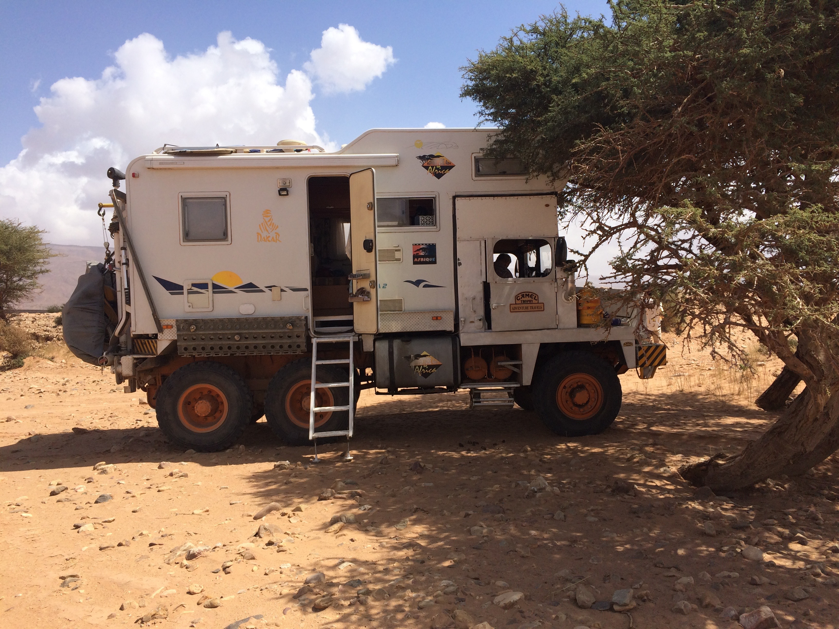

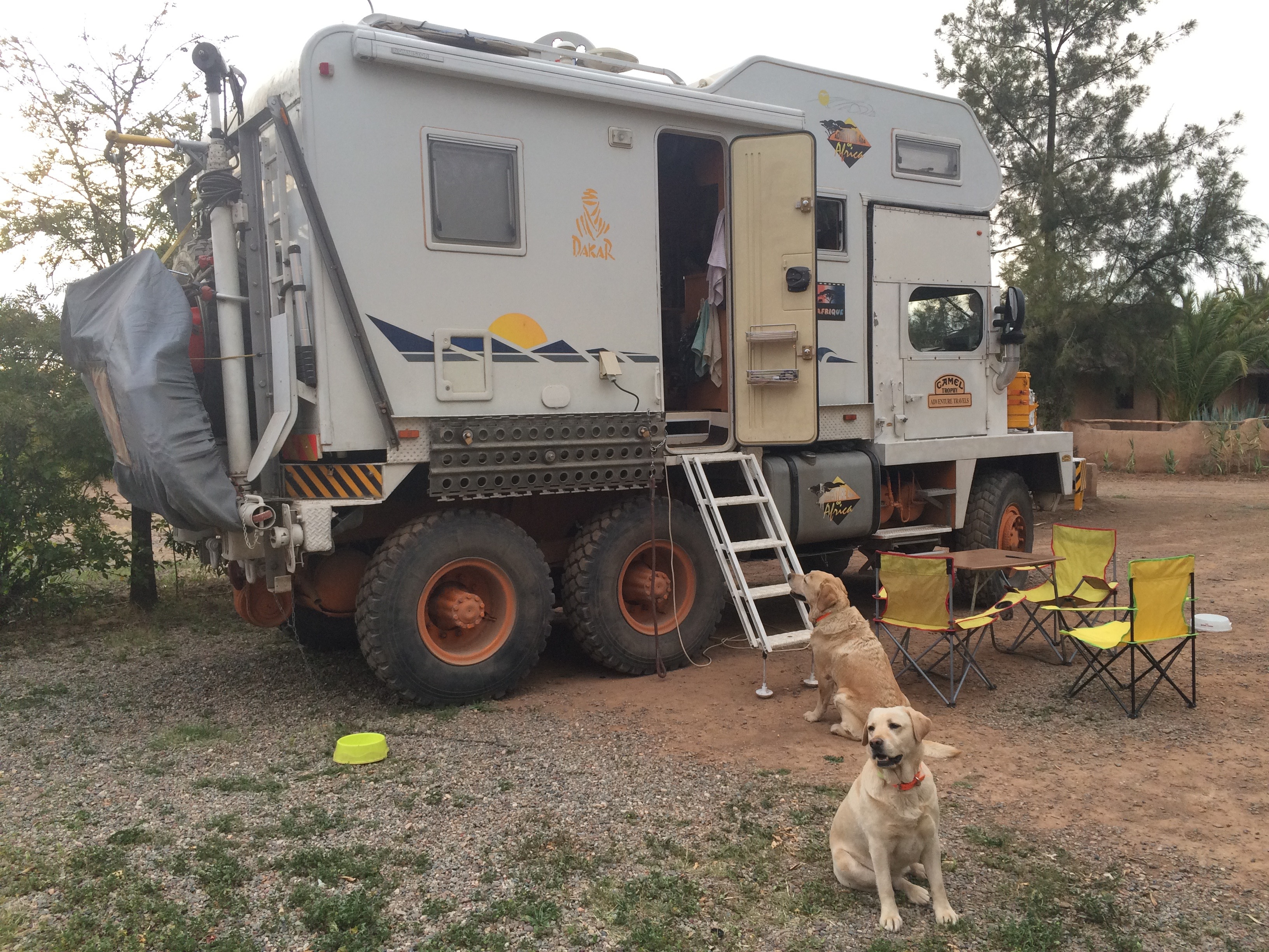

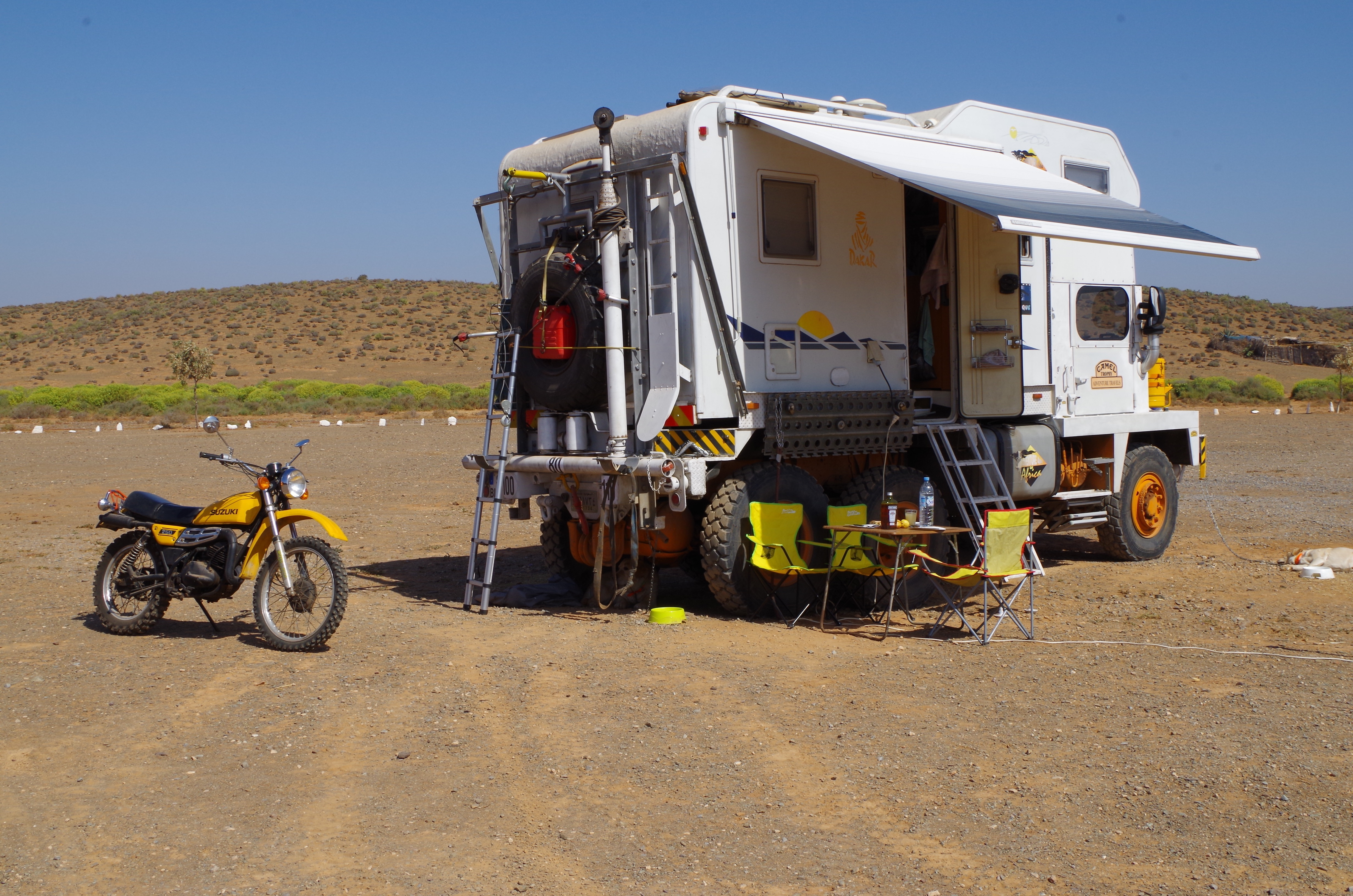

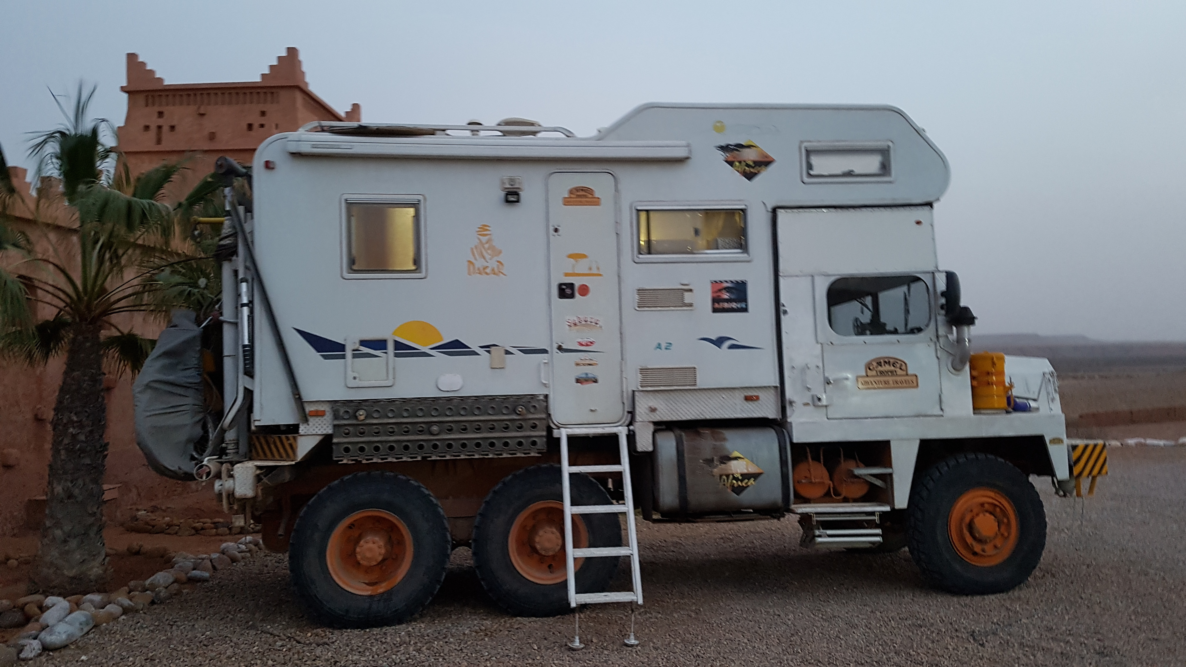

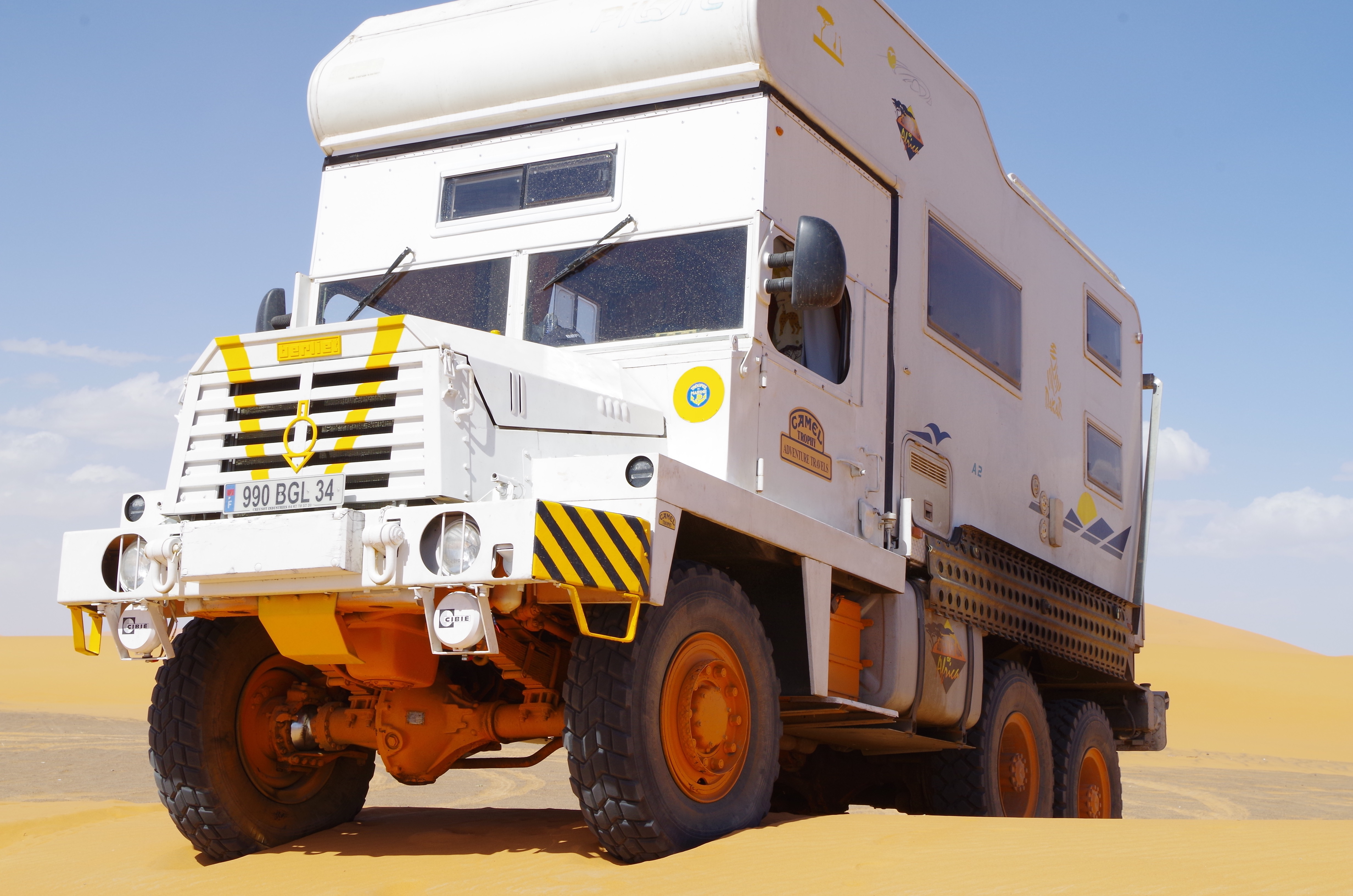

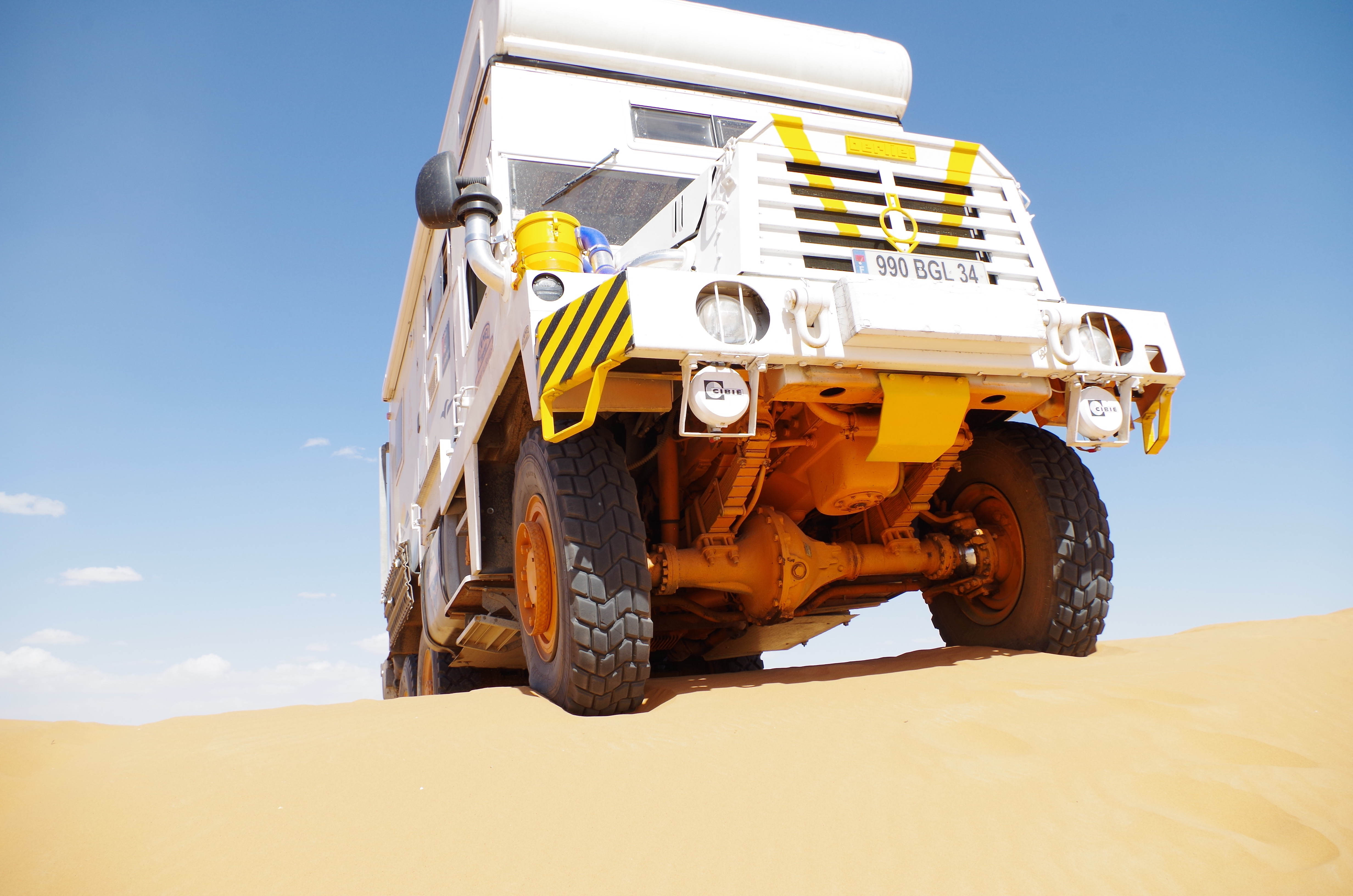

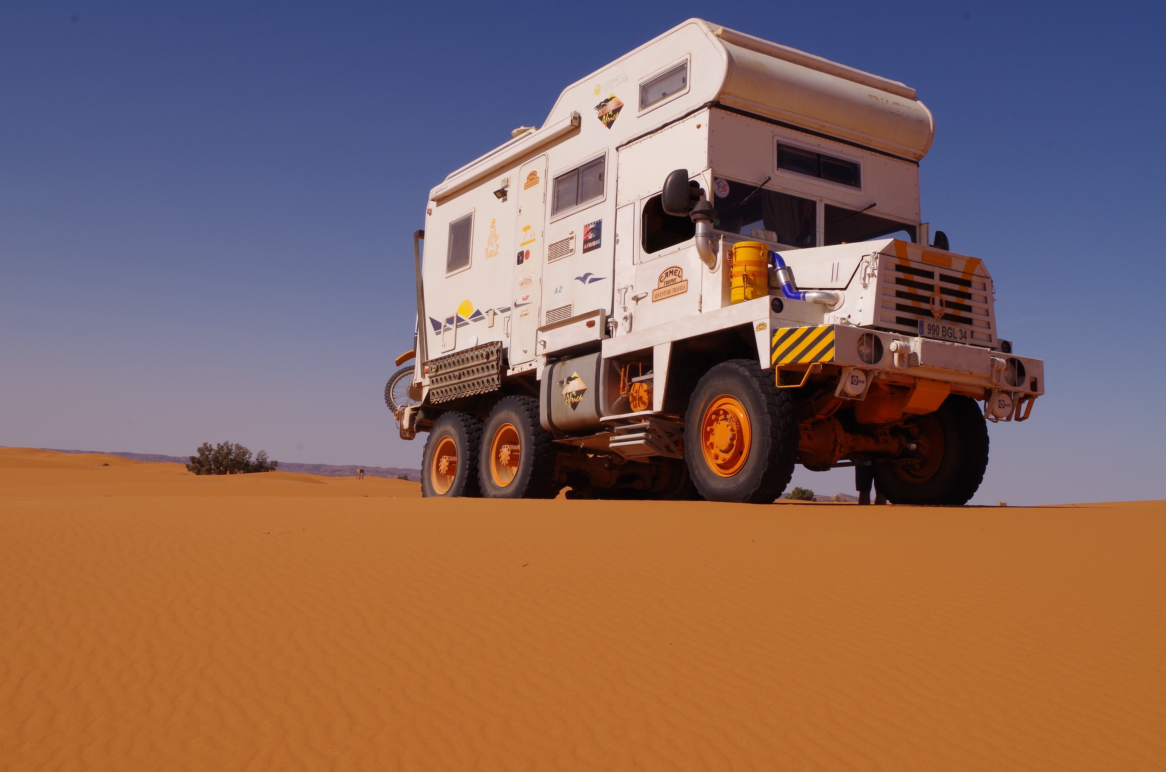

Je viens de m'inscrire sur ce forum pour vous présenter ma réalisation (une dizaine d'années de préparation...) un BERLIET TBC8KT avec grue à l'origine que j'ai transformé en Camping Car avec la "greffe" d'une cellule Pilote.
Premier essai au Maroc dans les dunes de Merzouga....

Effectivement j'ai passé mon PL dans l'armée sur GBC.
En ce qui concerne la consommation ,quand je l'ai acheté il faisait 35l au 100,...Après le rajout d'un turbo je le descends à 27/28l au 100.Le turbo dans ce cas sert plutôt à améliorer le remplissage des cylindres que d'augmenter la puissance...Je gagne qq CV mais ce n'est pas le but escompté.Toutefois il fume beaucoup moins qu'auparavant...
A +
Frantz
[attachment=0]
J'envoi qq photos..

Petite question, il est toujours poly-carburant......?
Ivéco 3CCartier 55 17
CREUSOT
Conducteur de tricycle
Messages : 8
Enregistré le : 12 août 2021 08:58
Re: GBC8KT Camping Car...
Message par CREUSOT »
Non...j'ai débranché la durite de graissage de la pompe à injection pour la raccorder au turbo...
Donc il ne peut plus rouler à l'essence..... :D
