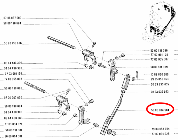

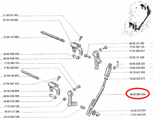

Pour remettre un euro dans la discussion, les le TP3 à boîte de transfert à deux leviers, il y a une pièce externe qui empêche d'être en 4x2 et en courtes en même temps... sauf quand cette pièce casse et c'est ce qui est arrivé sur le mien qui pourrait rouler en courtes juste sur le pont arrière.
- Messages : 3735
Re: Boite de transfert
La pièce qui empêche 4x2 "courtes".

Intéréssant, ça veux dire qu'en retirant cette pièces il est possible d'utilisé les lentes en 4x2 ?
Renault B110 4x4 Ponticelli
Honda Transalp XL600V PD10
Peugeot 406 2.2i
- Messages : 3735
HiddenTTY a écrit : 25 mai 2026 21:24Intéréssant, ça veux dire qu'en retirant cette pièces il est possible d'utilisé les lentes en 4x2 ?
Oui Ludo... en revanche, il vaut mieux éviter les accélérations brusques avec nos arbres de roues en chewing-gum...
