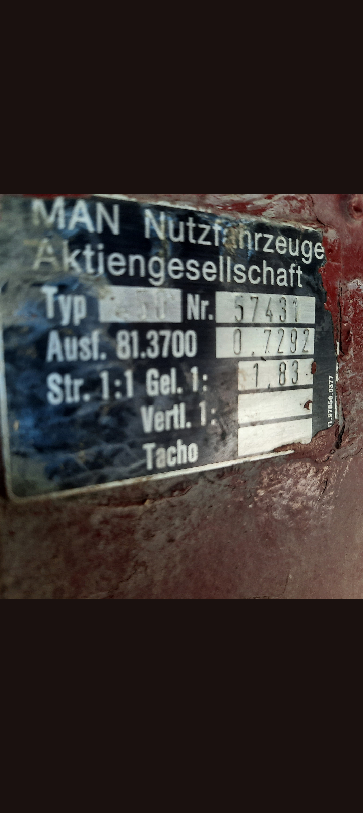

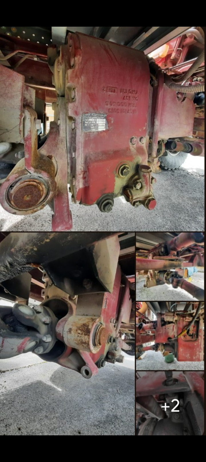

Je me permets de partager les photos de ta BT sur le sujet, après analyse, je trouve ceci :
Soucre Gimini :
Informations d'identification
​Modèle (Typ) : G 450
​Numéro de série (Nr.) : 57431
​Version / Exécution (Ausf.) : 81.37000.7292
​Rapports de démultiplication
​L'étiquette indique les rapports de transmission, essentiels pour calculer le couple et la vitesse de sortie :
​Str. 1:1 (Strasse / Route) : Le rapport est de 1,00 (Prise directe). Cela signifie qu'en mode route, la vitesse de rotation en entrée est égale à la vitesse en sortie.
​Gel. 1 (Gelände / Tout-terrain) : Le rapport est de 1,83. En mode "piste" ou "low", la boîte réduit la vitesse de rotation de presque moitié pour multiplier le couple par 1,83, permettant ainsi de franchir des obstacles ou de monter des pentes raides.
​Autres champs
​Vertl. (Verteiler / Répartiteur) : Ce champ est vide sur votre étiquette, ce qui est courant si la répartition entre l'essieu avant et arrière est fixe (généralement 50/50 sur ces modèles classiques) ou si la spécification est incluse dans le code "Ausführung".
​Tacho : Également vide, ce qui indique que le capteur de tachygraphe n'est pas calibré via un engrenage spécifique interne noté ici, ou qu'il utilise une lecture électronique externe.

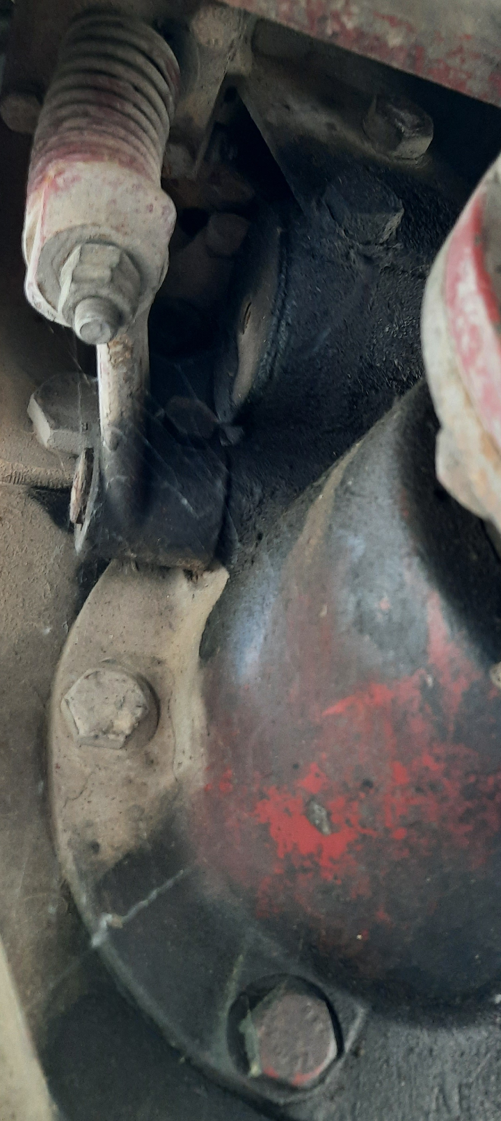

L'actionneur pour l'inter-pont ou 4x2 - 4x4 selon les modèles

Comme cité plus haut, je ne verrais rien à l'extérieur de la BT car suivant l'arbre qu'ils ont installé, l'actionneur fera le crabotage du 4x2 en 4x4 sans différentiel pour un modèle et sur l'autre version 4x4+ inter pont.

Quand je met les petites vitesses, l'autre actionneur devant l'arbre de transmission avant ne bouge pas.
Quand j'appuie sur le blocage Inter pont l'actionneur se déplace !
Donc a quoi sert cette commande inter pont ?
