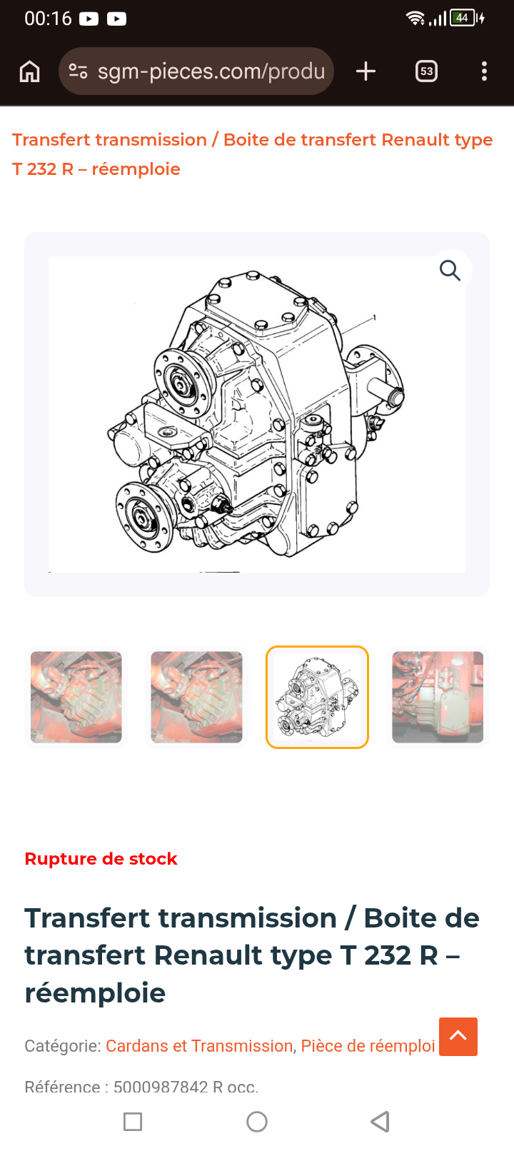

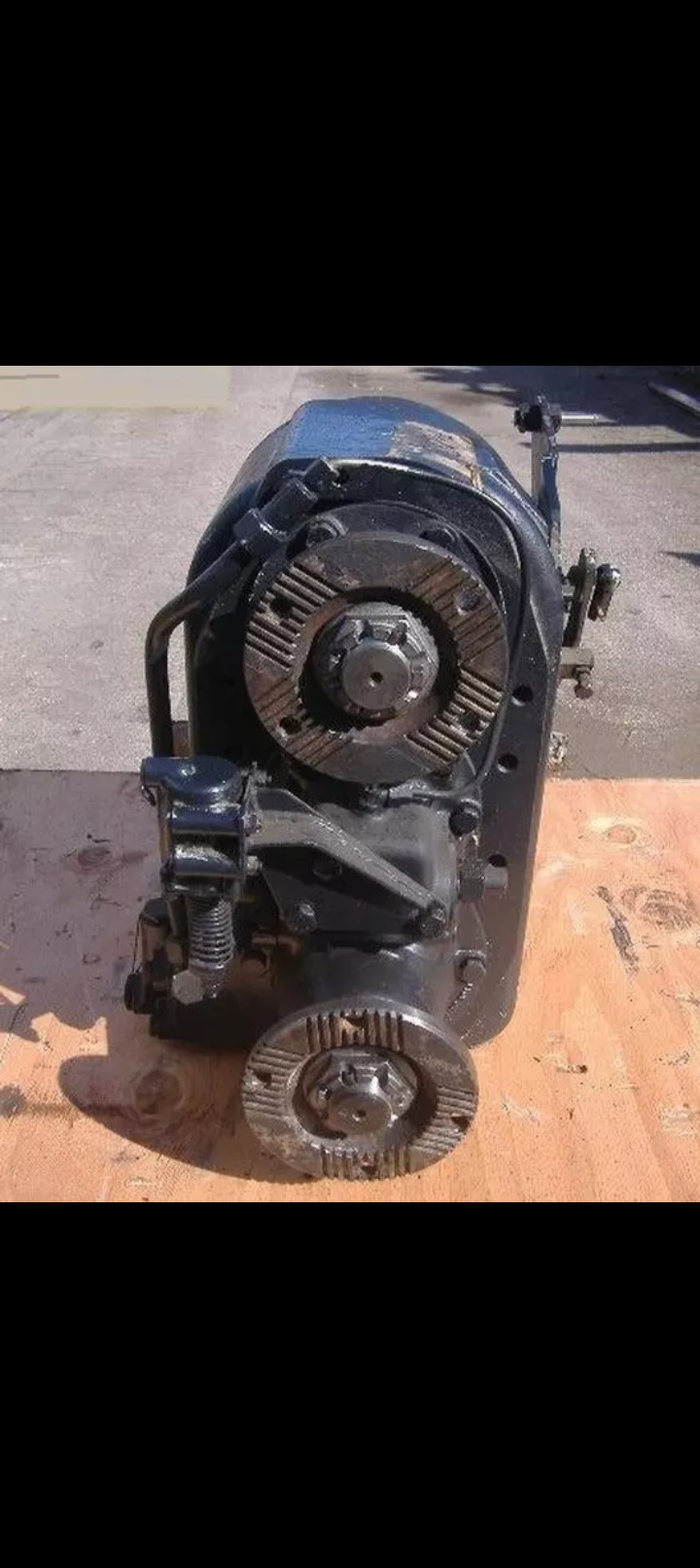

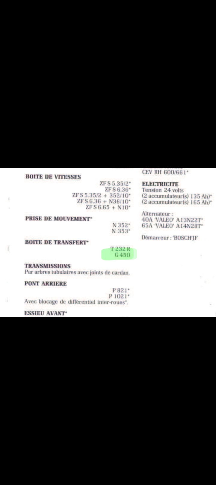

Maintenant il reste à savoir quel boîte de transfert est permanente ou pas, j'aimerais bien connaître mécaniquement les subtilités entre les deux .. Et surtout pourquoi le test de la roue lever ne fonctionne pas sur le S110.170 non permanent !
